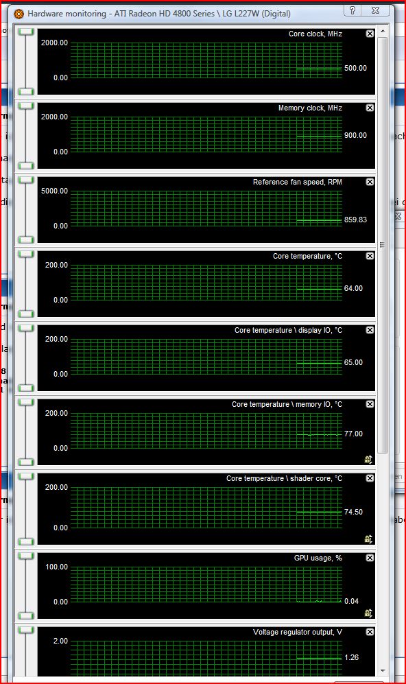

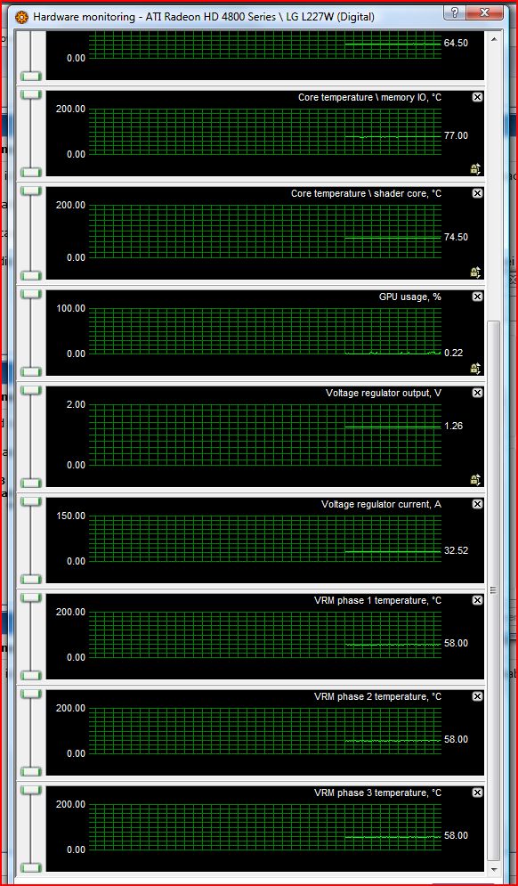

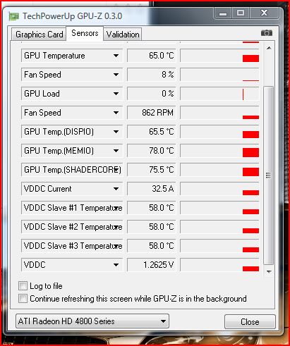

edit: hier mal noch ein paar werte,also ich weiß nicht was ich jetzt machen soll,die temperatur bei mem io steigt sobald ich ein game zocke auf 92°C an!
keine ahnung ob das normal ist,bis jetzt hatte ich bei spielen keine abstürze,aber ein paar aussagen machen mich unsicher und ich bin am überlegen die karte umzutauschen.
was meint ihr,was würdet ihr machen?

und wie sind die temperaturen der vrm's wenn die karte abstürzt? normal? 85°C?
die 90°C der memIO sind in ordnung
wenns dir nicht zuviel aufwand ist mit dem warten bis die karte umgetauscht ist würd ichs machen ..
ansonsten kannst du furmark auch einfach nie wieder benutzen und einfach damit leben
furmark belastet die karte wie kein spiel es kann .. siehst du ja an den temps. die sind völlig in ordnung bei spielen
