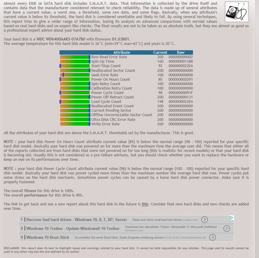

dann passen die temps der cpu auch. wie sehen die smart-werte der datenträger aus? (dafür kannst du auch speedfan verwenden)
ein anderes netzteil kannst du nicht testen? So an sich sollte das Netzteil schon passen. Nichts besonderes, aber sollte für die hardware locker reichen. die 960 gtx braucht ja auch nicht viel. Stromstecker sind alle richtig angeschlossen bei der grafikkarte? (wobei der pc ohne wahrscheinlich gar nicht starten würde)
Was meinst du eigentlich genau mit: der pc stürzt ab? bluescreen? neustart? oder verabschieden sich nur einzelne programme, das betriebssystem als ganzes crasht aber nicht?
Welche Angaben kann ich dir da geben? Ich kenne mich damit gar nicht aus, habe im Speedfan jetzt Register SMART angeklickt und dann auf "Perform an in-depth online analysis" => Die Ergebisse im Screenshot anbei. Meintest du das?
