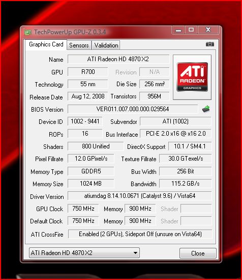

Guck mal in Gpu-Z ob die Karte 16x@2.0 angeschlossen ist

Besaß vorher zwei 9800 GTX+, dort stand, dass sie mit PCI-E. 1.0 angebunden ist, von 2.0 stand da nichts.
Seitdem ich aber die HD4870 X2 besitze, steht dort PCI-E. 2.0 mit 16 Lanes.
System wurde nach Grafikkartenwechsel frisch neu installiert.

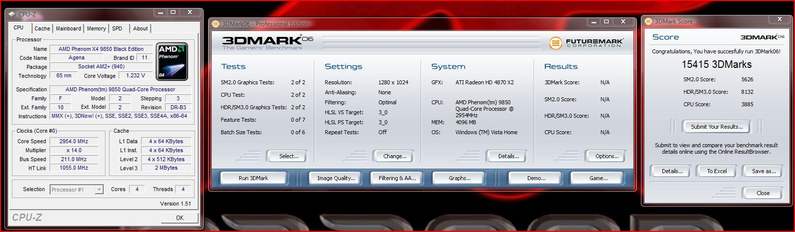

In 3DMark06 habe ich auch genügend Punkte - 15415 bei 1280x1024 mit einem
Phenom 9850 @ 2,95 GHz.
Ein Kumpel meinte, dass vllt. aufgrund es Boards nur eine GPU genutzt wird....
ich kann mir das aber irgendwie nicht vorstellen, weil bei GPU-Z ja Crossfire enabled steht.
Was soll ich bloß tun?
