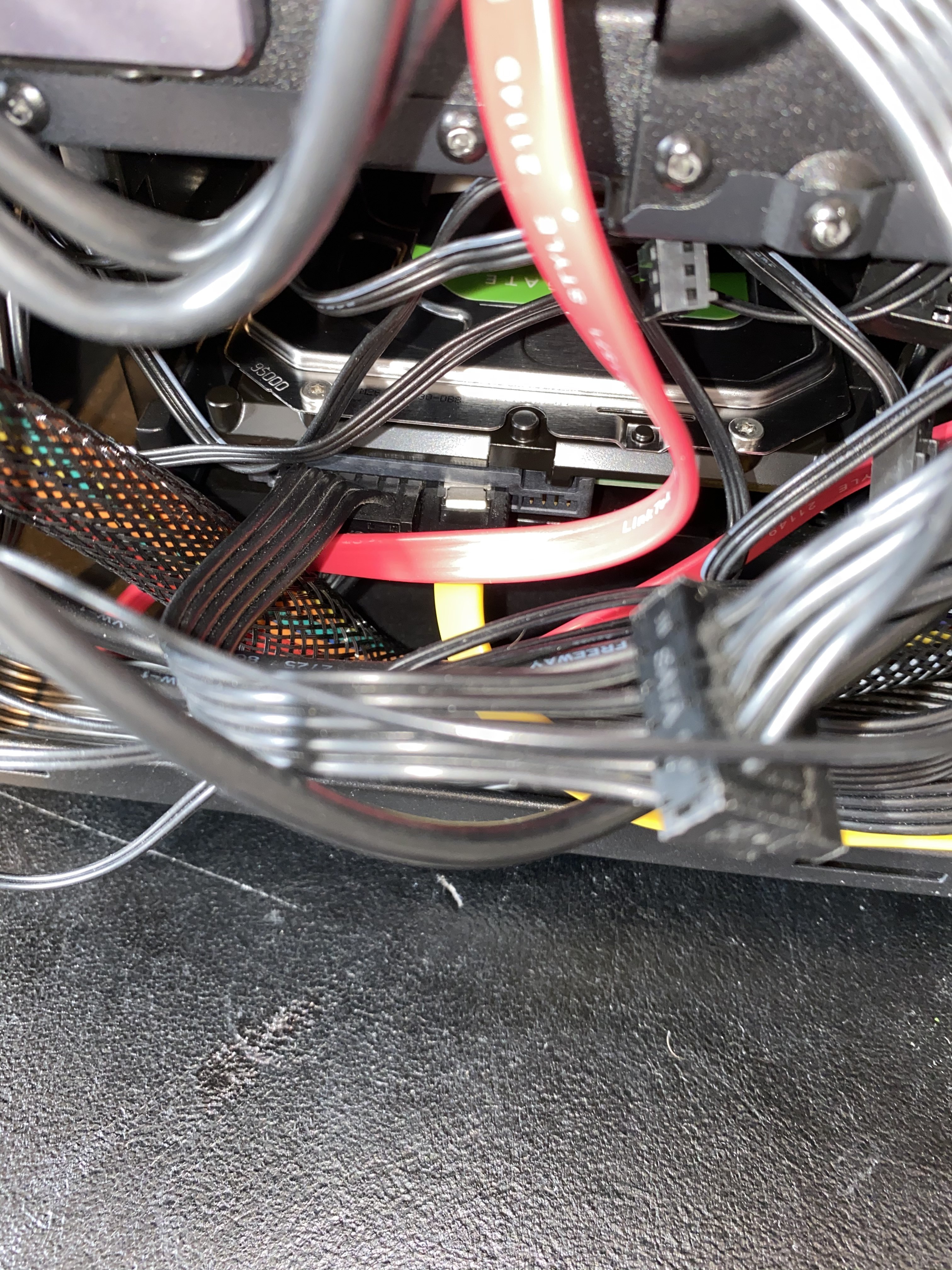

Ich habe mir zu meiner SSD eine HDD von Seagate dazu bestellt. Leider habe ich nur ein Stromkabel welches bereits mit der SSD Verbunden ist, aber mehrere Anschlüsse hat (ich glaube man nennt sowas splitterkabel). Jetzt zu meiner Frage. Das Datenkabel habe ich ganz normal in den SATA 3_4 Anschluss und die HDD gesteckt und das Stromkabel(welches auch mit der SSD Verbunden ist) Dann auch noch. Jetzt erkennt mein Rechner die neue Festplatte aber nicht, wie soll ich jetzt vorgehen oder liegt es vielleicht daran, dass man ein extra Stromkabel für die HDD braucht?
wäre sehr dankbar über eine Antwort 😇

Beide Laufwerke brauchen Strom und SATA.
Beim Strom ist es egal, hauptsache es ist noch ein Anschluss dafür frei an einem der Kabel vom Netzteil.
Beide Laufwerke brauchen natürlich ein eigenes SATA-Kabel zum Mainboard.

Der SATA Stecker ist schief, hat der überhaupt richtig Kontakt? :rolleyes:
+1
Daran wirds liegen. Der Stecker gehört bis zum Anschlag rein, bis er einrastet.
Evtl. die Kabelverlegung (gelb) optimieren, damit das Kabel nicht unter Spannung ist, sondern locker_flockig rumliegt.
Reaktionen: K3ks

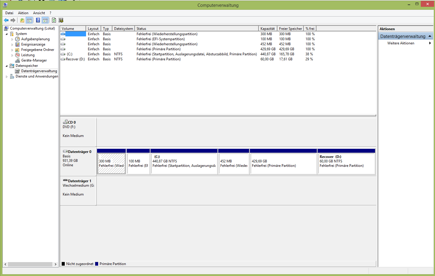

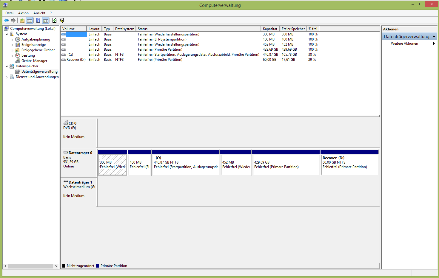

Smily schrieb:
Die musst du auch starten!
Mach bitte Screenshots.

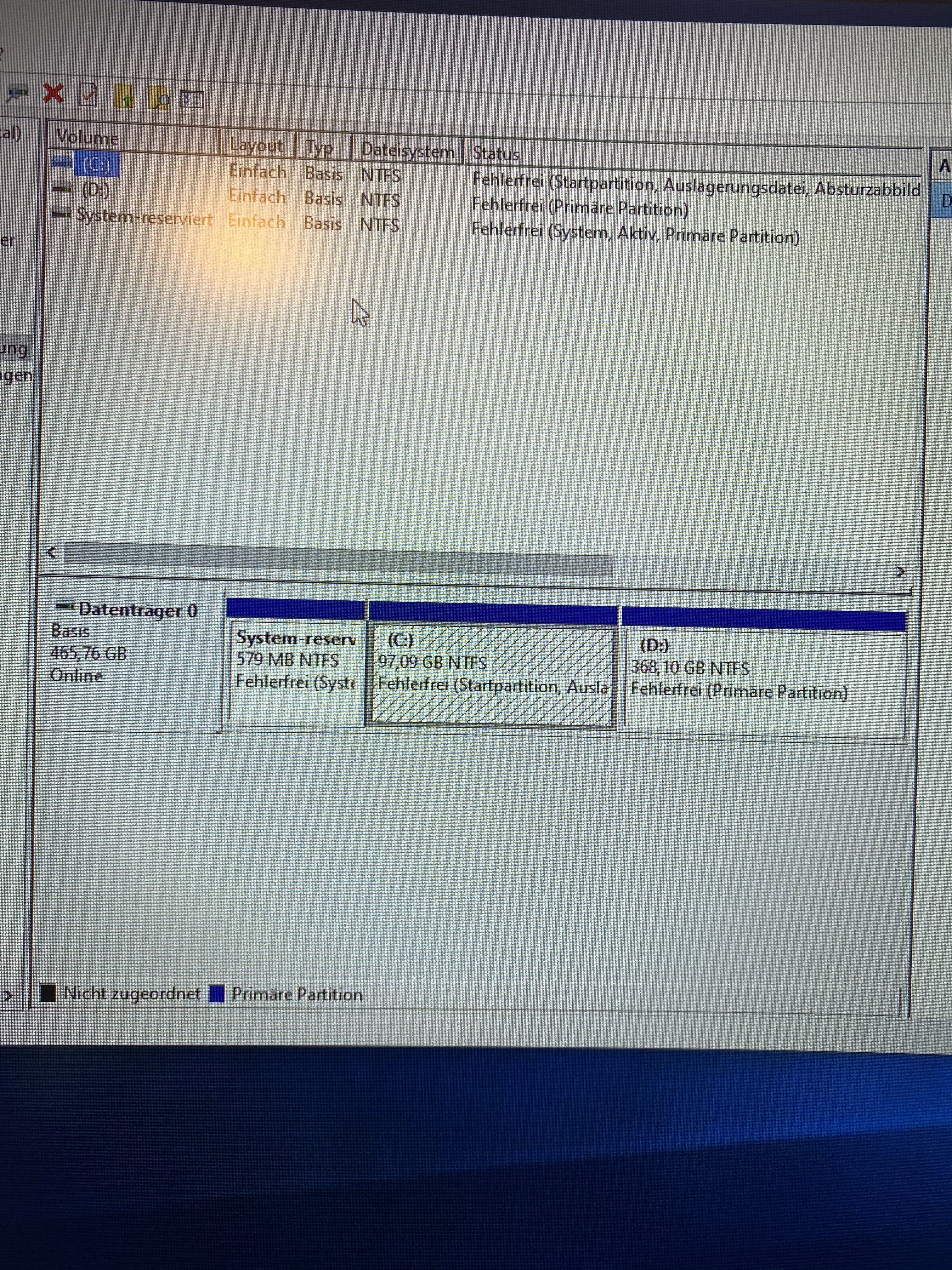

Wenn ich die Datenträgerverwaltung öffne sollte doch die Initialisierung selbst starten, oder? Bei mir öffnet sich hierbei nichts.
Nein, aber sie wird tatsächlich nicht angezeigt -> eigentlich müsste da dann ein 2ter Datenträger sein der vermutlich unformatiert ist... Hmja.
Da wo bei mir Datenträger 1 ist wäre halt bei dir ne unformatierte Platte...

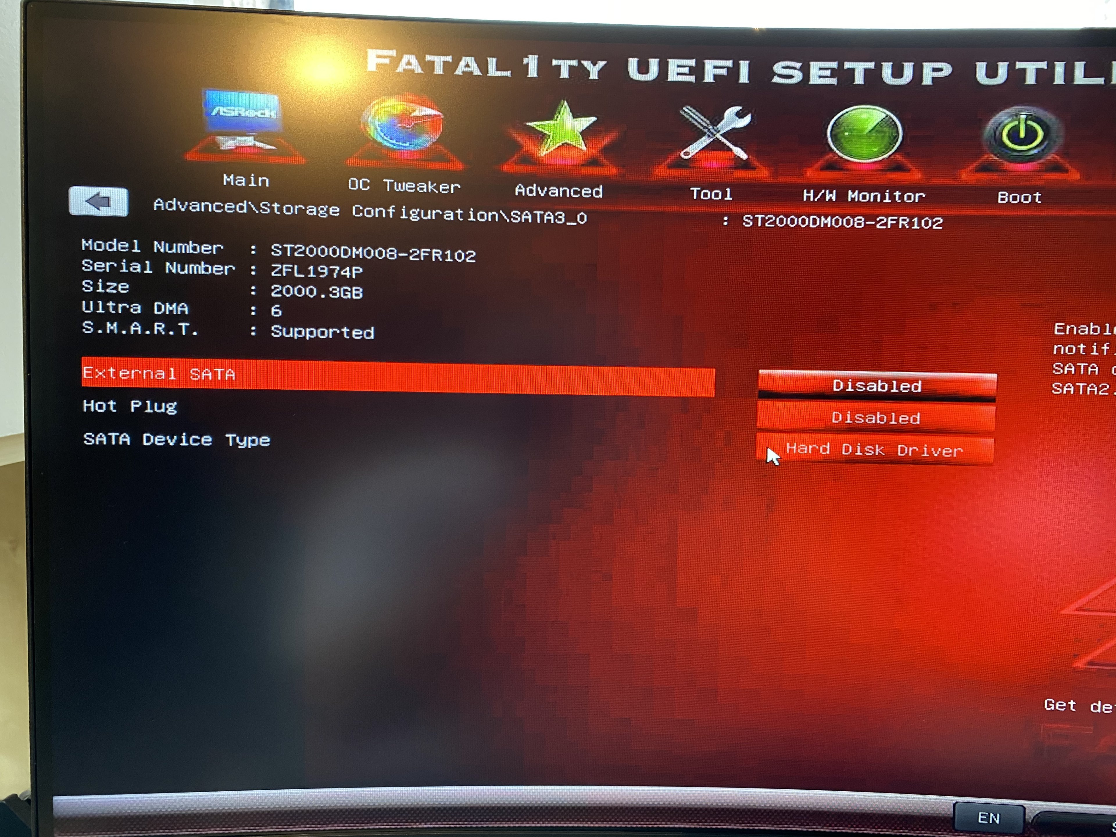

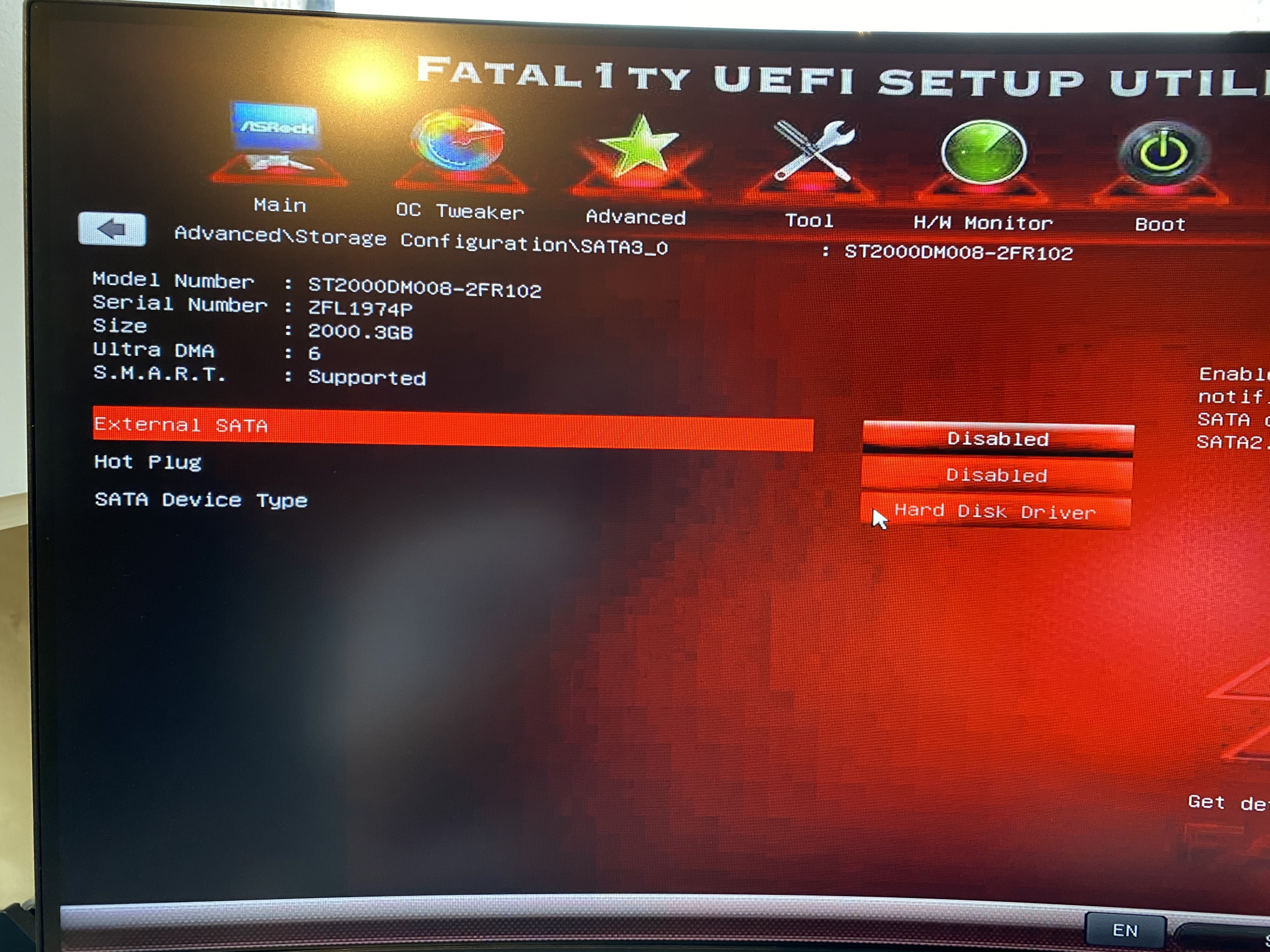

Also im BIOS wird sie mir angezeigt, muss ich hier eventuell die Einstellungen ändern? Da steht ja irgendetwas von disabled..
