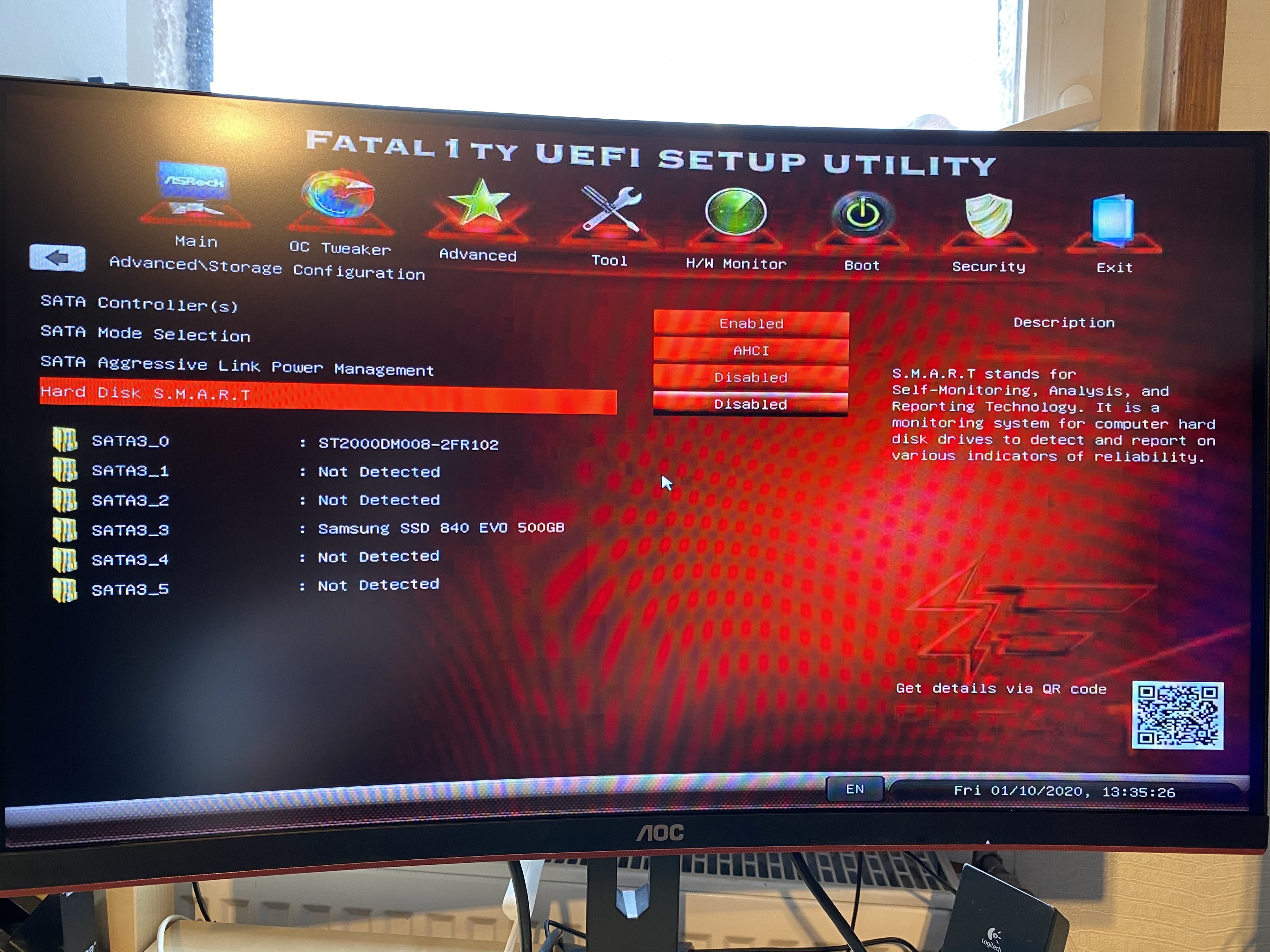

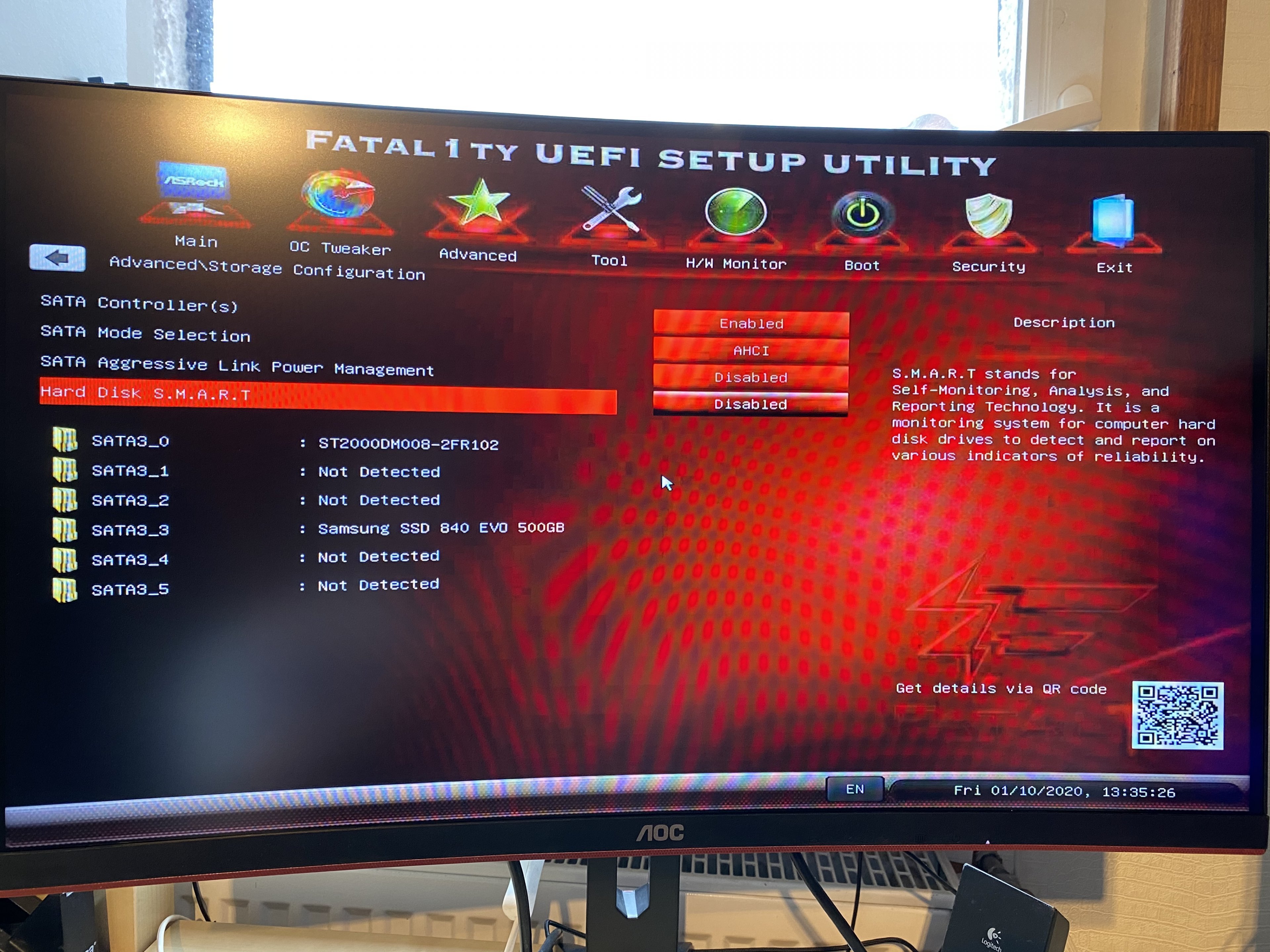

lt. seinem Screen vom Bios wird dort eine ST2000DM008-2FR102 und das ist lt. Google eine Seagate Barracuda 2TB HDD.
Wenn das die von ihm genannte HDD ist, wird sie auch erkannt in Bios aber wie es schein hängt sie am SATA 3_0 und nicht am 3_4 (wie Smily schon erkannte).

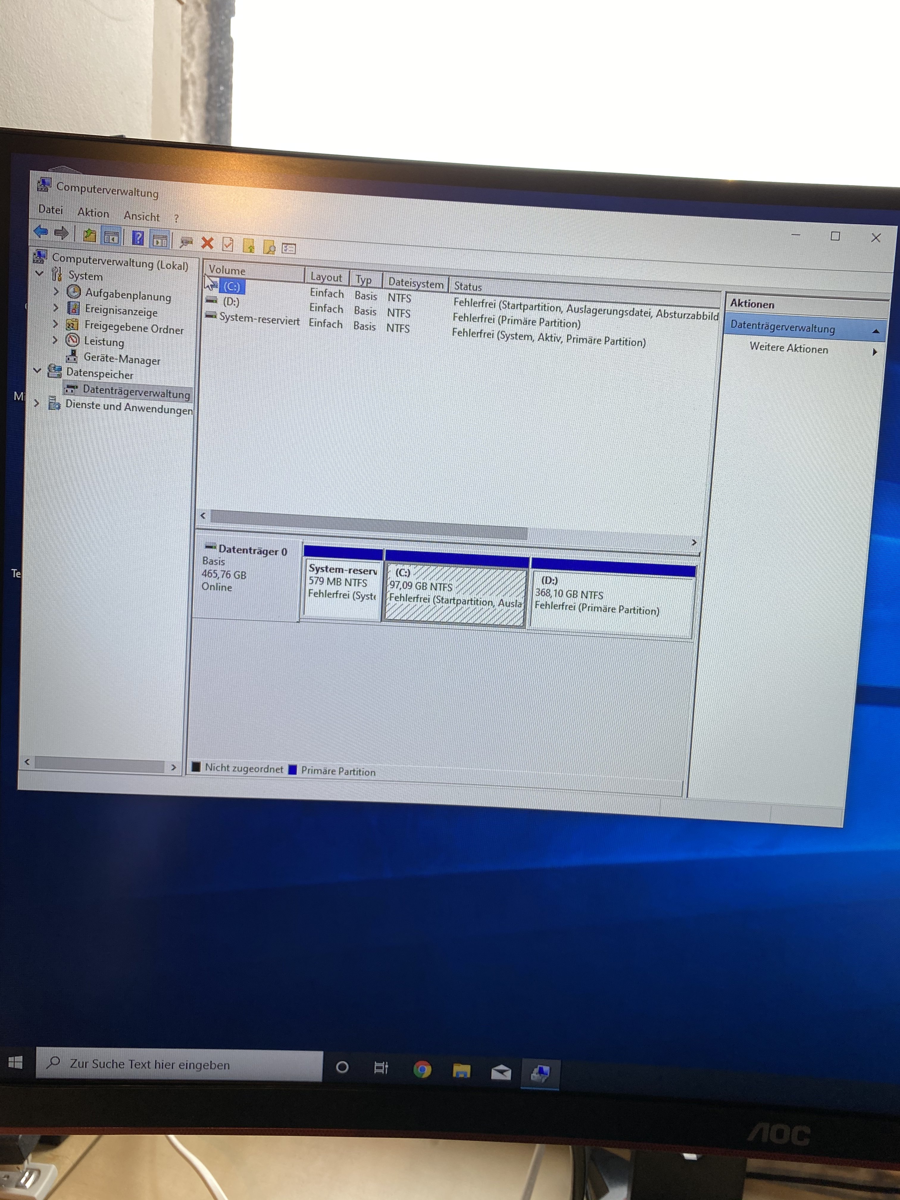

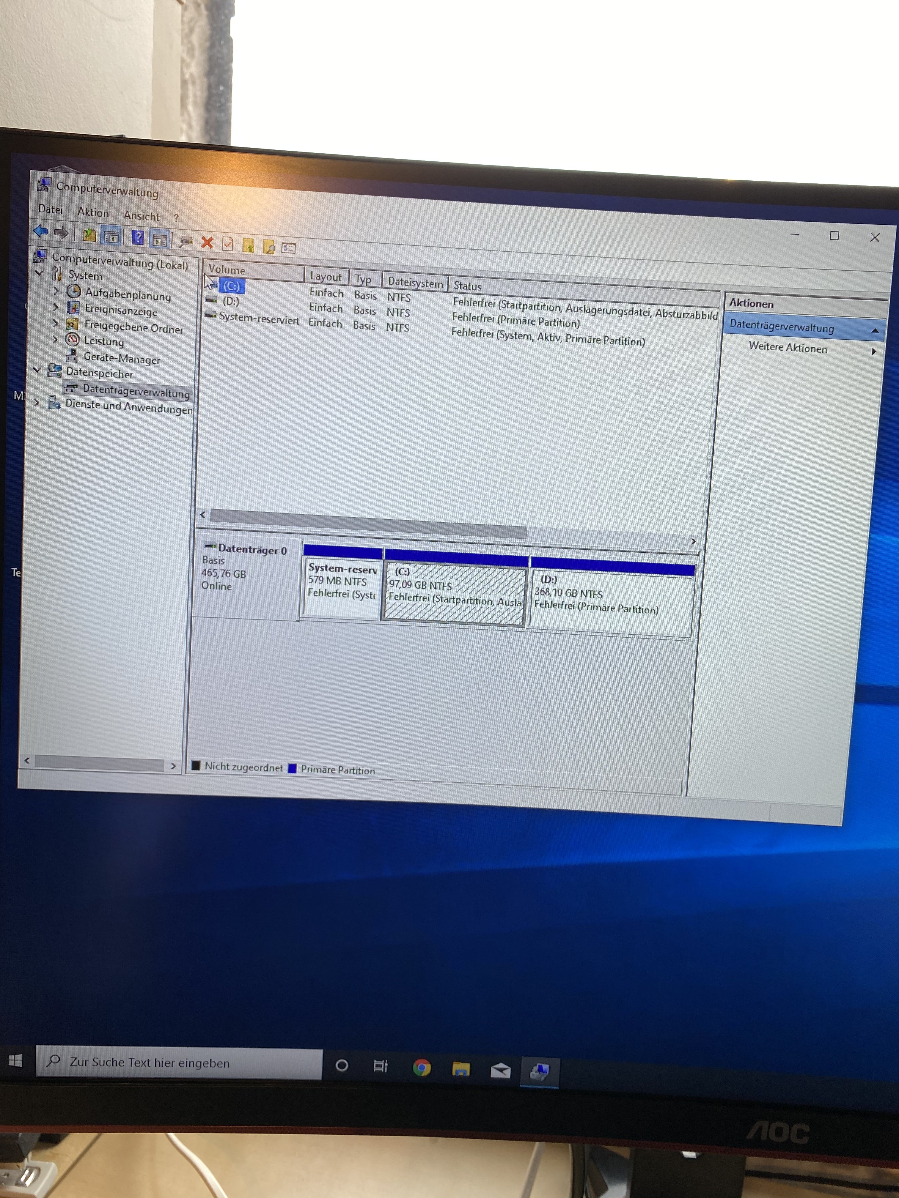

ich habe das ASrock H87 Performance Mainboard. Und Ausrufezeichen sehe ich jetzt nicht im Geräte Manager oder in der Datenträgerverwaltung.

wir sehen auch keine Ausrufezeichen, da du kein Screenshot deines Gerätemnanager gepostet hast, sondern nur die Datenträgerverwaltung.
Wenn alles richtig angeschlossen ist am Mainboard und HDD, sollte sie auch in Windows auftauchen, da sie ja vom Bios erkannt wird. Tut sie aber eben nicht. Somit bleibt nur noch ein Treiberproblem bzw. ein fehlender Treiber in Windows.

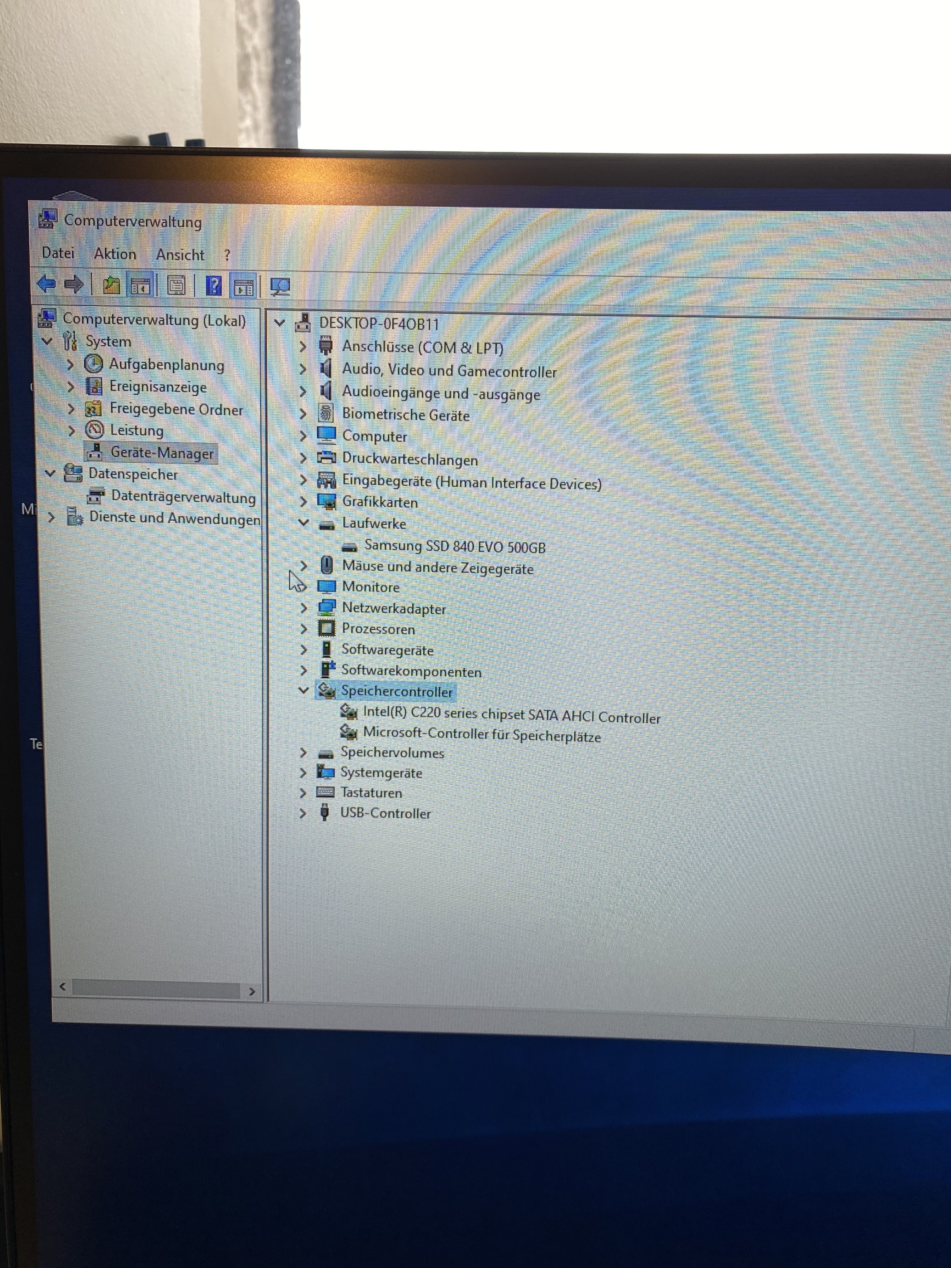

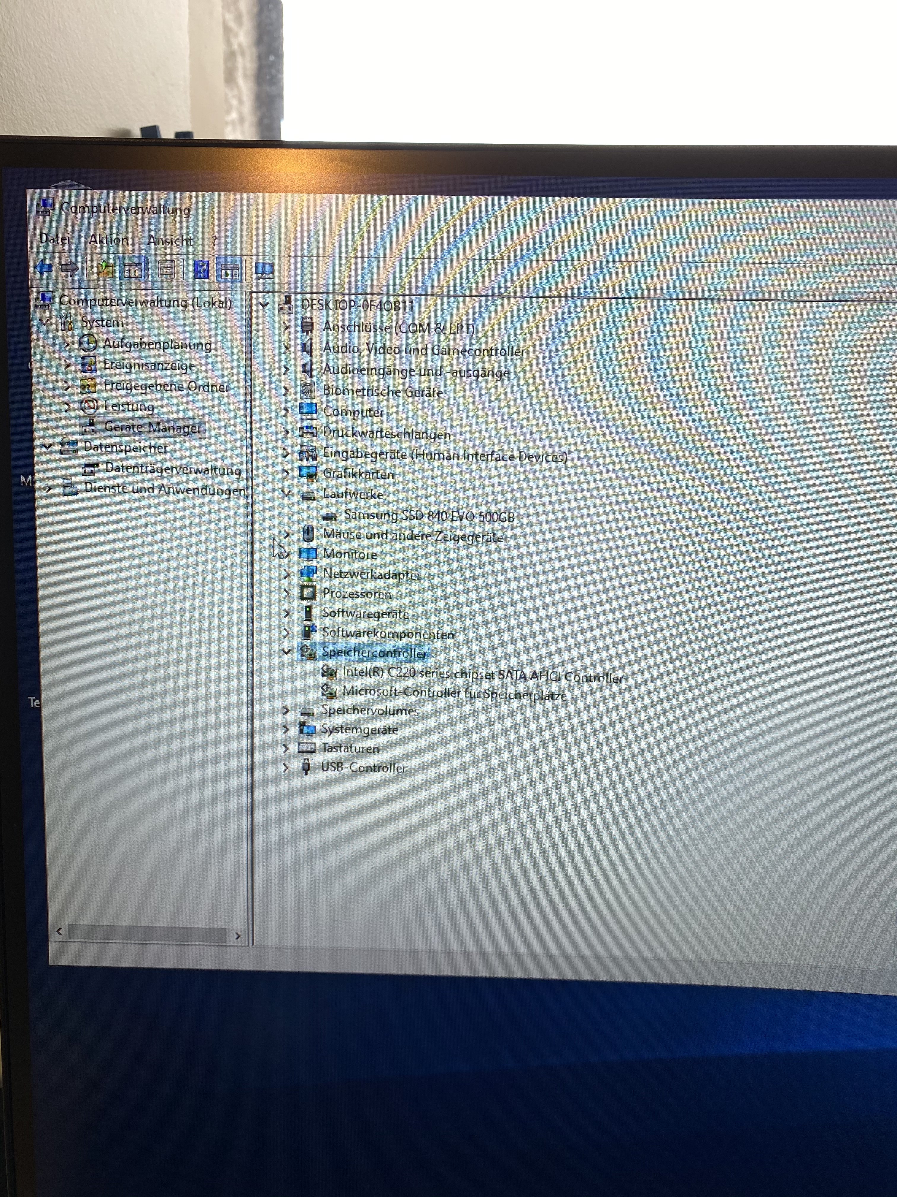

sorry, hier der gerätemanager 👍🏻

scheint alles ok zu sein in Windows.
Bleibt echt nur noch, dass die HD defekt ist oder der Anschluss am Mainboard einen Fehler hat. Fragt sich aber dann, warum die HDD dann im Bios erkannt wird aber in Windows nicht.
Schau noch mal in den PC rein und prüfe ob du die Festplatte an einem anderen SATA-Anschluss anschließen kannst. Hast ja eigentlich 6 Anschlüsse drauf lt. Hersteller.
Kann mir das nur so erklären, dass der Vorbesitzer im Bios SATA-Anschlüsse deaktiviert hat, aber dann sollte das Bios die HDD auch nicht anzeigen eigentlich. Sehr merkwürdig.

kannst du mir eventuell sagen wo ich das finde? Bin grad im bios und sehe keine Ports..

Ich hab’s geschafft in dem ich von ACHI auf IDE umgestellt habe. Danach wurde die festplatte erkannt. Also jetzt ist alles gut 😁 danke für eure Hilfe 😊
BEI "SATA-Mode-Selection" sollte AHCI bleiben. Für die SSD sollte AHCI aktiv bleiben. Ansich sollte die HDD aber auch im AHCI-Modus laufen. Auf IDE laufen die Festplatten nicht mit ihrer vollen Performance.
