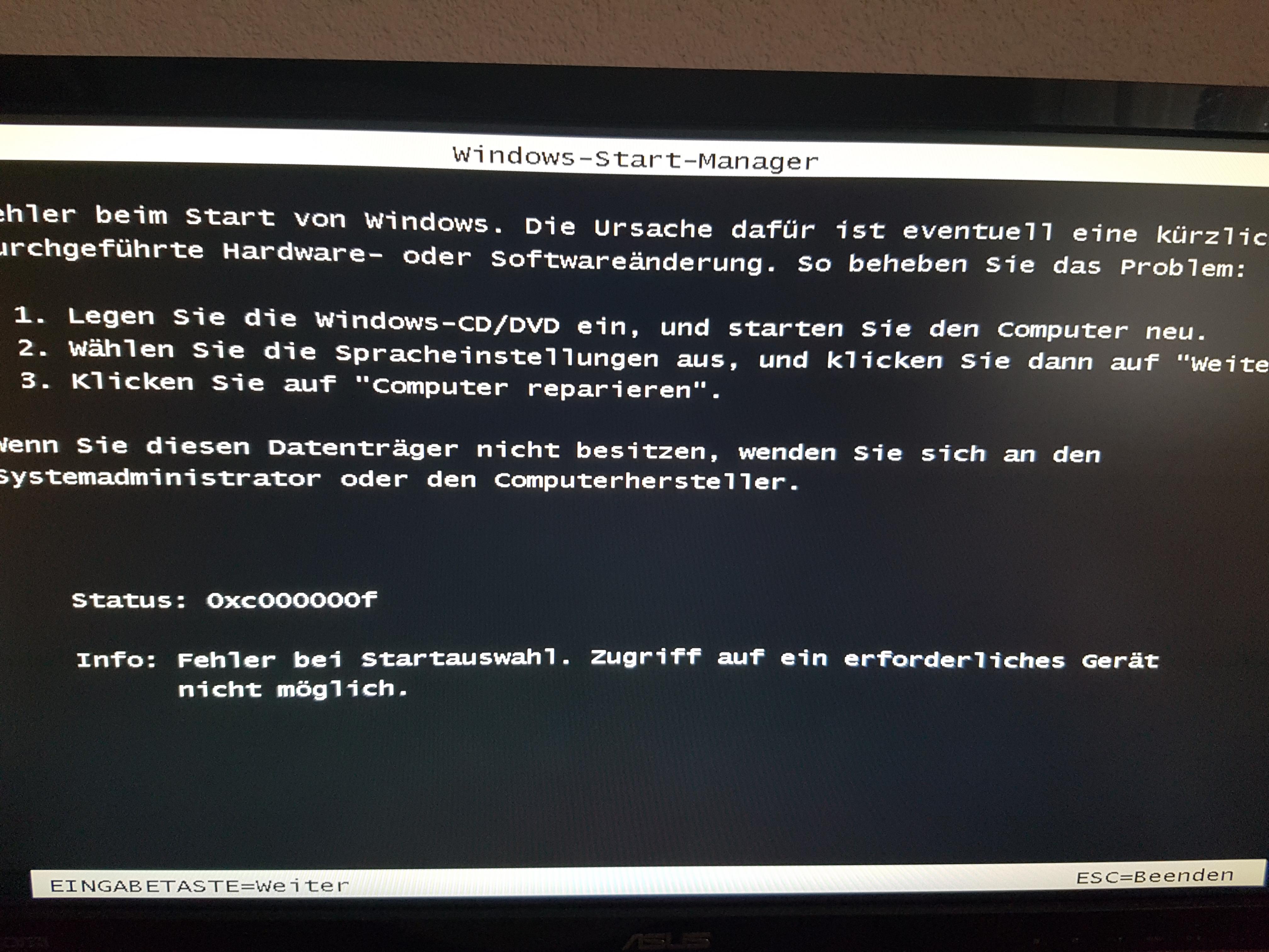

Hallo, ich habe nun meine erste SSD eingebaut und darauf per USB-Stick Windows 10 installiert. Meine HDD habe ich abgeklemmt gehabt. Installation verlief problemlos. Nun habe ich aber ein Problem mit der HDD.
Wenn ich bei der HDD den Sata Kabel abschließe, dann kann ich bei Neustart direkt ins Windows, ohne Probleme mit der SSD. Sobald ich die HDD per Sata wieder anschließe, bekomme ich diese Fehlermeldung.
SSD ist auf Sata 1 angeschlossen, HDD auf Sata 2.

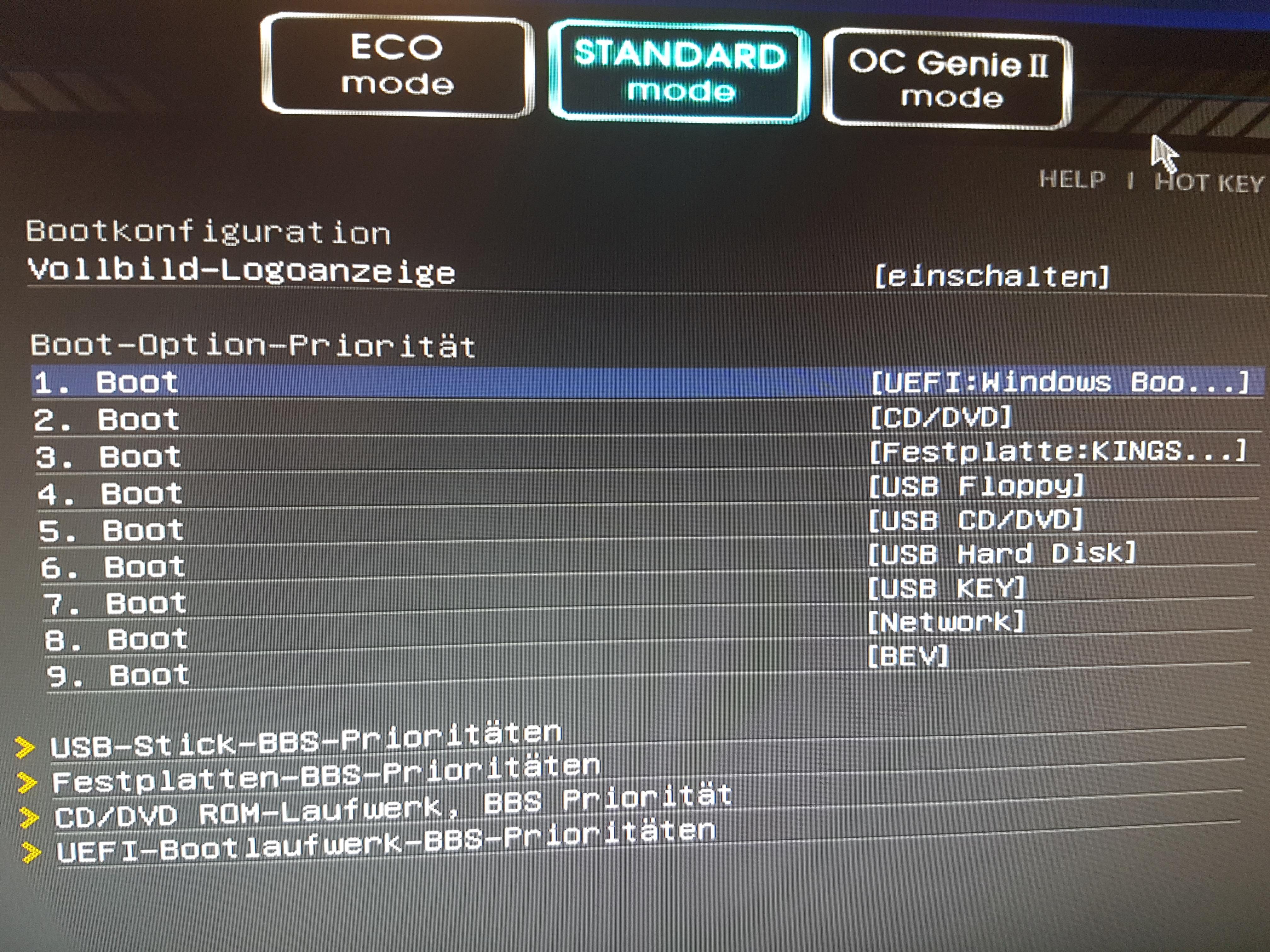

So sieht es im Bios aus, aber bei Festplatten BBS Prioritäten wird die Festplatte angezeigt.

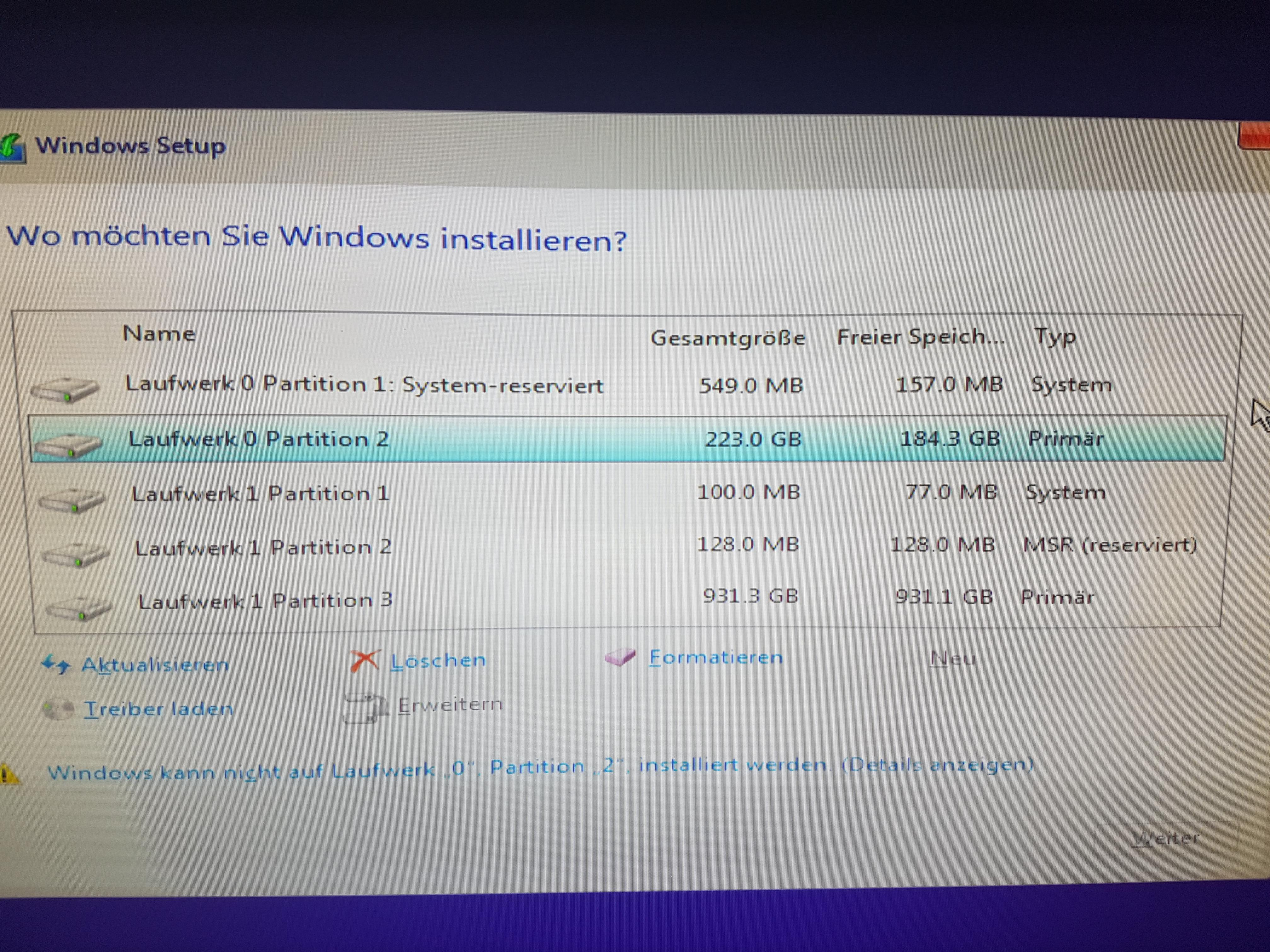

Und hier ein Foto wie es aktuell bei den Partitionen aussieht. Auf der SSD befindet sich bereits Windows 10.
Vermutlich liegt hier der Fehler, da ich mich damit nicht auskenne.

und was steht in uefi bootlaufwerk ?

1. 1st boot [UEFI: SANDISK]
2nd boot [Built-in EFI-SHELL..]

ist dann auf deinem bild nicht dies die ssd?
3: festplatte: kingst.. was passiert wenn du diese auf die erste stelle in der bootreihenfolge schiebst?
sandisk ist ein usb stick oder? doch die ssd?
hast du etwas partitioniert?
oder deine hdd ist nicht leer?
Das war die Lösung, das funktioniert so! 1. Boot und 3. Boot miteinander tauschen, Kingston 1., UEFI 3. Das Laufwerk wurde erkannt und wird auch direkt bei (Geräte und Laufwerke) angezeigt. Danke sehr!!
