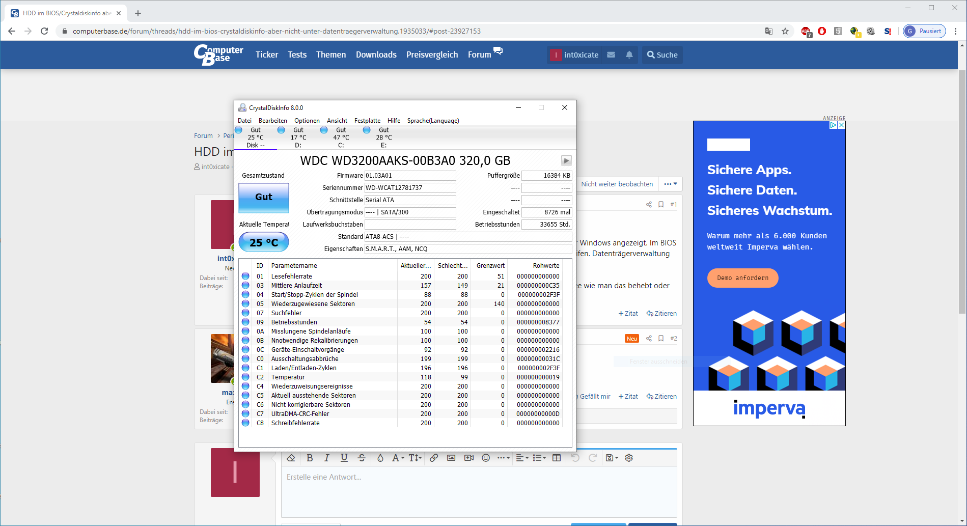

Screenshots von der Datenträgerverwaltung und Crystaldiskinfo wären evtl. hilfreich

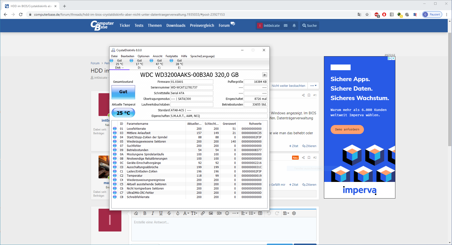

Hier die beiden Screenshots.

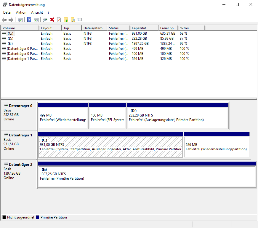

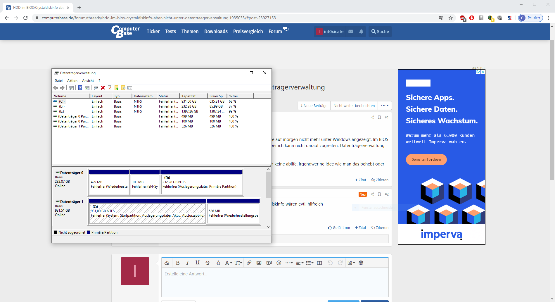

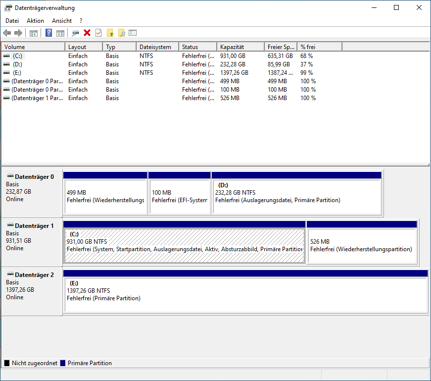

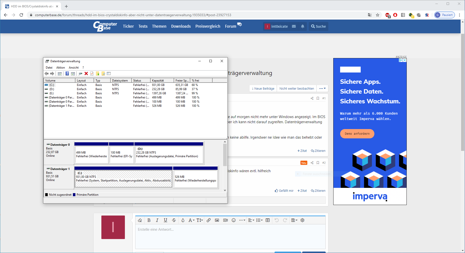

Kannst du bitte mal noch einen Screenshot machen wo die Datenträgerverwaltung keinen Scroll Balken hat ?
Da ist aber nur die Hälfte zu sehen, im Manager. Fenster mal bitte ganz aufziehen.
Datenträgerverwaltung voll ausgeklappt ;)
