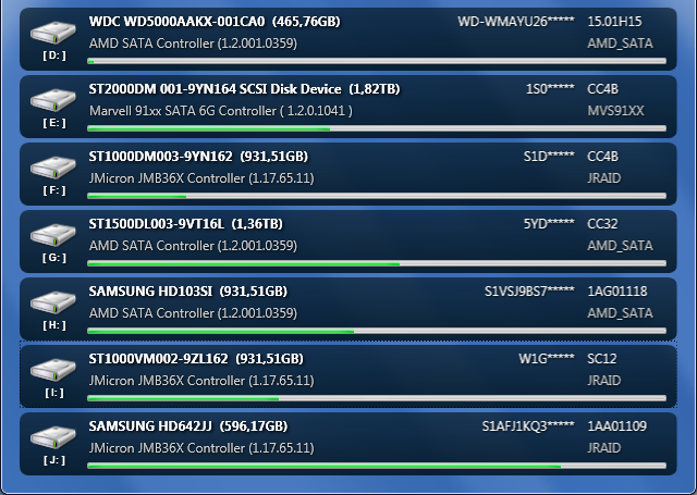

Infos zum Rechner?
Infos zum Rechner und den Screenshot von Drive Controller Info, möglich wenn beide installiert sind und auch erkannt wurden, also beide einstecken und dann booten.
Also das Board ist nen Gigabyte GA870a-UD3 Rev. 2.1. Treiber sind die neusten AMD 14.4.
Screenshot einer erkannten WD Platte:
Screenshot einer erkannten Seagate Platte:
Der SATA Treiber des 14.4 hatte doch einen Bug und wurde zurückgezogen, wenn ich mich recht erinnere. Versuchen mal den Treiber einer älteren Version oder den von Microsoft. Auf jeden Fall laufen beiden Ports im AHCI Modus, nun solltest Du noch prüfen, ob die beide auch im BIOS als extern konfiguriert sind, so dass sie wirklich Hot-Plug fähig sind.

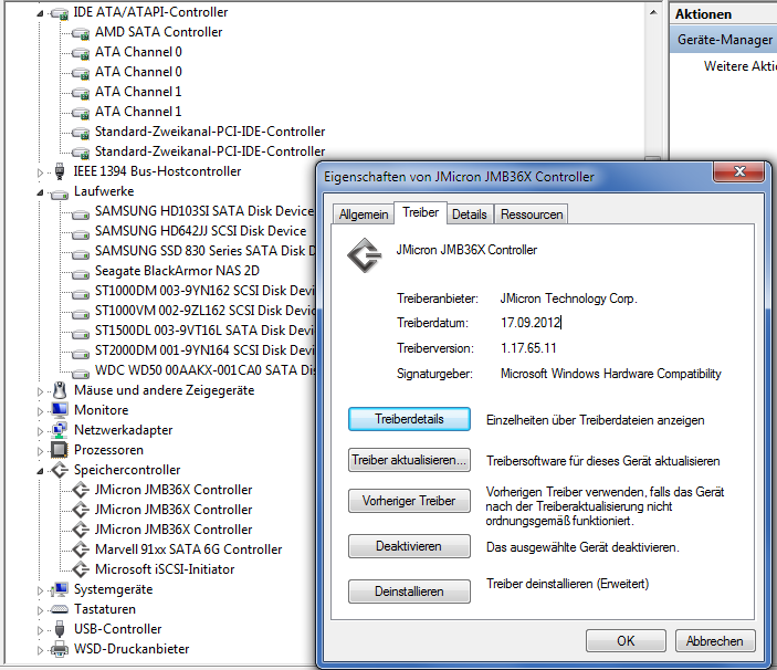

Aber ist dort nicht nur der GPU Treiber enthalten? Southbridge mit Raid und der USB Filtertreiber, also Mainboard Treiber, dachte ich wären einzelne Pakete.
Hast Du mal versucht den Rahmen am JMicron zu betreiben um den Fehler evtl vom AMD-Controller oder ob es an der Platte liegt, zu erkennen? Habe auch das Board und ein Gehäuse mit HDD-Dock im Deckel, dieses habe ich mittels einem Esata <> Sata Kabel nach draussen an den hinteren Esata-Port angeschlossen, keine Probleme damit. Zusätzlich habe ich aber auch noch eine Marvell-SATA6 Karte drin und dort einen Kombiwechselrahmen für 2,5" und 3,5" angeschlossen, auch damit keine Probleme. Für den JMicron habe ich allerdings nicht die GSATA Treiber von Gigabyte sondern die Treiber vom Hersteller installiert.
