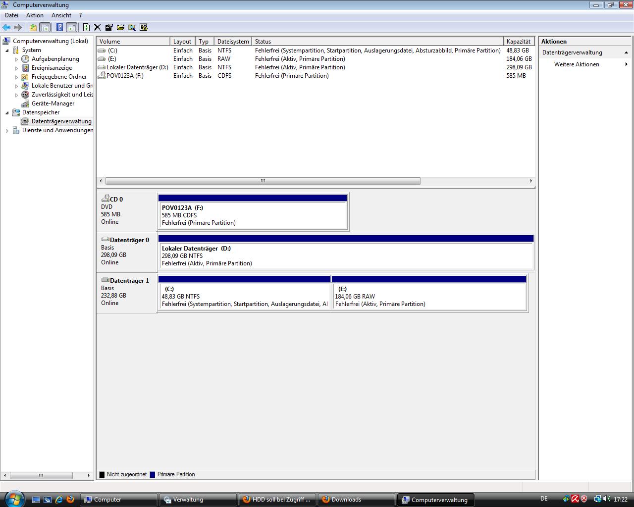

Screen von der Datenträgerverwaltung bitte.
AW: HDD soll bei Zugriff Formatiert werden !?!?
Hier der Screen : Es handelt sich um die Pladde E:

Ich geh mal stark davon aus das das Dateisystem der Partition einfach nur zerschossen ist...
eingabeaufforderung starten.
chkdsk x: /f /r eingeben
(x steht für den laufwerksbuchstaben)
einmal durchlaufen lassen, danach sollte es wieder gehen.
:D
nicht gut..
Warum auch sie immer in RAW formatiert ist.. Da ist irgendwas schief gelaufen..
Bin raus, ist mir zu heikel, sind nicht meine Daten, falls überhaupt noch was zu retten ist - wichtig ist das du erstmal nix mit der Partition tust!
Warte hier auf kompetente Hilfe ;)

Ok nu funst es aber...... "Der Typ des Dateisystems ist RAW. CHKDSK ist für RAW-Laufwerke nicht Verfügbar"...... ich brech gleich

Dann bleibt dir nur noch Testdisk übrig
https://www.computerbase.de/downloads/systemtools/festplatten/testdisk/
Mit dem Tool kannst du die Partitionstabelle wiederherstellen bzw. reparieren.
Gehe dazu wie folgt vor:
* Starte Testdisk
* Bei der Frage, ob du ein Logfile erstellen willst, wähle mittels den Pfeiltasten Create aus
* Nun wählst du die verloren gegangene Partition aus und bestätigst mit Enter
* Als Partitionstyp wählst du "Intel" aus. Erneut mit einen Tastendruck auf Enter bestätigen
* Nun wählst du "Analyse" aus. Enter.
* Erneutes Enter
* Beantwortete die nun auftauchende Frage, falls die Partition unter Vista erstellt bzw.
verwendet wurde mit JA.
* Wähle nun "Search" aus und bestätige mit Enter.
* Nachdem das Programm bis zu 100% durchgelaufen ist, drücke einmal "p". Falls nun die
vermissten Dateien angezeigt werden, drücke einmal auf "q".
* Nun einmal auf Enter drücken.
* Jetzt den Menüpunkt "Write" auswählen, mit Enter bestätigen.
* Die Sicherheitsabfrage mit Ja beantworten.
* Nach erfolgreichen Wiederherstellen der Partitionstabelle neustarten
probiers aus, das Programm ist total eifnach erklärt
Hast du testdisk wirklich probiert? Ansonsten kannst du noch das hier probieren. Testdisk ist aber in jedem Fall vorzuziehen wenn es funktioniert.
Sofern du die HDD nicht formatiert hast und sie nicht von der Hardware her kaputt ist, ist die Chance die Daten (oder zumindest einen Teil) noch retten zu können gar nicht so gering
Hab alles wieder. Muss erst immer alles weg sein damit man es wieder bekommt^^ Hab n recht gutes Recoverprogg. gefunden womit es letztendlich auch geklappt hat! Hab jetzt zwar n haufen Arbeit den Kram wieder zu sortieren aber ich habs wieder.
