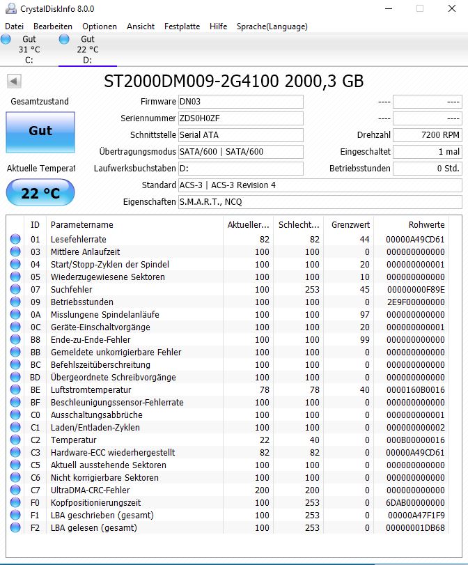

Übrigens die Werte der Pro: (liest sogar noch einen Wert mehr aus? Lade/Entkadezyklen). Also bin ich mit der auch sicher mit den Spuren, auch wenn der Woofer weiter weg steht?
Das wirst Du ja sehen, wenn sie keine Vibrationssensoren hat und es dann immer wieder schwebende Sektoren gibt, dann wirst Du nicht sicher und Woofer hat die Köpfe eben doch aus der Spur gebracht.
