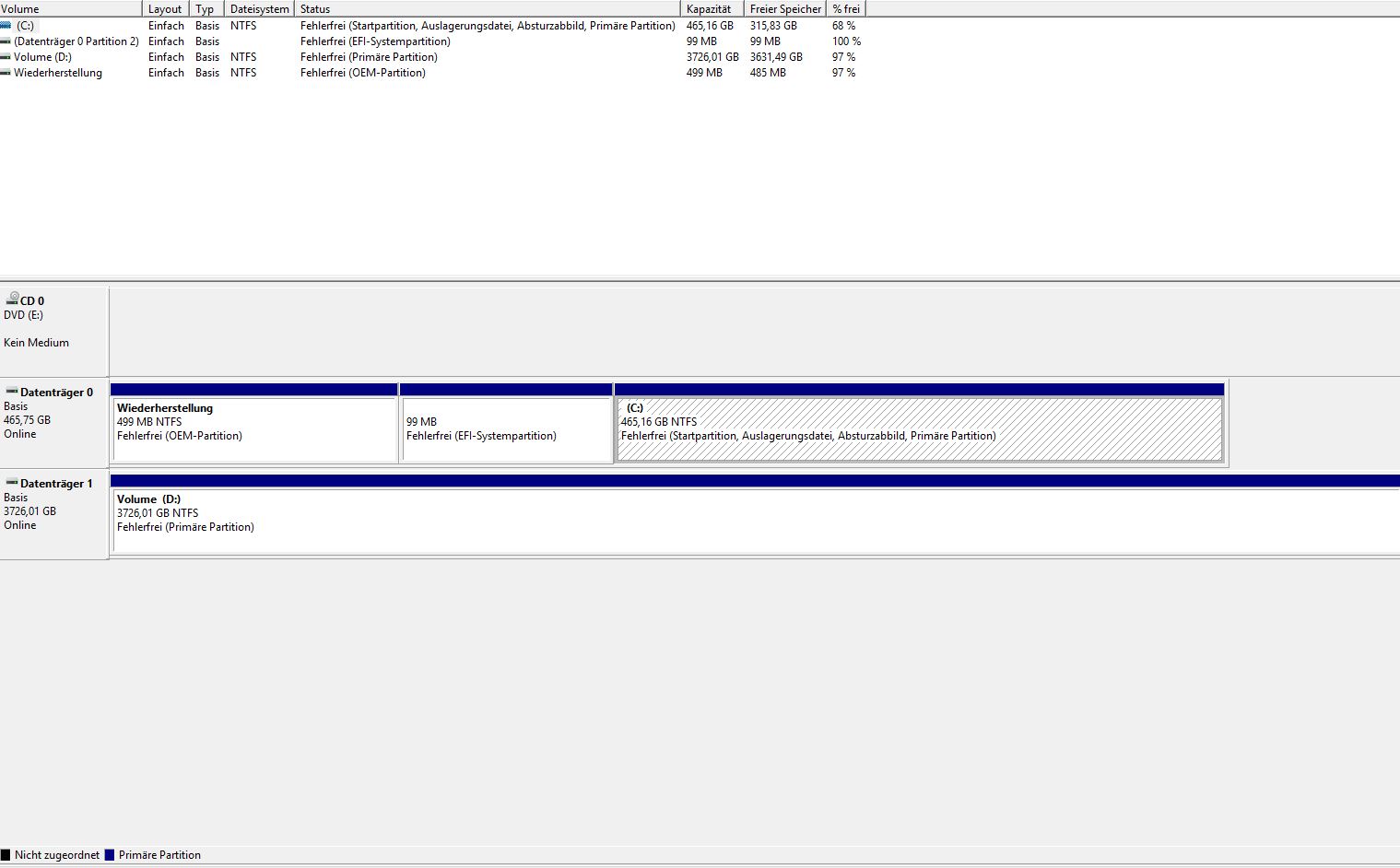

Kenne Deine Kenntnisse nicht. Beachte aber das es im Explorer nicht sichtbare Partitionen auf der Platte geben kann. Infos dazu also möglichst aus der Datenträgerverwaltung.

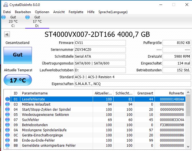

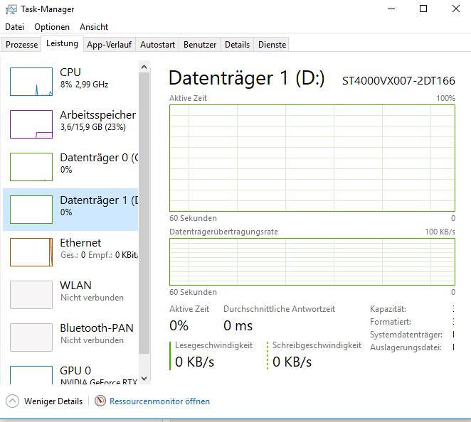

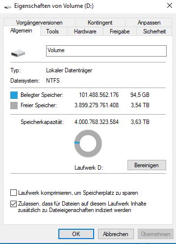

Habe mal 4 Sachen angehängt.
Beim letzten Bild der Taskmanager. Sie ist eindeutig (hörbar) am Arbeiten, dennoch keine Auslastung zu sehen. Die HDD-LED leuchtet auch nicht.

Bitte mal einen vernünftigen Schreenshot von Crystaldiskinfo reinstellen - da fehlt ein Großteil der werte

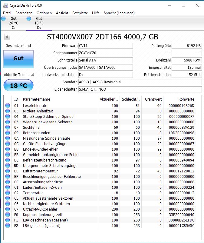

Oh ja, stimmt, sorry!
Also wirklich gut sehen die Werte nicht aus. Eine Menge Fehler bei Befehlszeitüberschreitungen, Lesefehler und Suchfehlern. Seagate hat die Grenzwerte zwar definiert die sind aber extrem Gering gewählt. Ich vermute hier das die Platte nicht sauber eingemessen wurde und dadurch immer wieder Neujustierungen der Mechanik notwendig sind.
Nein, es gibt nicht einen Lese- oder Suchfehler, denn bei Seagate sind die Rohwerte der Attribute Seek Error Rate, Raw Read Error Rate und Hardware ECC Recovered nicht einfache Zählerstände der Fehler, sondern enthalten die Fehlerzähler nur in den 2 höchsten Bytes (die linken 4 Stellen bei hexadezimaler Anzeige der Rohwert in CrystalDiskInfo) und die rechten 8 Stellen (4 Byte) sind der Zähler der Vorgänge dar. Die Ermittlung der Aktuellen Werte funktioniert mehr oder weniger für diese Attribute nach dieser Formel für die Suchfehler:
Wie man sieht, muss auch erst eine bestimmten Anzahl von Vorgängen erfolgt sein, bevor der Aktuelle Wert überhaupt errechnet wird, ist diese Anzahl erreicht fällt er und steigt dann wieder, sofern es nicht keine/nicht zu häufig Fehler gibt.
Was es gibt sind die Befehlszeitüberschreitungen. Ist da ein Bass in der Nähe oder sonst etwas was Vibrationen erzeugt? Wie wenig reicht um eine Platte zu stören, zeigt das Video "Shouting in the Datacenter" eindrucksvoll und dann kann es eben auch zu den Befehlszeitüberschreitungen kommen, wenn die Köpfe wegen der Vibrationen die Spuren nicht halten können. Poste auch mal den Screenshot für Laufwerk C:
Außerdem gibt es Ausschaltungsabbrüche, also unerwartete Spannungsabfälle, mit 0x88 so viele wie EInschaltvorgänge, bei HGST ist dies normal, bei Seagate eigentlich nicht. Prüfe mal das Stromkabel oder wird der Rechner immer einfach so ausgemacht ohne runtergefahren zu werden.
