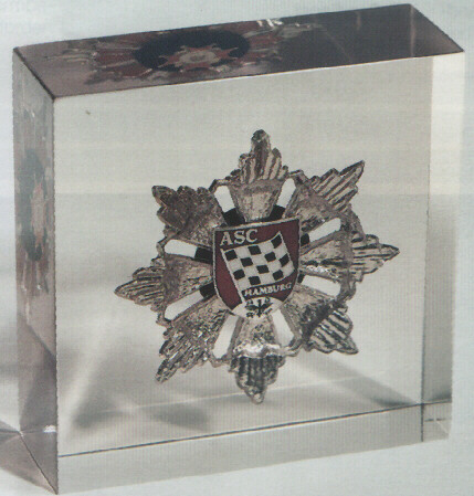

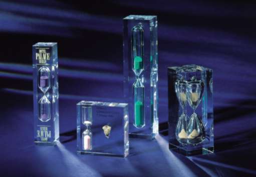

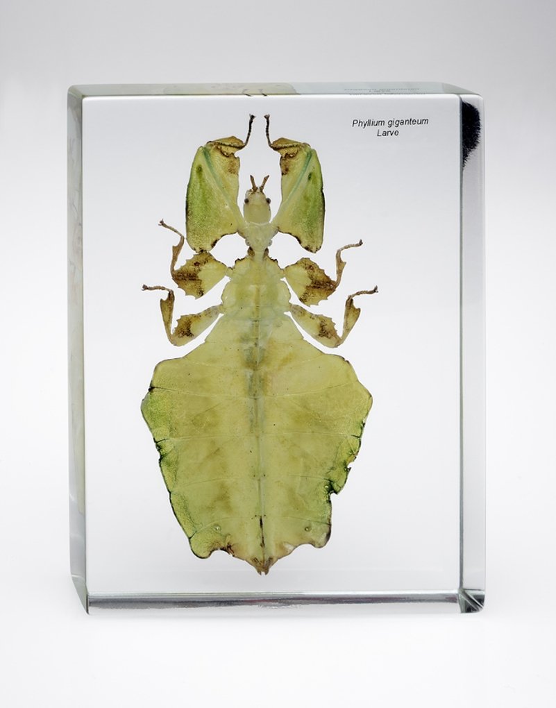

Wie wärs wenn du die Platte in Polyester-Gießharz "verglasen" würdest. Das wär mal geil & einzigartig!
Da gab's auch bei Conrad.de eine schwarze Version von dem Zeug mit dem man Kabelverbinder ausgießen kann, um diese unter Wasser im Teich zu verlegen. Das wäre dann auf jeden Fall dicht.
Zu der Wärmeleitfähigkeit kann ich aber nichts sagen. :D
P.S.: und nicht vergessen, ein chickes und ausreichend langes eSata & Power-Kabel anzustecken,
bevor die darin versenkst.
