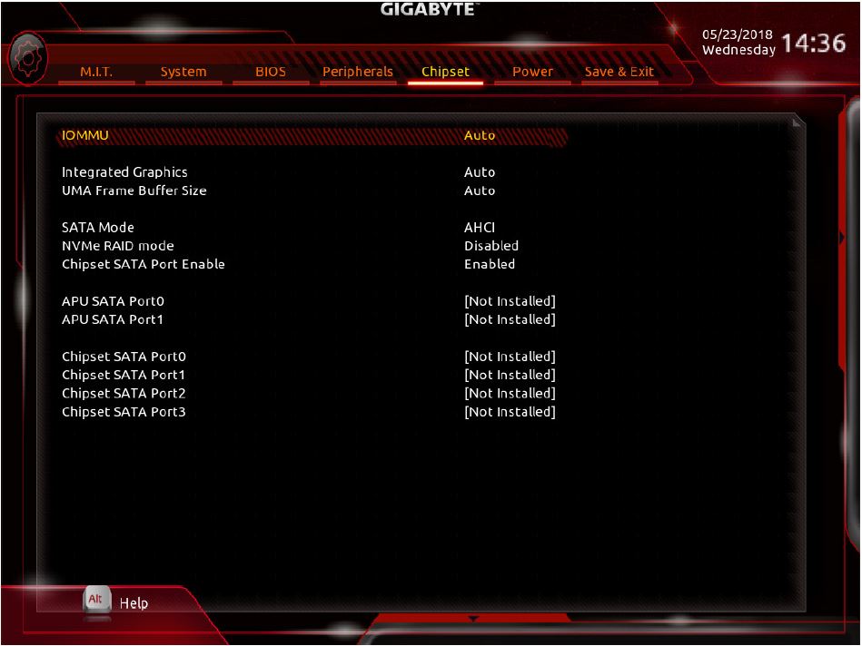

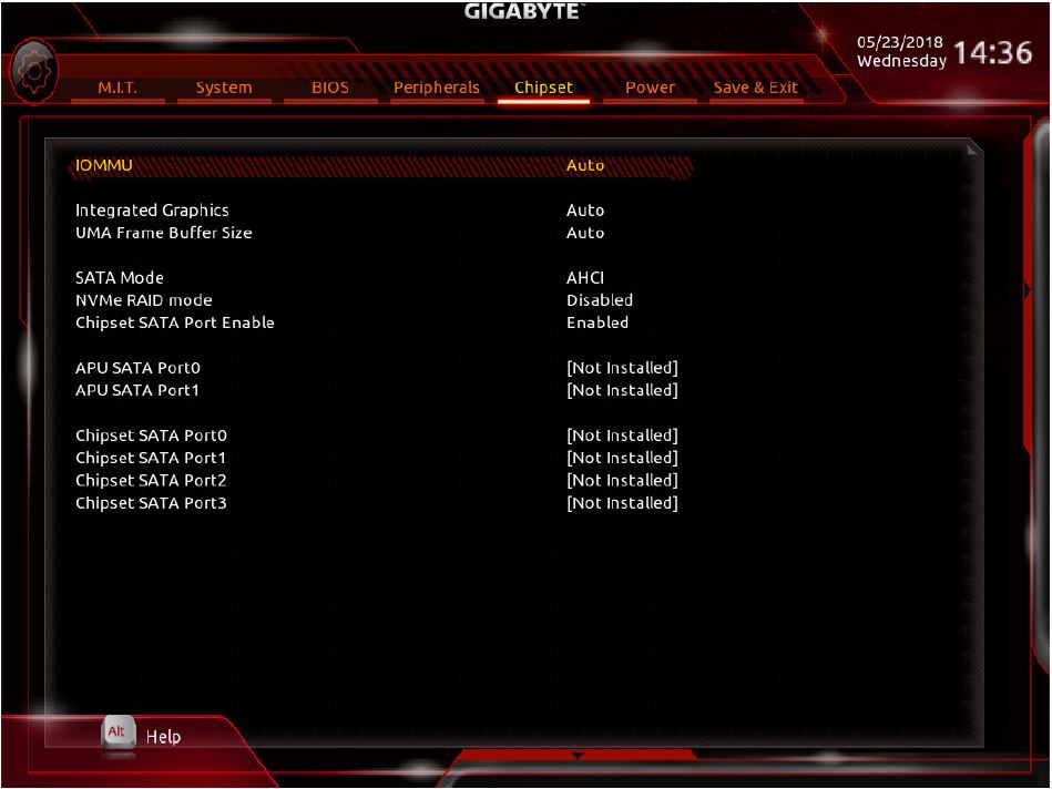

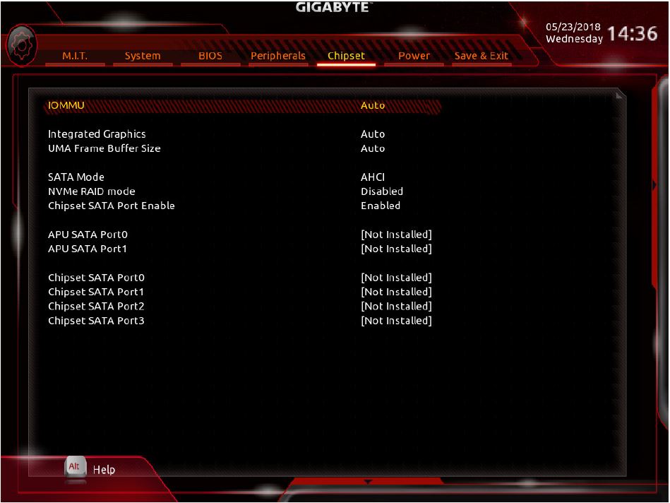

Wie sieht es in diesem Menü aus? - wenn da nichts steht, dann Mainboard tauschen.
Binalog schrieb:
Also ich würde noch den Versuch mit GParted machen...
Wenn das Board selbst sie nicht erkennt, dann auch nicht GParted.
Da steht bei mir tatsächlich nichts, soll ich dann ein ganz anderes Mainboard bspw ein B550 nehmen oder einfach das aktuelle reklamieren und dann das gleiche nochmal zugesendet bekommen und dieses benutzen?

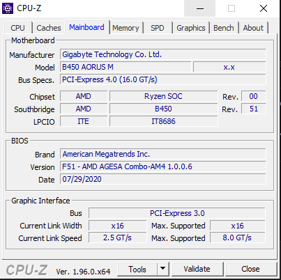

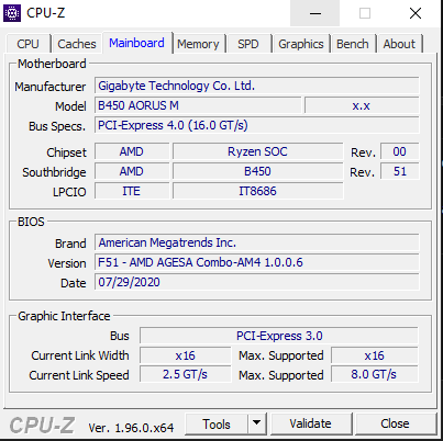

Mal was ganz anderes: Ist das akuellste Bios installiert?
eigentlich ja haben jedenfalls auf einer Seite ein Bios Update gefunden das gemacht hat nichts gebracht. Könntest du mir noch mal nen Link schicken wo es ein Bios Update für das Mainboard gibt?
Ein Board sucht man aus nach den Optionen die man benötigt bzw. haben will und das gewichtet jeder anders... - ich würde vielleicht ein GIGABYTE B550M AORUS Pro-P nehmen, allerdings schaue ich nach den kleineren recht selten.
Du kannst es noch mit einem Bios Update versuchen, kostet erstmal nichts - Link
Direkt auf der Webseite von Gigabyte. Ich würde nicht woanders was runterladen...
Siehe Link oben von Robo32. Nochmal prüfen, ob es das richtige MB ist...
Ja, aber mehr Infos gibt es auch nicht da wir bisher nicht wirklich sicher gehen können was du wirklich hast...

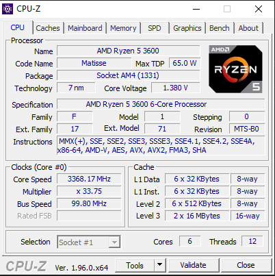

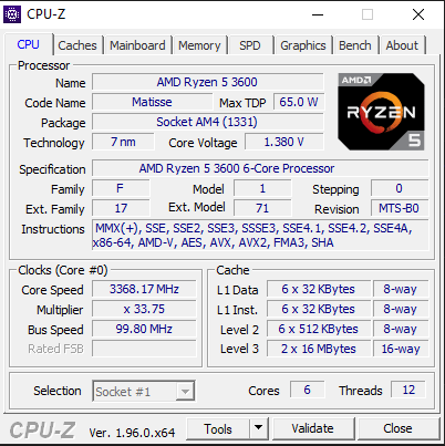

Reiter "CPU" und "Mainboard" aus CPUz würde es aufklären und beachte, dass es da eine Sprungversion gibt die gegebenenfalls auch genutzt werden muss/hoffentlich wurde.
Hier.
