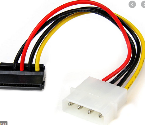

Falls der TE so einen Adapter einsetzt...
An so einem Adapter fehlen eigentlich nur die 3,3V und es wäre mir neu, dass diese HDD diese Spannung benötigt. Die 5V und die 12V müssten trotzdem da sein wenn die andere HDD beim Test lief.
