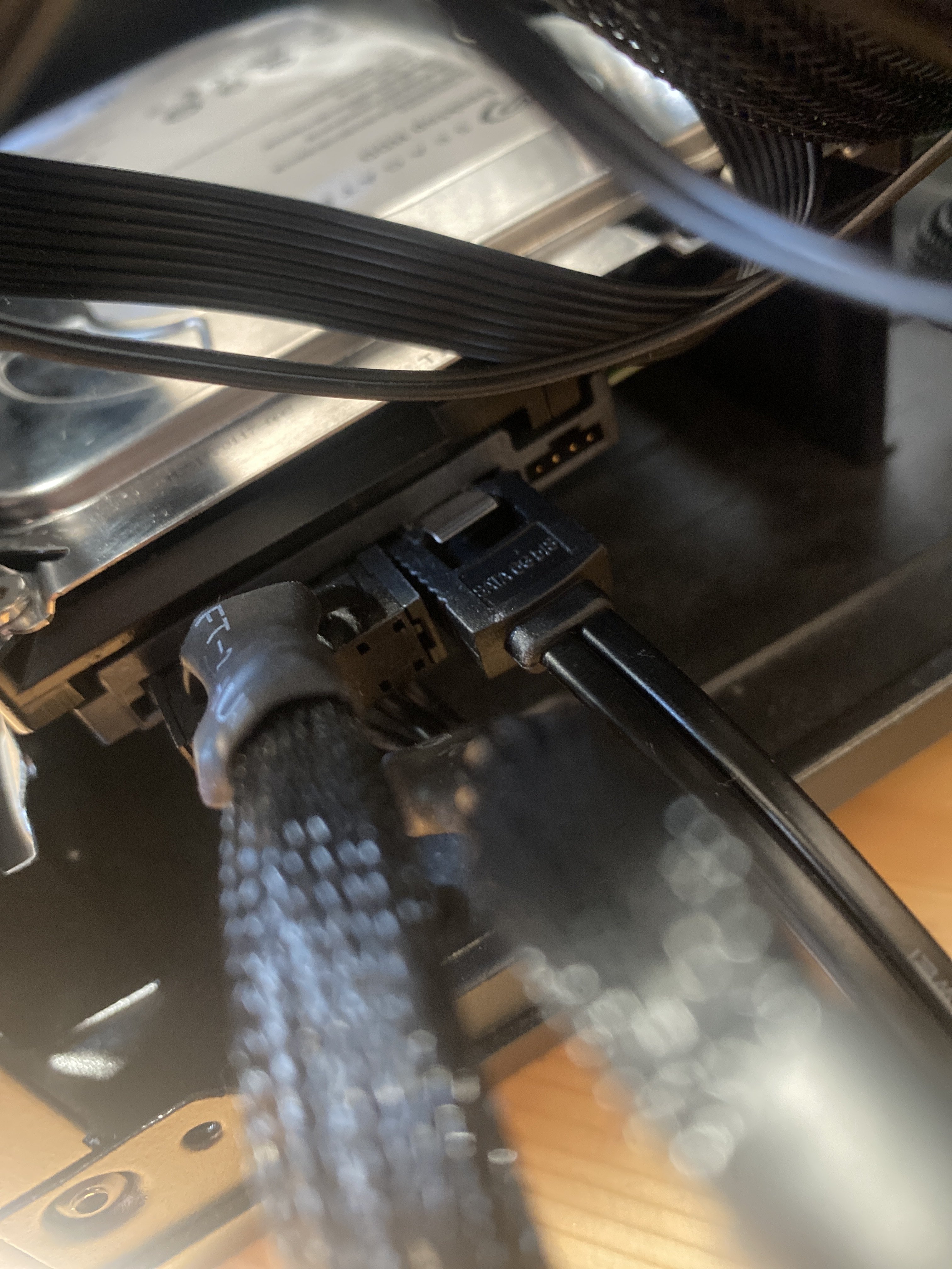

Ich habe mir als Massenspeicher eine hdd gekauft doch sie will nicht laufen.
Ich verstehe nicht ganz woran es liegt da alles angesteckt ist. Habe das Sata Stromkabel eingesteckte und das andere Sata datenkabel mit meinem mainboard verbunden
Wisst ihr an was es liegen kann ?
Da ist noch ein dritter stecker an der hdd aber ich weiß nicht mal was das für ein kabel ist.
Lg Robin
ich sehe gerade im bios wird sie erkannt aber bei hotplug steht deaktiviert
Findest Du nur keine Laufwerksbuchstaben? Schau mal in den Gerätemanager.
Der Anschluss scheint korrekt. Welches Mainboard?

Habe das b550apro
Da wird sie auch erkannt nur nicht im explorer da wird nur meine ssd erkannt

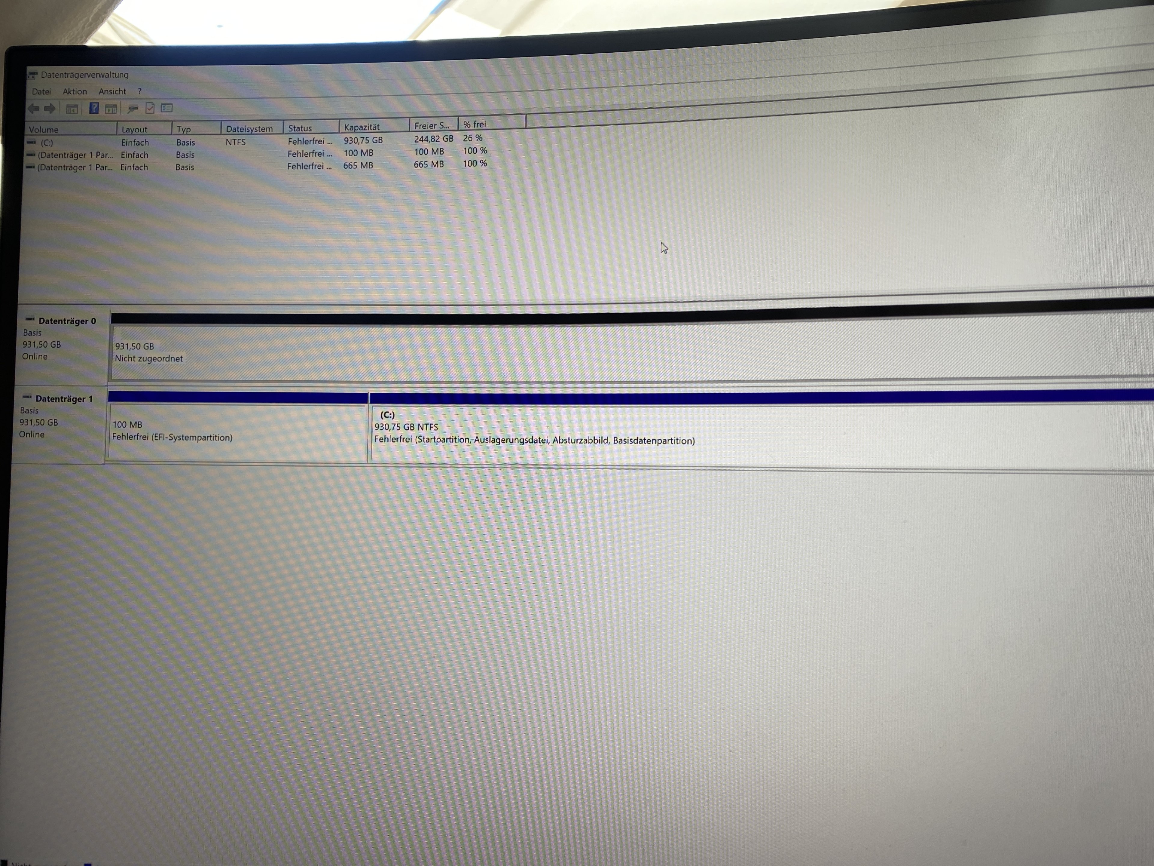

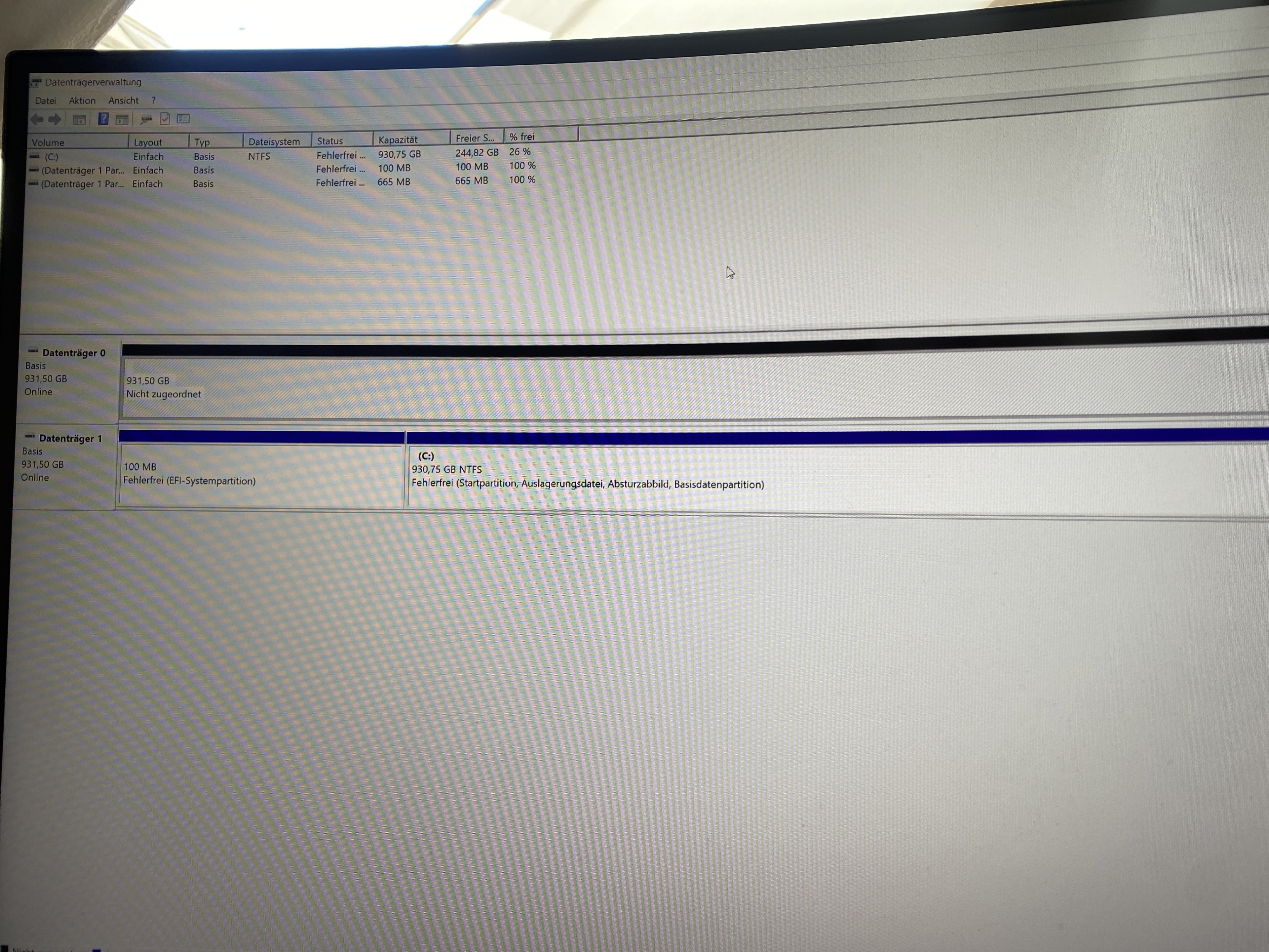

Bei neuen Platten musst du erst in die Datenrägerverwaltung und diese partitionieren und einen Laufwerksbuchstaben zuweisen, bevor du diese im Windows siehst.
Reaktionen: Hardware69 und cyberpirate
bei mir zeigt es die aber da auch nicht an
Nur im bios und im taskmanager
Passt vielen dank habe es geschafft
