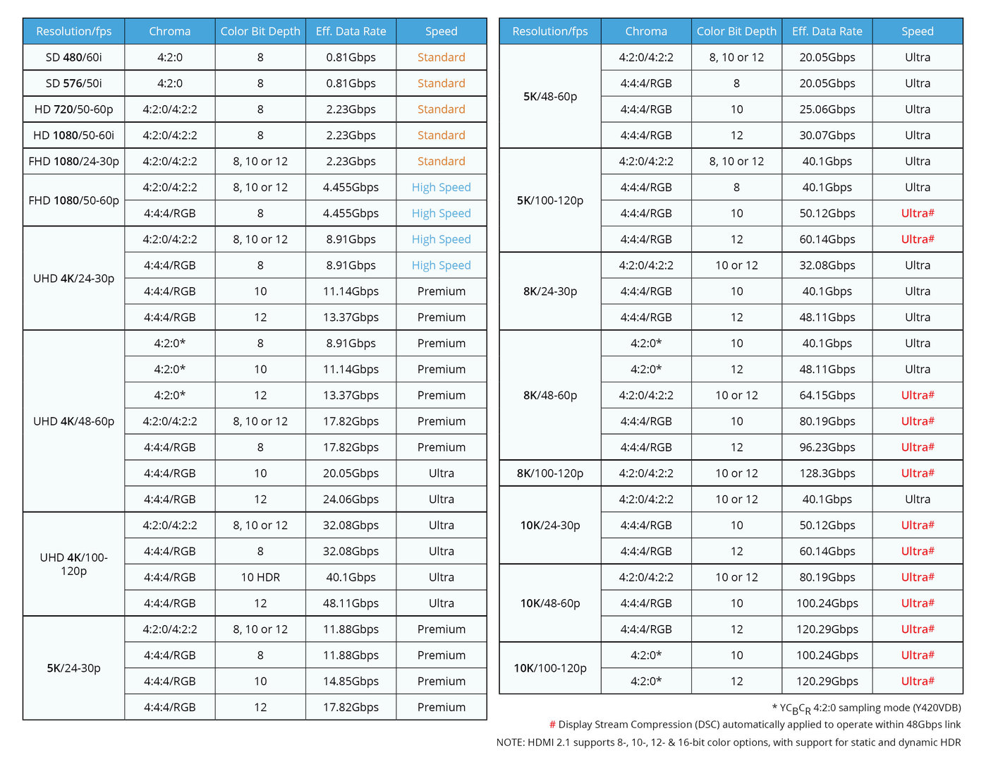

4K60 funktioniert auch über HDMI 2.0 mit HDR.
Ein Nachteil ist, dass das nicht mit 4:4:4 Chroma-Subsampling funktioniert, allerdings weiß ich jetzt nicht, ob das bei HDMI 2.1 der Fall wäre, und ob es überhaupt einen nennenswerten Unterschied macht.
Die PS5 schafft ja eh selten mehr als 60fps, daher brauchst du dir da keine Sorgen zu machen.
Alternativ gibt es natürlich auch die Möglichkeit, Geräte direkt an den Fernseher anzuschließen, und den Ton über eARC an der AVR weiterzuleiten. Beim PC würde ich das wohl so machen.

An den Fraben sollte sich nichts gross ändern, da mit HDMI 2.0 HDR 4:4:4 /RGB @60hz möglich war.

Ich würde auch den Denon updaten und den TV via eARC betreiben, d.h. PS5 und 3090 an den TV (HDMI 3/4 sind die Schnittstellen mit 4K120 soweit ich weiß). Damit kannst Du 4K120 bei 4:4:4 und 10 bit darstellen (bzw. die PS5 geht meine ich auf 4:2:2 runter weil sie nur eine 32Gbps HDMI-Schnittstelle hat, aber das ist für Spiele ziemlich egal). Ton bekommst Du via eARC in den AVR, dazu den mit eARC bezeichneten HDMI Anschluss des TV mit HDMI Main Out (ARC) des AVR verbinden. Allerdings hat der Denon 4400 mit eARC bei einigen TV Modellen Probleme, ich weiß z.B. dass er mit den LG OLEDs nicht harmoniert, bei Sony bin ich leider überfragt, müsstest Du ausprobieren.

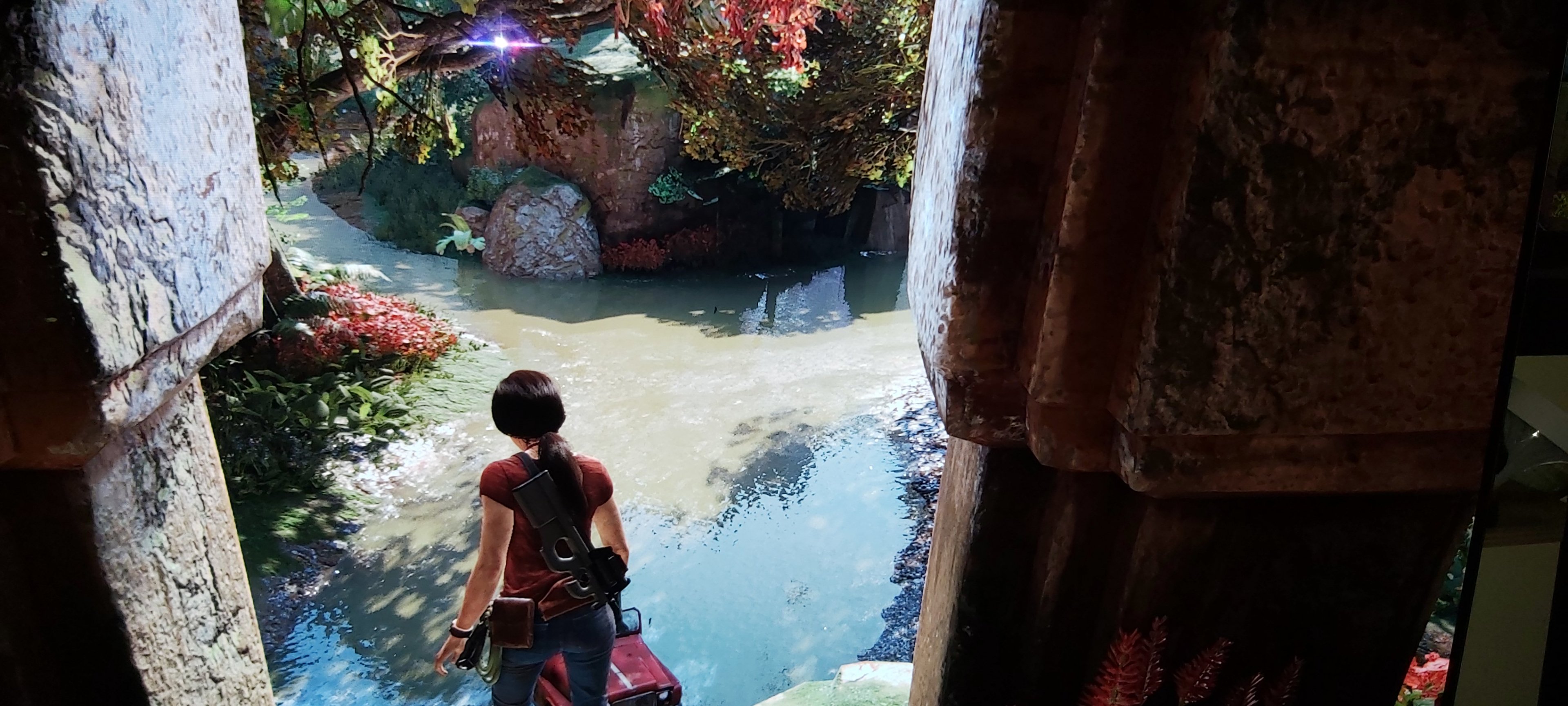

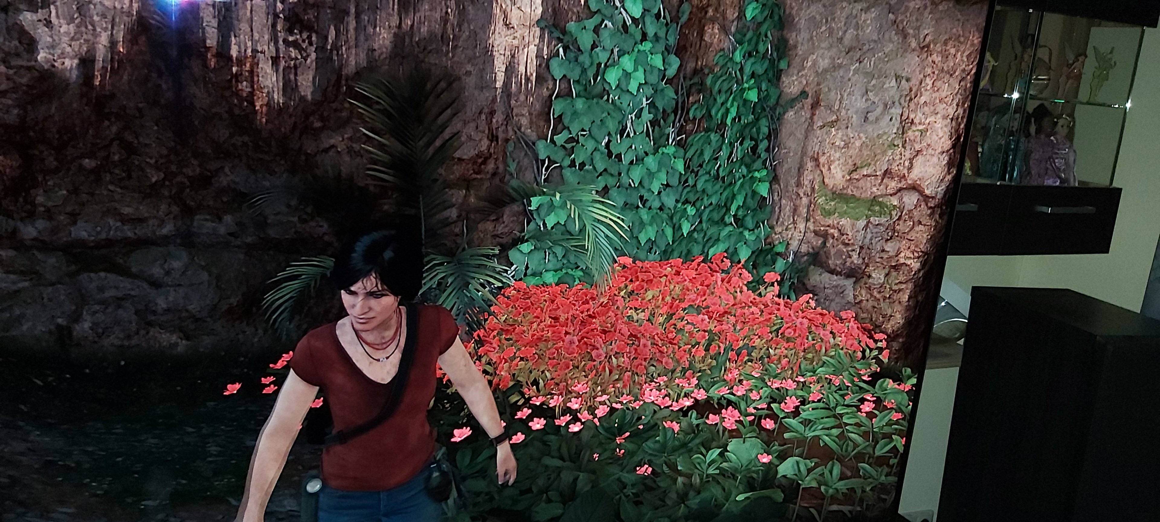

Hm ich habe bisher noch nicht die Kabel getauscht:) bin zu viel am Spielen, Filme schauen usw.
Aber eins muss ich sagen ich habe weder mit meinem alten LCD TV noch mit dem Oled Probleme mit HDR in games egal welches.
Und ich habe nicht die maximale Helligkeit am TV eingestellt sogar herunter geschraubt
Hatte noch nie so viel Spaß an dunklen Orten in games xd
Habe mal 2 Bilder mit Handy gemacht Screenshot mit HDR geht ja nicht wirklich
