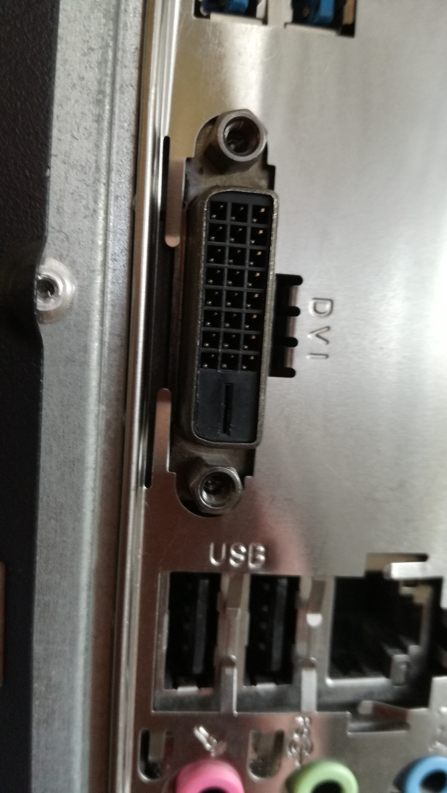

Hallo
ich habe meinen Monitor zur Zeit über VGA angeschlossen,er hat aber auch einen HDMI anschuß
ich kann diesen aber nur über einen DVI Adapter betreiben,
der dann einen HDMI Anschluß besitzt
Frage liefert der DVI Anschluß dann besseres Bild als der VGA ?
Welchen DVI Adapter muss ich kaufen ? gibt es da mehrere Ausführungen

Alles ist besser als VGA.
Reaktionen: Bolli2, Bonanca, BigMidiTower und 16 andere
Digital ist im Zweifel Analog vorzuziehen.
Je nach dem wie gut das VGA Bild ist und wie empfindlich du auf die Unterschiede reagierst kann sich also ein DVI-HDMI Adapter/Kabel für dich lohnen oder aber auch nicht. Versuchen würde ich es.
Reaktionen: Bolli2
DVI,HDMI oder DiplayPort liefern digitale Signale und dem alten analogen VGA Signal immer vorzuziehen.
Ja, das Bild wird je nach Monitor besser, wenn du nicht den alten analogen Anschluss nutzt
Reaktionen: Bolli2
Das billigste DVI-HDMI Kabel reicht völlig. Die 19 Leitungen werden 1:1 durchgeleitet.
Reaktionen: Bolli2, madmax2010 und Maike23
Kommt auf die Auflösung und Qualität der monitorelektronik drauf an, nicht immer hat man nen sichtbaren unterschied.
Reaktionen: Bolli2

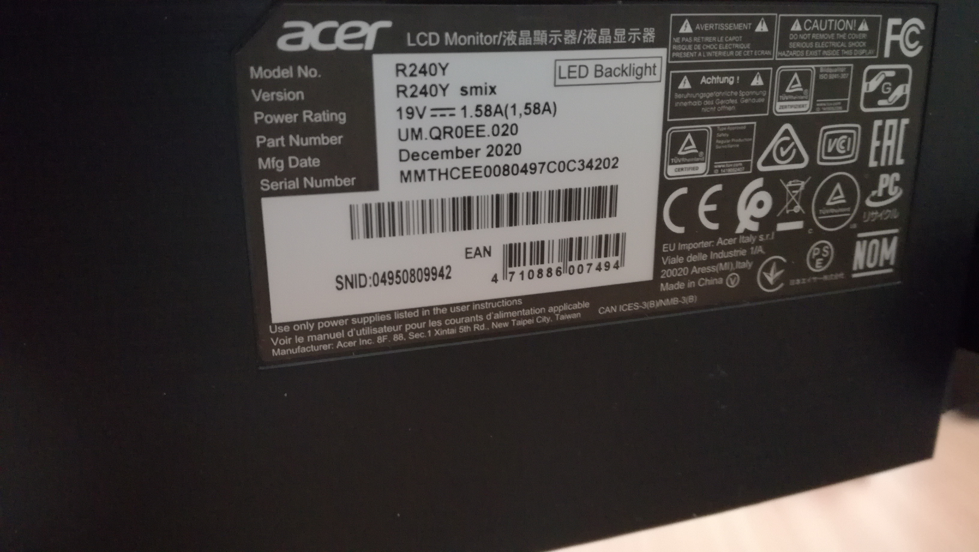

Welcher Monitor ist denn über VGA angeschlossen? Bitte nicht so sparsam mit den Angaben sein.

Bolli2 schrieb:
Hi
Es ist ein
R240y
Danke!
bisy schrieb:
Steht doch im Eingangspost, also man sieht es im Bild 😉
Genau, es steht eben nicht im Eingangspost.
Es wird erst ersichtlich, wenn der 2. Anhang geöffnet wird und Tante Google bemüht wird.
Hier wurden schon Kommentare für weit weniger Informationen gerügt.
