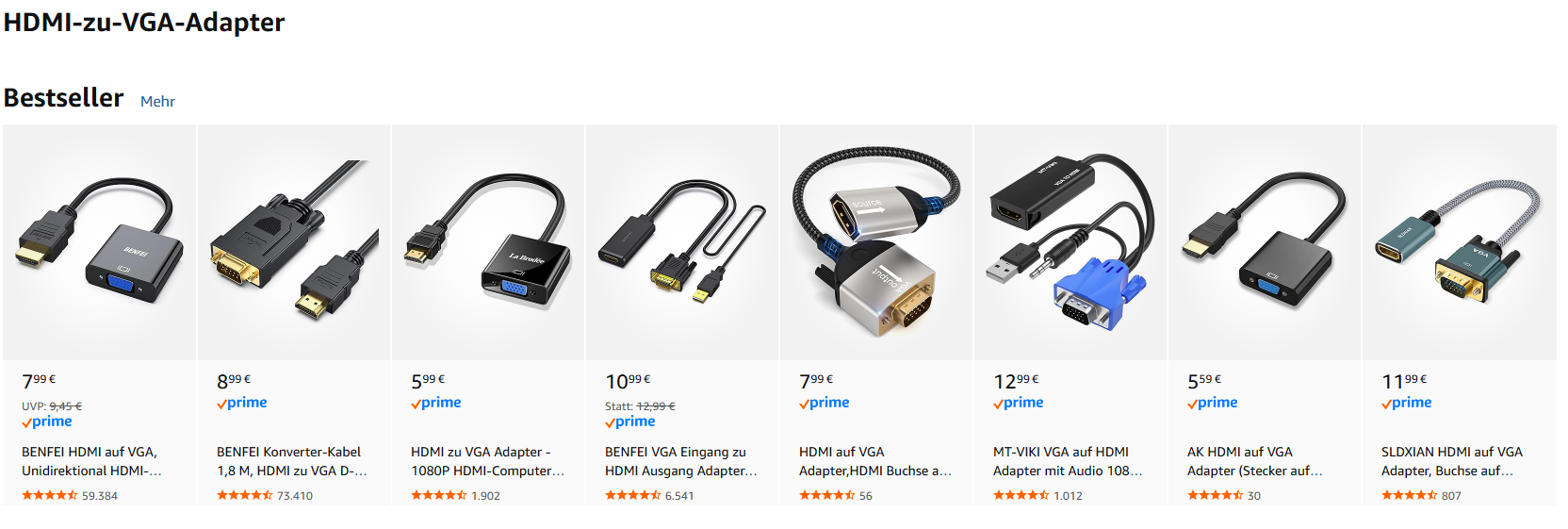

duAffentier schrieb:
Nur zur Klarstellung:
Der Amazon Link bringt mir jetzt nicht wirklich was, weil dort einfach beides angeboten wird?
Kabel mit und ohne Wandler?
Ich frag ja deshalb hier, weil ich mir nicht sicher bin, was ich genau brauche.
Das sind alles DA-Wandler:
