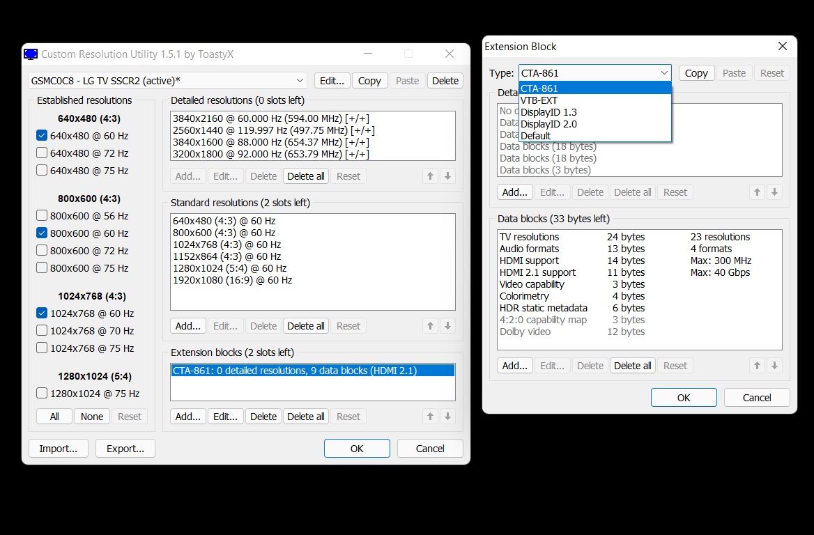

0 Kann man garnich eingeben .. also kann man schon aber will er nich .. wird dann "Rot" die 0
das is wie als wenn man zuviel Hz bei der Auflösung wählt die man mit CRU erstellt.
0 geht nich daher hatte ich das immer Leer gelassen .. erst 1 geht
In CRU muss min luminance nicht 1 als wert sein..
1 in CRU = min luminance 0.000irgentwas im Vesa-tool
Bei mir ist der Wert in CRU =23.. im Vesa-tool steht 0.49xx
Um den min luminance Wert auf 1 im Vesa-tool zu bekommen muss man in CRU einen viel höheren Wert angeben (um die 100.. ka muss ich selbst rausfuddeln)
Min luminance im Vesa-tool ist KEIN Fester Nit wert!
Du kannst nicht sagen min luminance = 50nits
Deswegen denke ich das es bedeutet um wieviel % der Bildschirm abgedunkelt werden kann.
Und eine 1 im Vesa-tool würde bedeuten daß die helligkeit um 100% abgesenkt werden kann.

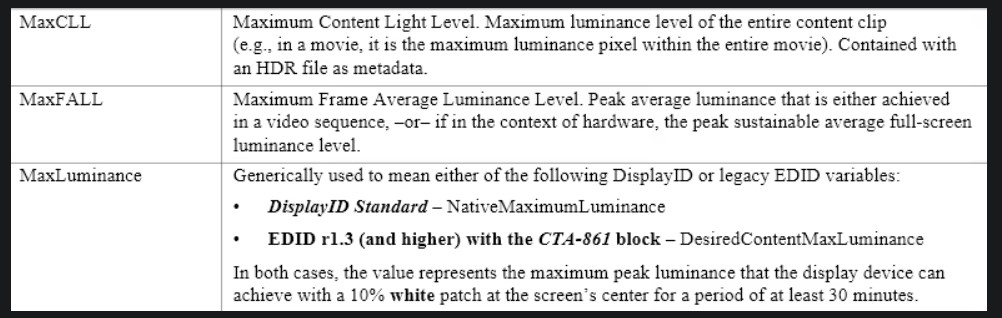

Stagefire schrieb:
Microsoft defines Min Luminance, Max Luminance, and MaxFullFrameLuminance as follows:
https://docs.microsoft.com/en-us/windows/win32/api/dxgi1_6/ns-dxgi1_6-dxgi_output_desc1
Das klingt für mich folgendermaßen..
Max luminance =10% Whitepoint
Klingt logisch und sowas haben wir vermutet
Max AVG frame luminance =100% colorpoint
Sprich wie hell das ganze ist wenn 100% rot/grün oder blau Angezeigt wird.
Bzw wenn farbiger kontent angezeigt wird
Auf Seite 1 im Vesa Tool steht bei mir "Min Effectiv Value" = 5 und "0.000638 Nits" wenn ich Min in CRU Leer lasse
Ja das hattte ich verstanden.
Lasse ich es aber Leer merke ich zumindest nix Negatives ... war ja nun auch über 1 Jahr im Grunde Leer
bei mir.

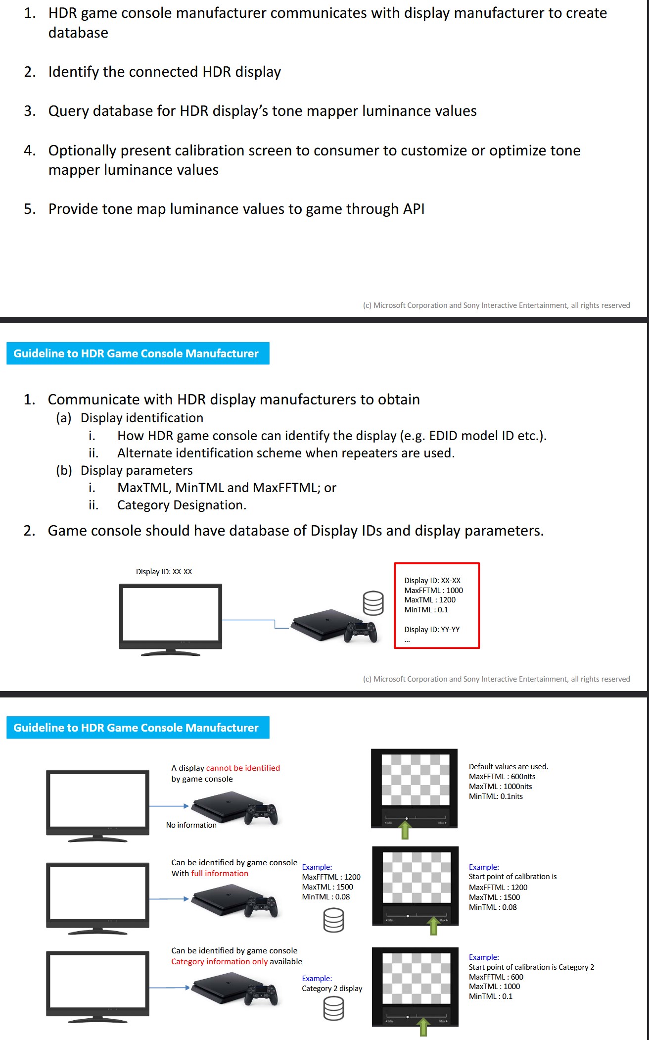

Stagefire schrieb:
An den Konsolen hast du diese Probs nicht ... sah man doch auch bei den Bildern die ich letztens gepostet hatte von Vince seinem Video zum C9 Dolby Update was nich mehr kommt.
ja gut, aber woher nehmen denn die Konsolen diese Werte?
Stagefire schrieb:
Und somit dann der Real Scene Wert
Jap so verstehe ich das auch
Die meisten Beschreibungen erklären es auch so.

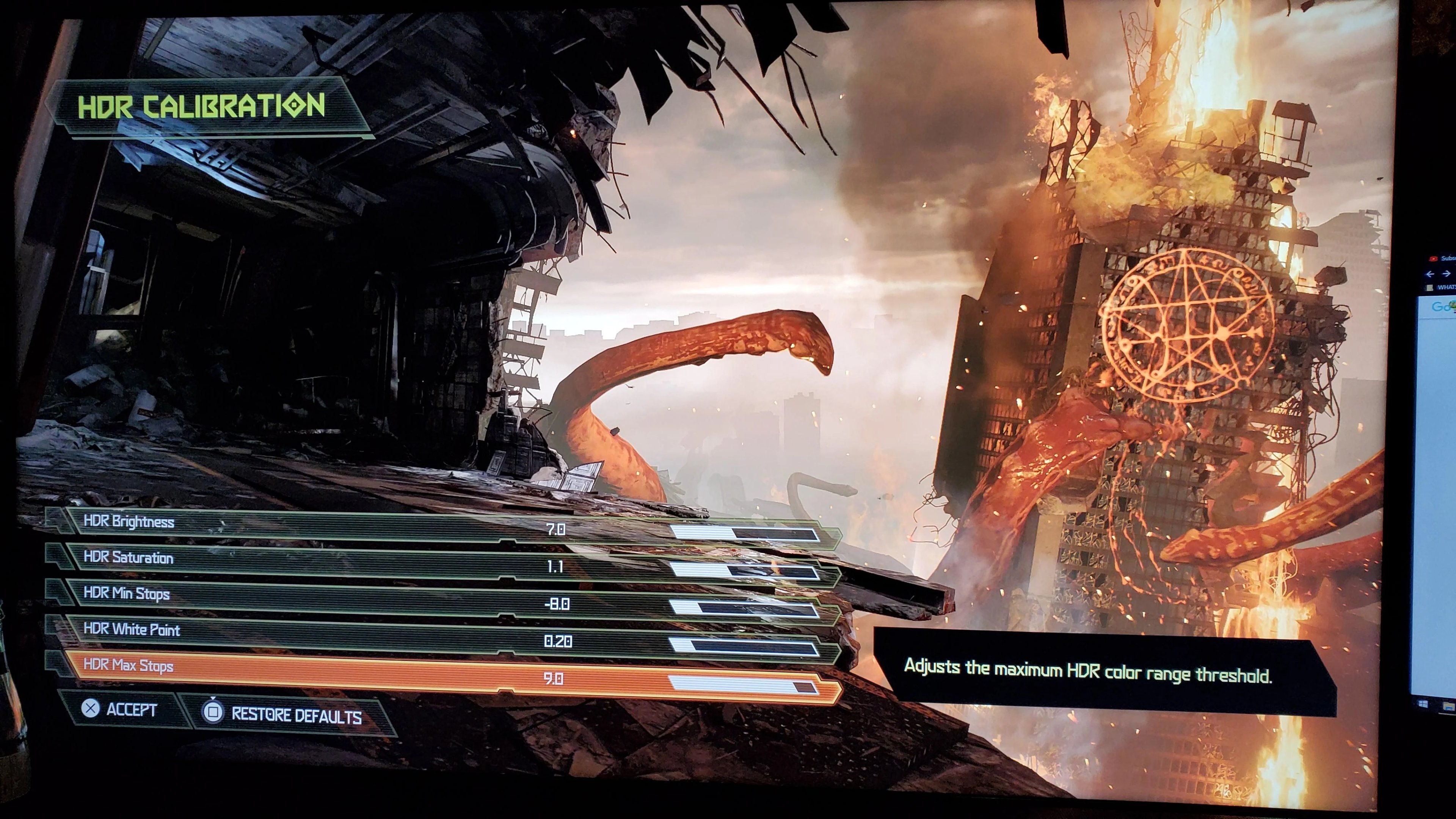

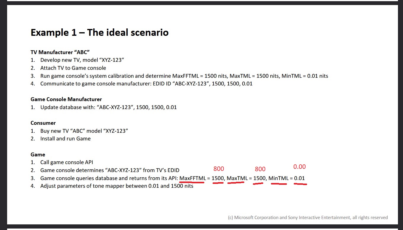

Du kannst an den konsolen HDR ordentlich in den Einstellungen kalibrieren.. sowohl den Weißpunkt als auch den schwarzpunkt
Um sie zu Kalibrieren müssen ja dennoch erstmal die Benötigten Daten vorhanden sein
in dem der TV Arbeitet ... also die Konsole erkennt die ja selsamerweise und dann kann man diese
noch selbst Kalibrieren im Konsolen Menu was man auf dem Bild oben sieht von Vince seinem Video.
Und das was die Konsolen Leute im Konsolen Menu machen können können wir bei einigen Games ja auch.
Bestes Beispiel Doom Eternal :
Nur erkennt unser Windows eben nich die Arbeitsrange des Monitors / TVs was wiederrum einfluss auf die
Kalibierung im Game hat.
So zumindest versteh ich die Problematik bisher.
Entweder wissen die Konsolen im gegensatz zu Windows wo man die in der EDID findet oder aber
LG hat den Pfad dahin zwar für Konsolen Freigegeben aber vergessen das für den PC zu machen.
Bleibt halt ne Offene Frage warum.
Daher meinte ich vorhin Entweder is Microsoft Schuld oder aber in dem Fall LG.
Unter Display ID Standart muss es einen
-nativemaximumluminace wert geben
Ich finde den nur nicht in CRU..
Nur den im CTA Block
Konsolen lesen wahrscheinlich die Daten vom Display ID Standart Block aus und Windows nimmt den CTA block
Display ID Standart Block is auch bei mir nich vorhanden.
Hab drüben mal alles zusammen gefasst was es so gibt und auch dort geschrieben das ich irgendwie nich mehr mit komme bei so vielen Verschiedenen Dingen und Abkürzungen.
Max Effective Vaulue
Max Fullframe Value
Min Effective Value
Max Peak Luminance
Max Frame AVG
Min Luminance
maxFFTML
maxTML
minTML
MaxCCL
MaxFALL
MinCCL

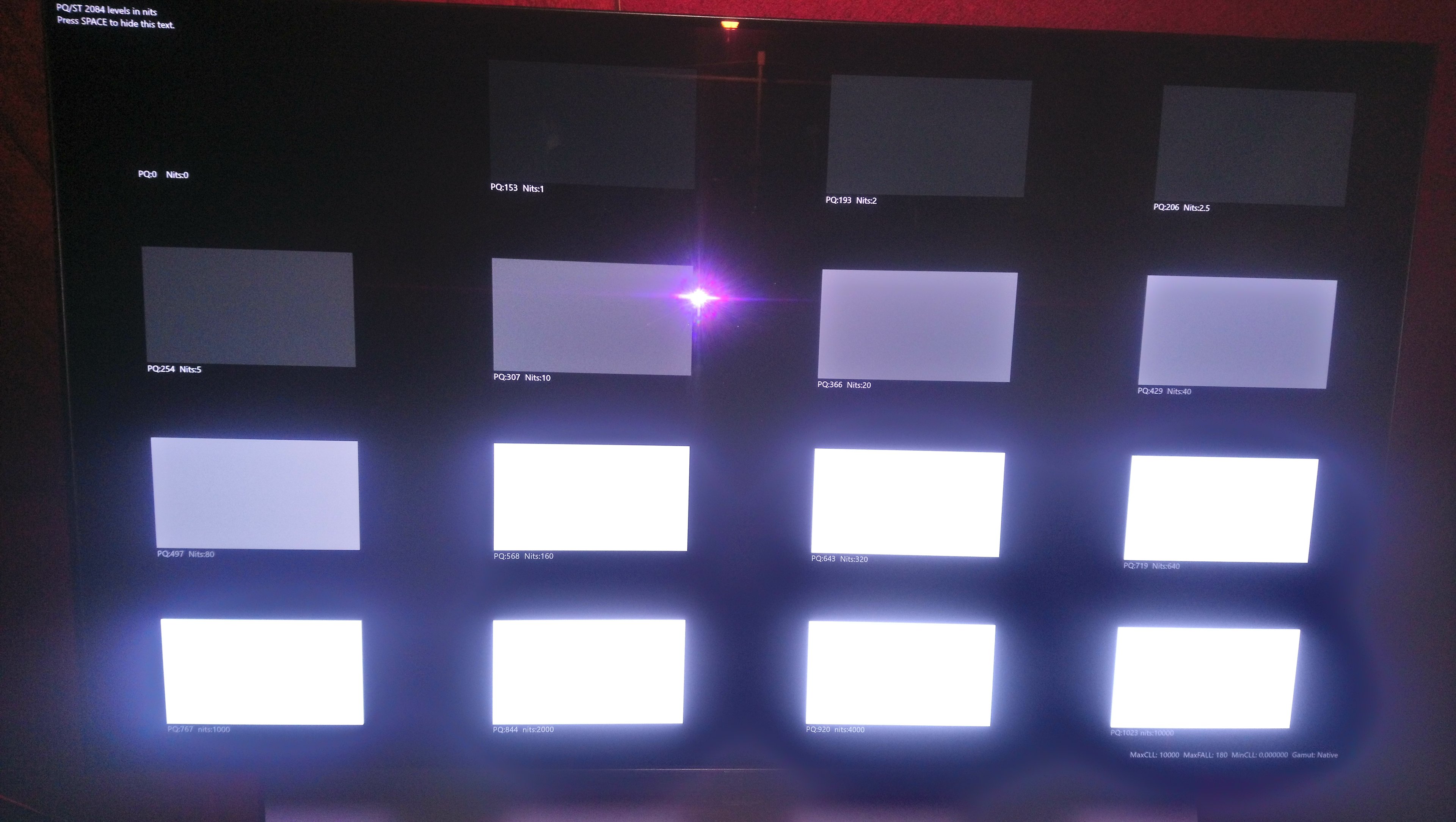

Das Vesa Tool hat sogar ein Viereck Test mit eingebaut

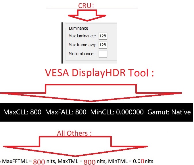

Auch Vince vom Youtube Kanal HDTVTest is der Meinung das wohl beides ( Max Lumi und Max Frame AVG )
gleich sein soll... so zumindest hab ich das Interpretiert was Jason dazu dann geschrieben hat.
Heisst beim OLED
Max Lumi : 128
Max Frame AVG : 128
Min Lumi : Leer
Max Luminance = MaxCLL = MaxFFTML
Max Frame AVG = MaxFALL = MaxTML
Min Luminance = MinCCL = MinTML
Können die sich nich mal einigen ? :D
Und hier sieht man auch nochmal warum das ganze Wichtig is das der Monitor / TV richtig von Windows Erkannt wird was die Nits an geht :
Und bei uns nimmt Windows ja Bekanntlich die Default Werte was eben kacke is weil dann das Tone Mapping nicht richtig gemacht werden kann.
