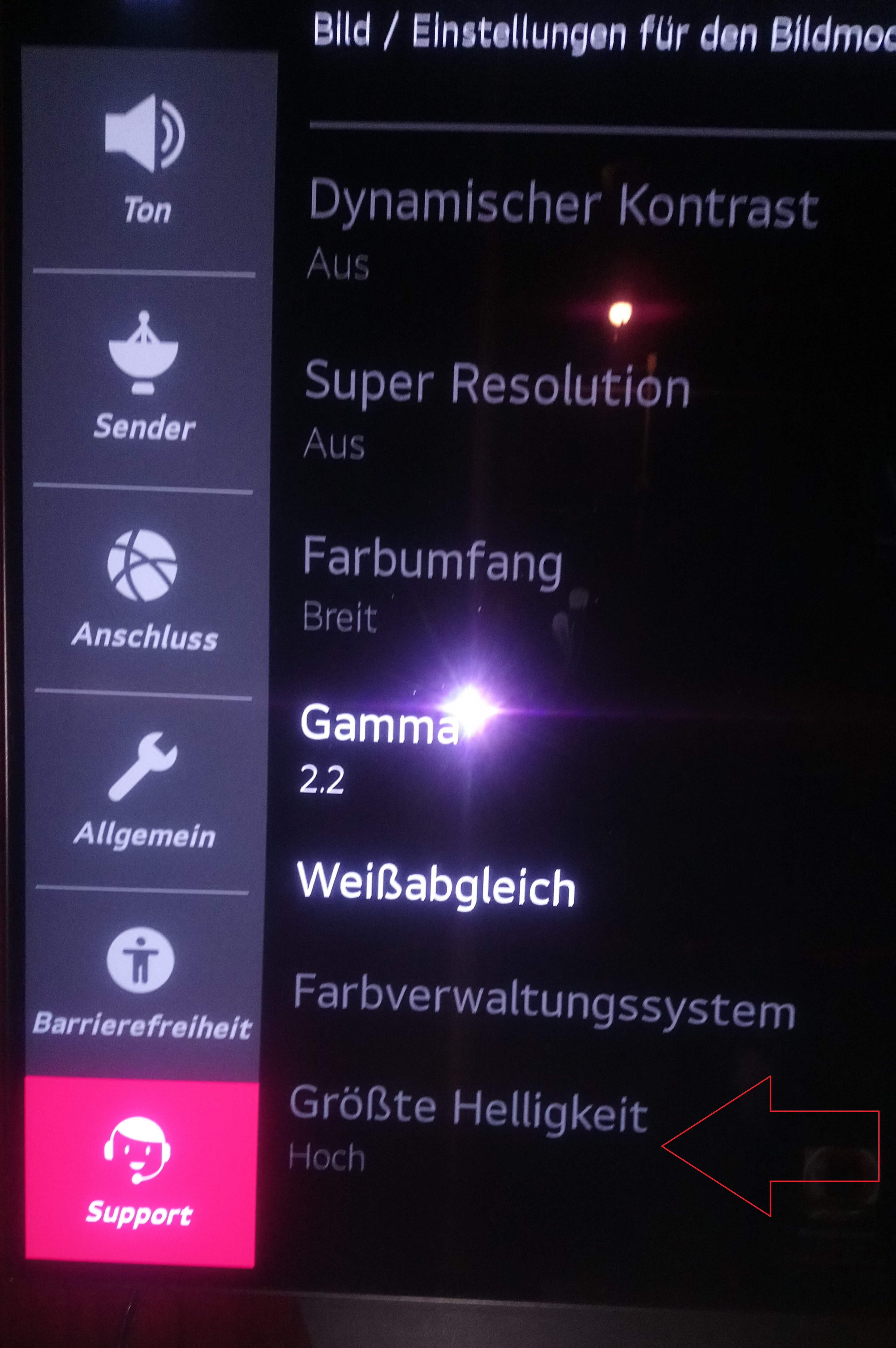

Peak Brighness is eben auch nochmal ein Ding .. im PC Mode hat man da kein zugriff drauf sollte aber auf
dennoch auf High stehen im TV Menu
mit dem Github Tool "Color Control" kann man die Peak Brightness aber auch im PC Mode ändern und noch viel mehr https://github.com/Maassoft/ColorControl

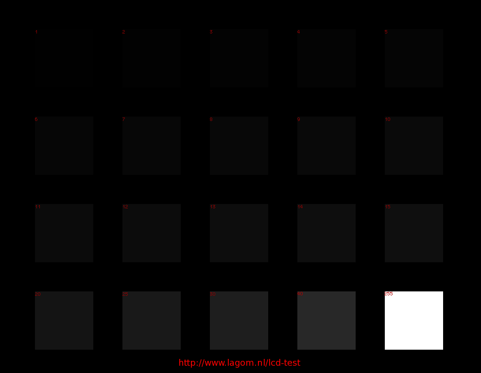

VaniKa schrieb:2. Beim VESA-DisplayHDR-Tool ist zwischen den 16 unterschiedlich hellen Vierecken zwischen 640 Nits und 1000 Nits noch ein klarer Unterschied zu sehen, von 1000 bis 10.000 jedoch sehe ich keinen Unterschied mehr.
Das Problem is das diese Tests vom Windows SDR Slider beeinflusst werden können
Wobei der Vesa Test kaum bis garnicht beeinflusst wird merk ich grad ... habs eben nochmal probiert.
Bei diesem Bild was wir damals genutzt haben wurde es durch den Slider beeinflusst.
Das war das hier :
