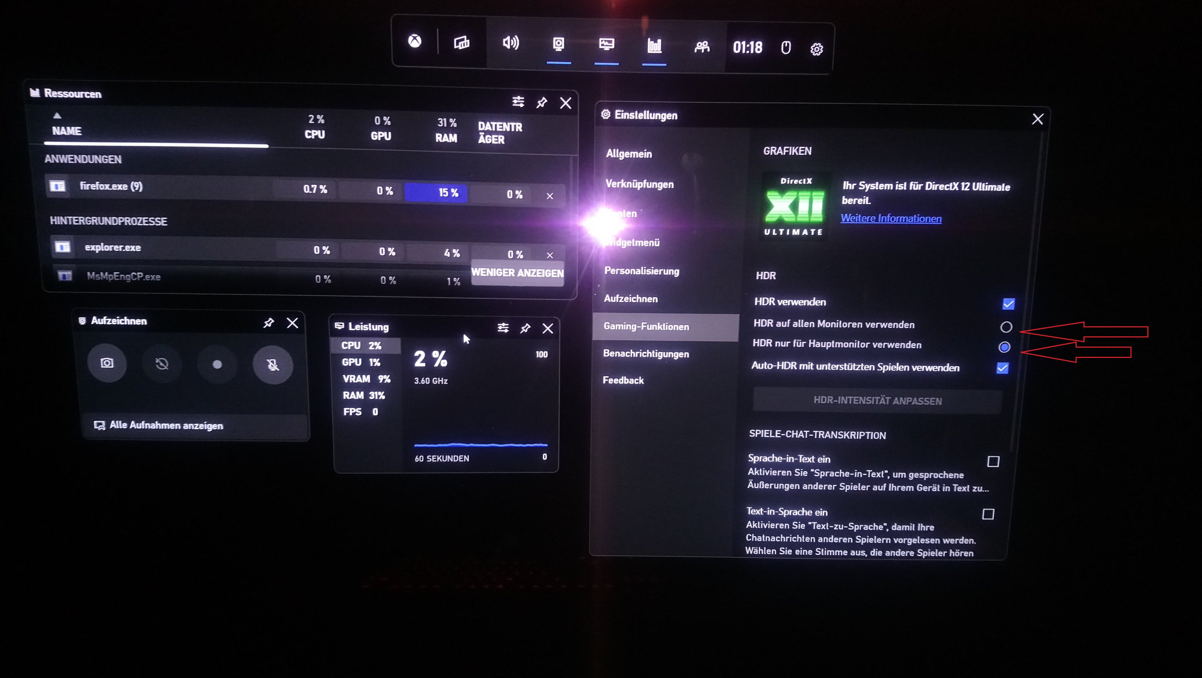

Gibt nun 2 neue Option im neuen Win 11 Overlay ( Win Taste + G )
HDR auf allen Bildschirmen oder nur auf dem Haupt Monitor :
Reaktionen: Blackfirehawk
Cool wenn man mehrere unterschiedliche Monitore hat.

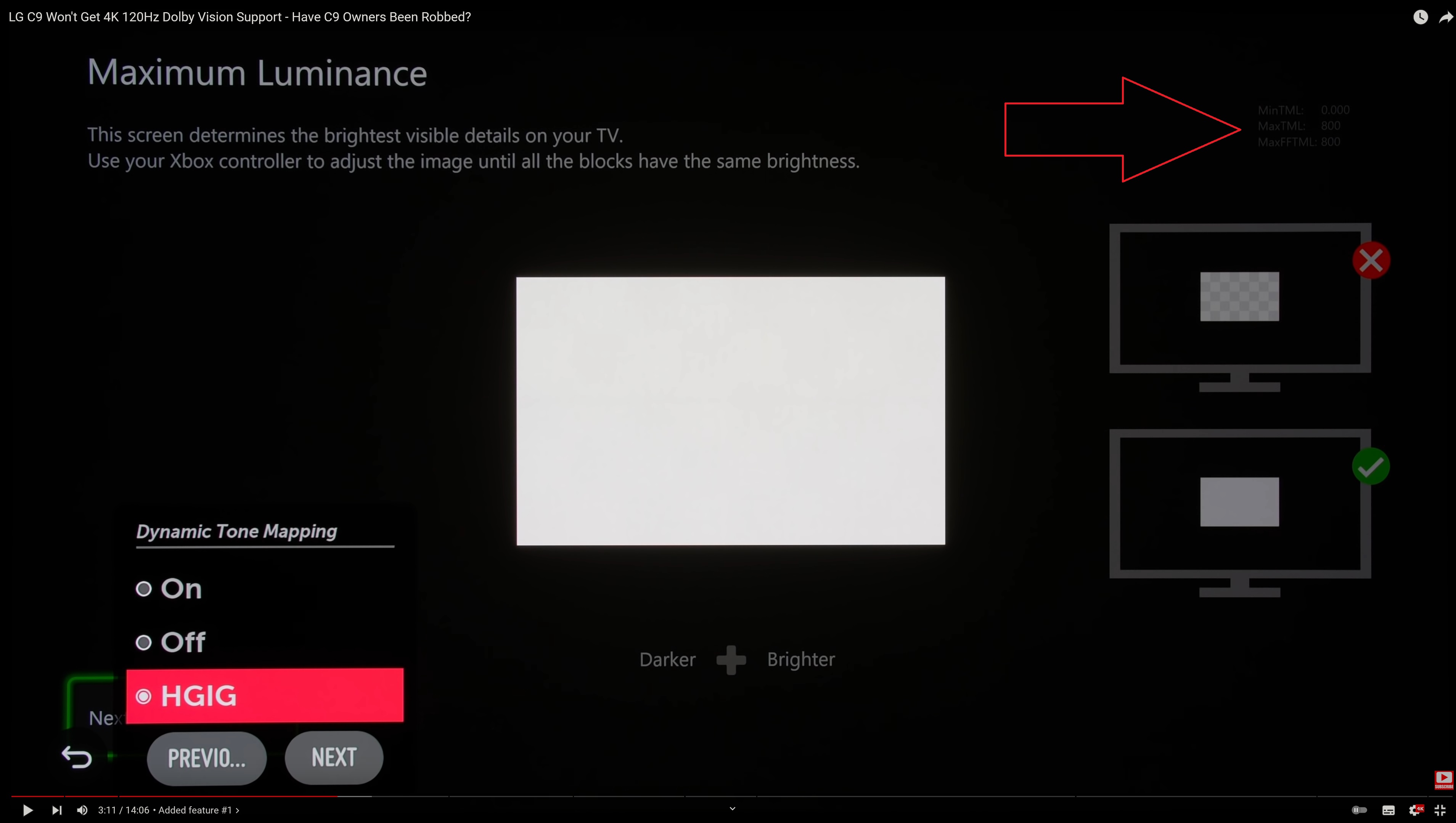

OK zumindest was den OLED angeht wissen wir nun alles was wir brauchen.
Mit HGIG mit 800 , 800 , 0 sieht das Viereck in der Mitte so aus wie auf dem Beispielbild Rechts unten wo der Grüne Harken drann is.
Jason hatte im AVS vorhin auch nochmal darauf hingewiesen
Bei Dynamisches Tone Mapping aus nimmt er :
MaxTML = 3000 Nits
MaxFFTML = 800 Nits
MinTML = 0.00 Nits
Und mit Dynamisches Tone Mapping an nimmt er :
MaxTML = 4000 Nits
MaxFFTML = 800 Nits
MinTML = 0.00 Nits
Bei HGIG nimmt er :
MaxTML = 800 Nits
MaxFFTML = 800 Nits
MinTML = 0.00 Nits
Sieht man da alles im Video was es schon seit Tagen gibt und ich auch vor tagen schonmal gesehen hab ... aber da konnte ich mit diesen Werten noch nix anfangen .. aber jetzt schon

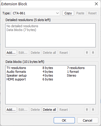

Der Shice funzt bei mir nicht.
Alles nach Anleitung durchgeführt, Monitor mit restart64.exe neu gestartet. Soweit so gut.
Nun möchte ich zum Werkszustand zurück:
Die Einstellung Colorimetry und HDR static metadata gibt es nicht mehr. Einfach weg.
Neustart des PCs hat nix gebracht.
Lösung?
€dit: Ok seh schon, muss den Shice noi anlegen. ^^ Windows 11 User werden diesen Trick hassen. ;)

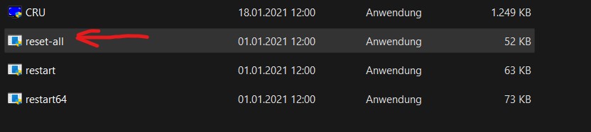

2 Kleine Tipps auf die du wohl nich gekommen bist weil ja alles shice is :
Nr 1 : ( schaffen nur wenige .. is recht schwer und bedarf Fingerspitzengefühl und gute Hand Augen Koordination )
Diese Datei ( da wo dieser Rote Pfeil drauf zeigt ... ich hoffe du weisst was ein Pfeil is ) mit deiner Maus fixiren und dann 2 mal .. ich wiederhole ... 2 mal die linke Maustaste drücken.
Ich weiss ist sehr schwer .. aber das schaffst du sicher.
Nr 2. ( nur für ganz ausgefuchste )
Den GPU Treiber mit DDU im Abgesicherten Modus komplett deinstallieren und dann den Treiber neuinstallieren. ( das schaffen halt nur echt die krassen Profis ) ... danach sind alle änderungen die mit CRU gemacht wurde wieder weg.

Dein Shice Text ist nicht wirklich hilfreich. :evillol:
Den reset-Shice habe ich schon zuvor ausprobiert, e klar. Hat nix gebr8.
Was soll der DDU-Shice bringen, wenn CRU selbst Eingaben löscht. oO
Die Lösung für meinen Shice habe ich ja auch schon mit meinem Shice Text skizziert. Oo
Einfach noi eintragen und gut ist, alles cool in da house and hood. Einfach mal an einer Bong ziehen und nen dicken Chill holen. How rain. :daumen:
