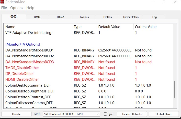

so mal was interessantes für AMD Nutzer
ihr braucht das Tool RadeonMod
https://forums.guru3d.com/threads/radeonmod-tweak-utility.403389/
das startet ihr im Administrator Modus:
hier könnt ihr Global Dithering Ausschalten.. es wird also nicht erst berechnet und hin und her konvertiert..
es überlässt dem Monitor das Dithering via FRC
danach den Rechner neu Starten..
Vorsicht RESTART DRIVER ist Buggy in dem programm.. und die AMD software mag das gar nicht!
lieber den Rechner neu starten

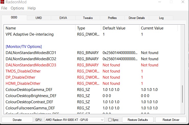

Blackfirehawk schrieb:so mal was interessantes für AMD Nutzer
Wozu ist diese Funktion genau da? bzw. hast du die Änderung vorgenommen und einen Unterschied festgestellt?
