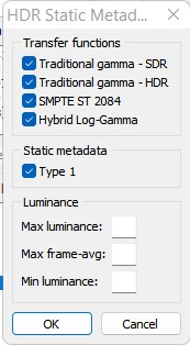

und Schauen uns an Welche Transferfunktionen hier seitens der Anzeige genutzt werden.
Traditionel Gamma wird zu SDR konvertiert.. aber nicht zu HDR!
also klicken wir auch hier alle Konvertierungswerte an, damit Farben zwischen den verschiedenen Farbräumen umkonvertiert werden können
bestätigen alles.. und Schließen das CRU Tool,

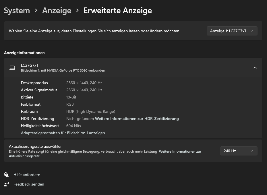

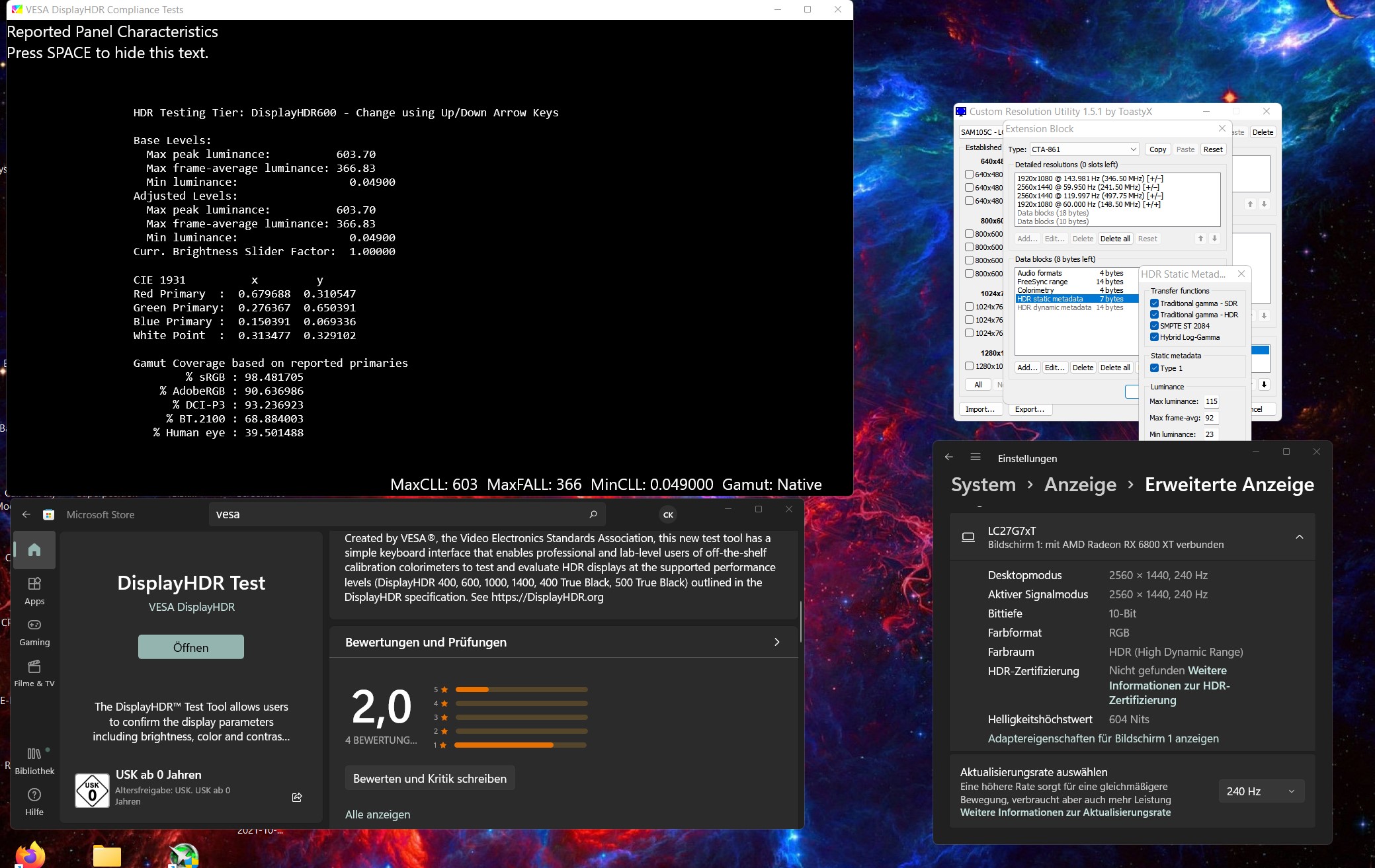

okay, konnte die Peak brightness ändern mit CRU und gegengetestet habe ich das mit der Vesa DisplayHDR app aus dem microsoft Store
offensichtlich hat der luminancewert doch eine bedeutung.. zumindestens wenn freesync bei mir off ist
bei Freesync on wird mir folgendes angezeigt
schalte ich freesync aus weis ich das windows die nitzahl nicht mehr erkennt.. anscheinend funktioniert das nur im freesync modus richtig bei meinen monitor..
aber jetzt hat das ändern der werte bei CRU unter Luminance wenigstens einen effekt der mir auch unter windows angezeigt wird
offensichtlich verwendet mein monitor unterschiedliche EDID daten zwischen freesync on und off.. muss man ja auch erstmal wissen!
ich konnte nun via CRU die werte anpassen (naja eigentlich eher austesten) so das es passt
und es wird auch so tatsächlich von windows übernommen :)

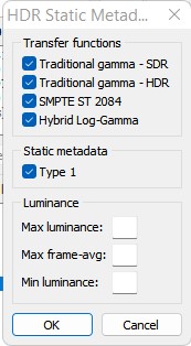

@Iceman021
du musst beim G7 Odyssey unter HDR Static Metadata die folgenden werte für luminance eingeben
115
92
23
Reaktionen: Computafan, paganini, Tanzmusikus und eine weitere Person

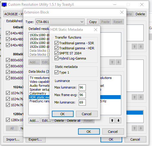

Alles genau nach Anleitung gemacht... Immernoch verwaschene Farben aufm Desktop. Hat also nicht funktioniert bei mir.
Monitor Samsung CRG9.
Mit dem Acer Nitro XV0 XV240YPbmiiprx geht es leider nicht.
Er müsste HDR10 können. Wenn ich HDR in Windows aktiviere ist es wie beschrieben total milchig. Wenn ich die Schritte durchführe bleibt es so, egal, wohin ich den Slider danach stelle.
Bei mir steht unter Luminance aber auch was drin, was in der Anleitung nicht so ist?
Wenn ich die Werte entferne, bleibt es so. Da habe ich wohl Pech gehabt :(
Dann hätte ich besser den XV2 statt den XV0 nehmen sollen...
Bei dir ist max luminance (Peak brightness .. maximale helligkeit) und average luminance (durchschnittliche helligkeit) der gleiche wert
Sprich der Monitor läuft durchschnittlich einfach auf maximaler helligkeit im HDR Modus und das dürfte so nicht sein.. den dein Display versucht einfach die ganze Zeit max helligkeit zu machen
Versuch Mal den zweiten wert zu verringern.. auf 70 oder so
Und den dritten wert (min luminance) auch weiter abzusenken auf 30 oder so
Ich würde sagen du bist mit den Werten irgentwo zwischen min 250 und max 400nits..
Generell ist das eigentlich mehr Hersteller verarsche als HDR.. zumal der Monitor nichtmals 8bit Farben hat
Will dich ja nicht entäuschen aber das kann so auch nichts werden.. wer da n HDR Siegel drauf gelappt hat gehört erschlagenen
