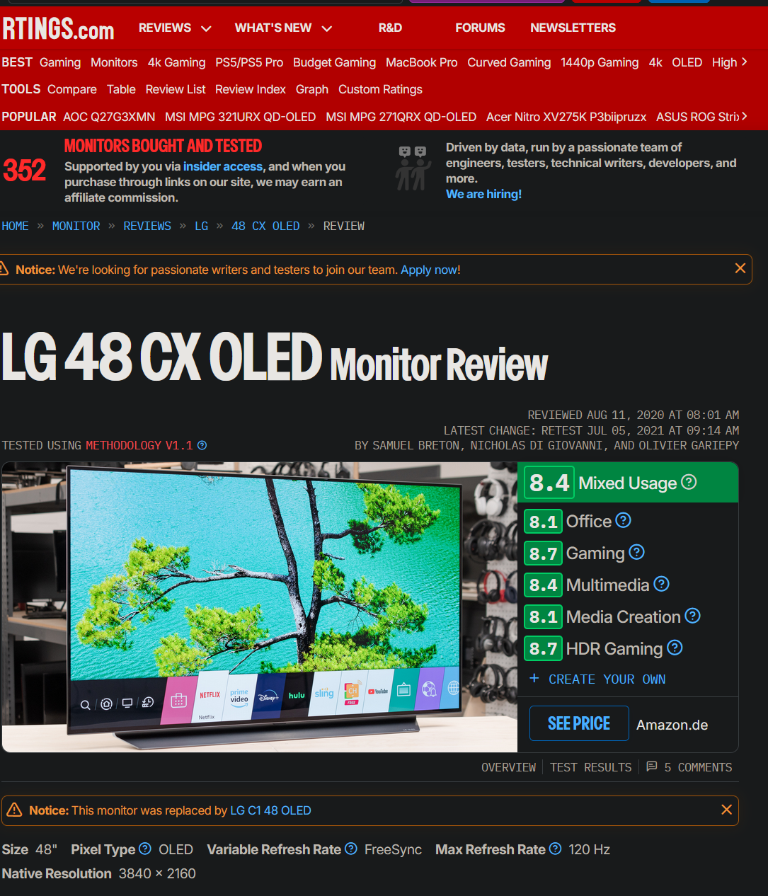

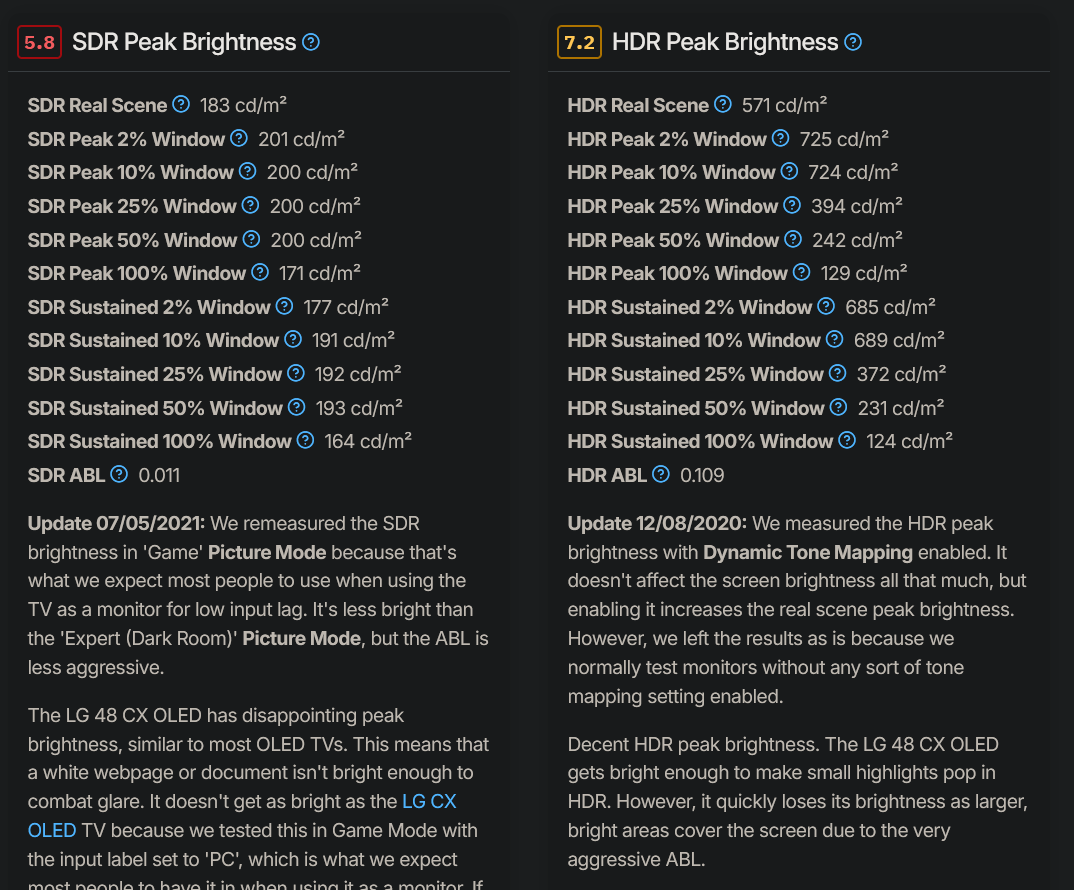

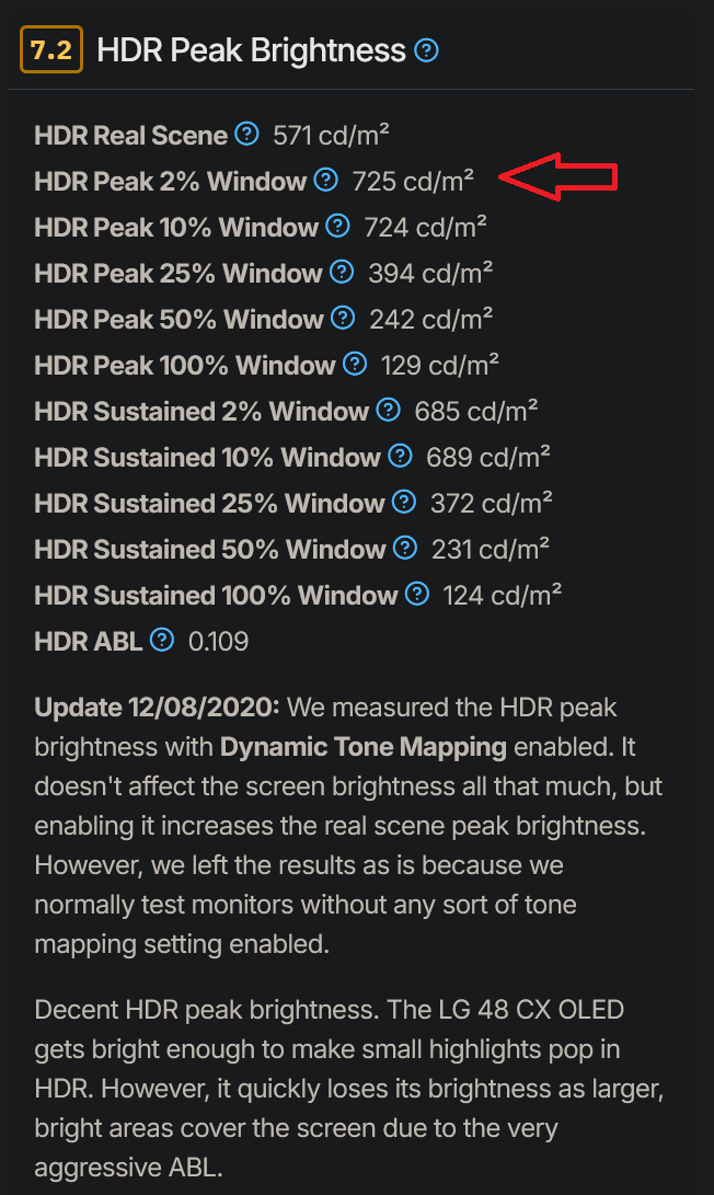

Wieviele Nits dein Monitor in welchem Mode hat erfährst du aus Reviews.
Bei meinem 2020er LG 48" CX währen das im Game Mode dann 725 Nits da es aber auch etwas Panel
Variance gibt nehm ich 800 Nits und das stell ich dann auch beim Nit Cap bei RTX HDR ein
sowie eben auch bei HDR Nativ Games
https://www.rtings.com/monitor/reviews/lg/48-cx-oled
Ok, gemäss rtings iwas bei 433 rum. Andere Reviews nennen andere Zahlen, aber ich stelle das mal so ein.

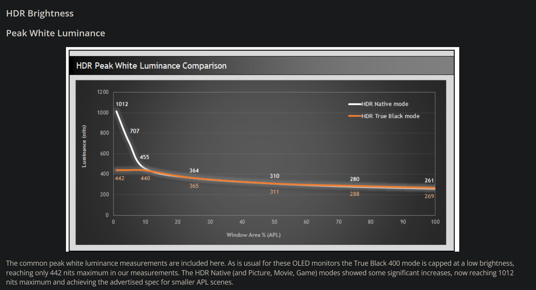

Beispiel :
2025er Alienware 27" 4K Gen 4 QD-OLED Monitor :
https://www.rtings.com/monitor/reviews/dell/alienware-aw2725q

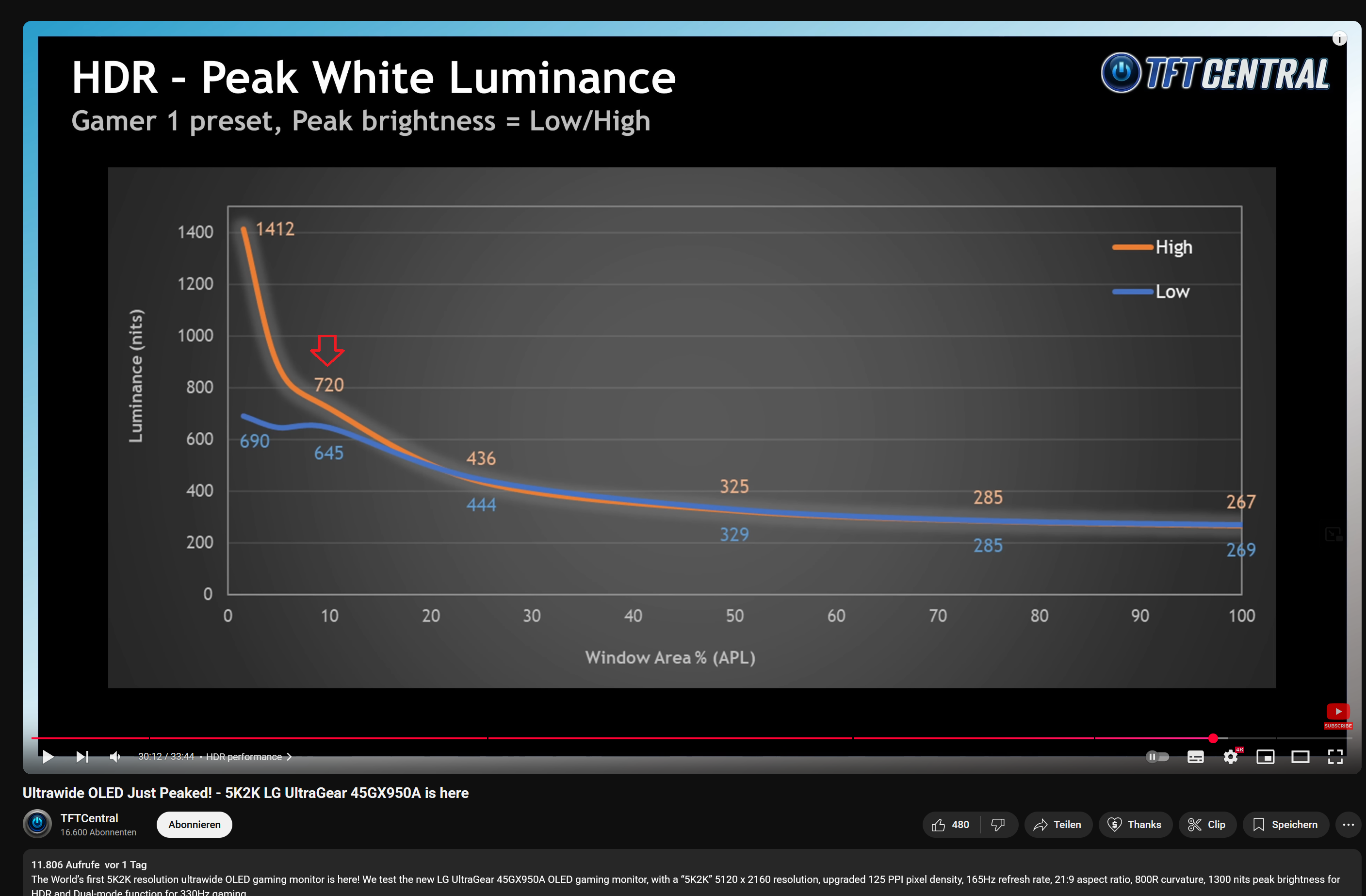

Und bei dem 2025er LG OLED Monitor mit 2024er Gen 3 Panel
isses halt in dem einen Mode 690 Nits und in dem anderen Mode 1.412 nits
Also immer das Nit Cap so setzen das es zu dem aktuellen genutzten Mode passt um Clipping zu vermeiden

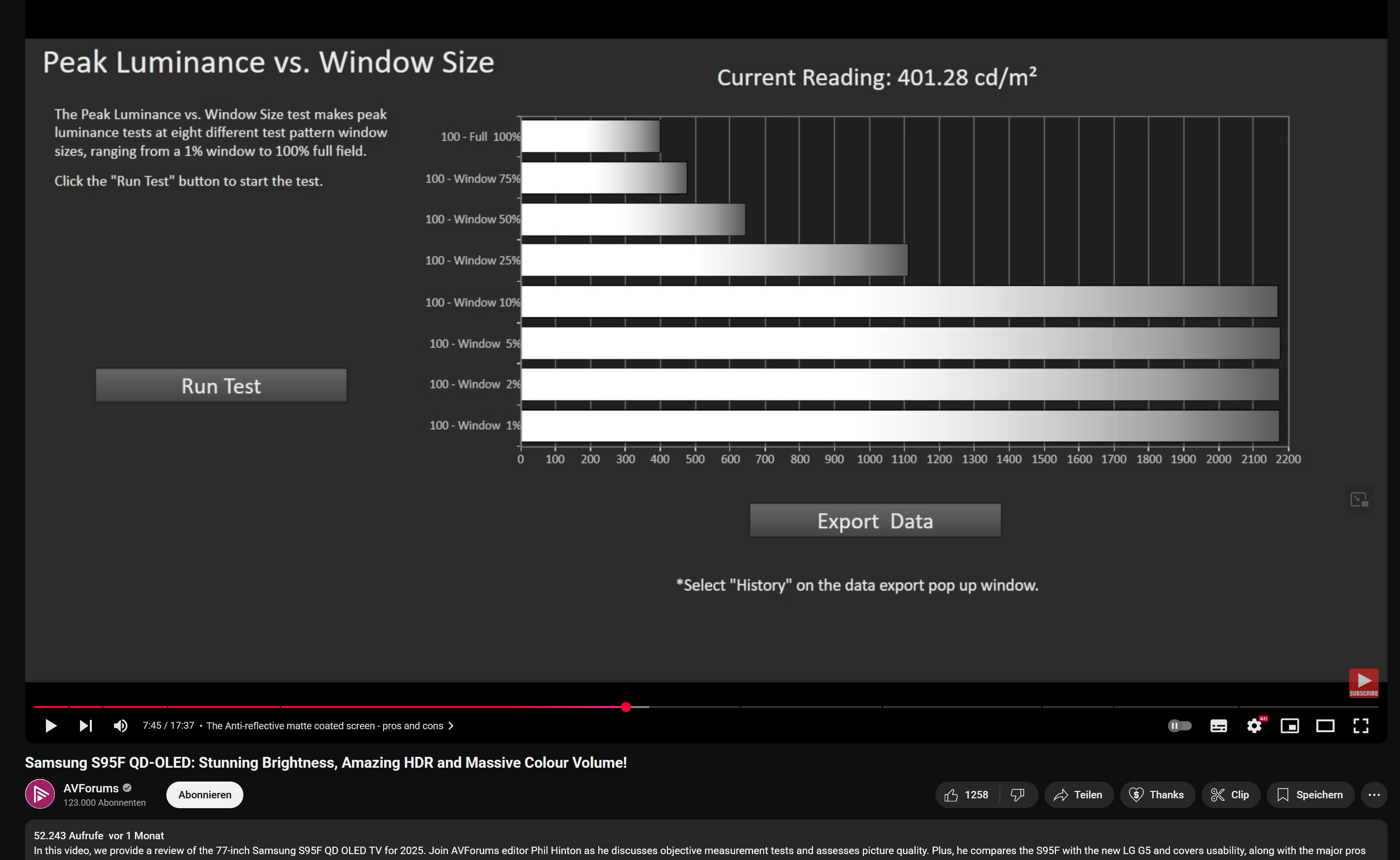

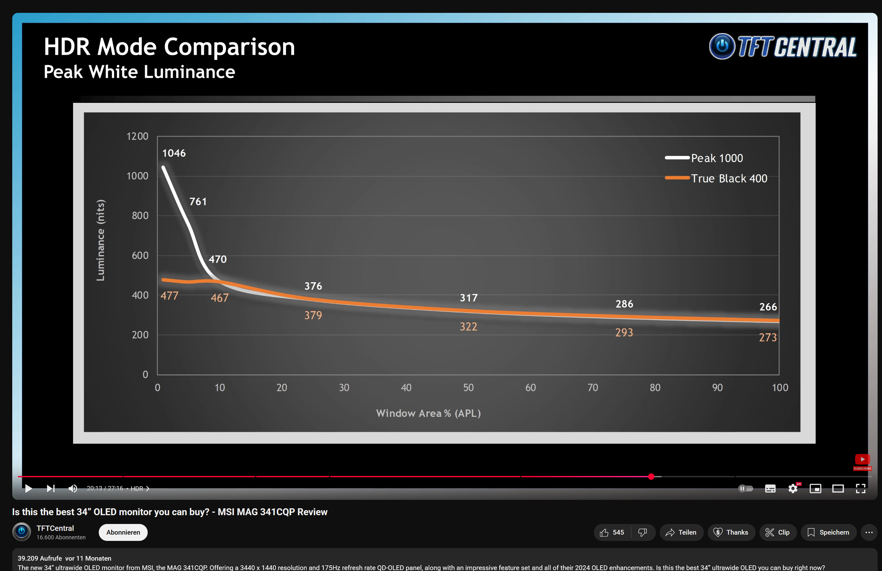

Wenn sich das Peaklimit des Monitors bei kleineren Messfenstern von den 10% APL Messungen unterscheidet, lässt sich gar übergreifend korrekt einstellen.
Entweder man begrenzt auf den kleineren Wert und verliert Spitzenhelligkeit bei PEaks mit kleinerer Fläche oder man begrenzt auf den höheren Wert und lässt DEtails bei PEaks mit größerer Fläche (10%) ausbrennen.
Die HDR Spitzenhelligkeit wird eigentlich mit einem 10% Testfenster ermittelt und daran orientiert sich nun mal auch das Tonemapping.
Weiß auch nicht, warum sich die 10% APL Helligkeit der oled Monitore ggü. den TV Modellen gleich halbieren muss, schon sehr aggressiv gewählter ABL.
Ungünstige Ausgangsbasis

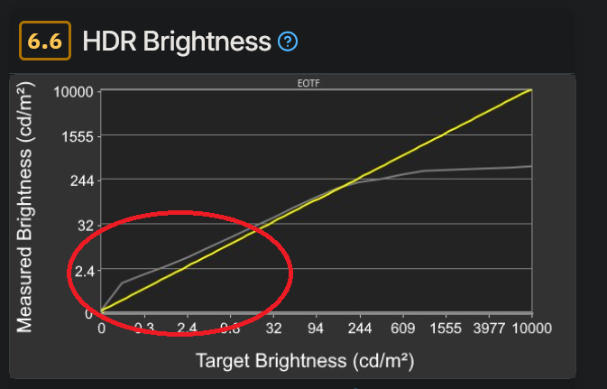

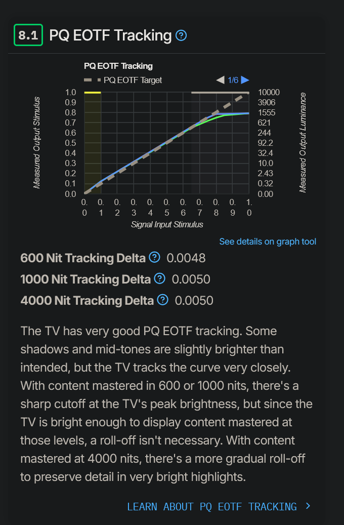

Ansonsten würde ich eher den Modus bevorzugen, welcher ein akkurates EOTF Tracking mit hardclipping beherrscht, beim alienware ist das wohl der "console mode" via hdmi.

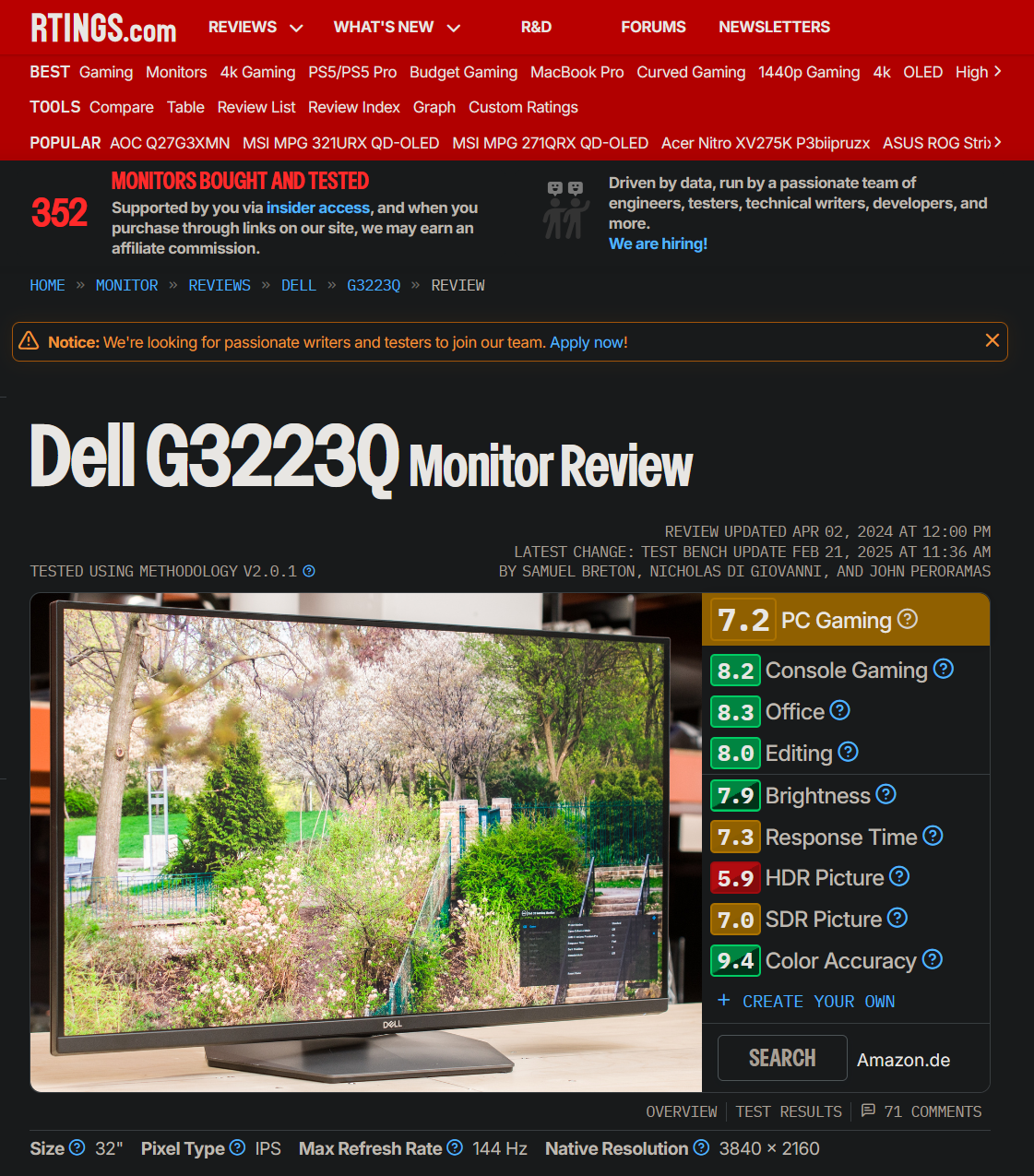

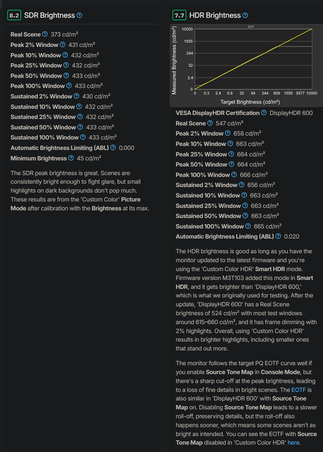

ich weiß nicht, auf welchen Monitor du dich beziehst, für den von dir genannten dell g3223q gilt das aber laut rtings nicht. https://www.rtings.com/monitor/reviews/dell/g3223q
600 nits + "console mode" + "sourced based tonemapping" sollte am Ehesten passen
Reaktionen: AnkH

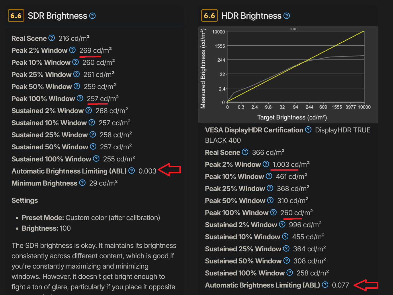

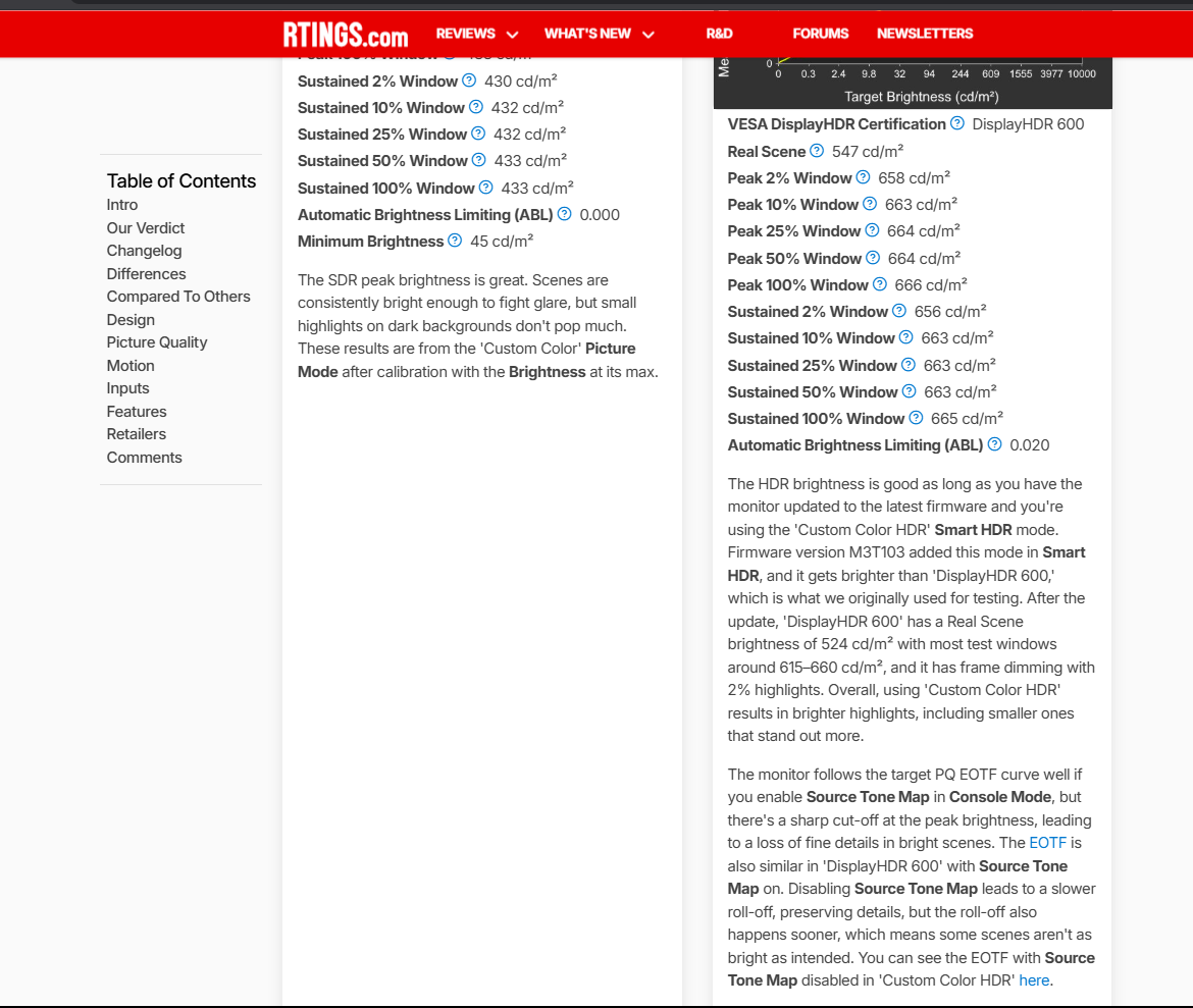

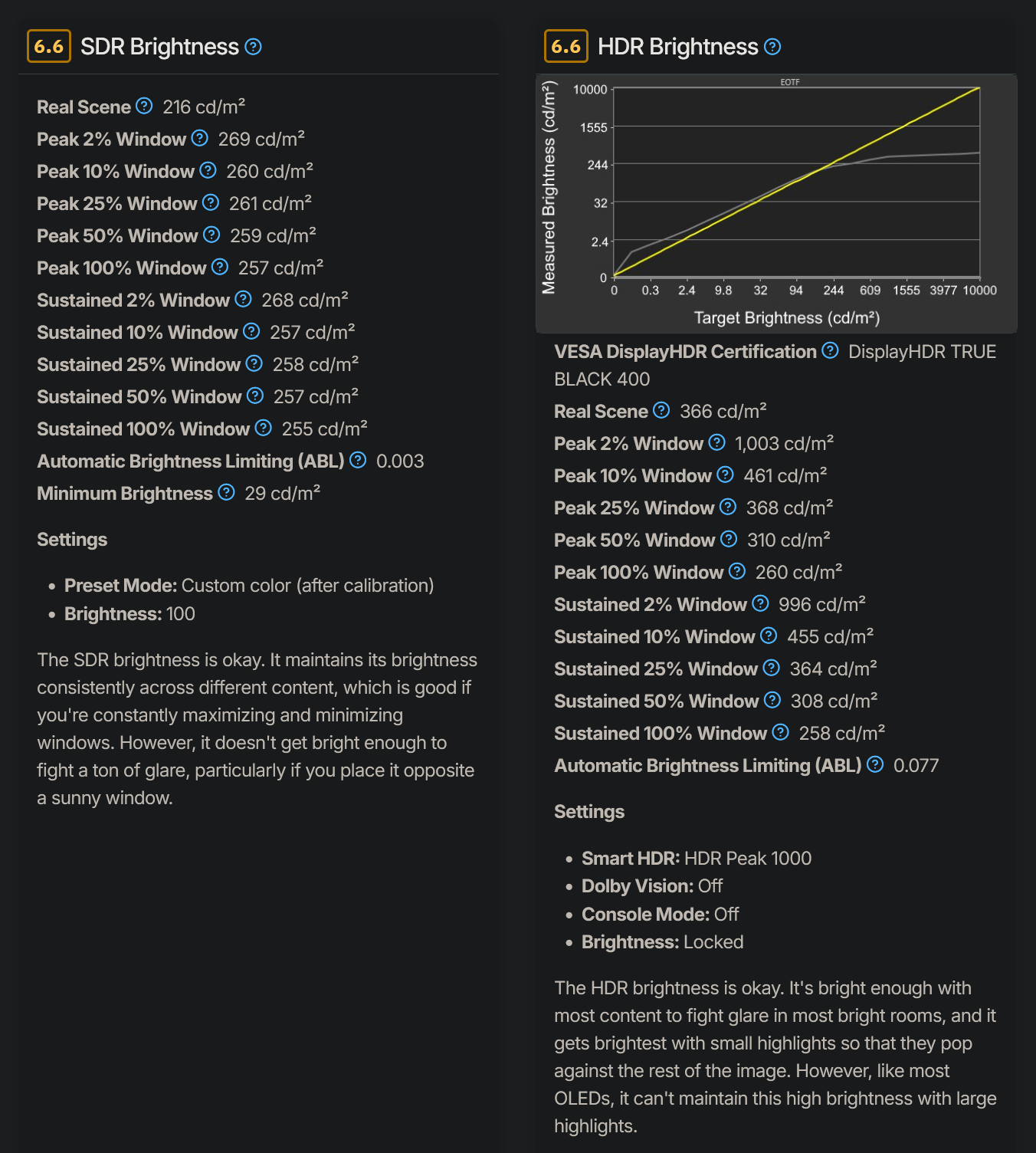

Huch, hab da wohl beim sustained geschaut, links in Deinem Screenshot. Versteh halt nur Bahnhof bei dem Thema 🤣🙈
Links is die SDR Helligkeit bei dem Beispiel vom User Suspektan
Bei diesem IPS Monitor den der User Suspektan da verlinkt hat wären es 658 Nits bzw 666 Nits
für den HDR Nit Cap Slider
Bei meinem 2020er LG 48" CX OLED eben 725 Nits

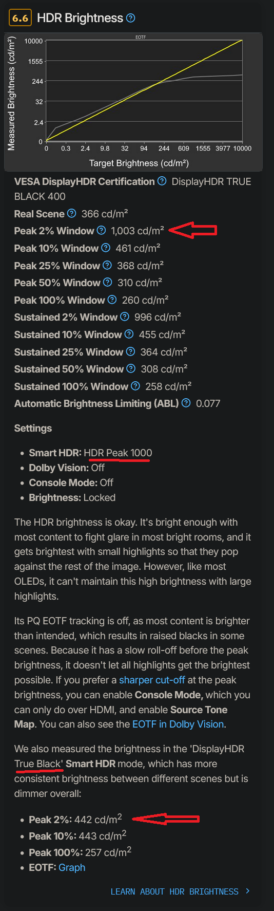

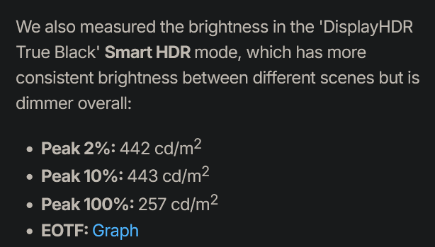

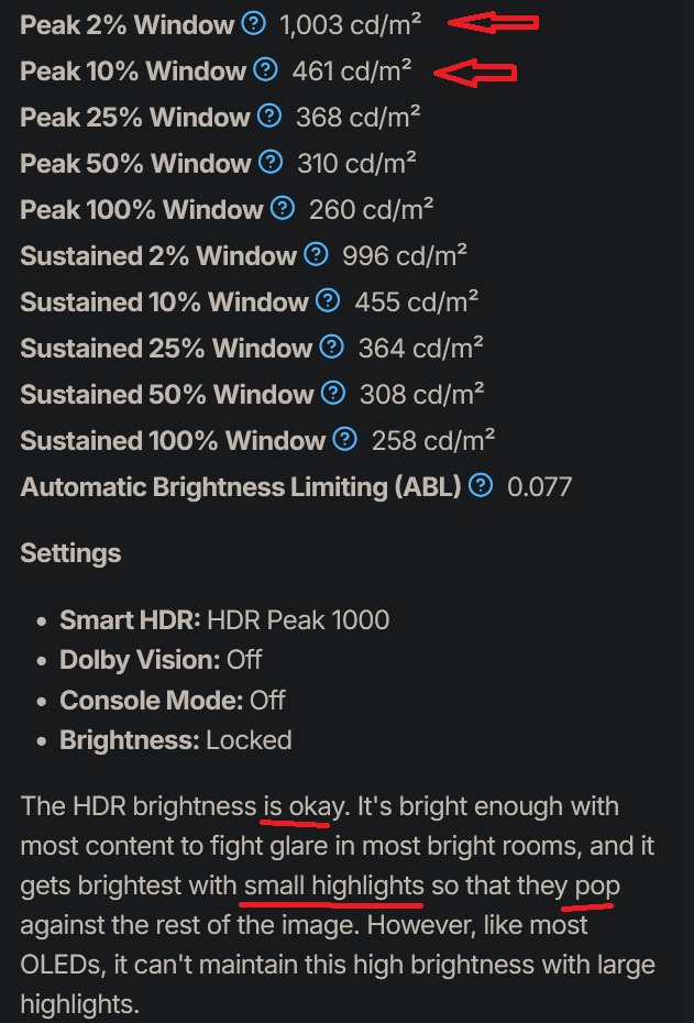

Bei dem 2025er Alienware 27" 4K QD-OLED wären es 1.003 Nits oder wenn du den flachen und schwachen
True Black Mode bei diesem Gerät nutzen möchtest dann 443 Nits
Gibt dann natürlich noch die Panel Variance da kann es mal zu unterschieden von so 50 Nits kommen
aber dat is nich weiter wild .. wenn er da zb 1.003 Nits misst nimmst du 1.000 Nits
und wenn er da 443 Nits misst nimmst du 440 Nits oder wenn er da 760 misst kannst auch der
einfachheit halber 800 Nits nehmen
Generell egal ob SDR oder HDR
Peak = kurzzeitig also zb für 10 sekunden
Sustained = Langzeit zb 5 min oder 10 min
Zum Kalibrieren von HDR den HDR Peak Wert nehmen und nich den Sustained Wert und auch nich die
SDR Peak Nits sondern halt den höchsten Nit Wert den dein Gerät im jeweiligen Mode erreichen kann
Eigentlich is das alles sehr easy und is ja bei LCDs exakt genauso zu handhaben wie für OLEDs oder QD-OLEDs

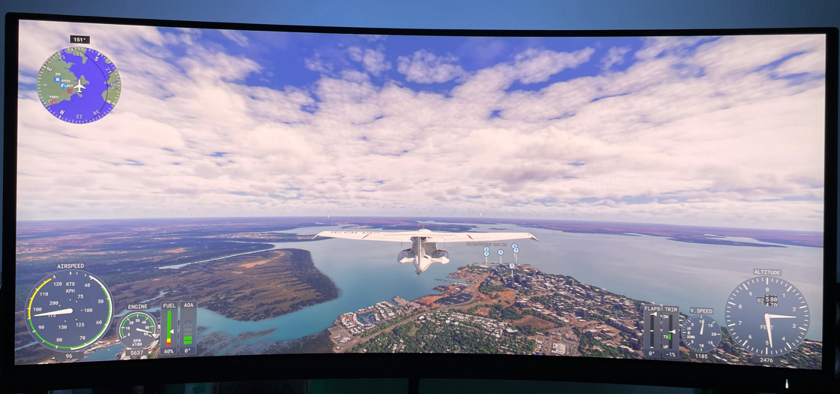

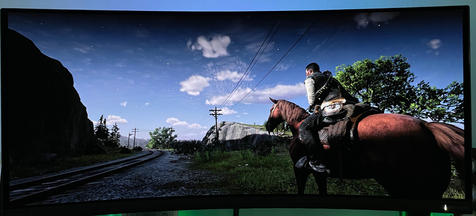

Habe jetzt viel getestet dieses RTX-HDR und mein Eindruck ist geteilter Meinung, Ergebnis nicht immer wirklich besser als SDR wenn ich mit Win+Alt+B hin und her schalte. Ist Spiel zu Spiel unterschiedlich.
Kostet aber erschreckenderweise 12 bis 16 fps an Leistung. Festgestellt bei RDR2, MSFS24, Cyberpunk und Kingdom Come 2. Letzteres macht am meisten was her aber teils auch überbelichtet die Sonne/Himmel, dafür sehen Reflexionen besser und knackiger aus. Bekommt man mit den Reglern aber alles eingestellt, auch die Überbelichtung. Aus meiner Sicht aber eher nette Spielerei die ab und zu zu besserem Ergebnis führen kann. Finde das SDR Bild bei allen Spielen nachwievor auch super.

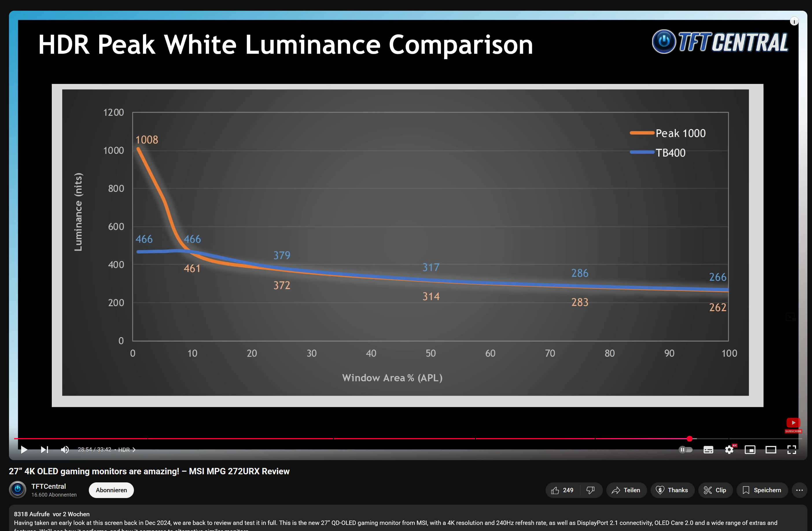

Edgeraze schrieb:
Habe jetzt viel getestet dieses RTX-HDR und wirklich begeistern tut es mich nicht. Ergebnis nicht wirklich besser als SDR wenn ich mit Win+Alt+B hin und her schalte.

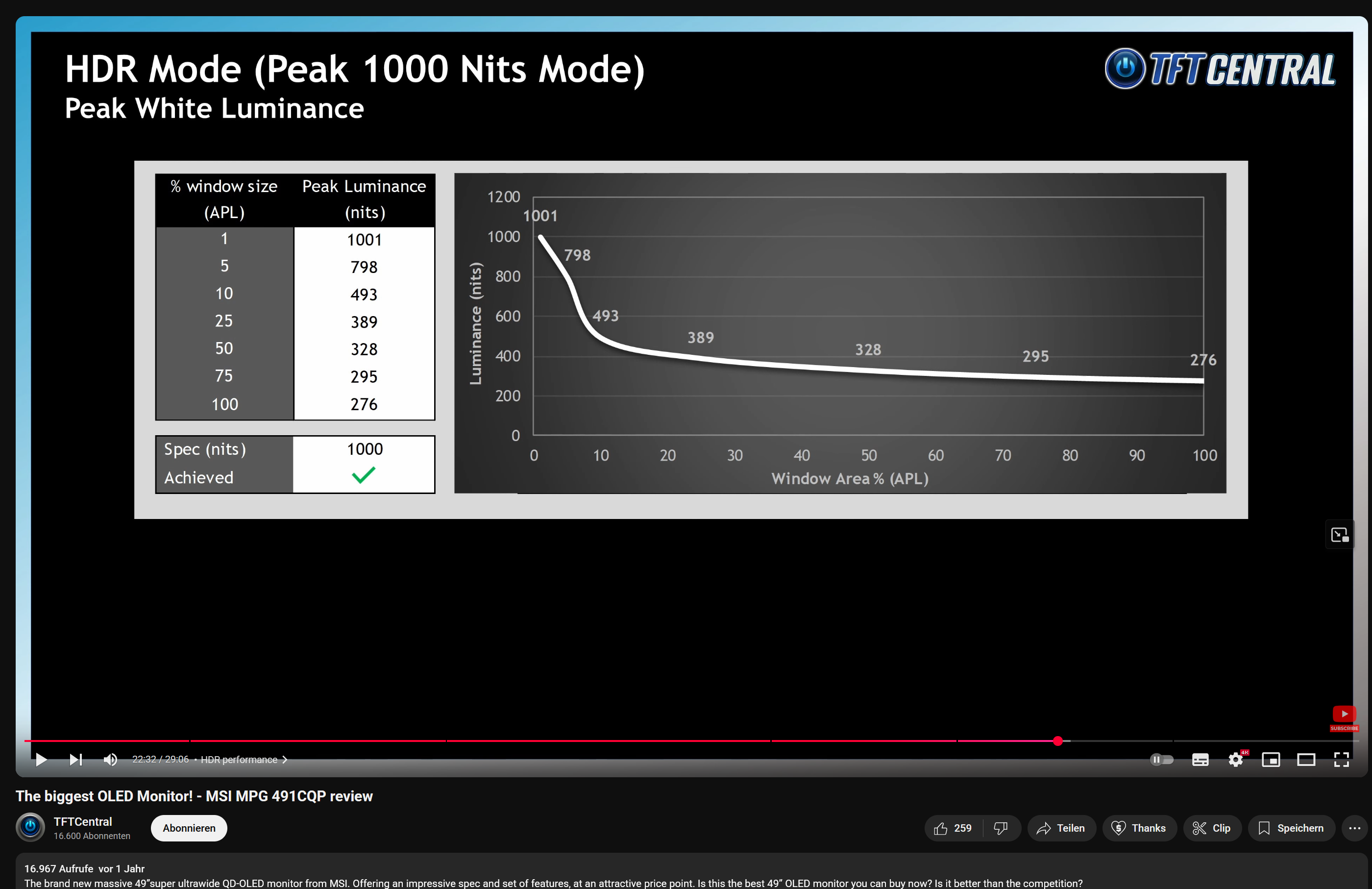

Das sollte absolut nicht der Fall sein bei einem Gerät das vernünftige Nits in HDR aufweisen kann
auch bei etwas größeren Flächen und du das Nit Cap auch korrekt gesetzt hast

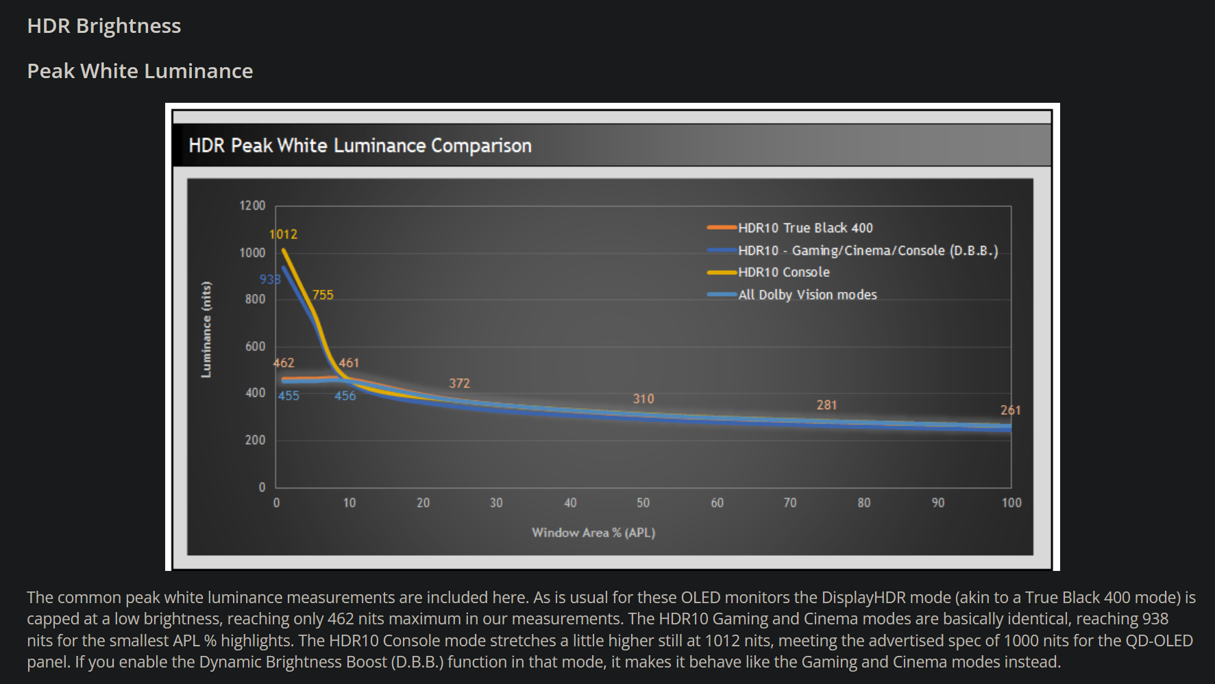

Ich hoffe du nutzt nicht den True Black Mode oder ?
Du hast ja ein QD-OLED Monitor soweit ich weiss
... jene sind bei SDR im Bereich 250 Nits ( manche auch bei so 400 Nits )
und der HDR True Black Mode des Monitors setzt das Nit Cap dann leider eben auch auf 400 Nits
und somit haben hellen Stellen ( Highlights ) im Bild nur sehr wenig abstand zu normal hellen stellen ( Mid Tones )
und das HDR Bild wirkt flacher als wenn du den 1000 Nit Mode nimmst oder noch besser ein
Ordentliches HDR Gerät hast was ordentliche Nits hat.
Leider sind die QD-OLED Monitore aber seit 2022 Gen 1 eh so das sie bei allem was größer is als
2 % Window ( 2 % der Bildschirmfläche ) auf 400 Nits abdunkeln
Willst du gutes HDR brauchst du ein Gerät das ordentlich Nits kann und ein HDR Game wo die
HDR Implimentierung gut is sofern du Natives HDR nutzt
Mit ner 400 Nit oder 600 Nit Krücke hat man halt leider recht flaches HDR da die HDR Highlights
eben nur wenig Nits bekommen um sich vom Restlichen Bild abheben zu können
Leider haben auch in der vergangenheit diese ganzen HDR 600 und HDR 400 LCD Monitor Krücken
einiges an schaden im Bereich PC HDR angerichtet eben aus oben genannten Grund.

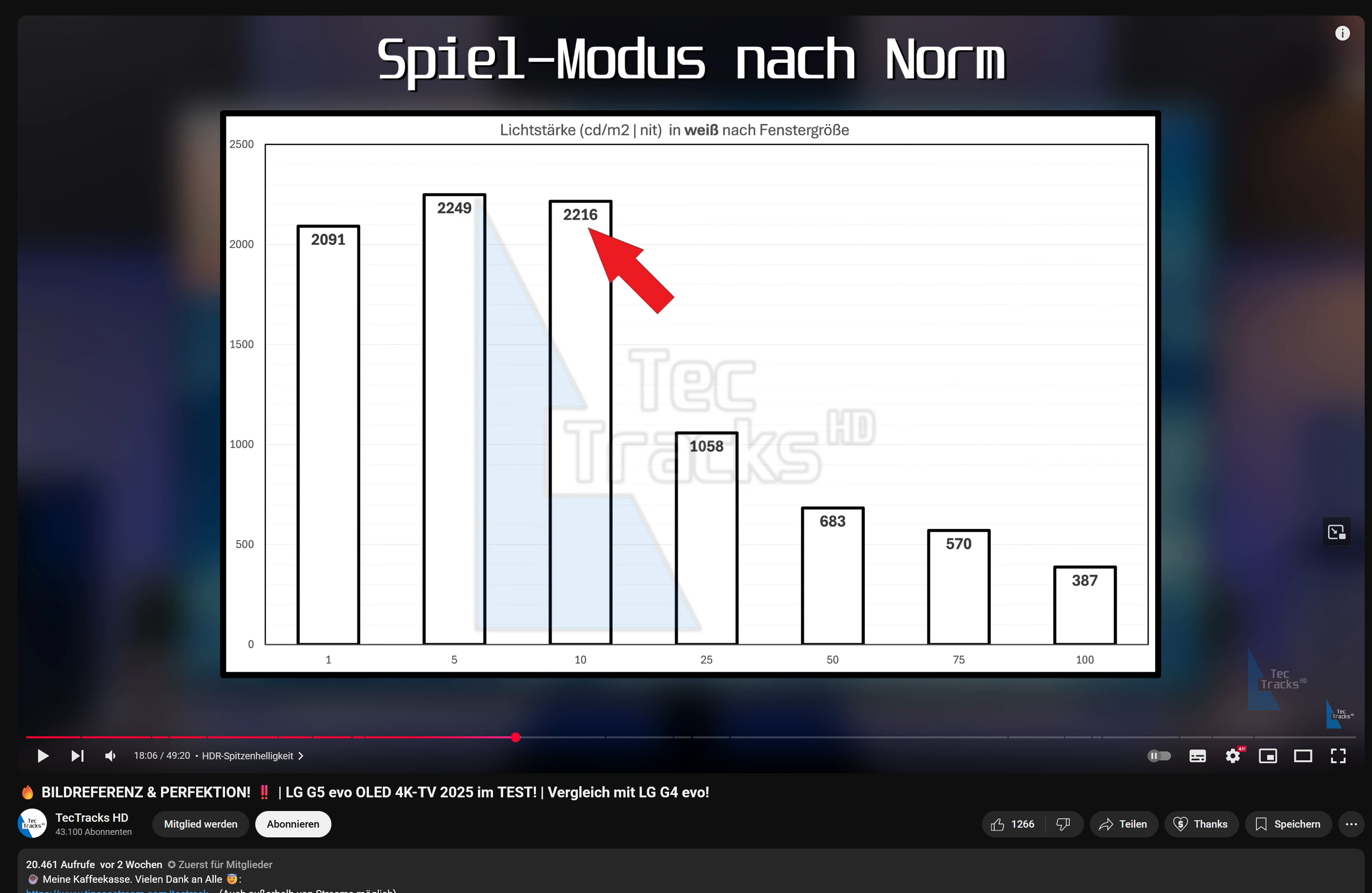

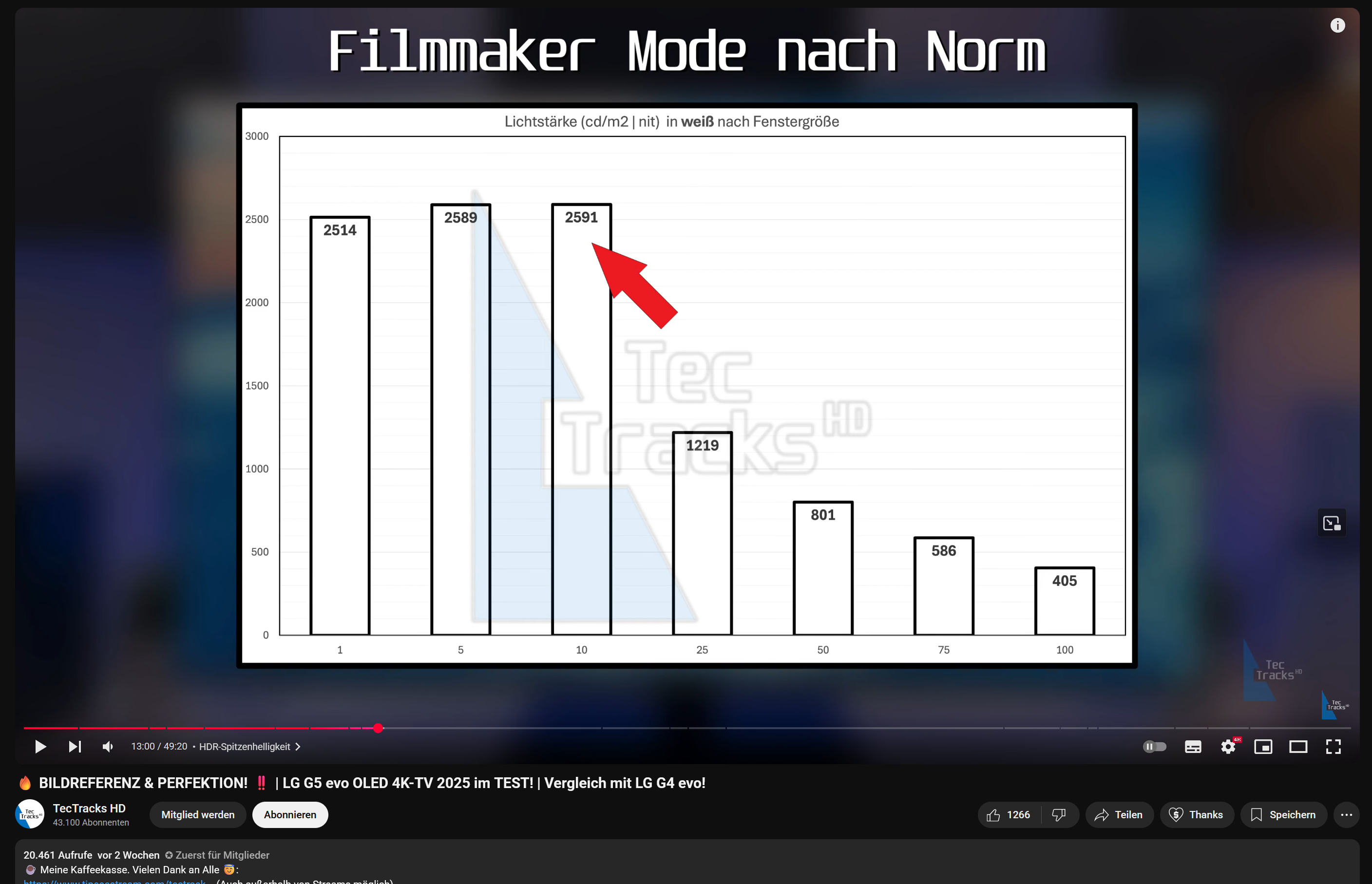

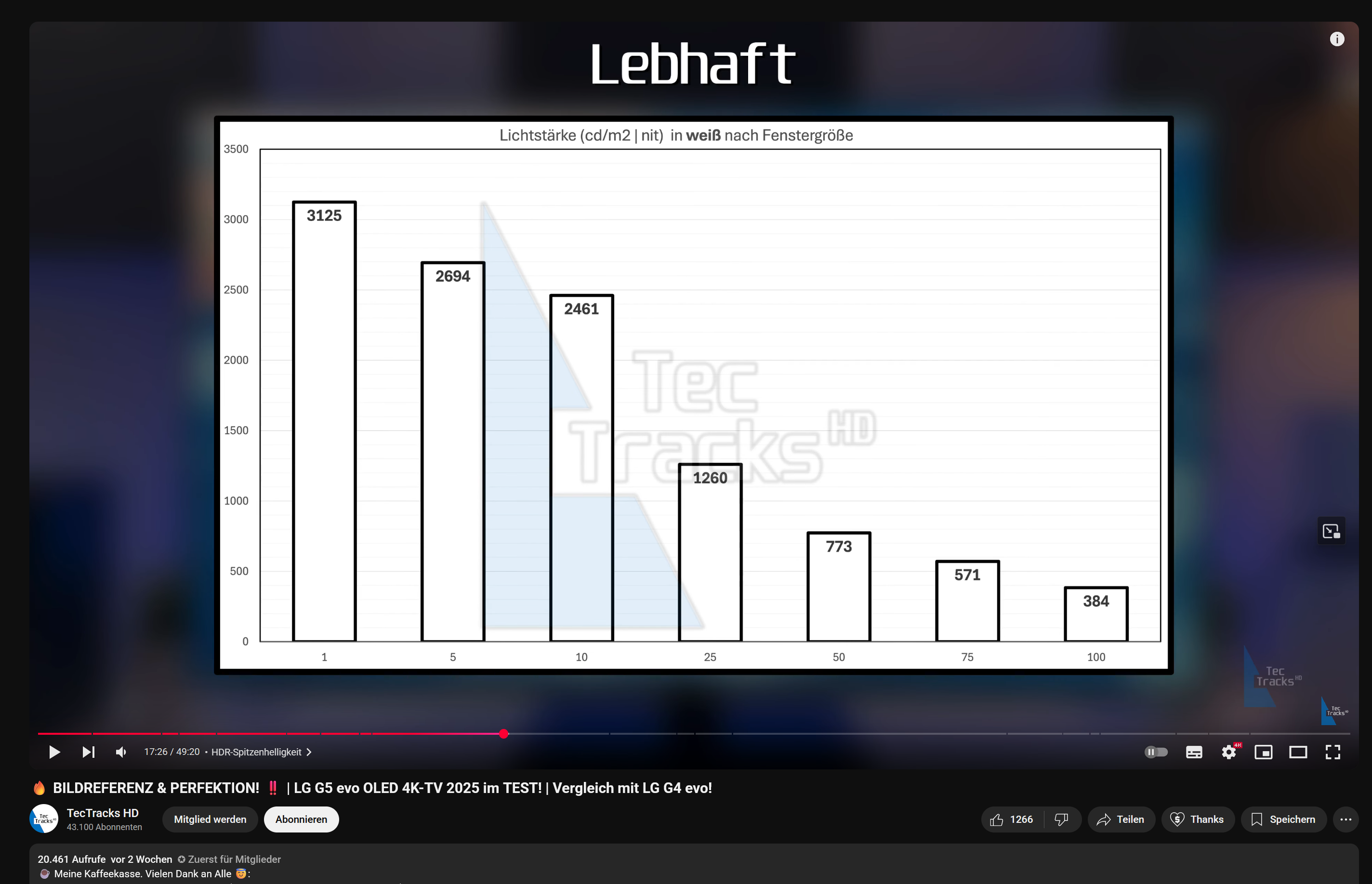

Und auch darum werden eben Geräte immer heller wie eben der 2025er LG G5 OLED TV
der bei D65 Whitepoint Bild Modes im Bereich 2.200 - 2.600 Nits maximal liegt :
Und im unakkuraten Vivd Mode die 3.100 nits knackt :
Das folgende is zwar nich zu 100 % ein Akkurater Vergleich zeigt aber dennoch das auf was ich meine :

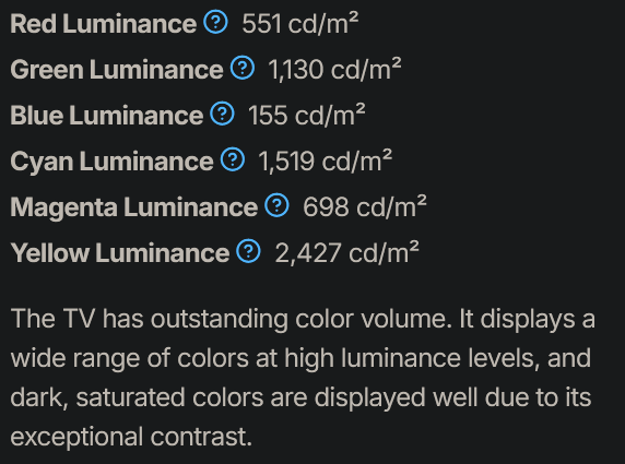

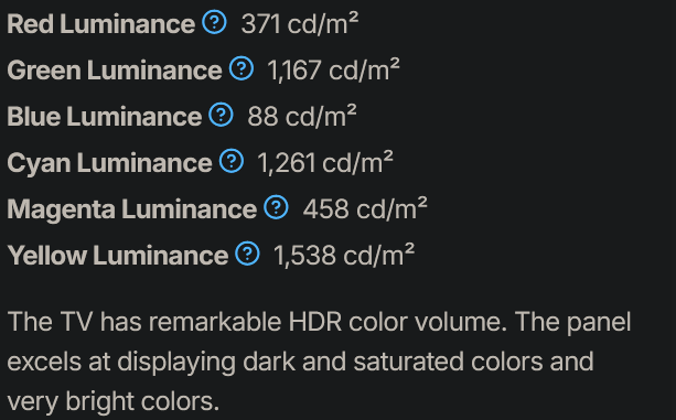

der Kontrast zwischen Hell und Dunkel .. daher haben die Geräte in HDR ja auch mehr Nits zur verfügung als in SDR da SDR auch ganz anders mit den nits umgeht als HDR
Auch steigt eben die Farbhelligkeit wenn das Gerät mehr Weisshelligkeit kann ( weiss = R+G+B )
also je mehr Nits dein Gerät kann umso heller sind auch die Farben und wirken weniger Mau
Bei LG Displays OLED gibts da zum teil aber eine Aussnahme da LG Displays OLED ein Extra Weisses Sub Pixel hat was die Farbhelligkeit etwas mindert wenn die Weisshelligkeit im Bild zunimmt
aber die neuen 2025er LG OLED TVs liefern da schon ganz okay ab.

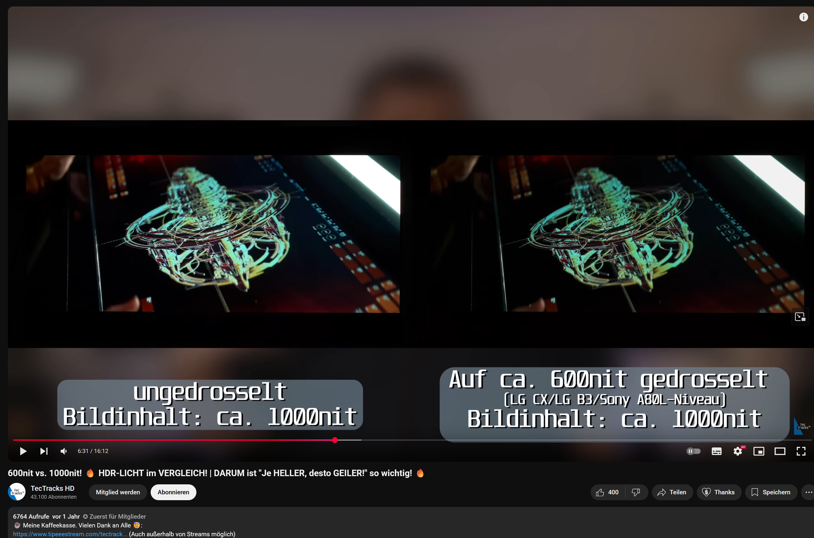

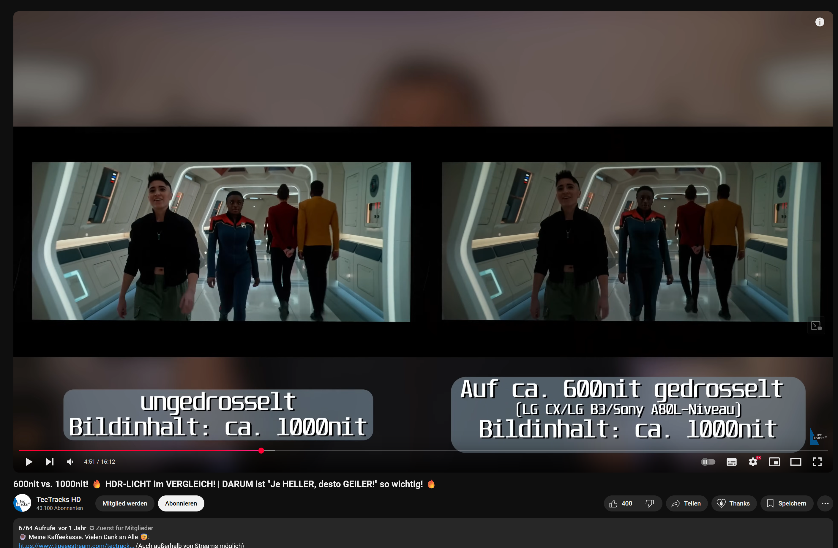

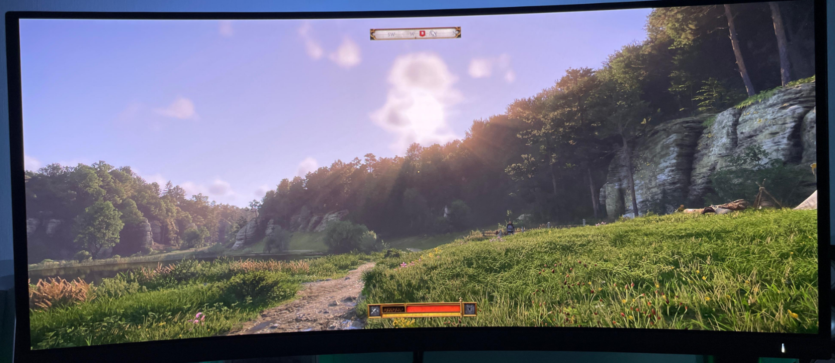

Wenn das Gerät in SDR 400 Nits kann und in HDR auch 400 nits wird die Sonne in dem Beispiel oben kaum betont
Hat das Gerät in SDR 400 Nits aber in HDR eben zb 1.500 Nits dann kann die Sonne in dem Beispiel oben
sehr gut betont werden und sich eben sehr gut vom Restlichen Bild abheben ( und eben auch vom SDR Bild )und es entsteht eine Art Helligkeits "3D" Effekt auch bekannt als "pop"

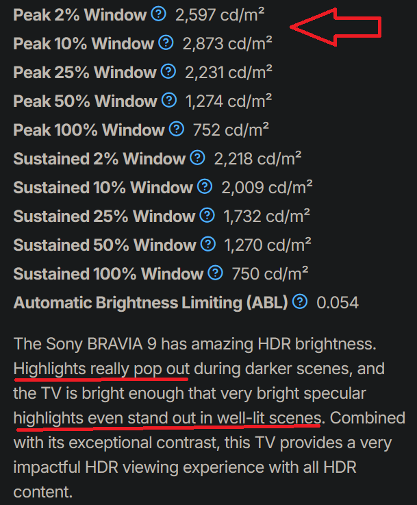

2024er Bravia 9 High End Mini LED TV : ------------- Alle QD-OLED Monitore bisher : ( beispiel 27" 4K )
--- Farbhellig misst RTINGS nur bei TVs
https://www.rtings.com/tv/reviews/samsung/s95d-oled
https://www.rtings.com/tv/reviews/lg/g4-oled
https://www.rtings.com/tv/reviews/sony/bravia-9-qled

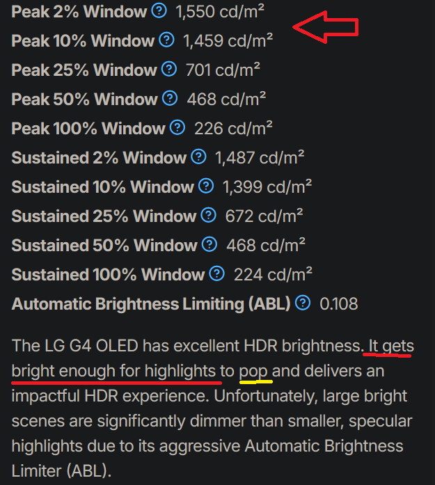

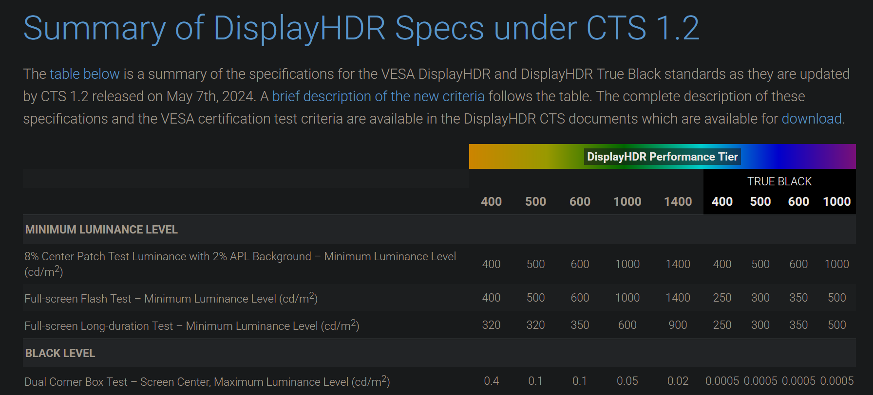

Für gutes HDR brauch man ein Anzeigegerät das ordentlich Nits ( mehr als 600 eher sogar mehr als 800 ) hat und auch bei etwas größeren % Window Bereichen noch höhere Nits schafft und guten HDR Content und wenn ich mein Gerät auf 400 Nits drossel durch den True Black Mode oder ein generell schwaches HDR Gerät also ein Gerät was generell nur wenig Nits schafft nutze dann brauch ich mich auch nich wundern wenn das HDR halt ziemlich flach und ähnlich wie SDR wirkt weil es dann auch wirklich nur noch ähnlich wie SDR ist bei so wenig
Nits

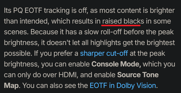

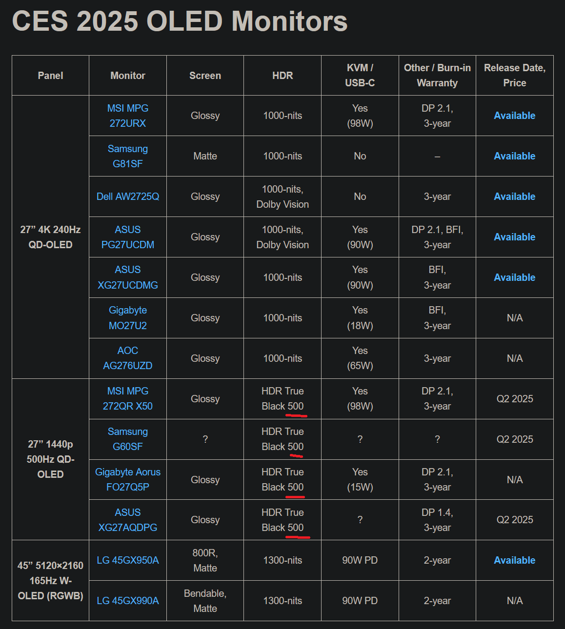

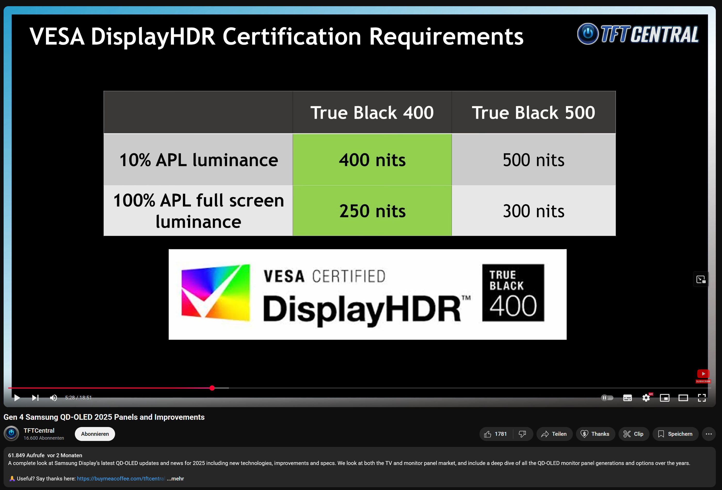

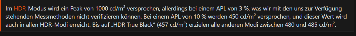

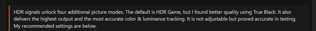

Ja ich habe den HDR True Black Mode benutzt weil der laut Tests am besten sein soll. Kann gerne andere probieren, habe da noch 4-5 weitere zur Auswahl die bis 1000 Nits gehen. Werde ich ggf. mal testen.
Könntest du uns diesen Test bzw die Tests die das sagen mal hier verlinken ?
Der True Black Mode ist besser für Leute denen das ABL Dimming stöhrt und die mit 400 Nits
zufrieden sind was aber halt zufolge hat das die HDR Darstellung darunter leidet aus genannten Gründen
Aber 1.000 Nits sind besser als 400 Nits das sollte klar sein daher find ich es komisch wenn Tests
schreiben das der True Black Mode besser sein soll als der 1.000 Nit Mode sofern die EOTF Kurve
im 1.000 Nit Mode vom Geräte Hersteller nich verhunst wurde und er beim 1.000 Nit Mode
also weiterhin akkurat is und es zu keinem Helligkeits Overshoot oder Undershoot kommt.
Hier zb die vom 2024er LG G4 OLED TV ------------------ und die vom Alienware 27" 4K QD-OLED
Beim Alienware siehst du wie die Graue Linie von der Gelben abweicht weil sie im unteren Teil höher is als die Gelbe Referenz Linie und es somit in Dunklen Bildinhalten zu einem Helligkeitsovershoot kommt und dunkle Objkete im Bild zu hell dargestellt werden als sie eigentlich sollten ... wärend beim G4 das EOTF Tracking recht akkurat bleibt.
Sprich beim Alienware muss eben Alienware per Firmware Update das EOTF Tracking noch fixen damit
das akkurat wird
Wird halt nur bedingt was bringen da diese 1.000 Nits bei den QD-OLED Monitoren ja nur
bis zu einer Objekt Größe anliegen die 2 % deines Bildschirms groß sind also bei sowas wie eine Kerze in einer
dunklen Höhle alles was größer ist als 2 % deines Bildschirms wird ja dann auf 400 nits und weniger abgedunkelt durch das sehr Agressive ABL Dimming bei den QD-OLED Monitoren
QD-OLED Monitore seit der 2022er Gen 1 : ------- 2024er High End S95D QD-OLED TV :
2025er LG G5 OLED :
Die OLED Monitore bleiben bei 10 % Window ja zumindest noch bei so 700 Nits
2024er 32" 4K Asus OLED Monitor
https://tftcentral.co.uk/articles/oled-dimming-confusion-apl-abl-asbl-tpc-and-gsr-explained

Das schreibt Prad zB. zu meinem QD-OLED
Helligkeitsverlauf
ABL konnten wir während unseres Tests nicht ausmachen und greift anscheinend nicht oder sehr unauffällig. Die Helligkeitswerte für SDR wurden bei einem vollflächigen Weißbild ermittelt.
Mit einem Weißpunkt von D65 erreichen wir im SDR-Betrieb maximal 256 cd/m². Die Herstellerangabe von 250 cd/m² wird leicht übertroffen. Die Helligkeit kann auf ein Minimum von 16 cd/m² reduziert werden, was für das Arbeiten in komplett abgedunkelter Umgebung geeignet ist.
Im HDR-Modus wird ein Peak von 1000 cd/m² versprochen, allerdings bei einem APL von 3 %, was wir mit den uns zur Verfügung stehenden Messmethoden nicht verifizieren können. Bei einem APL von 10 % werden 450 cd/m² versprochen, und dieser Wert wird auch in allen HDR-Modi erreicht. Bis auf „HDR True Black“ (457 cd/m²) erzielen alle anderen Modi zwischen 480 und 485 cd/m².
Das schreibt IgorsLAB zum Philips 34m2c8600 (hat das selbe Panel wie meiner)

Tomshardware schreibt
HDR signals unlock four additional picture modes. The default is HDR Game, but I found better quality using True Black. It also delivers the highest output and the most accurate color & luminance tracking. It is not adjustable but proved accurate in testing. My recommended settings are below.

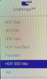

Habe bissl rumprobiert, Ergebnisse sind in der Tat immer anders und wirklich sagen was besser ist kann ich irgewndwie nicht. :D Finde alle hübsch. HDR 1000 max. scheint aber am realistischsten vllt.
Diese Optionen habe ich

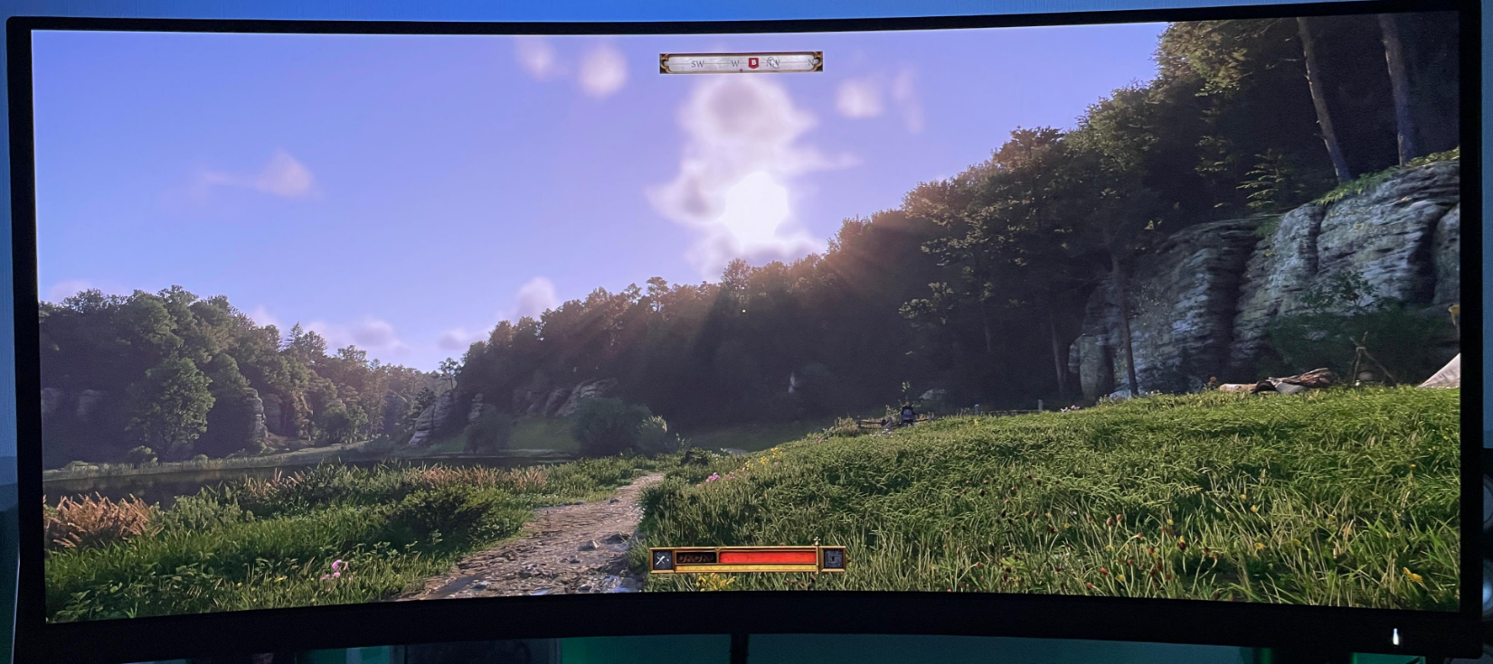

Kingdom ComeDeliverance 2 als Beispiel (ich weiß Fotos spiegeln es nicht ganz so wieder wie es wirklich ist)
SDR
HDR True Black
HDR 1000 max.
HDR Spiel
Die Sonne wird von den Wolken nicht so verschluckt bei HDR wie beim SDR, dafür sind die Sonnenstrahlen hübscher und intensiver bei SDR. Wolken, Himmel und Sonne gefallen mir bei HDR klar besser.
Bei HDR 1000 gefällt mir nicht dass die Landschaft Farbe einbüßt. Der Kontrast, intensität der Farben fehlt wie bei SDR. HDR True Black oder Spiel kommt dem aber sehr nahe und liefert besseres Bild am Himmel samt Sonne.
Ich sehe schon, eine Spielerei perfekt für Kopfgef***e. :D
MSFS 24
SDR
HDR 1000
HDR Spiel
HDR True Black
An sich gefällt mir HDR 1000 am meisten, da kann man die Wolken quasi zählen, so differenziert nimmt man sie wahr. Bei SDR verschmelzen sie im Weiß. Was mir nachwievor bei HDR 1000 leider nicht zusagt, dass der Rest (wie Landschaft usw.) blaß und farblos daherkommt. Schade. Ggf. könnte ich im Nvidia Overlay an der Sättigung rumspielen oder andere Tipps? Ansonsten wäre eher HDR True Black/Spiel was mir mehr zusagt. Bei beiden Modis geht's jedoch nur bis 455 Nits anstatt 1000. HDR Spiel sieht auch wie der Name schon sagt verspielter und bunter aus bzw. gefühlt zuviel rot-Ton, warum?
Müsste noch ggf. noch dunklere Spiele testen. RDR 2 überzeugt mich gar nicht, sieht gefühlt alles gleich aus.
SDR
HDR 1000
HDR Spiel
rdr2 nutzt doch eh nur zu hdr konvertiertes sdr, ist quasi fake hdr

Ne kleine Ausnahme sind nun die 4 neuen QD-OLED Monitore die auf True Black 500 kommen
die bekommen bei 10 % Window 100 Nits mehr und bei 100 % Window 50 Nits mehr
https://www.displayninja.com/best-oled-monitor/
Während die 2025er Gen 4 High End QD-OLED TVs dort sind :
10 % Window = 2.200 Nits
100 % Window = 401 Nits
Is halt super traurig das die QD-OLED Monitore seit der 2022er Gen 1 so an der kurzen Leine gehalten werden
im vergleich mit dem QD-OLED TVs und OLED TVs und OLED Monitore
Die meinen den SDR Mode mit dem ABL nicht den HDR Mode .. ABL is mehr ein HDR Prob
2025er 27" 4K Alienware QD-OLED mit Gen 4 :
Hier unten reden sie über HDR und da liest man eben das sich da das ABL eben schon bemerkbar macht
und bei 3 % Window fängt eben schon das ABL Dimming an bei den QD-OLED Monitoren daher hat prad
die 1000 nits dort bei 3 % Window auch nich messen können.

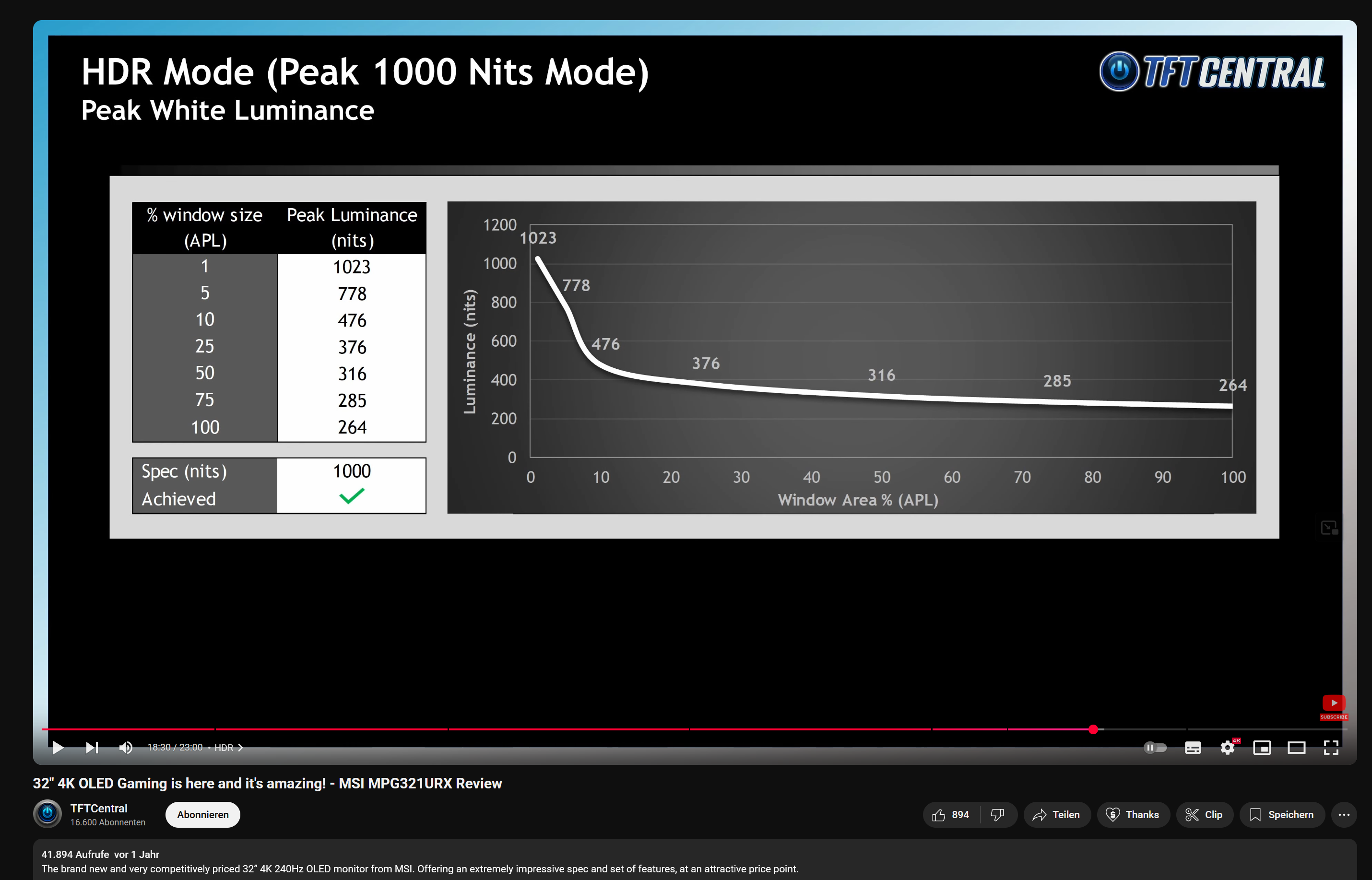

Sie reden da über das EOTF Tracking dazu hatte ich ja schon was gesagt in meinem letzten Post
da hat eben Phillips scheisse gebaut aber sie können es per Firmware fixen wenn sie es denn fixen wollen.
Ja auch da geht es mehr ums EOTF Tracking und es halt Monitor Spezifisch

Wer sagt denn, dass die Peakwerte nicht auch bei 5% Fenstern erreicht werden, wurde ja von rtings nicht gemessen.
Wenns um QD-OLED Monitore geht konntest du ja schon weiter oben bei dem Prad Zitat lesen das bei
3 % Window das ABL Dimming anfängt
Und hier sieht man den typischen QD-OLED Monitor verlauf ja auch .. is immer gleich seit den
2022er Gen 1 QD-OLED Monitoren und auch im Jahre 2025 bei Gen 4
https://tftcentral.co.uk/reviews/aoc-agon-pro-porsche-design-pd49#HDR
https://tftcentral.co.uk/reviews/asus-rog-swift-pg27ucdm#HDR
Seit der 2022er Gen 1 sind da alle QD-OLED Monitore gleich ... ausnahmen sind nun nur die
4 neuen True Black 500 QD-OLEDs die nun in 2025 kommen die dürfen halt zumindest
statt auf 400 dann auf 500 Nits bei 10 % Window bleiben
HDR True Black
HDR 1000 max.
Vorwiegend erkenn ich da halt eher nur einen Farblichen unterschied aber is auf Fotos eh immer sone sache
ein Helligkeitsunterschied zu zeigen da eben auch die Handy Kamera mit reinfunkt und dann halt auch
die Kamera Helligkeit anpasst.

Edgeraze schrieb:
MSFS 24
HDR 1000
HDR True Black
Da auch wieder das selbe die Modes sind auch bei den Farben zu stark unterschiedlich eingestellt.
liegt halt daran das mehr Nits zur verfügung stehen um helle Texturen Details besser darstellen zu können
bzw besser betonen zu können
