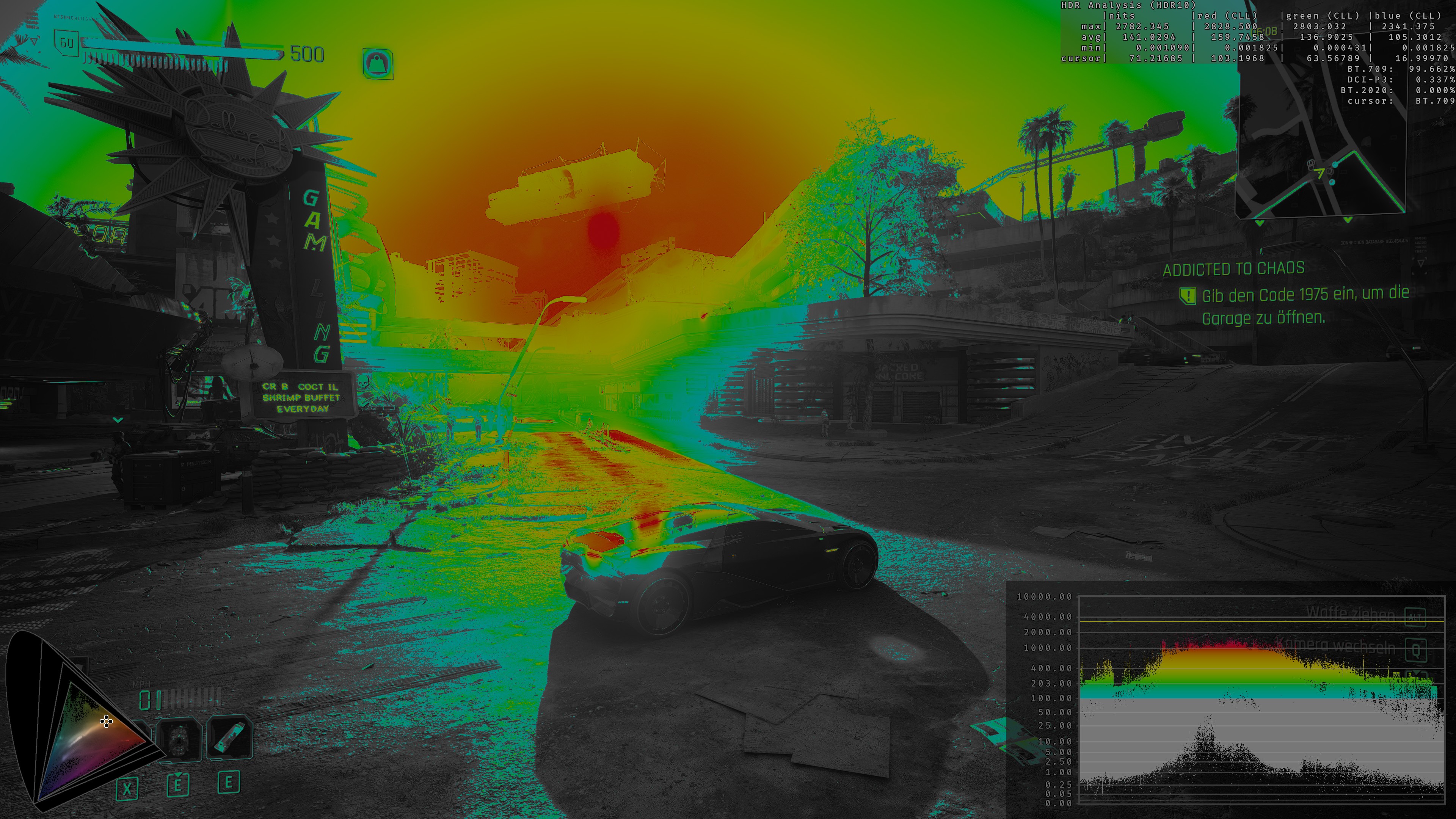

HDR 1000 macht schon mal einen super Eindruck aber da stören mich die schwachen blaßen Farben.

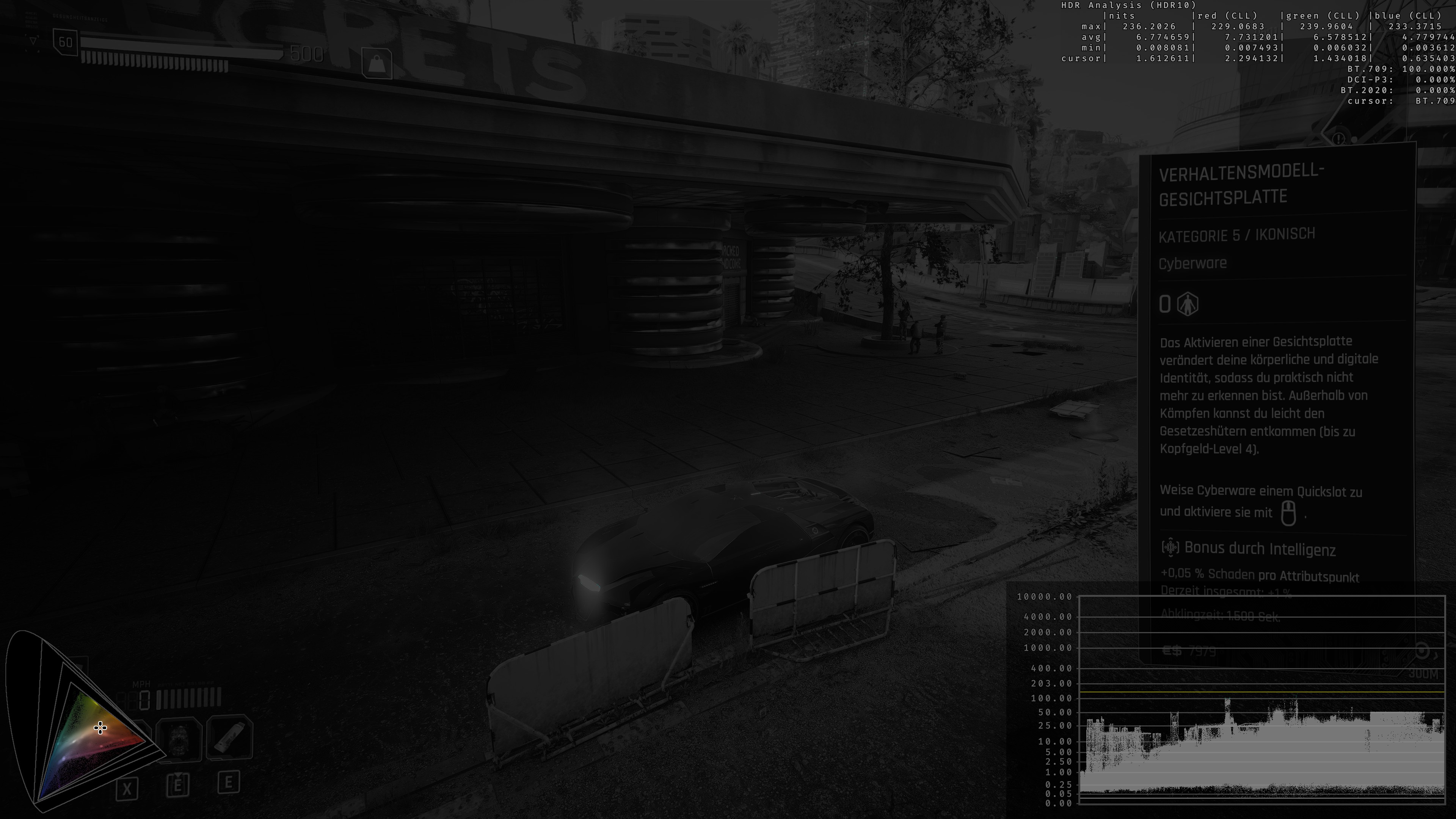

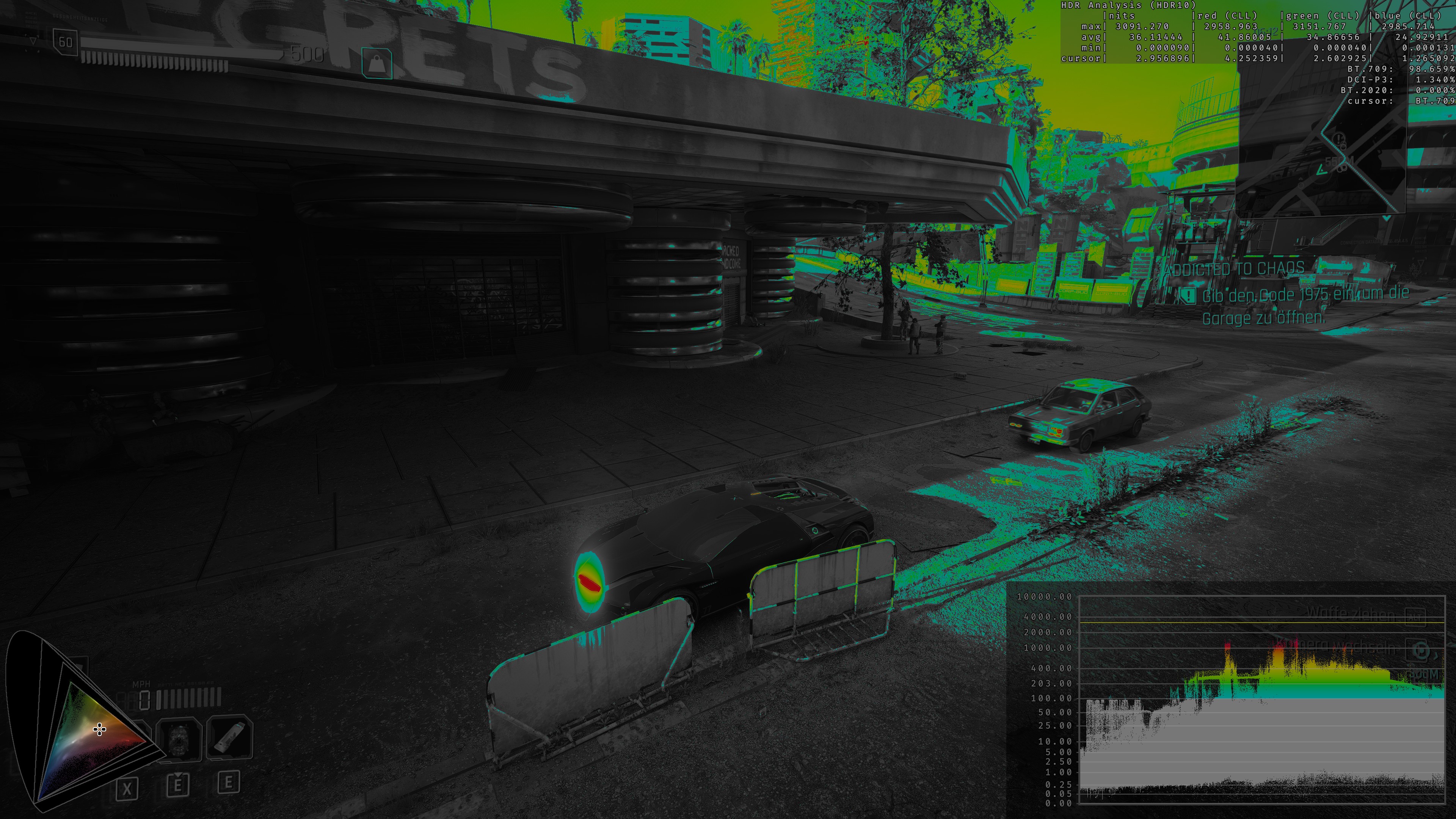

is ja alles einstellbar ... wenn nich per Monitor Menu dann per Reshade
Ich schätze das dein QD-OLED da auch probs bei der EOTF hat wenn du den 1000 Nit Mode nimmst wie bei dem anderen QD-OLED von vorhin.
.. Stichwort Raised Blacks was eben für ein ausgewaschenes Bild sorgt aber alles selbst Fixbar mit
dem Black Point Slider
Kann auch sein das dein QD-OLED im Monitor Menu ein Slider dafür hat ... schau mal in deinem Monitor Menu nach "Black Stabilizer" oder "Black Equalizer" oder sowas in der art
Manche HDR Games haben dafür auch im Game Menu bei der HDR Game Kaliobrierung ein slider für
zb Diablo 4 , Horizon Forbidden West , Doom Eternal
Damit kannst du dann den Black Point wieder korekt setzen und die Raised Blacks abmindern sodas das Bild
wieder Kontrastreicher wird im 1000 Nit Mode
Das geht aber auch per Reshade so mach ich das bei meinen Raised Blacks HDR Games immer
da es ja leider einige HDR Games gibt die von Haus aus schon Raised Blacks haben
Da hab ich die Raised Blacks in Diablo 4 gefixt
https://imgsli.com/MjAxNzc1
Und hier in Metro Exodus :
https://imgsli.com/MjAxOTA0
Cyberpunk :
https://imgsli.com/MjAxOTA4
https://imgsli.com/MjAxOTM1
Is halt alles manuell einstellbar und auch nich nur 1 und 0 sondern auch alle werte dazwischen
also man kann das alles ziemlich gut dosieren und nach dem eigenen geschmack einstellen
Damit könntest du dann auch versuchen die unakkurtate EOTF Kurve deines QD-OLED Monitors auszugleichen
Aber hey .. wie gesagt ... geh den Weg den du gehen willst also nur weil ich dir hier die Tipps gebe
wirst du ja nicht gezwungen sie auch umzusetzen :)

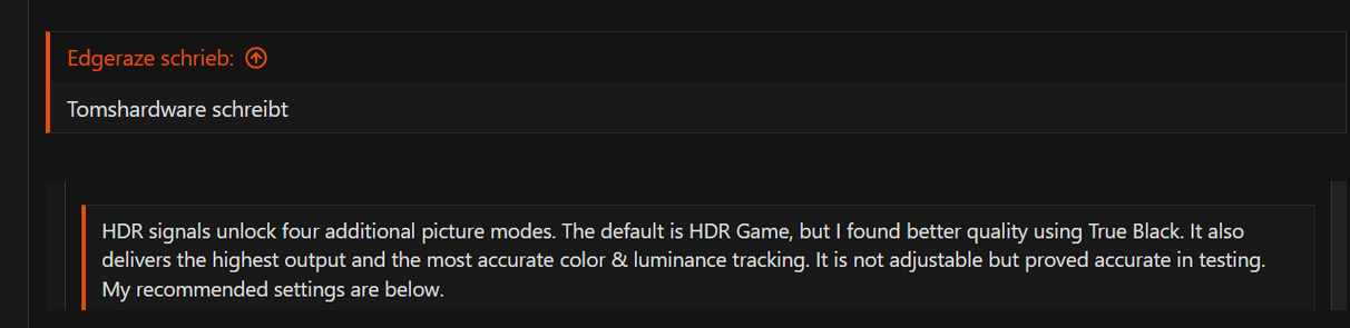

Edgeraze schrieb:
@Suspektan Zur Info (habe ich aber auch erwähnt), ich nutze nicht spielinternes HDR, sondern nur RTX-HDR im Nvidia Treiber!

Stagefire schrieb:
Wenns um QD-OLED Monitore geht konntest du ja schon weiter oben bei dem Prad Zitat lesen das bei
3 % Window das ABL Dimming anfängt
Und hier sieht man den typischen QD-OLED Monitor verlauf ja auch .. is immer gleich seit den
2022er Gen 1 QD-OLED Monitoren und auch im Jahre 2025 bei Gen 4

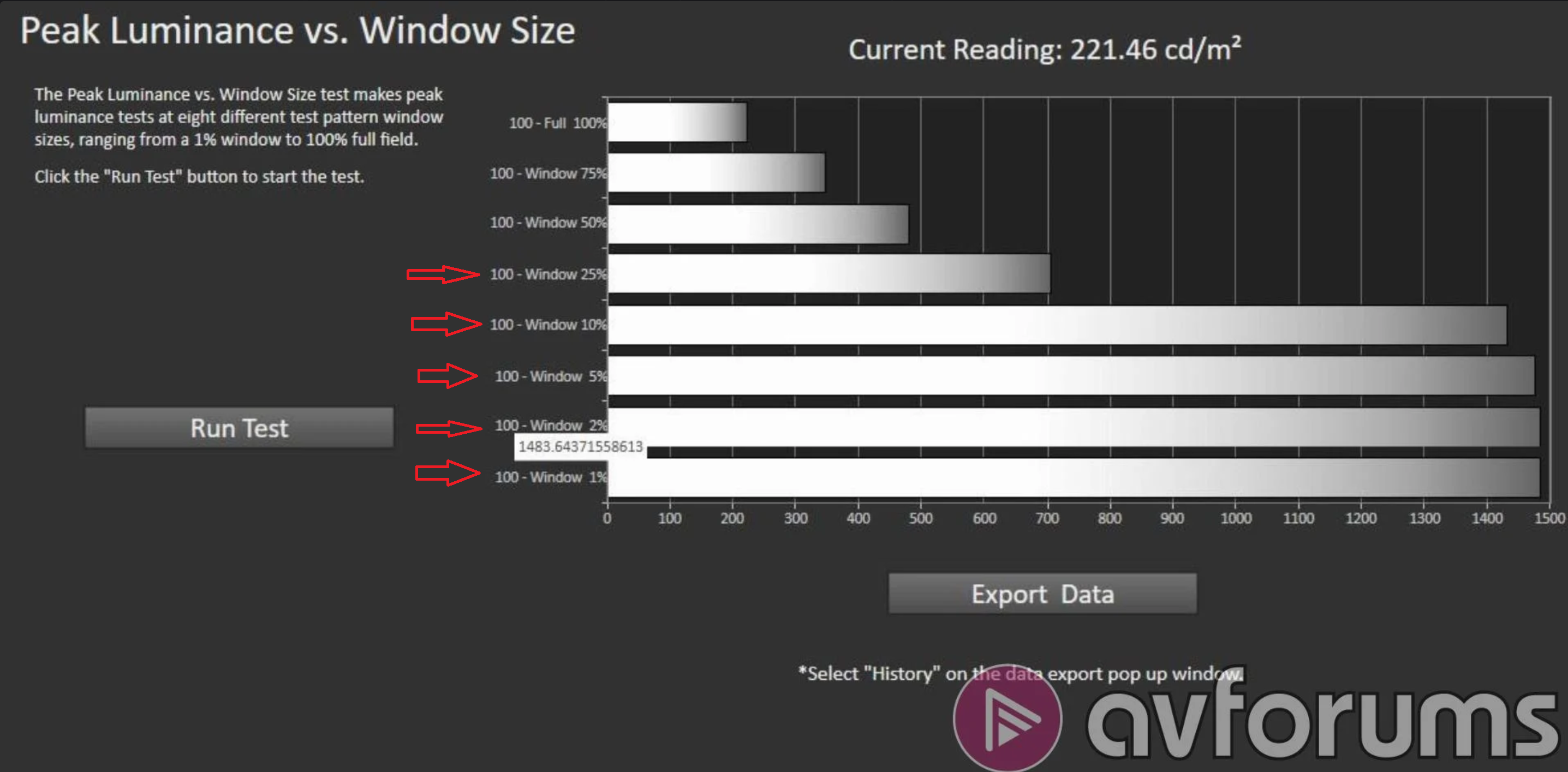

also bei 5% immerhin ca. 800 cd/m2
ja so ungefähr bei den QD-OLED Monitoren
Alles helle was 2 % des Bildschirms Groß is 1.000 nits
alles helle was 5 % des Bildschirms Groß is 700 - 800 Nits
alles helle was 10 % des Bildschirms Groß is 400 Nits
alles helle was 25 % des Bildschirms Groß is 370 Nits
usw.

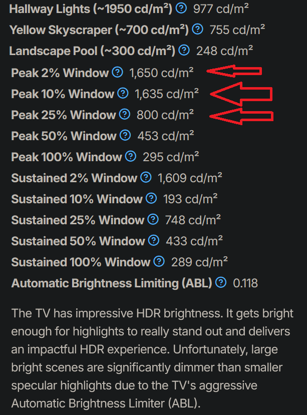

Also halt wirklich nix was ne Kuh vom Eis haut wenn man das mal damit vergleicht was die QD-OLED TVs halt erreichen
Alles helle was 2 % des Bildschirms Groß is 2.200 Nits
Alles helle was 5 % des Bildschirms Groß is 2.200 Nits
Alles helle was 10 % des Bildschirms Groß is 2.200 Nits
Alles helle was 25 % des Bildschirms Groß is 1.100 Nits
usw.
Das sind schon Welten zwischen QD-OLED Monitor und QD-OLED TV .. Samsung Display hat halt weiterhin
zuviel Angst vor dem PC Bereich und drosselt die QD-OLED Monitor Panels absichtlich extrem ein
seit der 2022er Gen 1.

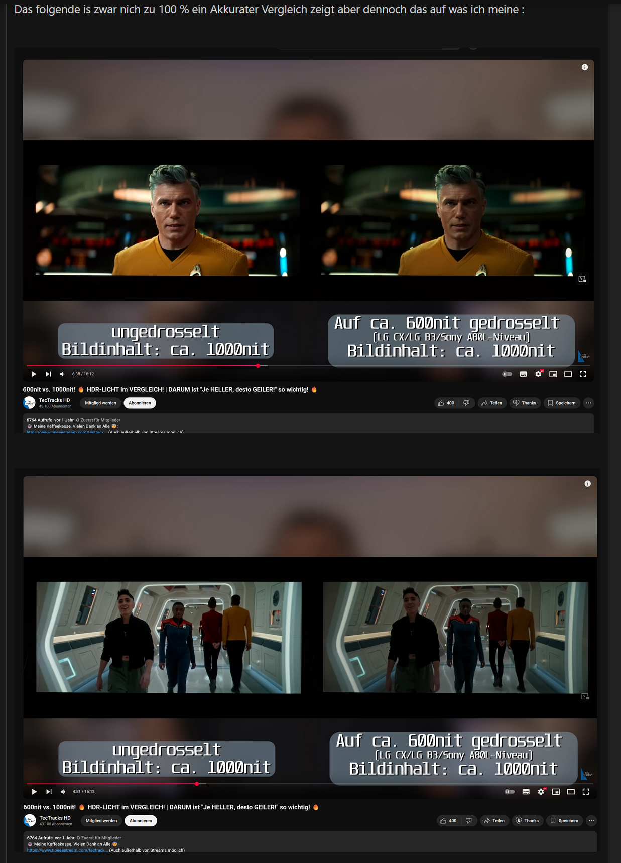

Warum ist HDR 1000 nicht so hell? Hat das was mit diesen 2% Window zu tun? Gefühlt fehlt dem 50% der Helligkeit ggü. HDR 400 (True Black / Spiel) oder SDR obwohl er auf max. 100 bei Helligkeit eingestellt ist.
Edgeraze schrieb:
Btw. zum Thema HDR 1000 vs 400 bei QD-OLED. Das ist genau das was ich meine.
Sorry den Typen da ausm Youtube Video nehm ich nich ernst wenn es um vernüftige Geräte Reviews geht
ich kenn den schon ne Zeit der is recht oberflächlich .... aber das war er da im Video zeigt hat eben was mit
dem Agressivem ABL zu tun da eben alles helle was größer als 2 % des Bildes is auch wieder auf 400 Nit
runter geht du profitierst bei den QD-OLED Monitoren von den 1.000 Nits nur bei etwas helles
das eben 2 % des Bildes Groß is also zb bei einer Kerze in einer Dunklen höhle
alles was größer is wird dann auch im 1000 Nit Mode ziemlich gleich zum True Black 400 Mode dargestellt
aus schon sehr oft hier im Thread genannten und auch gezeigten gründen.

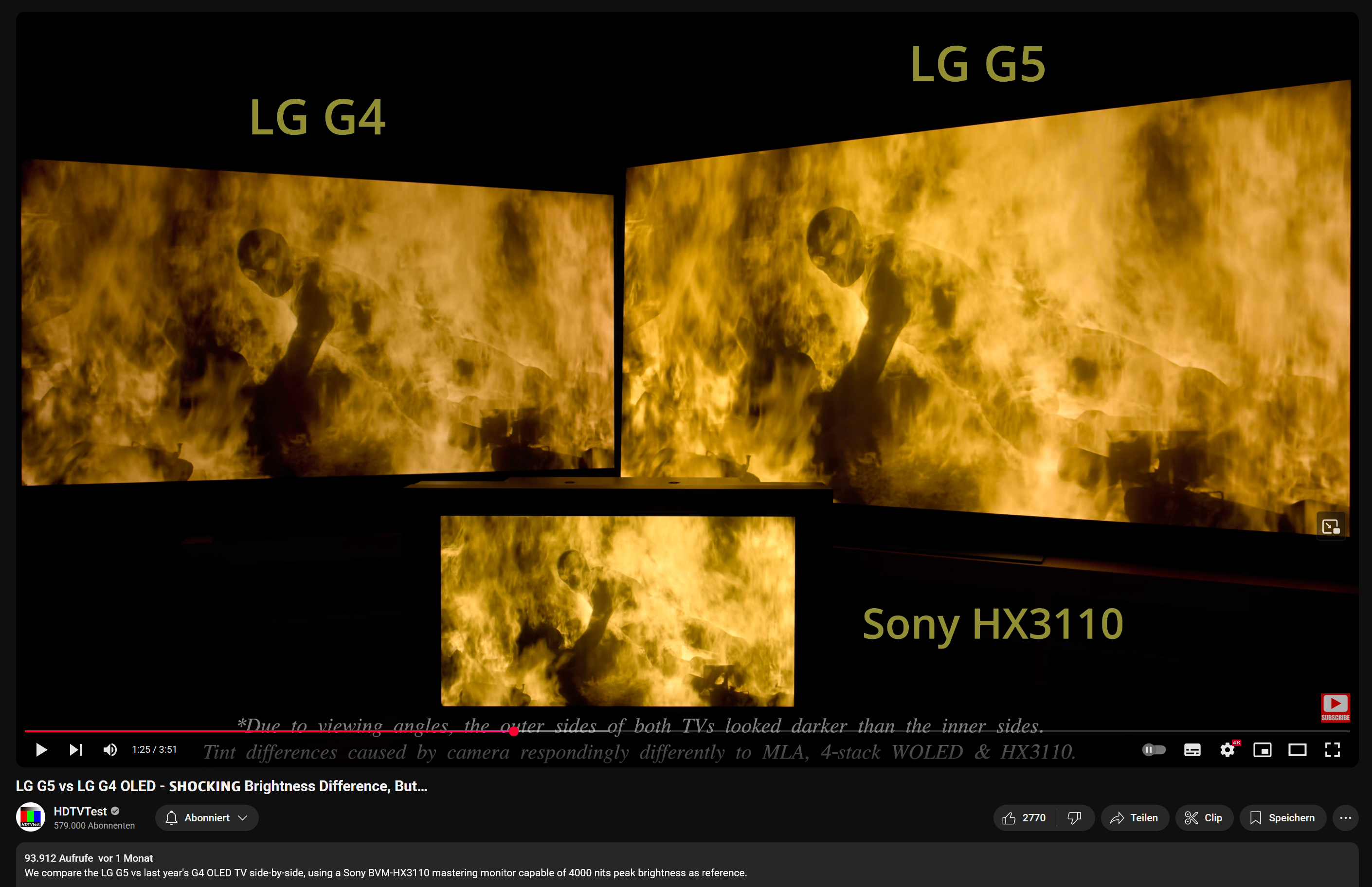

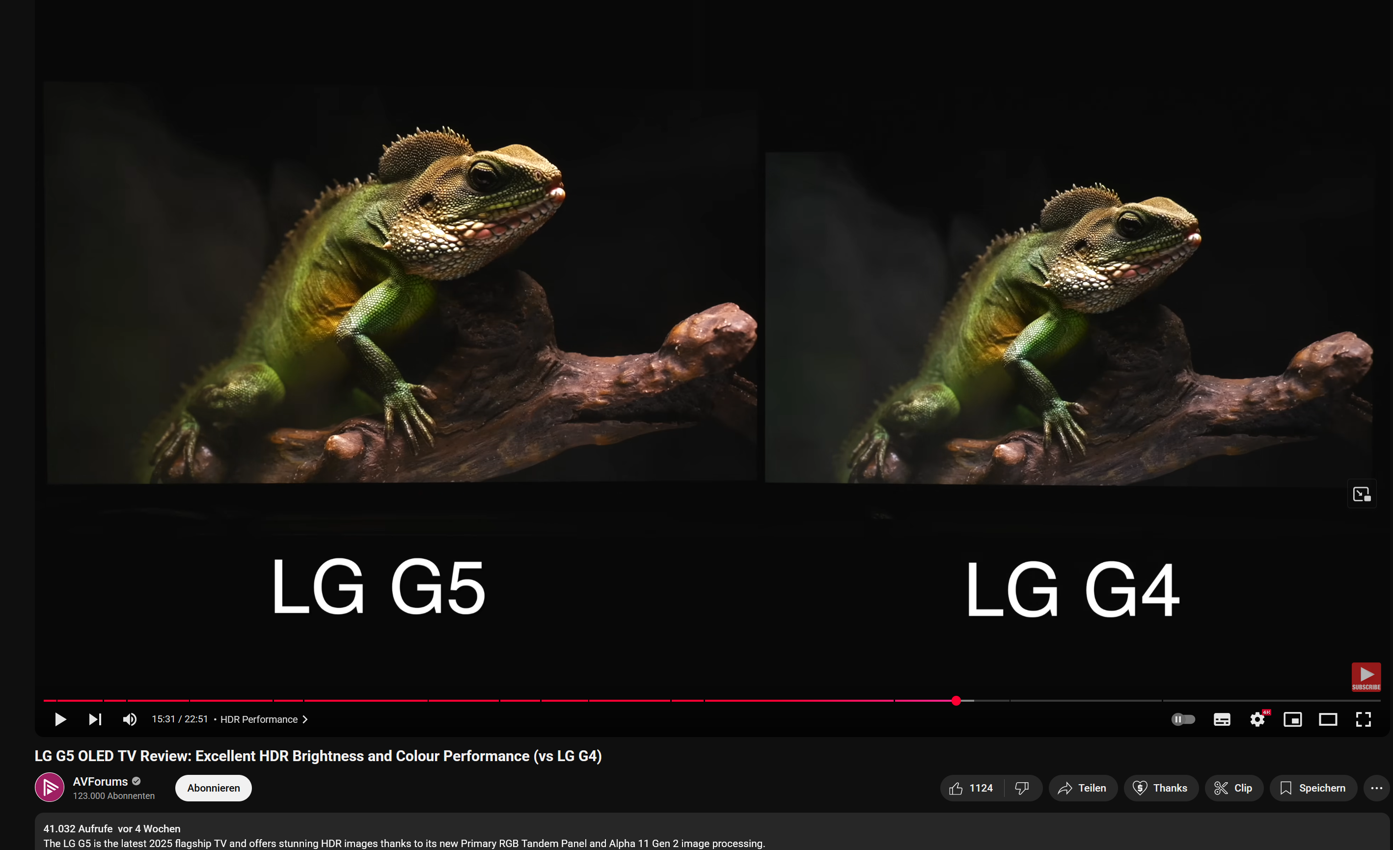

2024er LG G4 1.500 Nits Max OLED TV gegen 2025er LG G5 2.200 Nits Max OLED TV
2024er LG G4 :
2025er LG G5 :

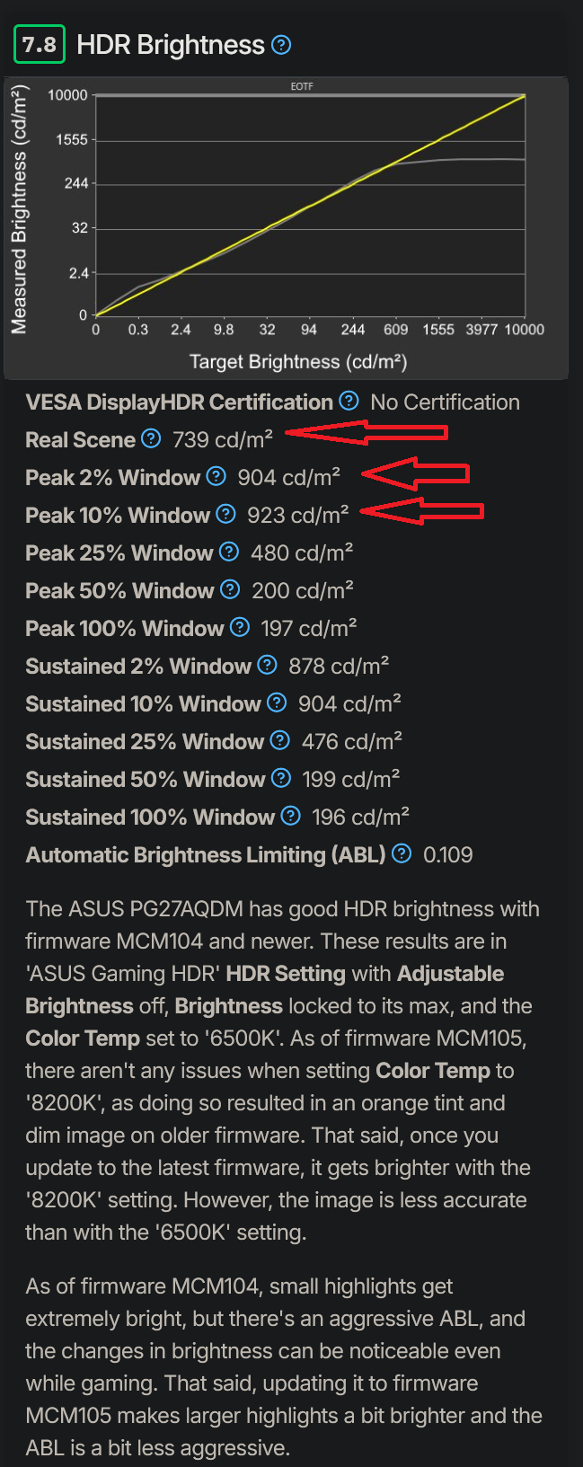

Ich frage mich warum die QD-OLEDs bei RTINGS so eine gute Wertung fürs HDR bekommen? Siehe zB. Alienware 3423DWF (hat ja das selbe Panel).
Ich habe es ja schon verstanden je heller umso geiler aber trotzdem frage ich mich wieso die als brauchbar und gut im HDR abschneiden in den Reviews.
Ich habe mir mal paar HDR YT Videos reingezogen und zwischen HDR 1000 und HDR 400 rumgeswitcht. Fand den Unterschied schon richtig krass muss ich sagen. Vorallem wenn bei Dämmerung die Sonne untergeht oder morgens aufgeht, sieht das bei HDR 1000 soviel echter aus. HDR 400 blendet änlich wie SDR und verschluckt alles. Batman HDR in dunklen Szenen auch erste Sahne.
Weil unter Laborbedingungen getestet wird. Wir alle wohnen aber nicht in Laboren. HDR “muss Schallern” lautet die Devise. Und ohne Helligkeit keine Kontrostate. OLEDs kranken oben rum, aber brillieren im Schwarzbereich.

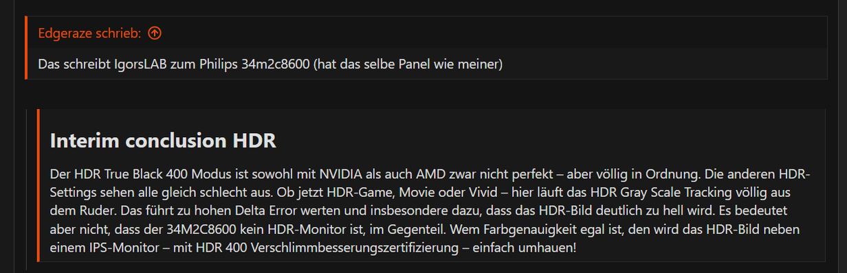

Edgeraze schrieb:
HDR Spiel hat zB. Farbverstärker auf 2 stehen, HDR 1000 nicht. Habe es dort auch so eingestellt aber so saftig wie SDR oder HDR 400 sieht es trotzdem nicht aus weil das Bild einfach deutlich dunkler ist. Wieso ist das so? Warum ist HDR 1000 nicht so hell?
1. Müsste man das EOTF Tracking kennen bzw. messen, um erstmal das Verhalten dieser Modi zu überprüfen.
Es ist z.B. möglich, dass der hellere Modus stärker vom Soll abweicht als der Im Vergleich dunklere, aber auch das Gegenteil ist möglich.
Aus der Ferne nicht zu beurteilen
2. Ist es natürlich auch denkbar, dass die für 800-1000 nits Peak erforderliche Leistung nicht dann mehr für die restliche Helligkeit des Bildinhaltes zur VErfügungs steht, da der ABL abriegelt.
Da die 2-5% allerdings nur wenig Fläche einnehmen sollte m.M.n. der Effekt nicht allzu stark ausfallen

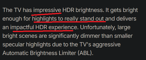

Wenn die QD-OLED Monitore keine guten HDR Monitore sind, frage ich mich dann, warum die bei RTINGS so eine gute Wertung fürs HDR bekommen? Siehe zB. Alienware 3423DWF (hat ja das selbe Panel).
Dat is für dich gut ?
Für mich is dat gut :
Oder meinst du das hier bei deinem verlinkten AW QD-OLED monitor ?

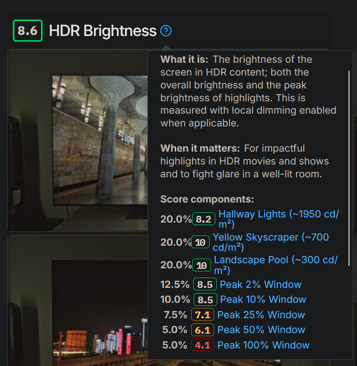

In die HDR Picture Bewertung gehen ein : ( sieht man wenn man übers Blaue Fragezeigen hovert )
Leider haben sie diese Bewertung nicht bei ihren TV Reviews währe interessant wie er da gegen den
2024er High End S95D QD-OLED TV abschneidet

Stagefire schrieb:
Eben und das ist halt ein ganz wichtiger Punkt den du massiv unterschätzt und der Grund
warum das HDR Bild bei dir bei deinem QD-OLED Monitor so schwach aussieht
neben dem schlechte EOTF Tracking laut Igor und Tomshardware
Stagefire schrieb:
[IMG]https://www.computerbase.de/forum/attachments/screenshot-2025-04-26-211551-png.1611640/[/IMG]
Das "Interim conclusion" blabla widerspricht aber genau seiner Beobachtung, denn er empfindet nicht den HDR1000 Modus als zu hell, sondern als zu dunkel.
:confused_alt:
Wie dem auch sei, offenbar soll der true dings 400 nits Mode der genauere sein.
Hat er halt eingefügt das Zitat
Aber egal ob zu helles ( Helligkeits Overshoot ) oder zu dunkles ( Helligkeits Undershoot ) EOTF Tracking
is ja so oder so ein EOTF Prob
Er meinte halt das die Farben im 1000 Nit Mode so blass waren daher ging ich nun vom Overshoot aus
also von Raised Blacks die halt den Kontrast zerstören und für ausgewaschene Farben sorgen
aber Manuell fixbar sind auch vom User selbst wenn er das den möchte ( Stichwort : Black Point Slider )
Jepp is halt leider oft bei den QD-OLEDs so die Geräte bauer geben sich bei der Software bzw beim EOTF Tracking mehr mühe beim schlaffi schlaff Mode als beim 1000 Nit Mode
Wäre halt aber alles per Firmware Fixbar sofern der Geräte Entwickler das den fixen möchte
Aber auch der Nutzer kann es selbst zum teil fixen wenn er es fixen möchte

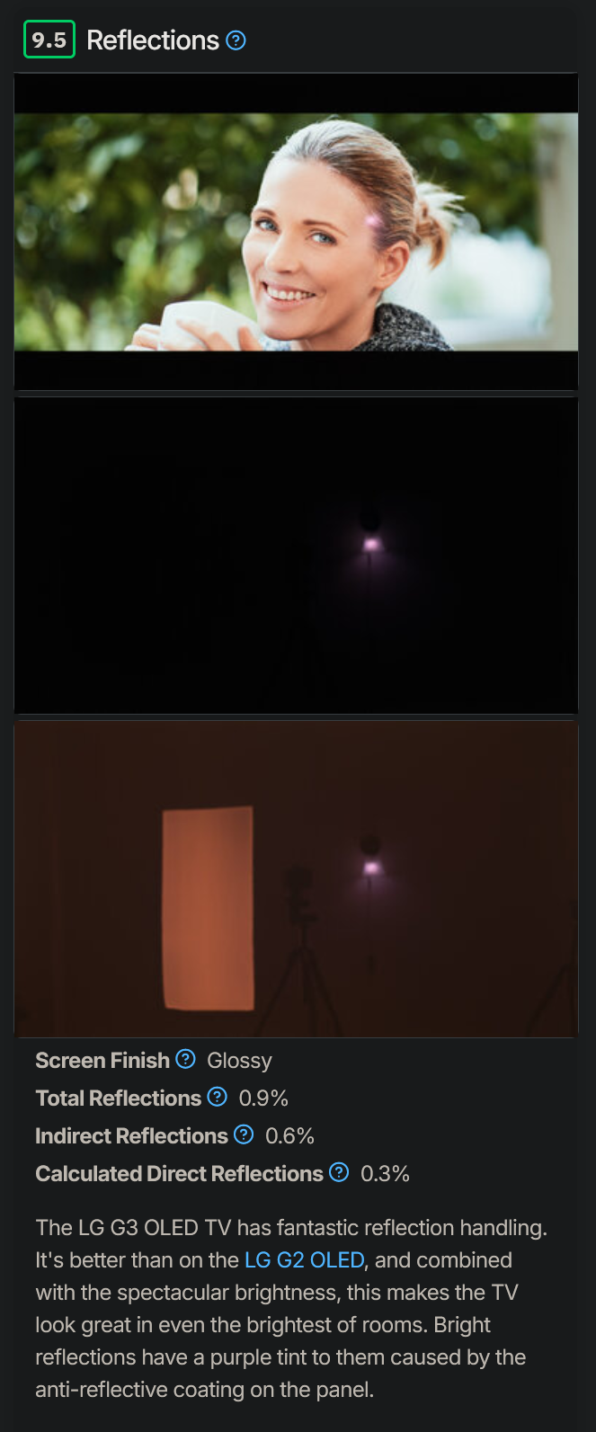

Wieder Theorie. Solange Licht AUF den Bildschirm scheint (und das tut es immer), gibt es kein reines Schwarz. Je heller der Bildschirm leuchtet, desto mehr reflektierst du mit deinem Gesicht und dem Umfeld wieder Licht auf den Bildschirm. dH: Je heller, desto geringer der Schwarzwert. (desto mehr Helligkeit brauchst du wieder ^^)
Dolby geht das Problem mit Vision IQ an.
umgekehrt
Je heller das Gerät leuchtet umso weniger spiegelungen siehst du auf dem Panel da die Panel
Helligkeit dann langsam höher wird als die Helligkeit der Spieglungen auf dem Panel
liegt aber natürlich auch daran was du grad so anzeigen lässt ... je mehr auf dem Bildschirm
schwarz is umso eher sieht man natürlich die Spiegelungen
Auch darf man das Coating nich vergessen .. es gibt halt Glossy Coating aber es gibt auch Glossy Coating :D
800 Nit Gerät mit Glossy Coating : ------------- 1.300 Nit Gerät mit Vanta Black Glossy Coating :

Und dennoch kann der MEnsch im angedunkelten Raum problemlos zwischen 0,01 und 0,001 nits unterscheiden.
ca. 20% der Abstufungen des gesamten HDR Helligkeitsmfangs von 0-10000 nits entfallen allein auf den Bereich 0-2 nits
Eben weil wir so empfindlich in diesem Bereich sind und die Abstufungen noch erkennen können
SChwarz bezeichnet eben die Oberflächeneigenschaft, das auftreffende Licht zu absorbieren und somit nicht zu reflektieren.
Wenn das reflektierte Licht aber unterhalb der Wahrnehmungsschwelle liegt, wird es immer noch als tiefschwarz empfunden, und das ist bei oeld auch im abgedunkelten Raum der Fall.
Unabhängig davon, dass es sich dann vielleicht nicht um echte 0 nits, sondern 0,00001 nits oder weiß ich was für einen Wert handelt.
Ein sehr hoher Kontrastwert ergibt sich daraus aber immer noch

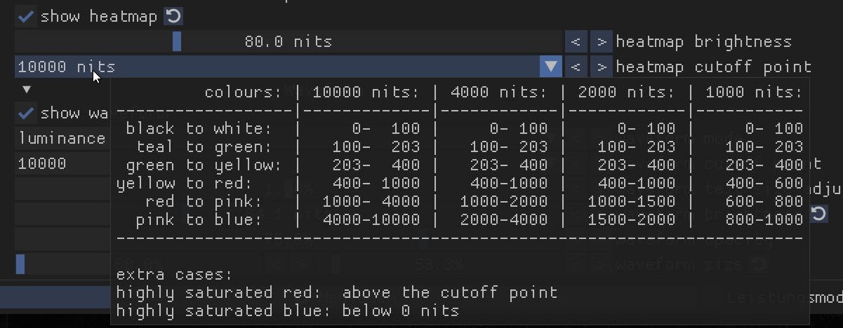

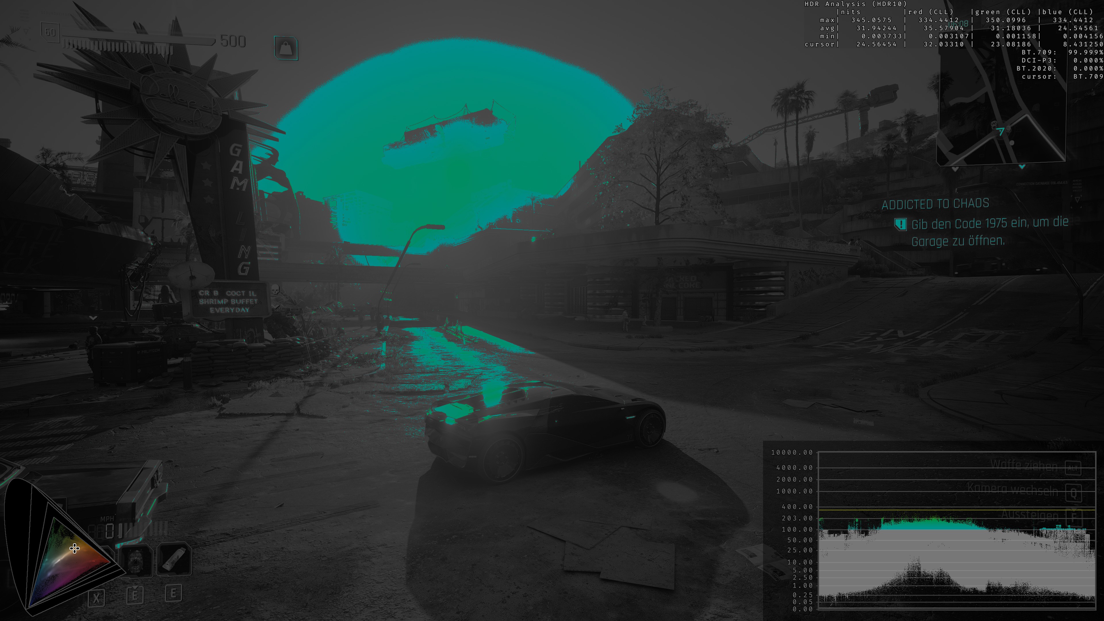

Auf knapp 3.000 Nits gestellt : ( denke mal mit der Grundhelligkeit meinst du den Schwarz Weiss SDR Bereich )
Auf rund 400 Nits gestellt

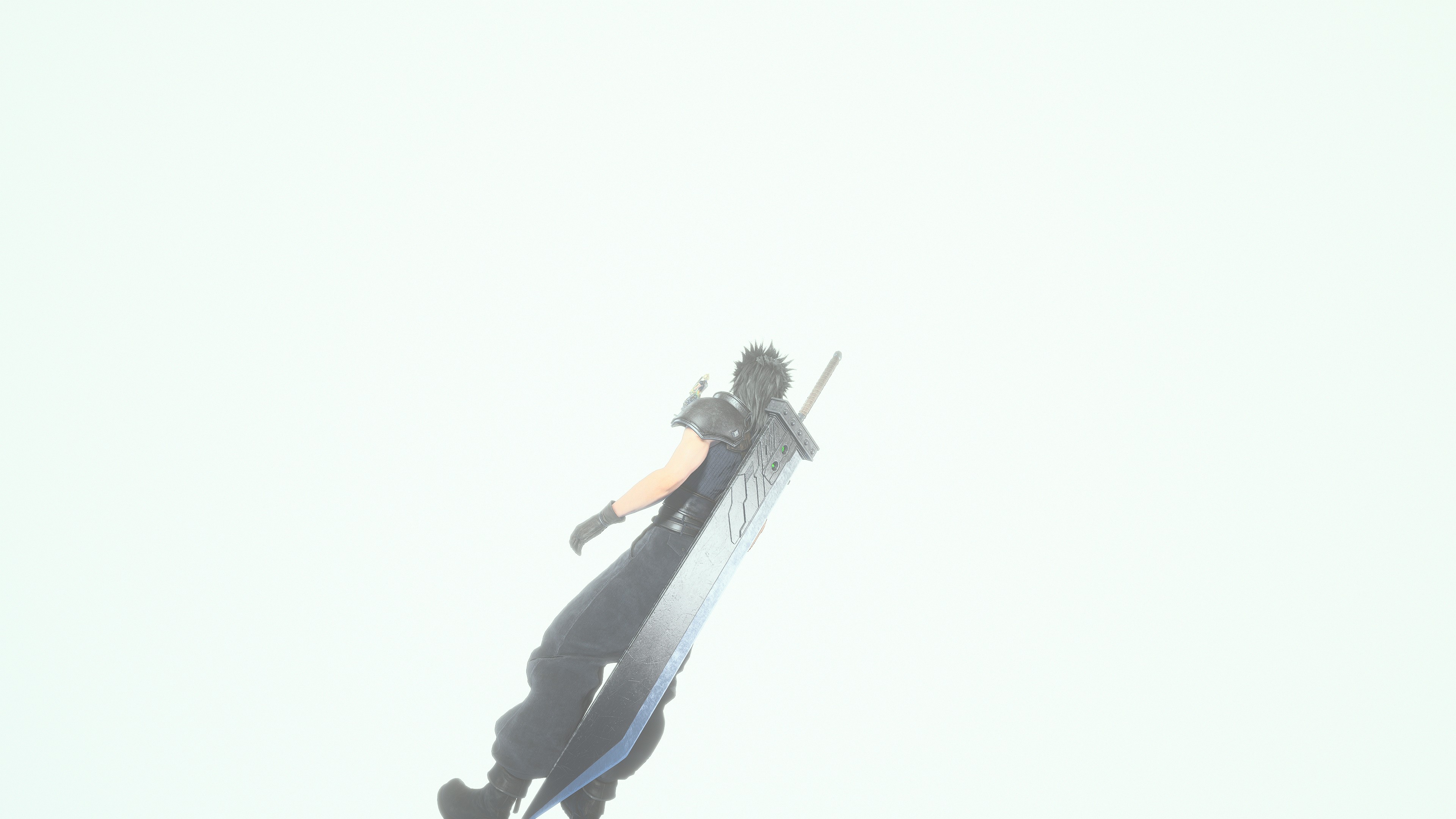

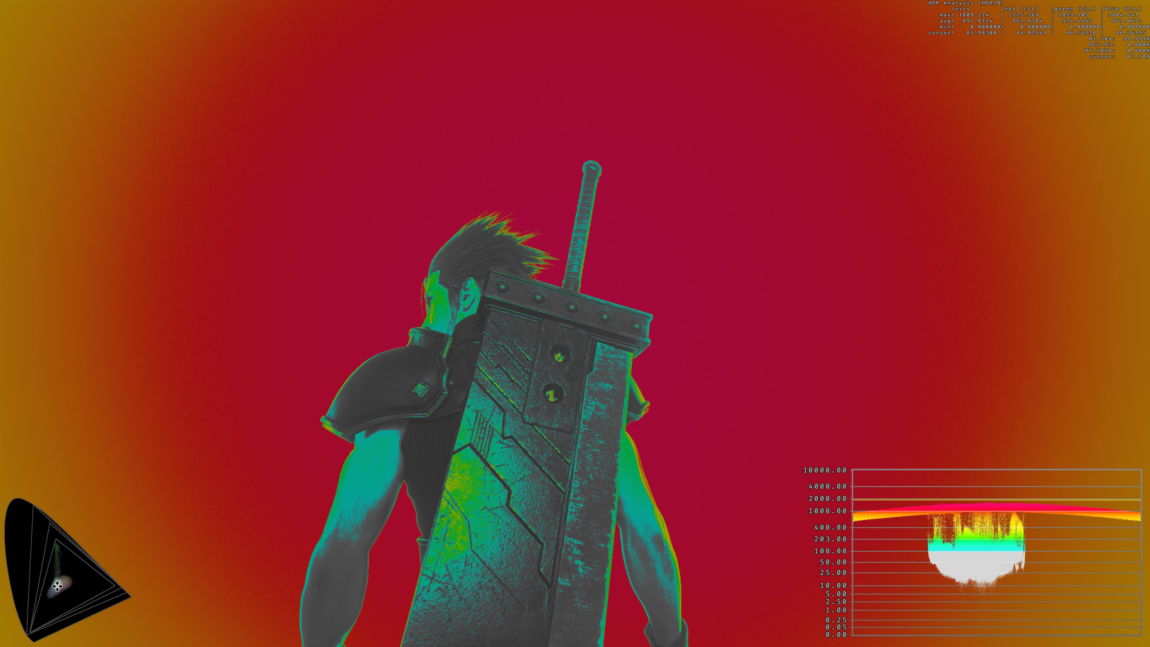

Oder mal ein Extrem Beispiel ... das war ne Zwischensequenz von Final Fantasy VII Rebirth aus Kapitel 14
die ich grad gesehen hab daher leider nich die perfekt gleiche Perspektive aber hier zb mal ein relativ weisses Bild ... bei dem Beispiel profitiert man von einer helleren Weisshelligkeit im Bereich 75 % Window
Das Original Bild is halt etwas ausgebleicht weil . jxr HDR Bild zu SDR Bild konvertiert damit ich es hier einfügen kann
Grundhelligkeit is eben Variable je nach Scene und eben Objekten auf dem Bild
Sonnenbeschienener Schnee is zb heller als Schattige Erde
Je nachdem was halt grad in der jeweiligen Scene gezeigt wird fällt ein 400 Nit Gerät halt mal
mehr und mal weniger auf im Vergleich zu einem zb 1.000 Nit oder 2.000 Nit Gerät

auch Heller Schnee aber klar vorrangig halt Highlights .. aber bei hellen Schnee gehts halt auch schnell abwärzt
mit den Nits weil eben viel helle Weiss Fläche auf dem Bild sichtbar is
Halt je nachdem welche Helligkeit welches Objekt auf dem Bild zugewiesen bekommen hat
is ja halt von Scene zu Scene unterschiedlich siehe oben den Heatmap Bild Vergleich
den ich bei Cyperpunk 2077 gemacht hab
