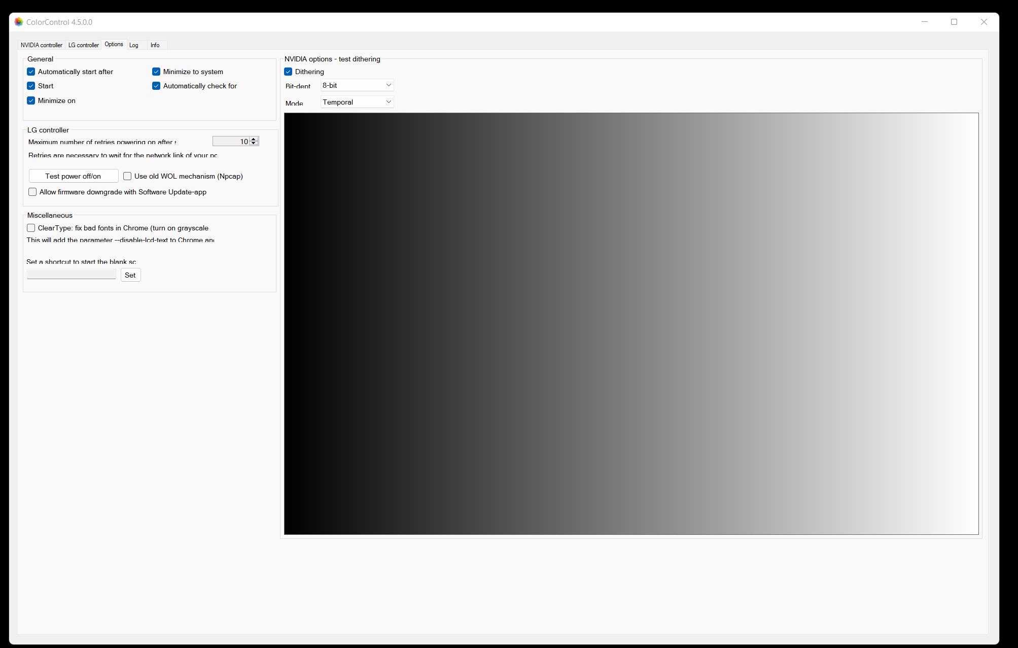

Iceman021 schrieb:@Stagefire

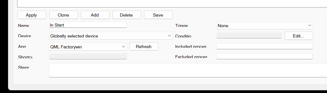

Color Control sieht ja ganz interessant aus. Muss man die Befehle einmal aufzeichnen (also in deinem Fall die Helligkeit im Menü einmal um 60 Schritte reduzieren) oder wie funktioniert das?
Das Tool war damals schon super .. wird aber von mal zu mal mit Updates verbessert mit neuen Funktionen.
Dithering , Profile , Autostart Profile , Das TV Menu mit der PC Maus bedienen , Ins Service Menu kommen ohne Extra Service Remote damit man die OLED Betriebsstunden einsehen kann und zb das ABSL abschalten kann , mit 1 Maus Click TV Settings Umstellen.
Und ja .. leider muss man diese TV Menu Sachen vorher erst selbst eintragen .. einige sind aber
schon von Haus aus vorhanden ... zb das OLED light Down und Up .. hab das nur erweitert .. voreingestellt
sind da glaub ich 20 Runter und Hoch ... mit ein paar "Right" oder "Left" mehr kann man dann eben auf OLED Light Down 60 oder Up 60 kommen. Is etwas Frickelig und man muss da schon bock drauf haben
Aber man brauch dannach dann halt seltener die TV Ferbedienung in die Hand nehmen vom OLED

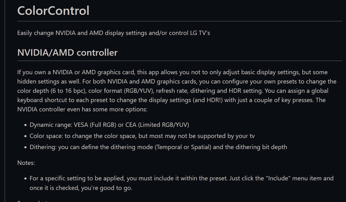

Das Tool funktioniert mit vielen LG TVs und nich nur OLEDs.
https://github.com/Maassoft/ColorControl

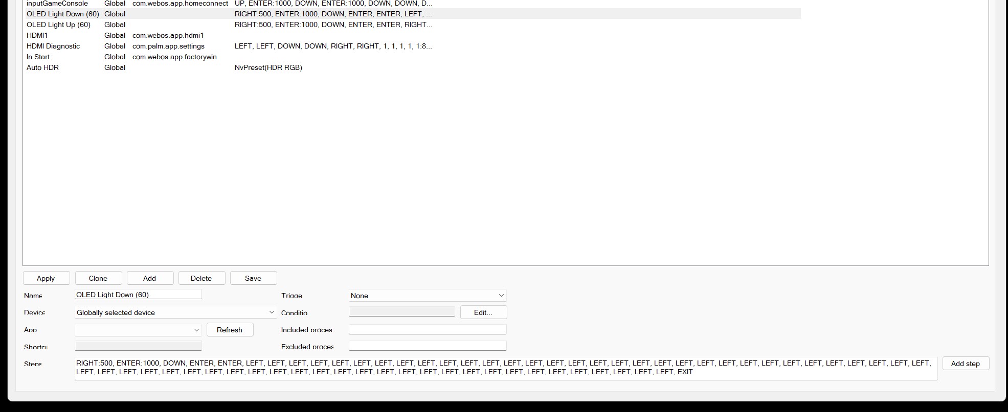

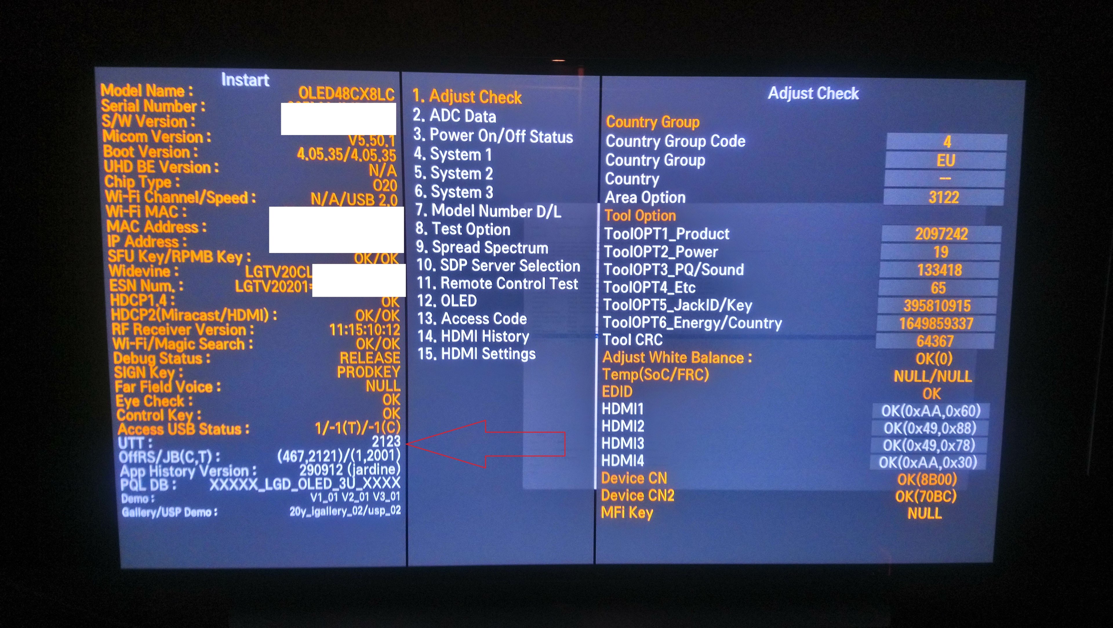

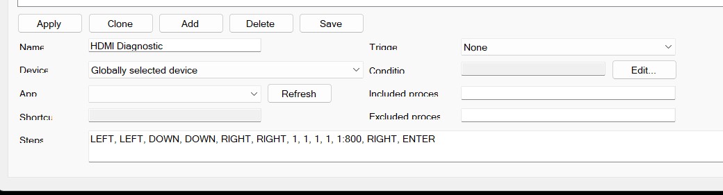

Zb um in die HDMI Diagnostic zu kommen muss man Folgende Steps unten eintragen :
LEFT, LEFT, DOWN, DOWN, RIGHT, RIGHT, 1, 1, 1, 1, 1:800, RIGHT, ENTER
Um das OLED light von 100 auf 40 zu reduzieren :
RIGHT:500, ENTER:1000, DOWN, ENTER, ENTER, LEFT, LEFT, LEFT, LEFT, LEFT, LEFT, LEFT, LEFT, LEFT, LEFT, LEFT, LEFT, LEFT, LEFT, LEFT, LEFT, LEFT, LEFT, LEFT, LEFT, LEFT, LEFT, LEFT, LEFT, LEFT, LEFT, LEFT, LEFT, LEFT, LEFT, LEFT, LEFT, LEFT, LEFT, LEFT, LEFT, LEFT, LEFT, LEFT, LEFT, LEFT, LEFT, LEFT, LEFT, LEFT, LEFT, LEFT, LEFT, LEFT, LEFT, LEFT, LEFT, LEFT, LEFT, LEFT, LEFT, LEFT, LEFT, LEFT, LEFT, EXIT
Für das Service Menu Folgendes Einstellen : ( um die OLED Betriebsstunden zu sehen und zb ABSL abzuschalten ) .. der Code den man Eingeben muss : 0413
ABER : Man kann da viel misst bauen .. verstellt im Service Menu nichts wo ihr nicht wisst was es macht !!!
Hat man das einmal gemacht brauch man nur noch mit der Maus doppelt drauf Klicken und das Tool geht dann automatisch in das TV Menu und stellt zb auf OLED Light 40

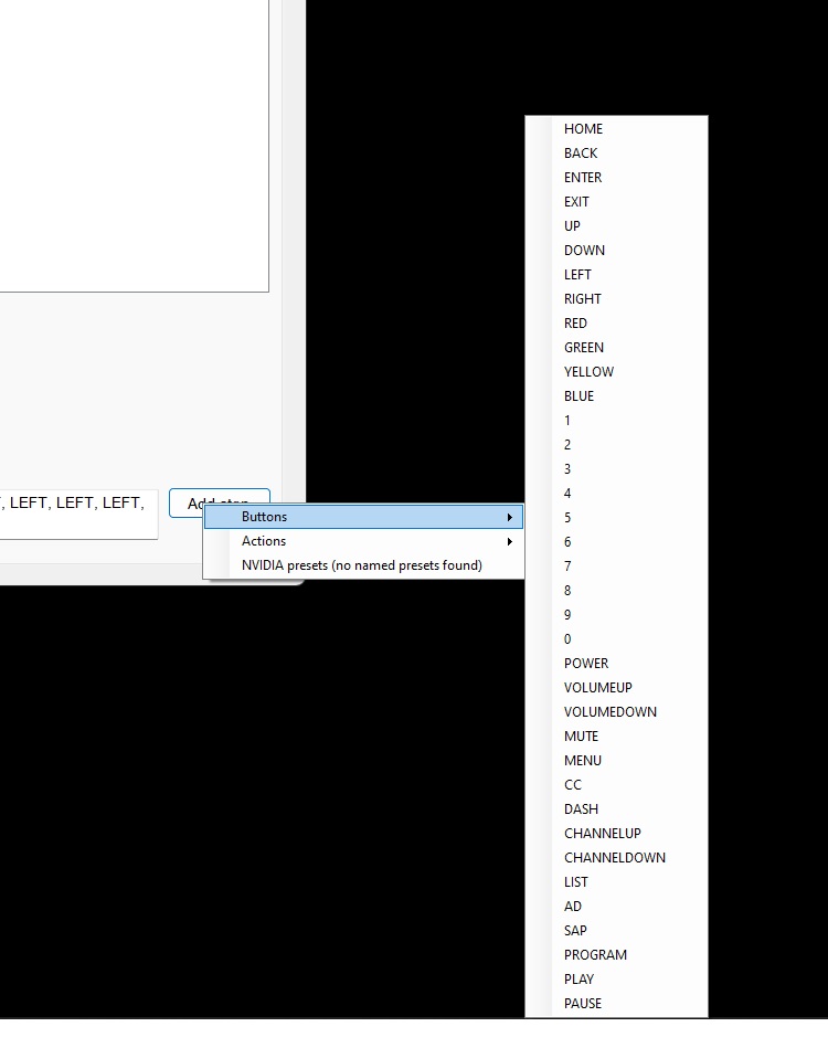

Blackfirehawk schrieb:Das sieht fast aus wie etwas was die Fernbedienung emuliert.. muss ich mir Mal ansehen
Jep genau das kann man mit Color Control machen ... aber auch eben zb das TV Menu
mit seiner PC Maus bedienen.

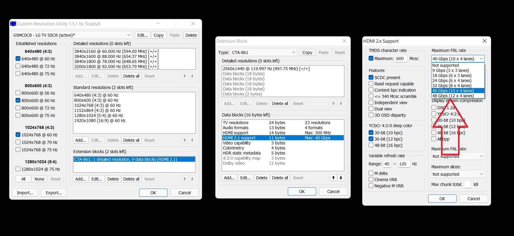

Cool.. ich konnnte via CRU 12bit erzwingen.. und der Monitor macht das auch noch bei 240hz
Jup ... hatte dazu schon sehr viel im HWLuxx OLED Thread geschrieben ... man kann mit CRU seinen
CX OLED oder C1 von 40 Gbit auf 48 Gbit "übertakten" damit man dann wieder die selben Settings Fahren kann wie am C9 der auch 48 Gbit hat. Damit geht dann am CX und C1 wieder :
4K + 120hz + 12 Bit + RGB + HDR + Gsync.
Mit 40 Gbit hat man "nur" :
4K + 120hz + 10 Bit + RGB + HDR + Gsync
Bei den Hz konnte ich meinen 48CX OLED nur auf 122hz überktaten .. also 2 hz mehr.

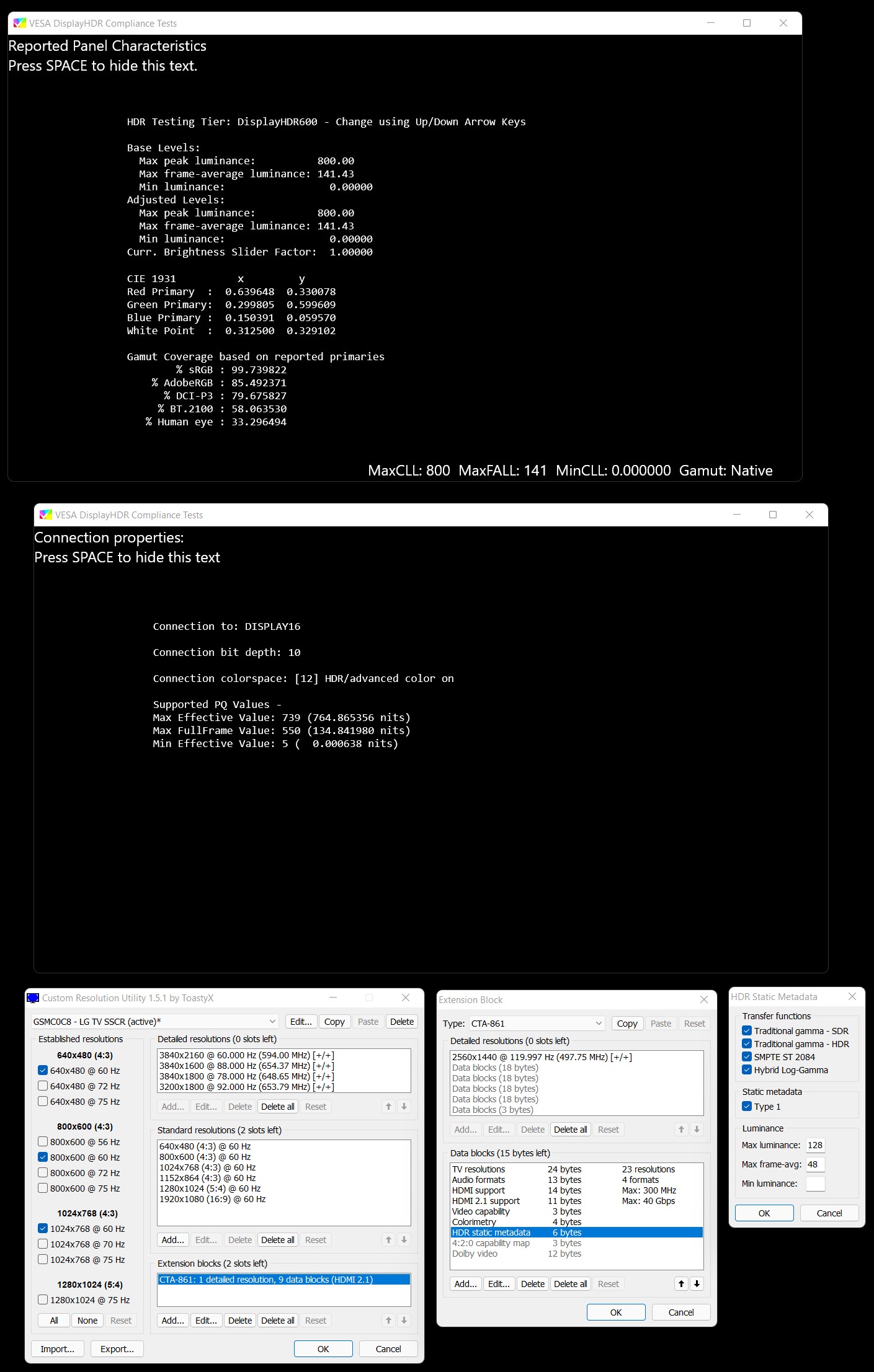

.allstar schrieb:Mal eine Frage wo bekomme ich für meinen Panasonic 75FXW785 die Luminance Werte her?
Die genauen Werte passend zu deinem Monitor bekommst du nur wenn du sie mit einem Gerät was du extra kaufen musst ausmisst .. glaub diese Geräte heissen "Color Meter" oder "Lux Meter" .. ansonsten kannst du halt nur die Werte anderer Übernehmen die das Gerät ausgemessen haben. Da es aber auch Panel Variancen gibt werden diese Übernommenen Werte natürlich nicht zu 100 % auf deinen eigenen Monitor passen. Sollte aber dennoch ok sein sie zu nehmen.
Schau also mal nach Tests/Reviews zu deinem Monitor und schau ob du da dann auch Helligkeitsmessungen findest wo die Sachen mit bei sind die du brauchst.
Was den "Max Luminance" Wert angeht kann man sich ja zum Glück daran Grob Orientieren :
HDR 400 = 400 Nits Peak
HDR 600 = 600 Nits Peak
"HDR 800" = 800 Nits Peak ( das is der OLED Bereich )
HDR 1000 = 1000 Nits Peak
HDR 1400 = 1400 Nits Peak
Also bei CRU schauen welcher Max Luminance Wert auf den Nits Peak Wert passt.
Beim meinem OLED sind es für 800 Nits daher bei Max Luminance "128"
Beim Rest wird es halt schwerer.
Der "Max Frame AVG" Wert scheint der Wert zu sein den dein Monitor bei einem 100 % Weiss Bild an Nits schafft. Beim OLED sind das so 120 - 150 Nits also so Grob "50" bei Max Frame AVG
Was der "Min Lumince" Wert is weiss ich noch nich genau.
Tippe mal auf 100 % Schwarz Bild .. also wie hell das Bild noch bei 100 % Schwarz ist.
Is beim OLED halt schwer weil er ein Perfektes Schwarz hat.
Beim OLED nutze ich mom :
Max Luminace = Peak Helligkeit = 800 Nits = 128
Max Frame AVG = 100 % Weissbild = 141 Nits in etwa = 48
Min Luminance = 100 % Schwarzbild = 0 Nits = Leer
Das es 100 % Weissbild ist is eine Annahme aus dem AVS Forum
Das es 100 % Schwarzbild ist is eine Annahme von mir
Min Lumi sollte aber wohl bei OLED denk ich "0" sein weil perfektes Schwarz "0" kann man dort aber nich eingeben wird Rot Markiert 1 würde gehen

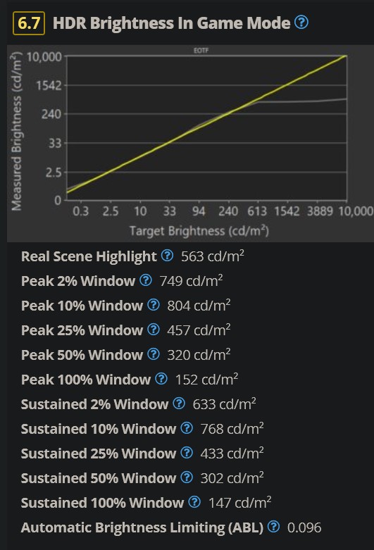

Beim OLED hat man das Glück das RTINGs da Richtwerte der einzelnen OLEDs gibt
https://www.rtings.com/tv/reviews/lg/cx-oled
Real Scene = Durchschnittshelligkeit einer normalen Scene = 563 Nits
10 % Window = In der Mitte des Bildes is ein Weisses Viereck was 10 % des Bildes ausmacht = 804 Nits
100 % Window = 100 % Weissbild = 152 Nits
Somit 804 Nits Peak ( "HDR 800" )
Und 100 % Weissbild = 152 Nits
da sie die OLEDs ( aber auch andere TVs und Monitore ) genau ausmessen und die Werte
in ihre Reviews mit reinpacken .. zu bedenken is halt das es Panel Variancen gibt OLED 1 hat zb 800 Nits Peak aber OLED 2 hat 780 Nits Peak und OLED 3 hat 820 Nits Peak.
Genauso ist das dann auch bei den normalen PC Monitoren mit zb HDR 600 der eine hat dann 600 Nits
der andere 620 Nits und wieder ein anderer 590 Nits.

Aber ehrlich gesagt ist es mir schon lieber soviel Farbenformation wie möglich zu übertragen.
Mein Monitor ist 1440P@240HZ@10BIT.. das geht ohne DSC compression sowieso nicht.. und nicht jeder Monitor versteht das mit dem komprimierten Datenstrom
Einen monitor zu übertakten birgt immer das Risiko das frames geskippt werden oder das Overdrive abkackt.
Ich würde einfach mit dem Leben was man hat.. und ja 240hz sind da echt geil.
Was allerdings noch was für spiele bringt.. ist die Herzzahlen zu "glätten"
Wenn bei euch in CRU angezeigt wird
59,9xx hz
119,9xx hz
143,9xx Hz
Oder
239,9xx Hz
Einfach Mal die Werte glattziehen
Ihr sehr ja manchmal bei spielen im exclusiven fullscreen Mode.. das euch bei der Auflösung so komische Herzzahlen angeboten werden.. (zb 119,9xx Hz) das ist der genaue Aktualisierungswert eures Displays.. diese spiele können ihre frameausgabe auch genau an diese Zahl angleichen.
Andere spiele (auch Windows Desktop und Spiele im borderless fullscreen) zeigen nur 120hz an.. sprich den gerundeten wert.
Leider forciert Windows schon seit längerer Zeit den nicht exclusiven fullscreen..
Das seht ihr zb wenn ihr an der Tastatur die Lautstärke ändert das der Volumenslider auftaucht oder Windows Benachrichtigungen obwohl ihr euch im Vollbild Modus befindet.. das könnt ihr auch nicht ausschalten.. (Iwan seit dem Jahre 2016 wird das forciert)
Tja das Spiel geht jetzt davon aus ihr habt 120hz also kann es 120fps anzeigen.. ihr habt aber in Wirklichkeit nur 119,976hz
Durch diese ganze runderei wird das Bild unsyncron,skippt Bilder und wirkt trotz hoher FPS/Hz leicht ruckelig...
Für eine volle Aktualisierung muss das Spiel entweder n frame weglassen oder einen mehr als nötig berechnen und dafür ein anderen frame skippen.
Das ist der Grund warum manche spiele trotz hoher FPS einfach nicht smooth sind.
Manche spiele im exclusiven fullscreen Mode lassen euch sogar die Wahl zwischen 119,9hz und 120hz. Hier ist in der Regel der gebrochene 119,9 wert der richtige.. allerdings wird der wieder von Windows überschrieben auf 120hz..
weil Windows wie gesagt den exclusiven fullscreen Mode abgesägt hat.
Ich hab meinen Monitor von 239,9xx Hz auf genau 240.000hz übertaktet (also minimal) und hab dadurch ein sehr viel smootheres Spielgefühl weil ich den spielen so nur diese refreshrate anbiete und es mit dem gerundeten wert synchronisiert ist
