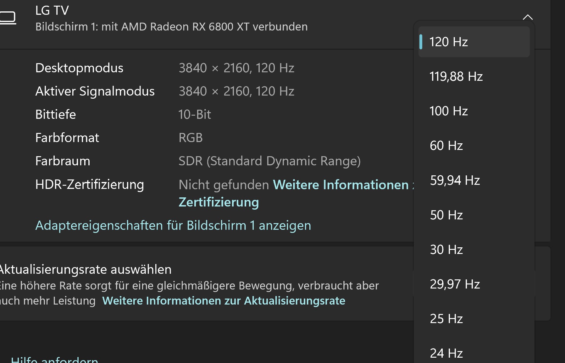

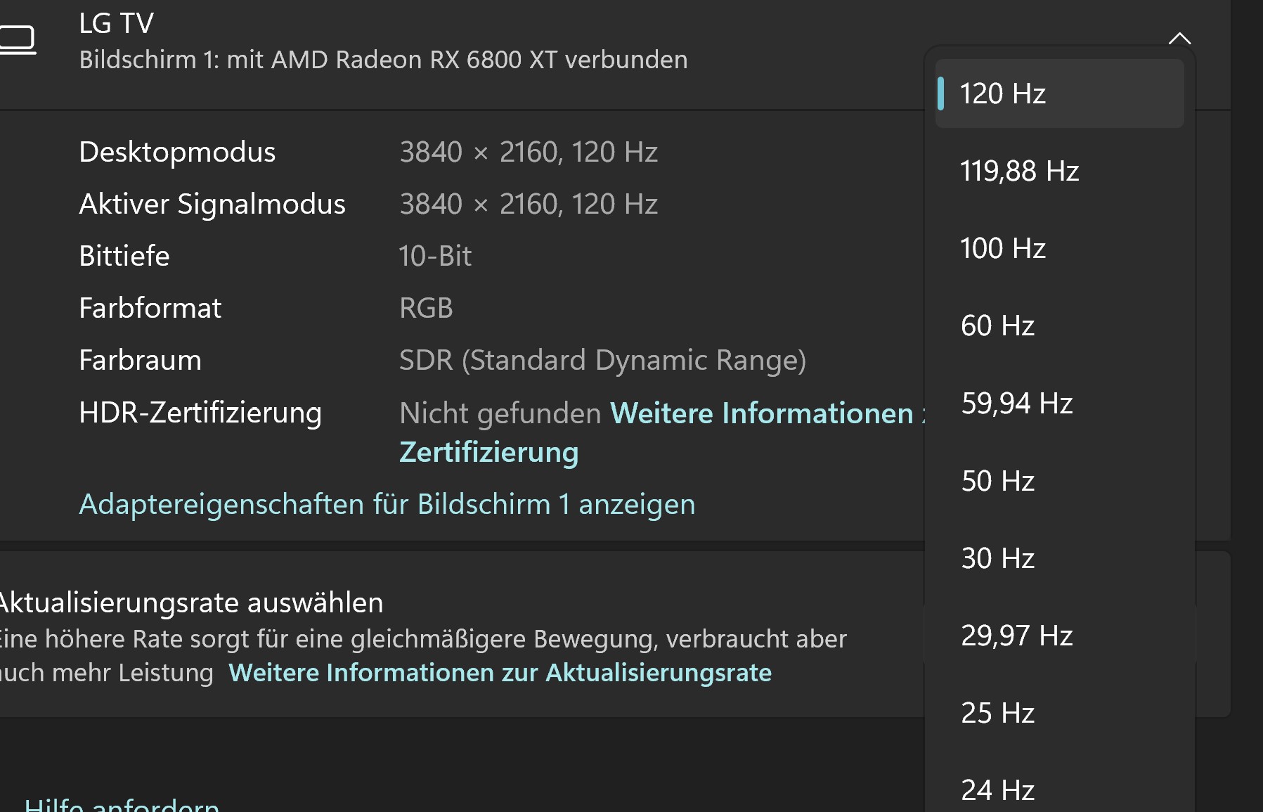

Interressant das Windows dir die ungerundeten Werte sowohl anzeigt als auch auswählen lässt.Flipfuchs schrieb:das klingt einleuchtend.
könnte/sollte ich unter den Anzeige Einstellungen dann vielleicht den ungerundeten Wert einstellen?

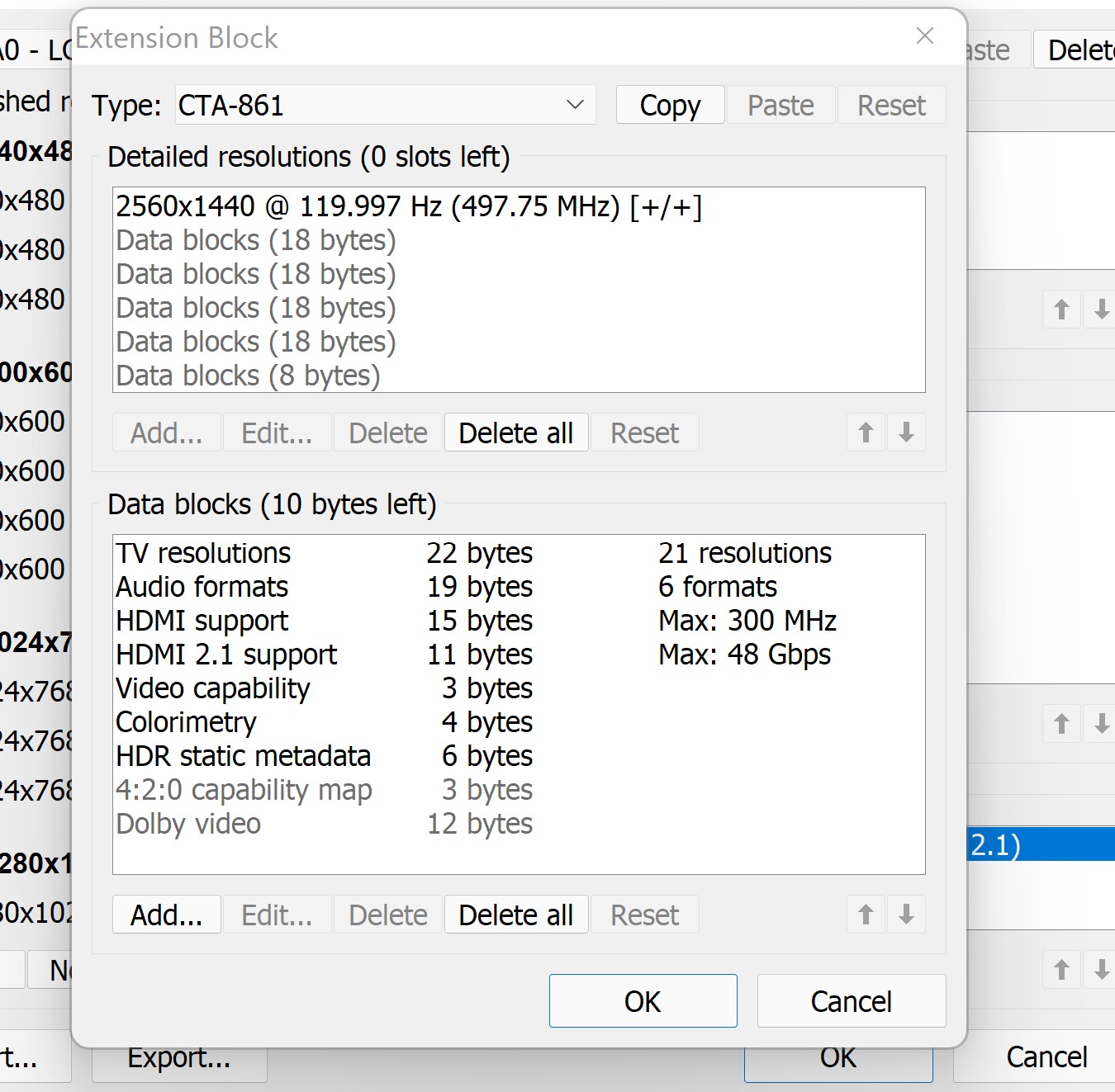

Bei den meisten Monitoren wird hier die 119,88 Hz (oder halt was man für ne Auflösung hat) einfach als glatte 120hz angezeigt... Ich kenne das unter Windows gar nicht anders
Ich würde immer glatte Werte bevorzugen da so manche spielengine nicht mit den ungerundeten werten was anfangen kann..
Vorallem wenn die spiele ihre Physik ect anhand der FPS berechnen.

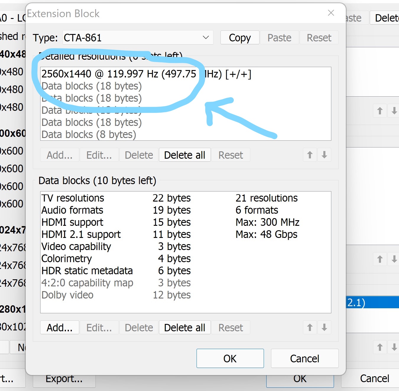

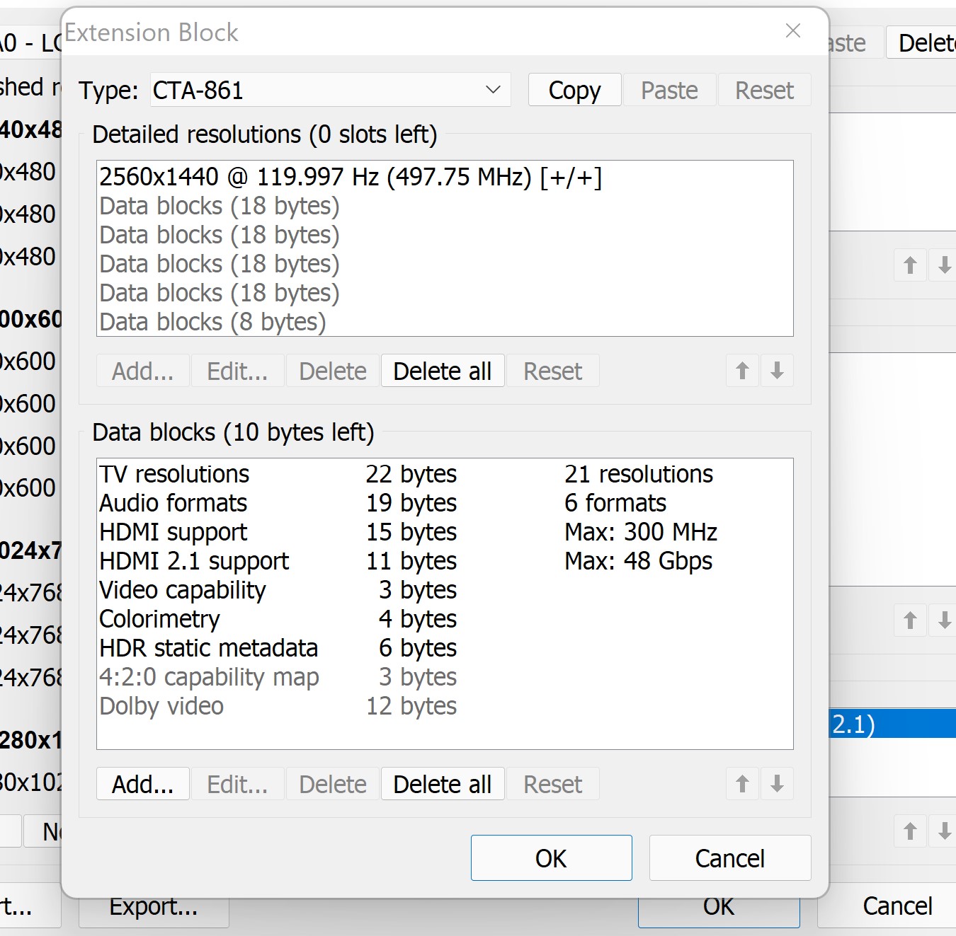

Aber vielleicht auch Mal in CRU schauen ob der höchste Wert wirklich ein glatter wert ist
- Dez. 2018
- 2.844
Das ist ne gute Frage^^ kann ich dir so auf Anhieb gar nicht beantworten
Bei mir steht das ganze im extention Block
Display ID 1.3
Einfach Mal alles durchgucken was die höchste refreshrate ist
Display ID 1.3

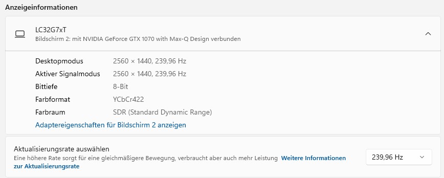

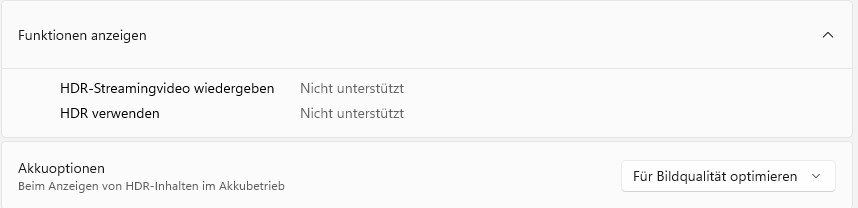

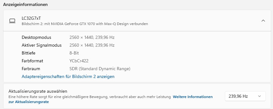

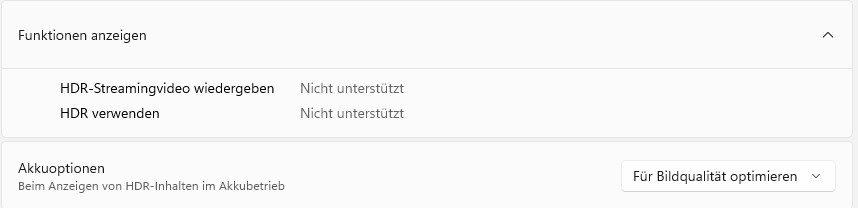

ich habe es mal versucht aber irgendwie scheint es bei mir nicht zu gehen. ich habe den Samsung g7 32" und eine 1070 Max-Q. Bei mir sieht es wie folgt aus:
Wisst ihr an was es liegen könnte? Der Monitor wird auch nicht richtig erkannt (nur 8Bit). Danke euch!
- Dez. 2018
- 2.844
Also wenn ich das richtig sehe ist der höchste Wert 119.997 .. Windows wird den wahrscheinlich aufrunden.. Gib da Mal glatte 120hz ein..Flipfuchs schrieb:
Windows lässt dich also wählen zwischen 119,88hz und 120hz.. die korrekte herzzahl ist aber 119,997 Hz
Das liegt daran das die gtx1070 nur Displayport 1.2 unterstütz.. und keine DSC Kompression unterstützt (Displayport 1.4)paganini schrieb:Hallo zusammen,
er wird sogar nicht nur mit 8 bit falsch erkannt.. er nutzt sogar einen limitierten Farbraum (nicht RGB 4x4x4)
Das einzige was du machen kannst ist den Monitor auf 120hz oder 144hz zu stellen

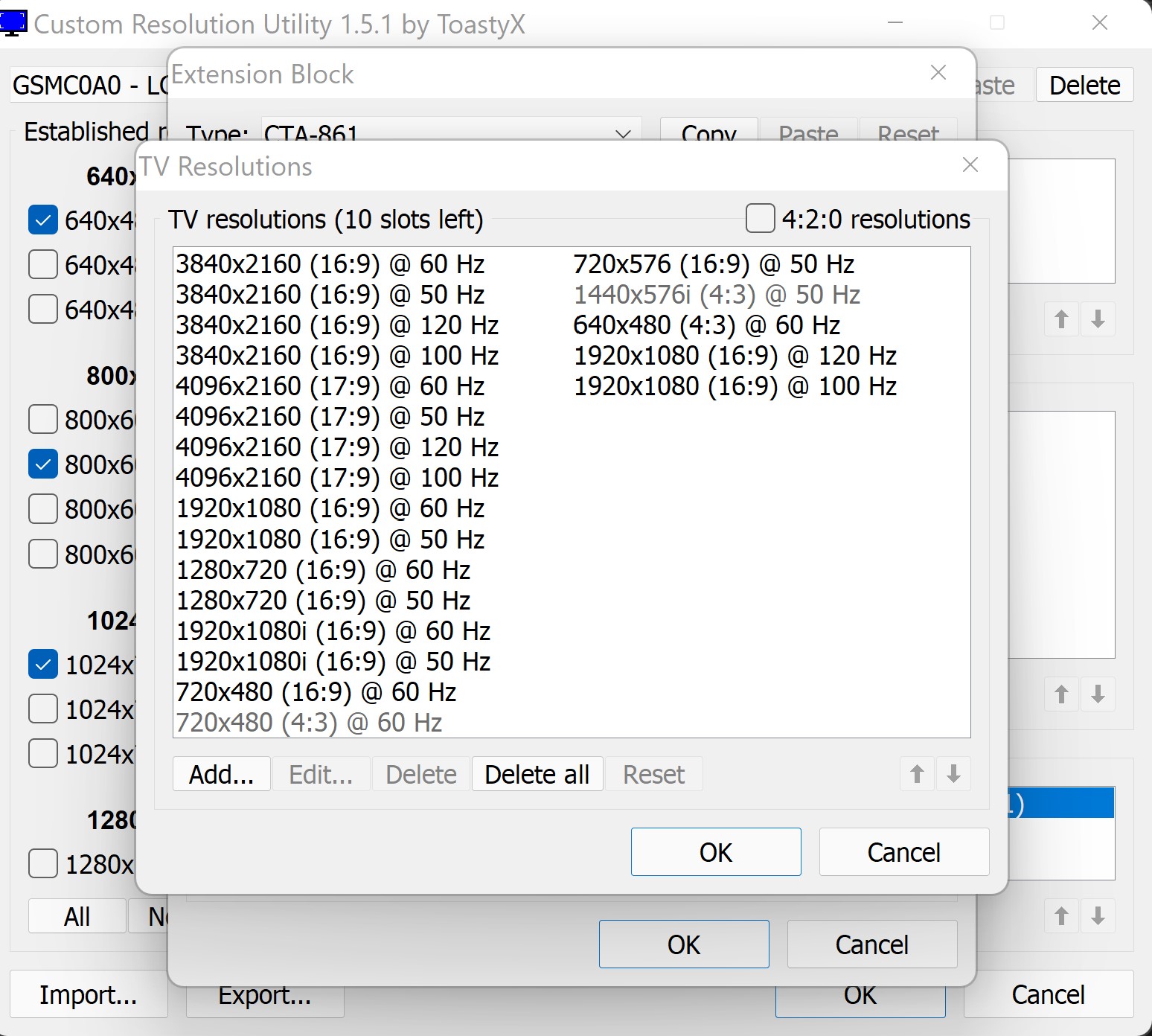

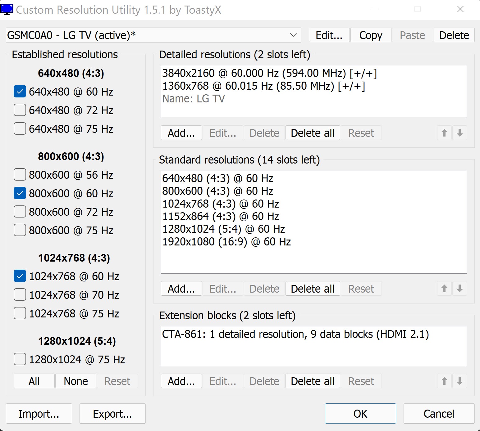

@Flipfuchs ja
- Dez. 2018
- 2.844
@Flipfuchs
Öhm.. okay.. sorry hatte nicht aufgepasst..
Muss natürlich eine 2160p Auflösung mit um die 120hz sein
Irgentwo muss die stehen.. vllt unter TV Resolution..
Da ich keinen LG OLED hier habe kann ich das schlecht nachvollziehen
