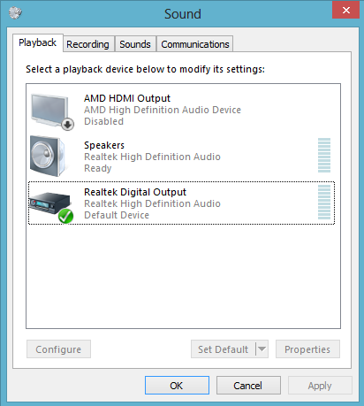

Wie du das Audiodevice ändern kannst hab ich dir oben beschrieben. Ich vermute das du wahrscheinlich einen Realtek Sound hast. Kann aber auch was anderes sein, nur dazu hast du mir zu wenig Infos gegeben. Diesen musst du mit der der echten Maustaste als Standartgerät setzten.
So in etwas müsste das bei dir in etwa aussehen, nur das hier ein engl. Windows genutzt wurde.
Kann aber auch sein das bei dir andere Audiogeräte gelistet sind, aber in diesem Menü stellt man das um.
Und im gleichen Menü kannst du auch den AMD-HDMI Sound deaktivieren.

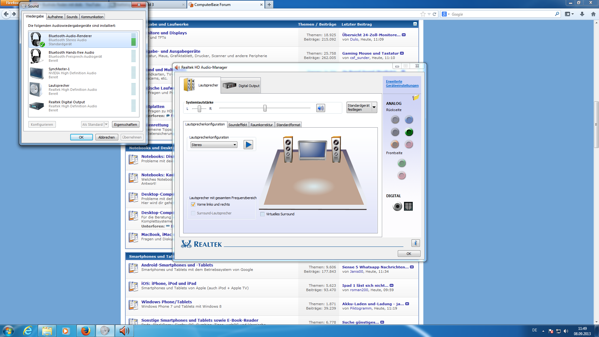

Wie ist das mit bluetooth Kopfhörer? Meine werden im realtek auch nicht angezeigt, ist das normal oder habe ich falsche Einstellungen vorgenommen? Würde gerne den Equalizer benutzen und ein paar Veränderungen vornehmen

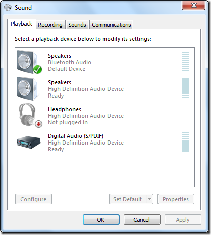

Bluetoot Headsets müssten im Grunde als eigenes Gerät gelistet sein. Haben also mit Realtek nichts zu tun.
So wie hier schön zu sehen.

angezeigt bekomme ich es auch, nur möchte ich es auch im realtek verwenden, verstehst du wie ich meine?

Schon klar, aber warum glaubst heisst das das Programm Realtek HD Audio Manager?
Die Software ist nur für das Realtek-Geräte. Das funktioniert so nicht.
War bei deinem Bluetooth Headset nicht auch Software dabei?
Geht es dir dabei nur um einen Equalizer für Musik? Dann nutze doch den Equalizer im Player. Viele MusikPlayer wie z.B. Winamp haben sowas integriert.
ähm .. ich bin von ausgegangen, dass es für alle audiogeräte ist :D
mein anliegen war es eigentlich für alles was audio angeht individuelle einstellungen vorzunehmen.
beispielsweise auch für zocken oder youtubemusik. das wäre über winamp und co aber nicht möglich?
