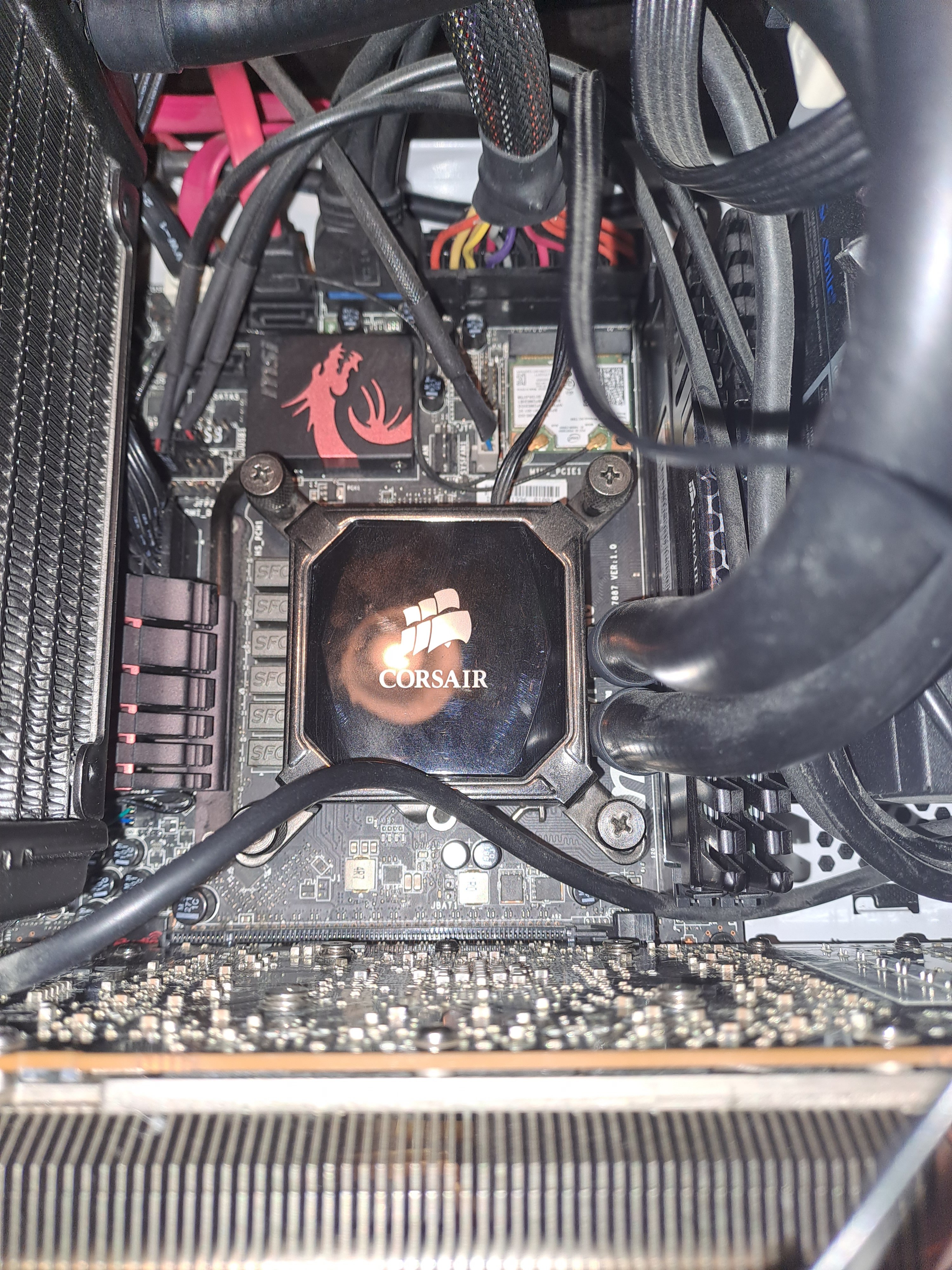

Hallo werte Techniker und PC Gebildete!
Nachdem Ich meinen 2013 prebuilt Rechner nun via Graka (von AMD R9 290X auf RX 6600) updaten wollte, bin ich leider komplett überfordert mit nun auftretenden Problemen. Ich bin technisch absolut unbegabt und momentan finanziell etwas beengt. Daher würde ich mich über eure Hilfe freuen!
  • Prozessor (CPU): Intel I5 4670k
  • Arbeitsspeicher (RAM): 2x 8G Corsair
  • Mainboard: MSI Z87I Gaming AC
  • Netzteil: in Mainboard begriffen
  • Gehäuse: Name unbekannt, jedoch sehr gut belüftet
  • Grafikkarte: AMD R9 290X/ RX 6600
  • HDD / SSD: Samsung 870 QVO 1TB
  • Weitere Hardware, die offensichtlich mit dem Problem zu tun hat(Monitormodell, Kühlung usw.): Kühlung = Corsair H60 / mehrere Gehäuse Noctua Fans
PC lief perfekt, wollte jedoch GPU updaten. Habe alte 290x entnommen, neue 6600 eingebaut. Danach via DDU alles gelöscht und anschließend neu installiert. Bei Test via Spielen starken, konstanten lag festgestellt. Nachdem kein Fix gefunden wurde, alte Karte wieder installiert. Nun selbes Problem auch mit dieser vorhanden. Spiele laufen alle mit konstanten Lags, jedoch keine Grafikfehler oder ähnliches.
Anschließend einen vollständigen Windows Reset mit Clearing aller Disks (C, D, E) gemacht. Problem weiterhin persistent. Auffällig ist, dass bei einem Stress Test der PC ausging und bei Temp Kontrolle die CPU zwischen 67 bis 100°C schwankt.
-Karte nochmal getauscht
-mehrmals DDU
-Kabelkontrolle Im Gehäuse
-Kompletter Reset des PCs
-Staubsäuberung
-BIOS Kontrolle (Ob PEG verwendet wird)
-Installation von alten Treiber

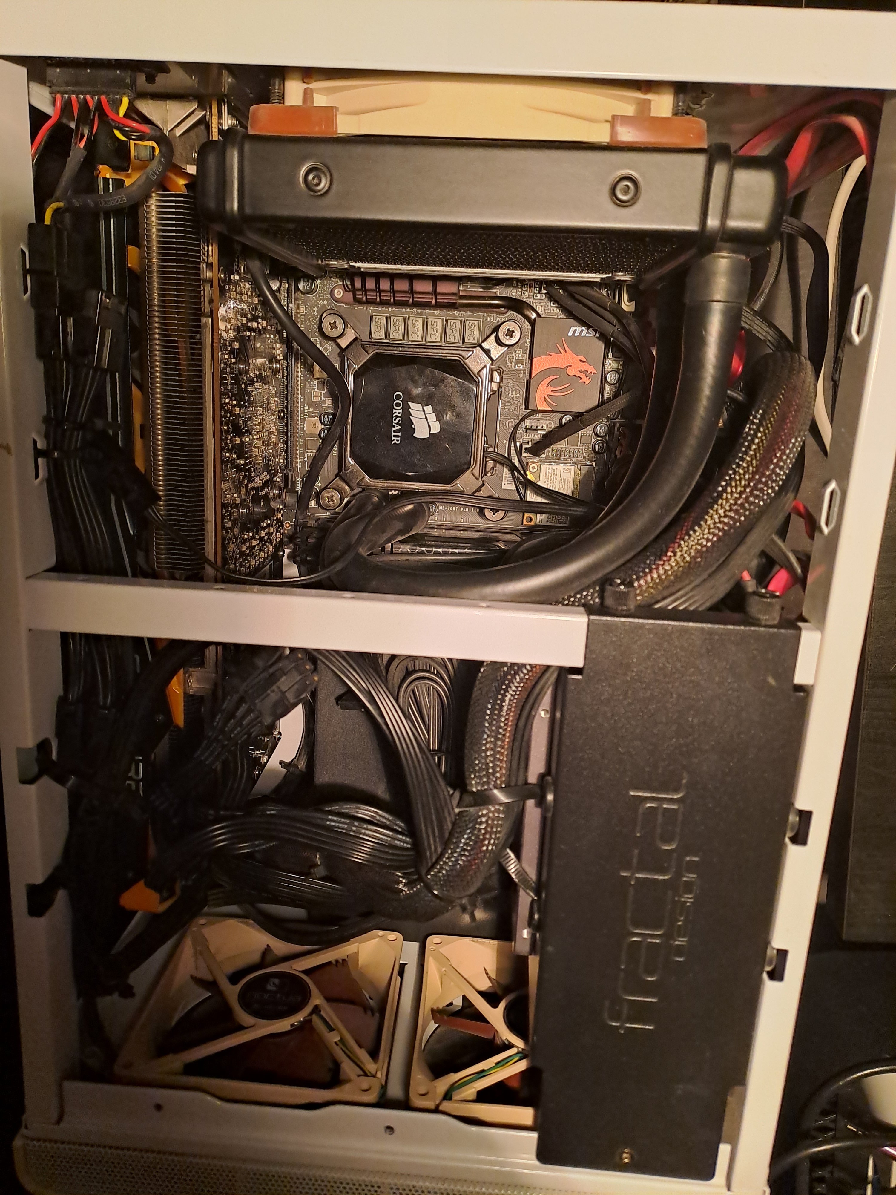

Modell? Laut datenblatt des mainboards ist es nur ein Mainboard.
wie alt ist die und funktioniert sie noch? (welche schlaeuche werden warm, wie schnell ist die Pumpe..)
Ich vermute mal eher, dass sich hier ein CPU-Limit bemerkbar macht. Tritt das bei allen games auf bzw. kannst du eine ungefähre Regel aus machen, wann das auftritt.
Welche Spiele sind besonders betroffen, welche Einstellungen in den games sind vorhanden?
Reaktionen: Appendiziti
Netzteil = Seasonic SSR 650RT
H60 ist von 2012/13. CPU Aufsatz wird sehr warm, Schläuche bleiben eher lauwarm (beide)
Klingt danach als ob mit der Zeit die Kühlflüssigkeit aus der Closed Loop permeiert und deshalb die Kühlung unzureichend ist.
Würde ich dementsprechend nur die Flüssigkeit ersetzen müssen oder empfiehlt sich auch ein CPU und Thermal Pasten Austausch?
Ich gehe stark davon aus, dass deine CPU drosselt wegen Wärme.
Du musst die kühlung hinbekommen. CPU kann bleiben
Reaktionen: Appendiziti und Alexander2
Meistens gibt es für die geschlossenen Systeme wie der H60 keinen Nachfüllport. Ggf. könnte man sowas per DIY versuchen oder aber das Kühlsystem ersetzen (z.B. durch eine günstige Lüftkühlungsalternative).
Lüfter auch noch saugend bei der AIO verbaut ist noch schlimmer...dann eine winzige dazu ein guter Luftkühler ist besser .

Ich finde es halt sehr suspekt, dass das ganze plötzlich beim Austausch der GPU auftritt. Gibt es da mögliche Gründe für?
Ja stärkere GPU = CPU muss auch mehr leisten=wird wärmer

@Pisaro und auch zur alten GPU einen neueren Treiber ...
Aber ja die Kühlung der CPU ist definitiv nicht das wahre
Reaktionen: Appendiziti, Alexander2 und Pisaro

Anstatt zu diskutieren: Schaffe doch einfach Fakten, also Protokollierung der CPU-Temperatur durch ein entsprechendes Programm wie HWInfo64. Da lässt sich sowas schnell feststellen.
Dann screenshot hier posten und wir alle wissen mehr :)
Warum prüfst Du das mit HWInfo, AIDA64, MSI Afterburner und Co nicht selbst. Einfach die Temperaturen einblenden, und dann siehst Du doch, was Sache ist.
