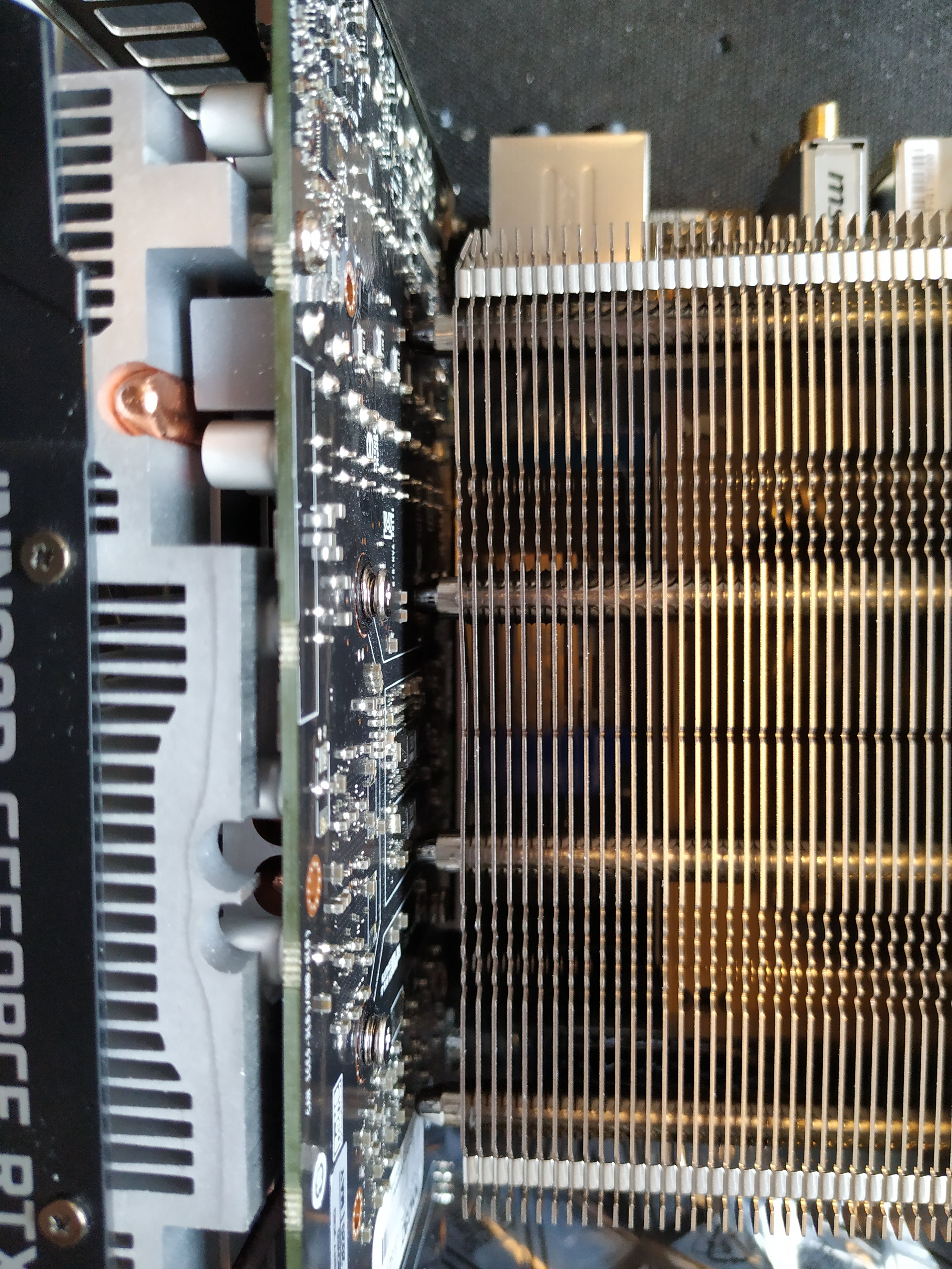

ich habe versucht, einen Noctua NH-L12 Ghost afu einem MSI Gaming Edge ITX AC zu montieren, laut Noctuas Kompatibilitätsliste soll das auch gehen, aber da haben sie sich offensichtlich vermessen, denn wenn ich den Kühler montiere berühren die Enden der Heatpipes meine GPU, montiere ich ihn anders herum, also um 180 Grad versetzt, passt das Mainboard nicht mehr in das case, weil der Kühler oben deutlich übersteht.
Soll ich den Betrieb so wagen, oder besser nach einem alternativen Kühler schauen, die GPU hat keine Backplate und ich möchte sie nicht beschädigen.

Ich würde das gar nicht erst einschalten. Der Kühler kann kurzschlüsse auf der Grafikkarte verursachen
Versuch mal ein Blattpapier drunter zu schieben, ob wirklich Kontakt besteht. Oder ich bin blind und erkenne das auf dem Bild nicht.

Isolierband an die Stellen auf der GraKa, wo die Heatpipe antoucht. So würde ich das machen.
Wenn kein Druck auf die GraKa ausgeübt wird, wenn das eingebaut ist, sollte das in Ordnung gehen.

Ja, die Enden berühren die GPU in jedem Fall.

Mir wäre es so wohl zu riskant, zumindest ohne Isolierung

Das Bild sieht nicht so aus als ob sich da was berührt. Da würde ich eher zur Not etwas isolierendes auf die Enden machen. Sowas in der passenden Größe, ggf kann man die auch kürzen. Da Lamellen verbogen sind, ist umtauschen ja eher schlecht.
Mit Isolierband die Enden des Kühlers abdecken und gut ist, habe ich schon öfters gemacht und gab nie ein Problem damit.
Siehe #9, eigentlich sollte der Kühler auch 90° verdreht auf den Sockel passen. So das quasi die Seite ohne Headpipes in Richtung Graka zeigt.

Ah sorry, die Suche brachte tatsächlich "nur" die Mikro-ATX Variante zutage, die ITX-Variante zeigte sich erst nach einer weiteren Suche, trotz des ITX mit drin. Ich würde aber meinen das sich der CPU-Kühler um 180° drehen lässt sodass die Enden der Heatpipes in die andere Richtung zeigen. Die Bodenplatte lässt offenbar nur diese beiden Varianten zu, ist halt nur die Frage wie es denn mit den Bögen der Pipes ausschaut. Ansonsten dann halt wie vorgeschlagen diese Stellen isolieren.
Entferne doch die Muttern an den Heatpipes. Sind nur zur Deko aufgeklebt. Sollte 2-3 mm Platz geben.

Ich hab bei meinem Kühler auch was zwischen Graka und Kühler geschoben, da es sehr sehr eng ist. Isolierband ist sicherlich das sicherste, wenn man es richtig anbringt und nicht bei der Montage beschädigt und runterrupft.
