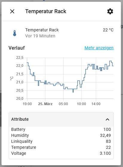

Tipp: Einfach ein Thermometer / Hygrometer in den Serverschrank einbauen und beobachten. Meiner hängt auch im Keller, ich weiß allerdings nicht was "erdfeucht" ist, ich hab schon Betonboden :)
