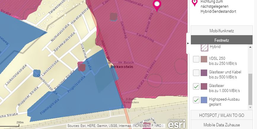

1. Es ist ein Neubaugebiet (Telekom). Laut https://www.telekom.de/zuhause/netz/netzausbau-informationenist ist wohl das beste Netz geplant ("Highspeed-Ausbau geplant"), unsere Region ist komplett blau unterlegt (siehe Anhang).
Ich persönlich kann damit nichts anfangen. Es scheint laut Auflistung demnach noch über Glasfaser bewertet zu sein. Sollten wir uns also gleich auf Glasfaser einstellen?
Ich habe dort selbst mal geschaut, Glasfaser ist selbst in den dort bereits erschlossenen Bereichen nur in einem kleinen Anteil vertreten. Vermutlich wird es daher auf VDSL 250 hinauslaufen, auf Basis von Vectoring. Aber: Da es sich um ein Neubaugebiet handelt, kann es gut sein, dass auch direkt Glasfaser geplant oder möglich ist. Normalerweise ist eine Glasfaser-Erschließung des Hauses nicht billig, im Rahmen der Erschleißung ganzer Neubaugebiete aber eben oft auch vergünstigt zu haben. Daher empfehle ich Dir, Dich einmal bei der Telekom vor Ort zu erkundigen.

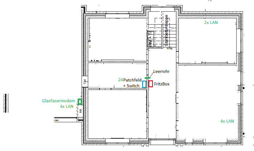

Im Anhang wie ich es geplant und umgesetzt habe:
durch das Leerrohr wird die FB im Flur mit allem vom Technikraum aus versorgt, so dass nix im Flur rumbaumelt.
Im Technikraum hängt der Switch + Patchfeld auf 1,9m Höhe, da braucht man keinen teuren Serverschrank.
Von der Garage geht das Glasfasermodem per LAN Dose zum Patchfeld und von dort in LAN1 der FB.
Im OG sind noch weitere LAN Dosen wo u.a. ein FritzRepeater als LAN Brücke dran ist.
So ist es günstiger als Serverschrank im Keller und überall Deckenauslässe mit PoE APs.
Jeder Elektriker den ich kenne verlegt nur Cat7a Kabel (1000MHz) (schon seit Jahren), die haben nur die Rolle.
Manche sagen für die Zunkunft Leerrohr für Glasfaser planen, wobei ich meine die nächsten Jahre reichen mir 1GBit/s.
In Zukunft 2,5-10GBit/s (Cat6a) und soweit ich weiß ist das Maximum bei Kupfer mit Cat7a 40GBit/s.
40Gibt/s sind 5000MB/s - ich gespannt auf die Zukunft wo man das mal täglich brauchen soll/wird.

1. Es ist ein Neubaugebiet (Telekom). Laut https://www.telekom.de/zuhause/netz/netzausbau-informationenist ist wohl das beste Netz geplant ("Highspeed-Ausbau geplant"), unsere Region ist komplett blau unterlegt (siehe Anhang).Anhang anzeigen 870975
Normalerweise wird in Neubaugebieten Glasfaser verlegt. Zumindest in Bayern werden ausschließlich diese gefördert (https://www.schnelles-internet-in-bayern.de/), weshalb es dann meist auch gelegt wird. Wir haben letztes Jahr in einem 900-Einwohner-Ort in einem Neubaugebiet gebaut. Im Ort selbst ist Glasfaser nicht verfügbar (da es keiner bis ins Haus hat), aber hier im Neubaugebiet wurden alle Häuser mit Glasfaser-Anschluss angebunden. Die Kosten sind identisch mit den Hauserschließungskosten für ein Kupferkabel, sprich 799 EUR und bei Buchung des Vertrages dann 300 EUR Guthaben.
Ruf einfach beim Bauherren-Service der Telekom an, mir haben diese direkt am Telefon gesagt, dass bei mir Glasfaser gelegt werden wird, und mir auch die passenden Unterlagen zukommen lassen. Für dich vielleicht interessant vom Ablauf: Du beauftragst möglichst frühzeitig beim Bauherrenservice der Telekom, dort müssen die geforderten Unterlagen eingereicht werden. Parallel hat sich die Firma, die für die Bayernwerke (unser Netzbetreiber) den Strom ins Haus legt mit der Telekom kurzgeschlossen, und den Auftrag zur Verlegung der Speedpipes ins Haus erhalten. Die Abstimmung geschah ohne unsere Beteiligung, ich musste nur die Auftragsnummer an die Elektrofirma übermitteln. Zusammen mit dem Hausstromanschluss wurden die Speedpipes über den Mehrspartenanschluss in den Hauswirtschaftsraum geführt. Im Haus selbst wurde ein APL gesetzt. Nach ein paar Wochen meldete sich eine weitere von der Telekom beauftragte Firma, um die Glasfaser einzublasen. Ca. eine Woche später (nachdem alles dokumentiert war), konnte ich dann meinen gewünschten Tarif buchen, und habe dann meinen Anschlusstermin erhalten. Am Anschlusstag selbst kommt dann ein Techniker der Telekom, um den ONT zu installieren. Der ONT ist dein Modem, d.h. Du solltest dafür einen Stromanschluss vorsehen. Vom ONT musst Du dann in deinen Router, sprich da solltest Du gedanklich in der Nähe des Serverschrankes einen Platz vorsehen. Die Verbindung vom ONT zum APL ist ebenfalls eine Glasfaser, hier solltest Du je nach Entfernung einen (Aufputz-)Kabelkanal einplanen. Bei der Positionierung des APL hatte ich kein Mitspracherecht (war aber auch nicht anwesend), das wurde direkt über dem Mehrspartenanschluss installiert. Je nach Techniker mögen die das nicht, wenn die Glasfaser ungeschützt über längere Distanzen rumliegt, mit Kabelkanal sollte es aber kein Thema sein.
Wenn es sich bei @hrmeyer1 vor Ort auch so verhält (weil anderes Bundesland), würde ich auf jeden Fall empfehlen, auch gleich auf Glasfaser zu setzen. In einem "Nicht-Neubaugebiet" liegen die Erschließungskosten für Glasfaser höher. Aber auch das variiert, da es ja auch regional unterschiedliche Glasfaseranbieter gibt.
Oh, ich hab nur Birkenstein gegoogelt, und das liegt scheinbar in Oberbayern. Sorry, für andere Bundesländer muss ich passen wie es da ausschaut.
@flo222
Das kannst Du jetzt nicht mehr gesehen haben, es war vorhin nur vor dem Einfügen des Screenshots kurz noch etwas von Berlin/Brandenburg zu lesen. Das steht dort jetzt nicht mehr, ich hatte es aber anfangs noch kurz gesehen.
Ganz unabhängig davon ist Dein Beitrag aber sehr interessant, weil er genau solche Glasfaserförderungsprogramme aufzeigt, an die ich gedacht hatte, die die Erschließung günstiger machen, und die vielleicht auch für den TO zur Verfügung stehen könnten.

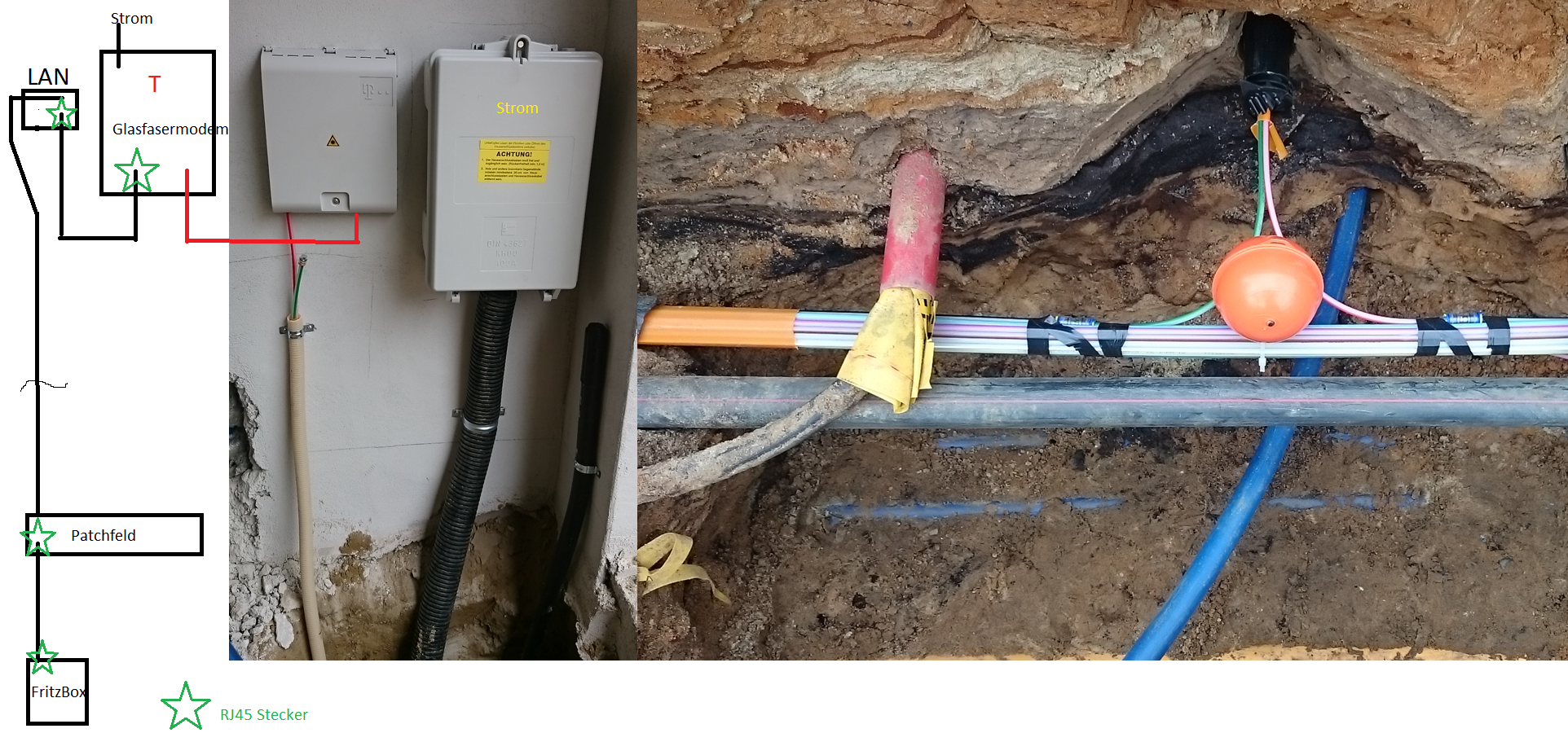

So sieht es bei mir aus (siehe Anhang)
In dem Telekom Kasten ist nur der Lichtwellenleiter drin, also keine Technik.
Das Glasfasermodem ist direkt daneben (schematisch), also beim Hausanschluss (bei mir Garage) und von dort kann man dann per LAN Kabel ins Haus zum Patchfeld weiter gehen..
Man sollte sich im Vorfeld Gedanken machen wo man LAN Dosen sinnvollerweise hin setzt, gerade bei FTTH, nachher ärgert man sich weil man z.B. sinnvollerweise die FritzBox irgendwo hat wo sie 0,0 funken kann, und dann heißt es "hätte mir das mal einer im Vorfeld erklärt".
