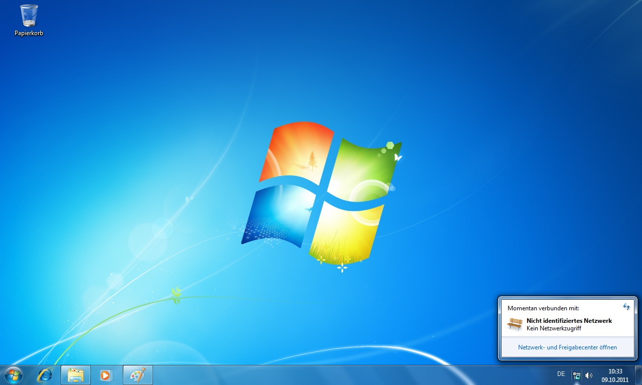

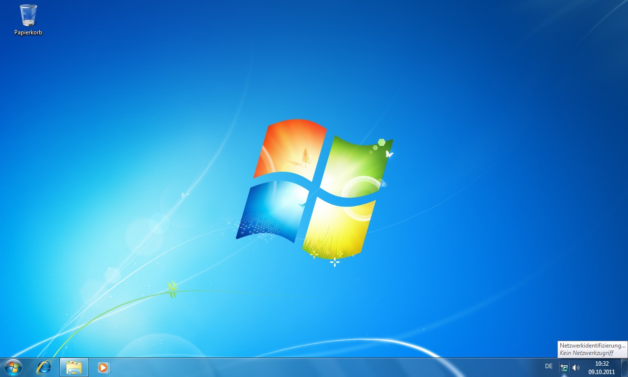

ich habe folgendes Problem. Seit gestern Abend funktioniert bei mir zuhause das Internet nicht mehr.
Normalerweise verbinde ich mich mit einem Heimnetzwerk über einen Router ins Internet. (Kabel Deutschland) Das Internet funktioniert auch tadellos an dem PC meines Bruders. Seit gestern Abend wird mein Computer aber nichtmehr als Heimnetzwerk angezeigt sondern als öffentlich. (!)
Anstelle eines kleinen Symbol einer Hausform zeigt er mir eine Sitzbank an.
Dazu kommt die Meldung: Nicht identifiziertes Netzwerk Kein Netzwerkzugriff.

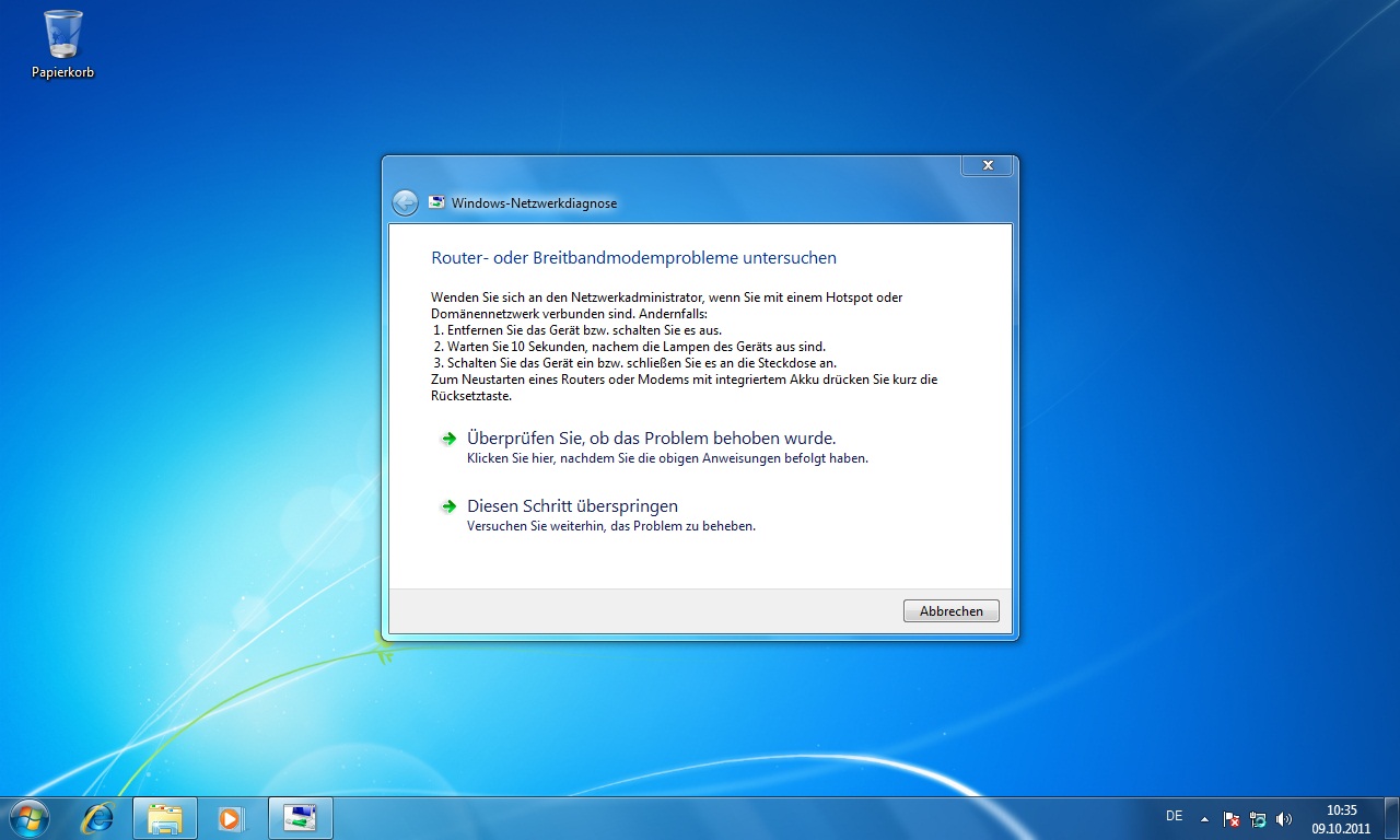

Ich habe bereits versucht den Router neuzustarten, mehrfach. Ich habe sogar den PC neu aufgesetzt mit der Hoffnung das es dann wieder funktioniert.

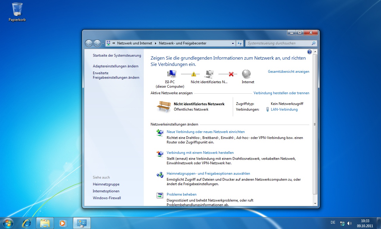

In der Netzwerk-Freigabecenter Spalte kann ich leider überhaupt nichts ändern! Ich kann zwar ein Heimnetzwerk hinzufügen.- Allerdings ist selbst das falsch da er mir dann eine wahllose Nummer anzeigt die ich mir merken/aufschreiben soll. (Wahrscheinlich weil es auch noch öffentlich ist, das weiß ich aber nicht genau)
Ich habe ein paar Screenshots gemacht damit ihr euch ein besseres Bild machen könnt!
Ich hoffe auf baldige Antwort und bedanke mich im Vorraus schonmal für eure Hilfen :)
(Falls möglich als Laienhafte Anleitung da mehr als Grundkenntnisse nicht vorhanden sind)

hast du es mal mit einem anderen netzwerkkabel versucht? klingt für mich irgendwie als hätte die netzwerkkarte oder das kabel was abbekommen. ein test mit einem anderen kabel wäre zunächst die einfachste möglichkeit.
wenn ich das kabel an mein netbook anschließe geht das Internet. Er wird aber auch öffentliches netzwerk angezeigt es lässt sich aber dann auf privat umstellen was an meinem normalen pc nicht geht. Also kann es eigentlich nicht am kabel liegen
Hast du schonmal dein Netbook und deinen PC verglichen?

Da sieht man nichts von einem Router, falls ein Router angeschlossen wäre.
Ihr habt Kabel Deutschland, ihr habt einen Dir615 oder anderes Modell?
Dieser ist auch eingerichtet?
Hat er ein auto update gemacht und die Konfiguration verloren?
Hast du mal das Log vom Netbook zum Vergleich?
ja es ist ein Dir615 und wir haben an dem Router nichts geändert. Bei meinem Bruder und bei meinem Netbook funktioniert das internet ja auch noch nur an meinem PC nicht.

Start/Ausführen
services.msc -->Enter
Doppelklick auf DHCP-Client
dort schauen ob DHCP Client gestartet ist, Starttyp auf "automatisch" setzen, falls da was anderes steht
ansonsten
Start/Alle Programme/Zubhör/Eingabeaufforderung mit rechter Maus Taste "als Administrator ausführen"
netsh interface ip set address "LAN-Verbindung" dhcp -->Enter
Neustart, falls kein Erfolg, weiter mit
netsh interface ip reset C:\resetlog.txt -->Enter
netsh winsock reset -->Enter
Neustart
Irgendwie sehr seltsam bei einem neu aufgesetzten Win7 :freak:
Du kannst ggfs. mal eine 0815 Netzwerkkarte (falls verfügbar) in den PC reinsetzen und schauen, ob sich der Fehler reproduziert.
Oder mal im Bios den Lan Controller onboard deaktivieren, starten, nochmal runterfahren, wieder ins Bios und aktivieren, Starten
