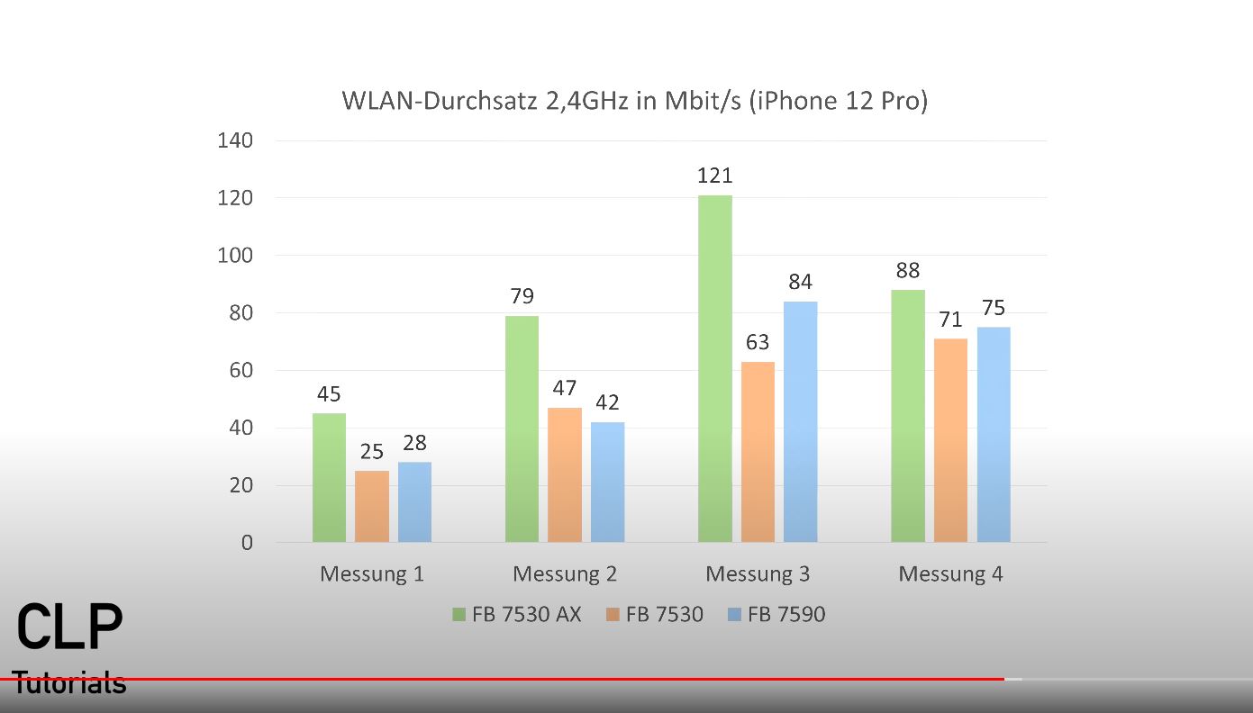

Ehm, ein Großteil der APs die beides können, haben auch nur 2x2 Antennen für 2.4Ghz, ob du damit dann wirklich mehr Speed kriegst verglichen mit Wifi 5 halt ich nicht für gegeben. Die meisten Geräte bezvorzugen 5Ghz dann.
Die Benchmarks die ich gesehen habe, haben keinen extrem großen Unterschied gezeigt, je nach Gerät (u.A. https://www.pcmag.com/news/how-fast-is-wi-fi-6).
Ob in schlechten Umgebungen Wifi 6 besser als 5 ist, kann ich nicht beurteilen.

WiFi 6 bringt schon deutlich mehr als WiFi 4. WiFi 5 gibt es nicht auf 2,4 GHz.
Das 5 GHz im allgemeinen schneller ist steht außer Frage aber es kommt ja durchaus vor dass das 5 GHz aufgrund der geringen Reichweite nicht verfügbar ist und dann ist man froh dass das 2,4 GHz Band immerhin so schnell wie möglich ist.
