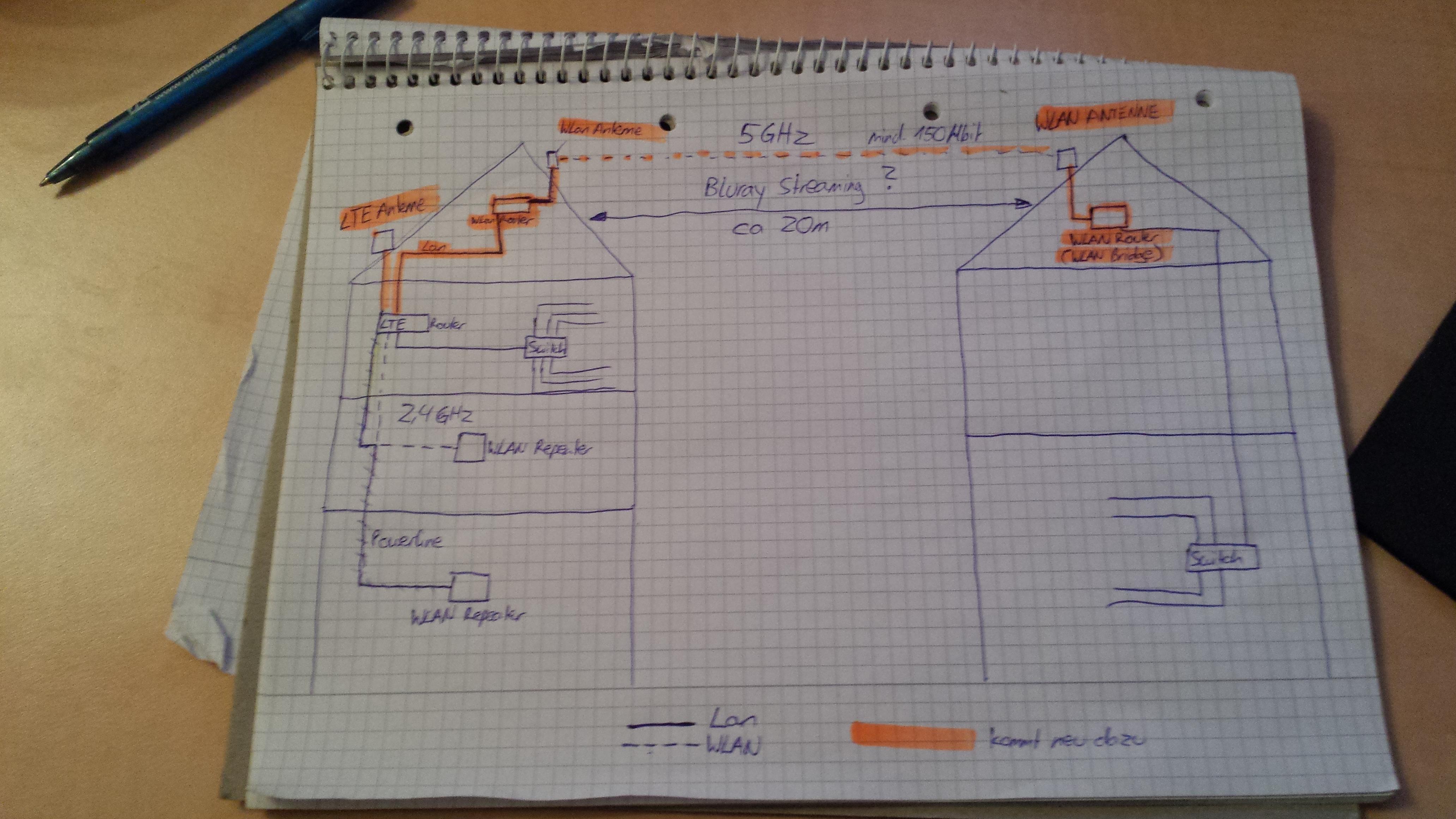

Im Anhang habe ich eine Skizze von meinem bestehenden Heimnetzwerk bzw was noch dazu kommen soll.
Könnt ihr mir sagen ob das funktionieren würde bzw habt ihr Verbesserungen ?
Das LTE Modem ist von DREI der 3Hui Gate.
Wichtig ist es das ich im zweiten Haus mind 150Mbit zusammenkriege , also vom Wlan vom 1. zum 2. Haus
daher dachte ich an Wlan mit 5Ghz.
Welche Wlan Router für 5Ghz und für Wlan Bridge könnt ihr mir empfehlen ?
Bzw Welche Wlan , LTE Antenne (1800Mhz) ?
Danke im voraus

Keine Möglichkeit für ein Kabel von Haus zu Haus? 20 Meter sind ja nun nichts. Ein Schulkumpel hatte zu Amiga Zeiten ein Nullmodemkabel über eine ganze Straße gezogen ;).
Ansonsten sollte auch WLAN gehen. Zur Not kannst du ja 2 Richtantennen basteln, da gibt es ja die verschiedenstens Anleitungen im Netz. Hier mal ein Einstieg: https://wiki.freifunk.net/WLAN-Antennen

na wenn du 2 Häuser per Kabel verbindest solltest aber die Erdung/ Potentialausgleich nicht außer acht lassen! Gegrillte Hardware kommt immer gut ^^
Sind das beides Eigentumshäußer?
Dann würde ich da ein Kabel spannen, 20m sind ja nicht viel.
Also Stahlseil + Netzwerkkabel, das Stahlseil dann am besten direkt am Blitzableiter erden^^
WLAN gegen Erdverlegekabel tauschen, evtl. sogar im Schutzrohr. Potentialausgleich beachten!
Statt Repeatern im linken Haus Access Points verwenden.
LTE-Hardware wird dir immer dein Internetanbieter stellen, also zur Miete oder zum Kauf anbieten. Wie sieht überhaupt der Vertrag aus und – das ist bei LTE-Verträgen das Wichtigste – wieviel Inklusivvolumen gibt es dort? Wird nach Überschreiten des Inlusivvolumens auf ISDN-Niveau gedrosselt oder kann man GB-weise Volumen hinzukaufen?

Es wäre am Anfang ein Kabel geplant gewesen doch beim Hausbau ist der Schlauch für das Kabel kaputt gegangen und nun bekomme ich kein Kabel mehr durch.
Ja es sind 2 Eigentumshäuser jedoch würde ich WLAN bevorzugen .
TP-Link Archer C7 WLAN Dual Band Gigabit Router (für Anschluss an Kabel-/DSl-/Glasfasermodem 802.11b/g/n/ac, 1750MBit
TP-Link Archer C5 AC1200 WLAN Dual Band Gigabit Router (802.11b/g/n/ac, 1200Mbit/s, 4x LAN, 1x WAN, 2x USB 2.0)
Ich hätte an so einen Wlan Router gedacht mit dd-WRT dann als Bridge einstellen .
Wisst ihr noch andere Router ? Vl ein bisschen günstigere.

Es kommt darauf an, wie die beiden Grundstücke mit den Häusern liegen.
1. direkte Nachbarschaft, also Grundstück an Grundstück
--> Glasfaserleitung + Gigabit-Ethernet-Mediawandler auf jeder Seite
2. eine Straße ist dazwischen
--> WLAN-Lösung wie oben aufgemalt

Ich würde ein fertiges Set nehmen. Im verlinkten Shop oben gibt es das hier.
http://www.wlan-shop24.de/WLAN-Bridge-Sets
Selbst kenne ich nur Ubiquiti und mir gefällt es.
https://shop.omg.de/?ActionCall=WebActionArticleSearch&BranchId=59&Params[SearchParam]=ubiquiti+set
Edit: Man kann sich von Ubiquit auch zwei einzelne Geräte aussuchen und als Bridge betreiben, wenn kein Angebotsset vorhanden ist.

Dann mach das wieder neu. Du wirst sonst solange mit WLAN Ärger haben, bis du ein Kabel ziehst. :D
Edit 2: Hier auch bei Nano Beam mal stöbern.
https://shop.omg.de/ubiquiti-networks/airmax/nanobeam/
Dann macht ihr eben einmal den Aufwand, schachtet die zwanzig Meter neu, verlegt Schutzrohr und Erdverlegekabel, anstatt euch hinterher immer wieder über WLAN zu ärgern.

Die paar Meter sind doch fix neu gezogen. Muss ja auch nicht elendig tief liegen. Wenn eh schon ein Schlauch liegt lohnt sich ja fast, ungefähr einzukreisen, wo der defekt ist (wie viel Kabel passen je Seite rein, dann dort schachten. Wenn ich die Möglichkeit hätte, würde ich IMMER auf Kabel setzen. Viel mehr Bandbreite, keine Störeinflüsse.
Ja der Schlauch liegt nicht im Boden sondern in der Mauer bzw Beton.
Ich setze auch mehr auf Kabel aber leider geht das nun nicht mehr anders .
Und die ganze mauer usw wieder aufstemmen mache ich nicht.
mfg
Wenns ne Mauer gibt, könnte man ganz dünnen Kabelkanal da dran verlegen....
