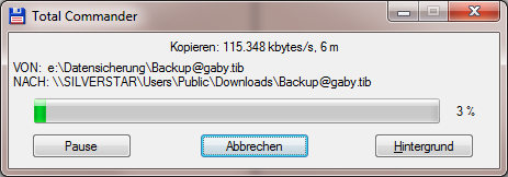

Dann solltest du Dir Gigabit Karten und einen dementsprechenden Switch/Router dazu stellen. Einfacher eine externe Platte, am besten USB 3.0 oder Esata, wenn Anschlüsse vorhanden sind. Schau mal auf das Bild, Datei hat 50 GB, dauert ca. 6 Minuten übers Netzwerk mit 1000er Karten <> am Switch miteinander verbunden.

Wenn Du im Rechner und Laptop keine 1000er Karten hast, wird auch ein 1000er Switch/Router nichts ändern.
