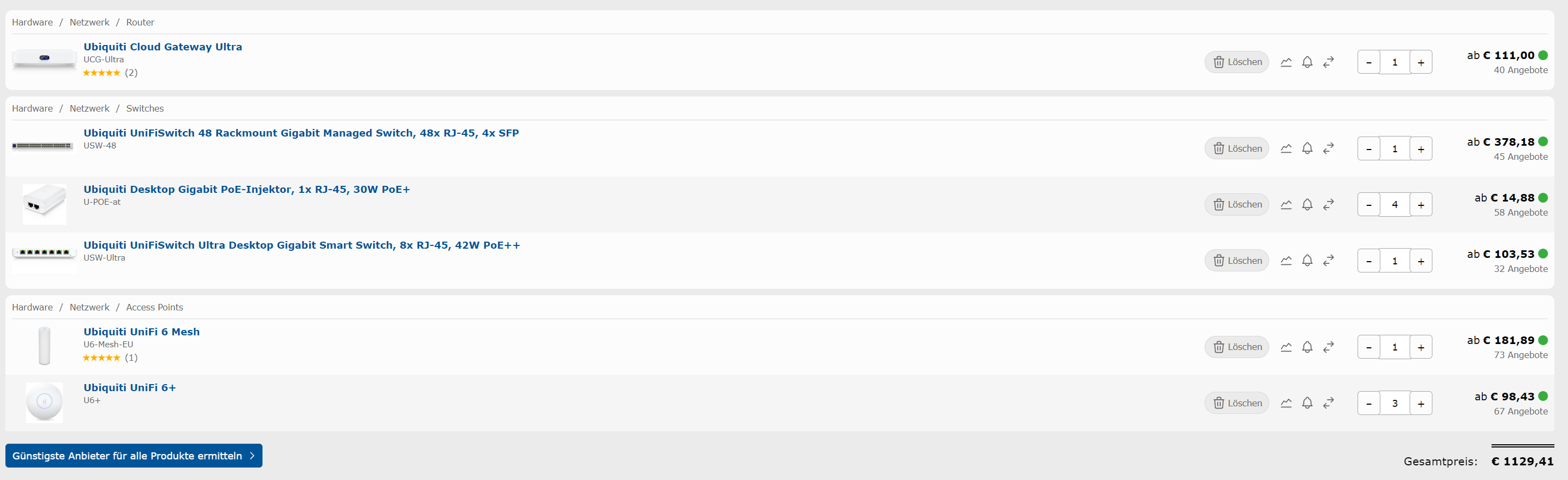

Mal Richtung Netzwerktechnik gedacht. Aktuell plane ich mit einem GF Anschluss der Telekom inkl. Glasfasermodem 2. Und dann würde ich mit den Komponenten die ich angehängt habe weitermachen. Sprich ein Cloud Gateway Ultra, Switch, 3 AP's für innen und ein AP für außen.
Was die Auswahl des Switches angeht bin ich komplett verunsichert. Macht es Sinn, direkt den "dicken" Ubiquiti zu nehmen oder eher was günstigeres unmanaged? Oder eventuell zwei unmanaged mit jeweils 24 Ports?
Hatte auch schon überlegt 1x 24 Port unmanaged, 1x 16 Port unmanaged und 1x UnifiSwitch Ultra Desktop 8 Port inkl. PoE für die AP's.
Ich möchte eigentlich nicht viel machen damit. 1x Heim-WLAN, 1x Gast-WLAN, 1x WLAN für IoT Geräte. Sind dafür VLAN's nötig/sinnvoll oder lässt sich das mit dem Cloud Gateway Ultra einfach über den Controller realisieren?
Gerne bin ich auch für Alternativen offen :)
Dann fällt unmanaged schonmal raus, da du VLANs benötigst, um die Netze zu trennen.
Wenn die Netze vollkommen getrennt sein sollen reichen managed Layer2 Switche.
Wenn du effizient zwischen diesen routen möchtest Layer3 (aber das kann zur Not auch der Router und ist einfacher einzustellen)
Ansonsten sieht das ok aus, wobei ich die Geräte nicht kenne bis auf die APs
Hat der Ubiquiti für 465€ auch 10G SFP? Ohne würde ich nicht kaufen, allein für ein NAS lohnt es sich.

bitte entschuldigt die lange Abwesenheit :rolleyes: @flo222 Vielen Dank für deine sehr ausführliche Antwort.
Ich habe in der Zwischenzeit auch nochmal das Unifi System mit TP Link Omada verglichen und war erstaunt, dass das TP Link Setup sogar teurer ist.
Stand jetzt (bis zur Installation etc. geht ja noch rund ein Jahr ins Land) würde meine Konfiguration so aussehen wie im Anhang.
Entweder dann der kleine PoE Switch oder 4 Injektoren. Die Lösung mit dem zusätzlichen Switch wäre aber aus meiner Sicht die elegantere da weniger Strom und LAN Kabel benötigt werden. Zudem lässt halten sich die Mehrkosten in Grenzen.
Wo ich mir etwas unschlüssig bin ist tatsächlich die Größe des "großen Switches". Entweder direkt den 48 Port Unifi managed aus der Liste oder zwei "dumme" 24er unmanaged von Zyxel, TP-Link oder Netgear. Schade das es bei Unifi nichts zwischen 24 und 48 Ports gibt.
Zyxel Switch
TP-Link Switch
Dazu hätte ich eine Frage. Wäre es möglich mit Unifi über die AP's ein drittes WLAN aufzuspannen (neben Heim und Gast Netzwerk) und dieses dann als "IoT" mit den Attributen/Restriktionen eines Gastnetzwerks aufzusetzen, so dass die IoT Geräte (was wirklich nicht viele sind) sehr limitiert sind in ihren Zugriffen oder wäre dafür auch der managed Switch nötig?

Ab drei PoE-Verbraucher empfehle ich PoE-Switch und einen großen normalen Switch.
Thread dazu …
Technisch nur dann, wenn Du einen verkabeltes Gerät hast, dass in das Gast- bzw. IoT-Netz muss. Für diesen Port musst Du das VLAN entfernen, also die Port-VLAN-ID (PVID) von 1 auf den Wert x setzen können. Folglich ist dann ein konfigurierbarer Switch nötig.
Ich fasse die drei Antwort mal zusammen. Dann macht für mich ein Managed Switch wohl keinen Sinn und zwei 24er oder 1x24 + 1x16 unmanaged wäre absolut ausreichend + 1x PoE Switch für die 4 -5 AP's. LAN IoT Geräte hätte ich Stand jetzt noch nicht.
Auch bezüglich gebrauchter Hardware würde ich bei den Switches auf jeden Fall schauen. Ab und an habe ich auch schon Angebote für mehrere identische Unifi AP's gesehen was auch ok wäre.
