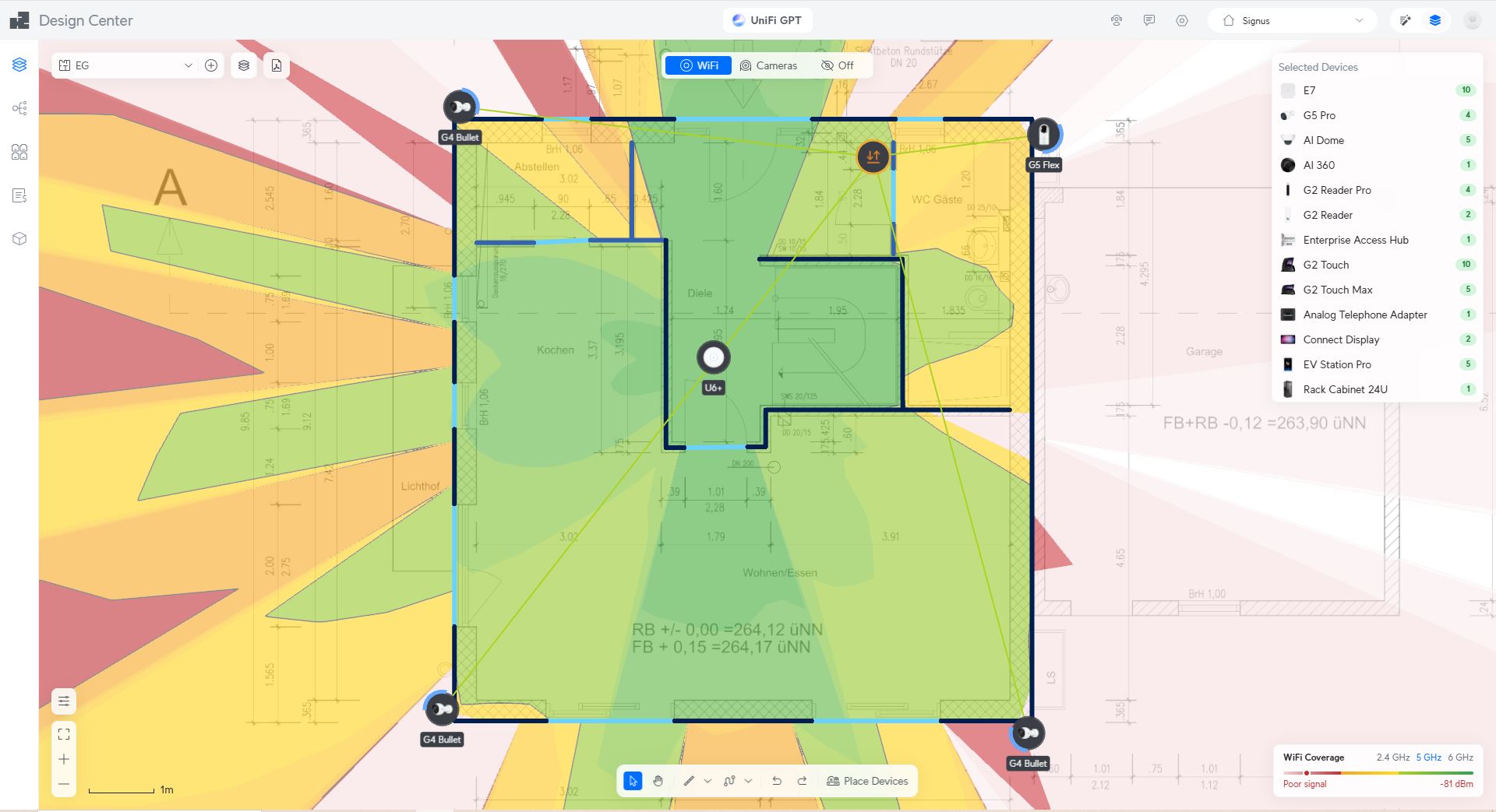

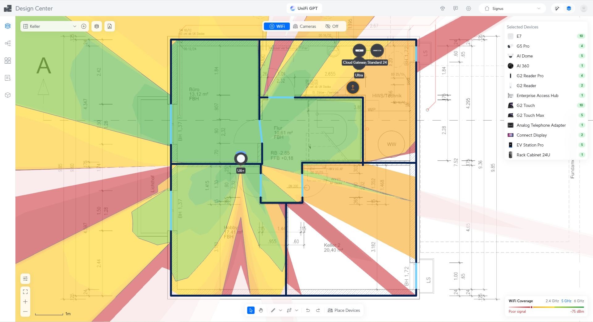

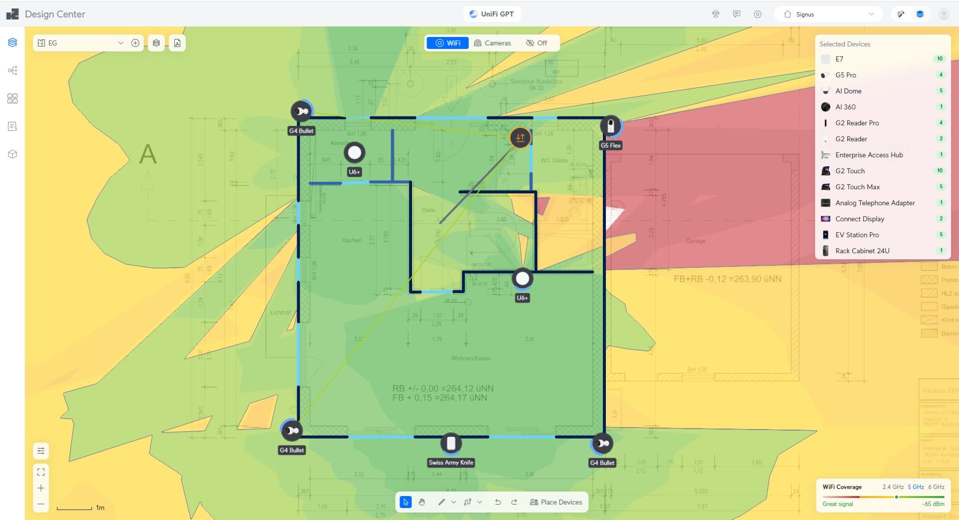

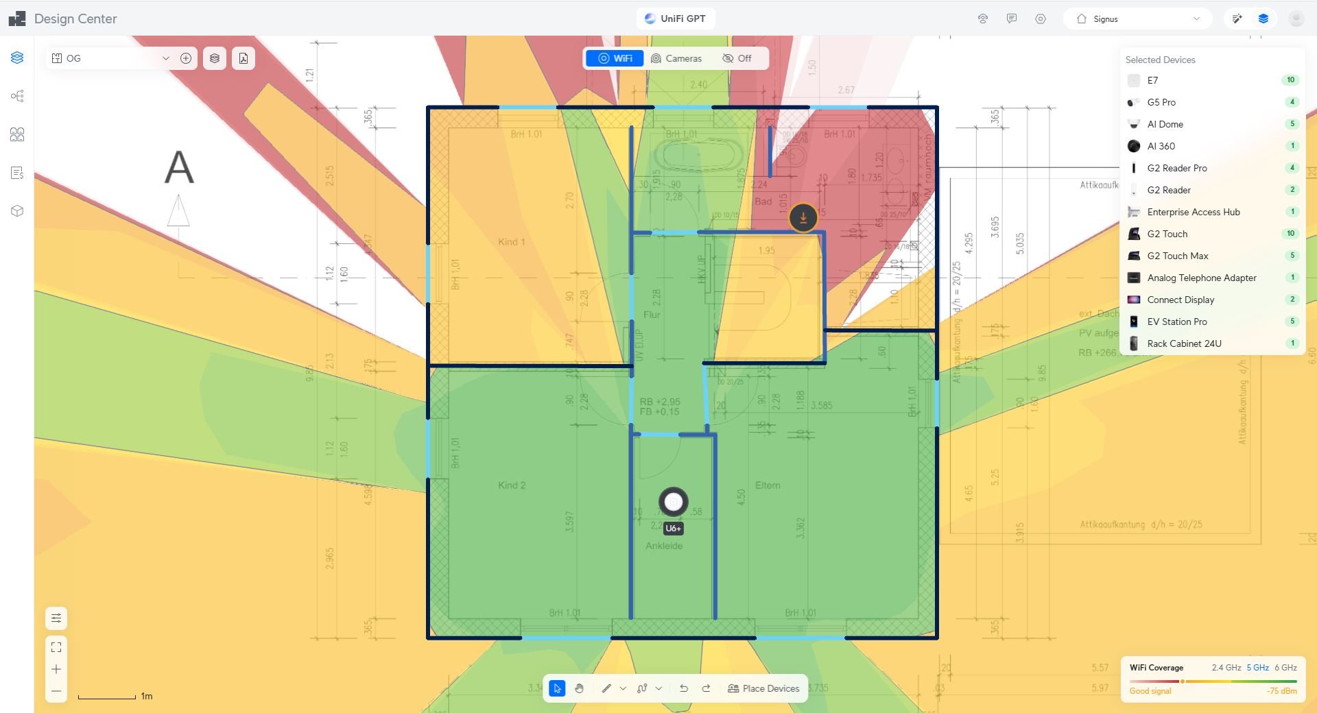

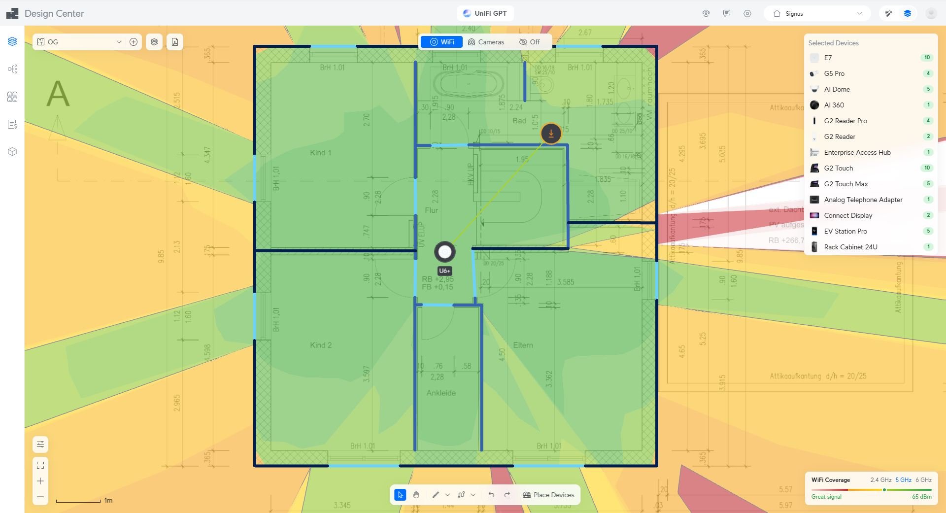

So, lange war es ruhig aber jetzt ging es diese Woche los mit dem Aushub :) Das Thema Breitbandanbindung hat sich auch geklärt. Glasfaser gibt es via Telekom (Speedpipe schaut schon aus der Erde am Grundstück) und via Vodafone gäbe es einen Coax-Anschluss wo ich jetzt nicht wirklich einen Reiz für mich sehe da in dem Ort das Coax-Netz sowieso ziemlich schlecht läuft.
Wir hatten gestern den ersten Termin mit dem Elektriker wo es hauptsächlich erst einmal um die Deckenauslässe für die AP's und die Spots ging und grob die Anzahl an Steckdosen, Schaltern etc.
Als es um die AP's ging meinte der Elektriker dann, dass man das heute nicht mehr im Sichtbereich macht, sondern hinter dem TV versteckt etc. bezogen auf unseren Grundriss was ich für völligen Quatsch halte. Darum habe ich heute mal alles eingezeichnet im Unifi Design Center um die Ausleuchtungen zu simulieren, da die Aussage "bei 10x10m Grundfläche ist es egal wo der AP sitzt, das reicht locker" für fachlich nicht ganz richtig halte :freak:
Die Ergebnisse wollte ich mal mit euch teilen und würde auch gerne eure Meinung dazu hören :)

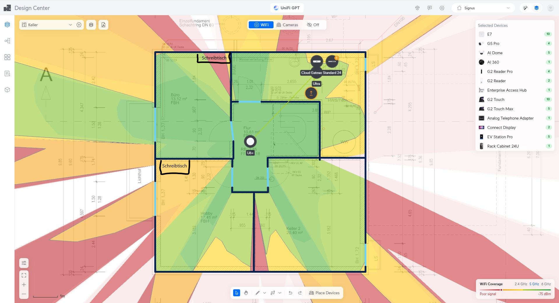

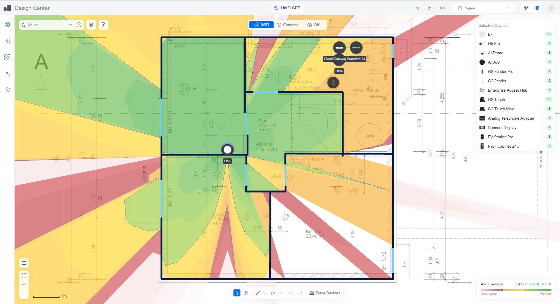

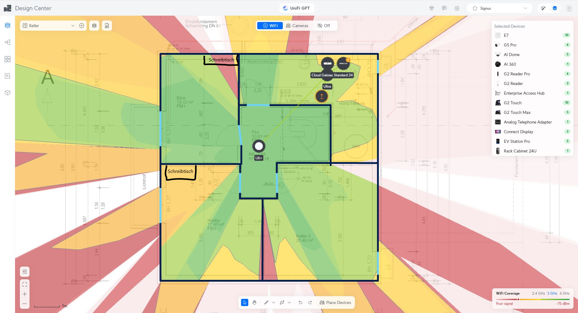

Keller:
Im Keller habe ich alle Wände als Betonwände gezeichnet wobei im Innenraum größtenteils gemauert sein wird. Hier ist die Simulation also tendenziell etwas schlechter dargestellt als es wahrscheinlich der Fall sein wird oder?
Ich habe in den zwei Büros bzw. Gästezimmer/Büro die Schreibtische eingezeichnet. Sollte auch noch passen via WLAN. Dennoch wird ein beiden Plätzen eine Duplex Dose sein.

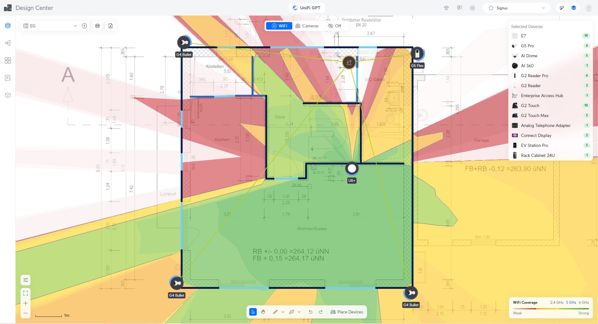

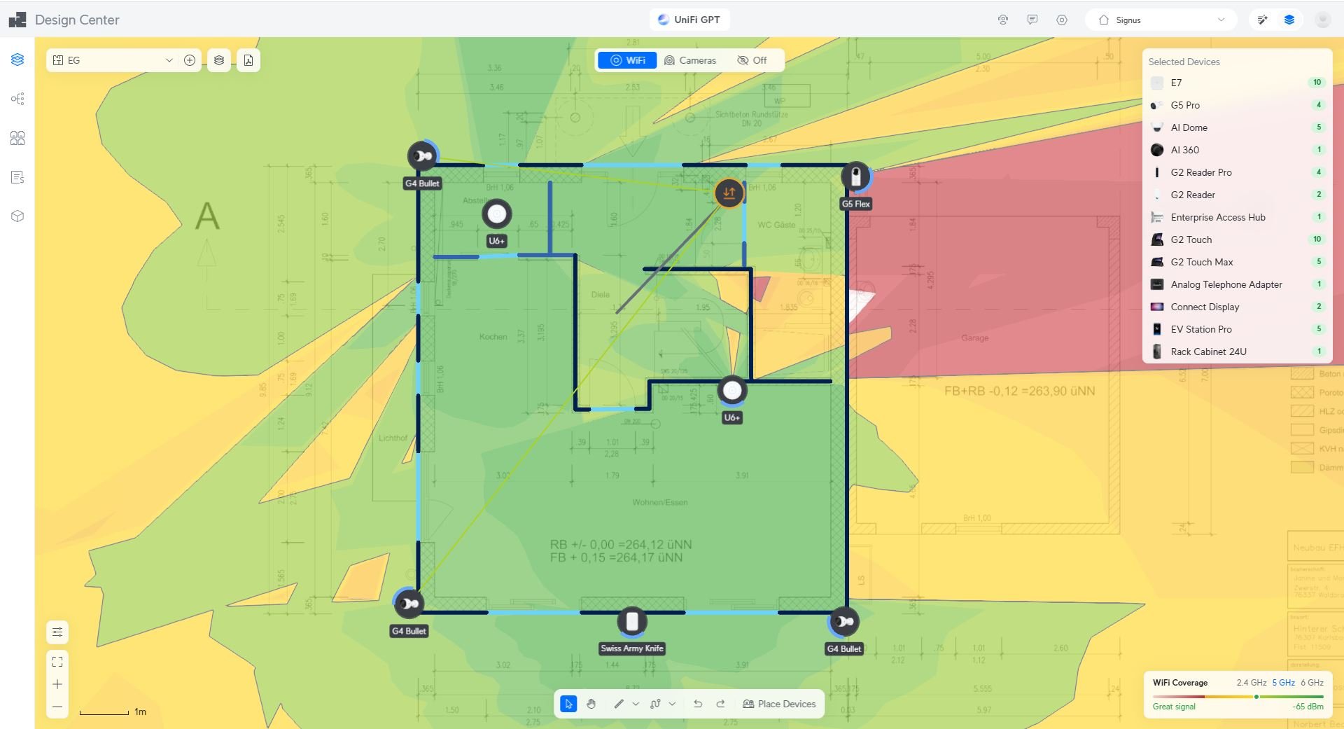

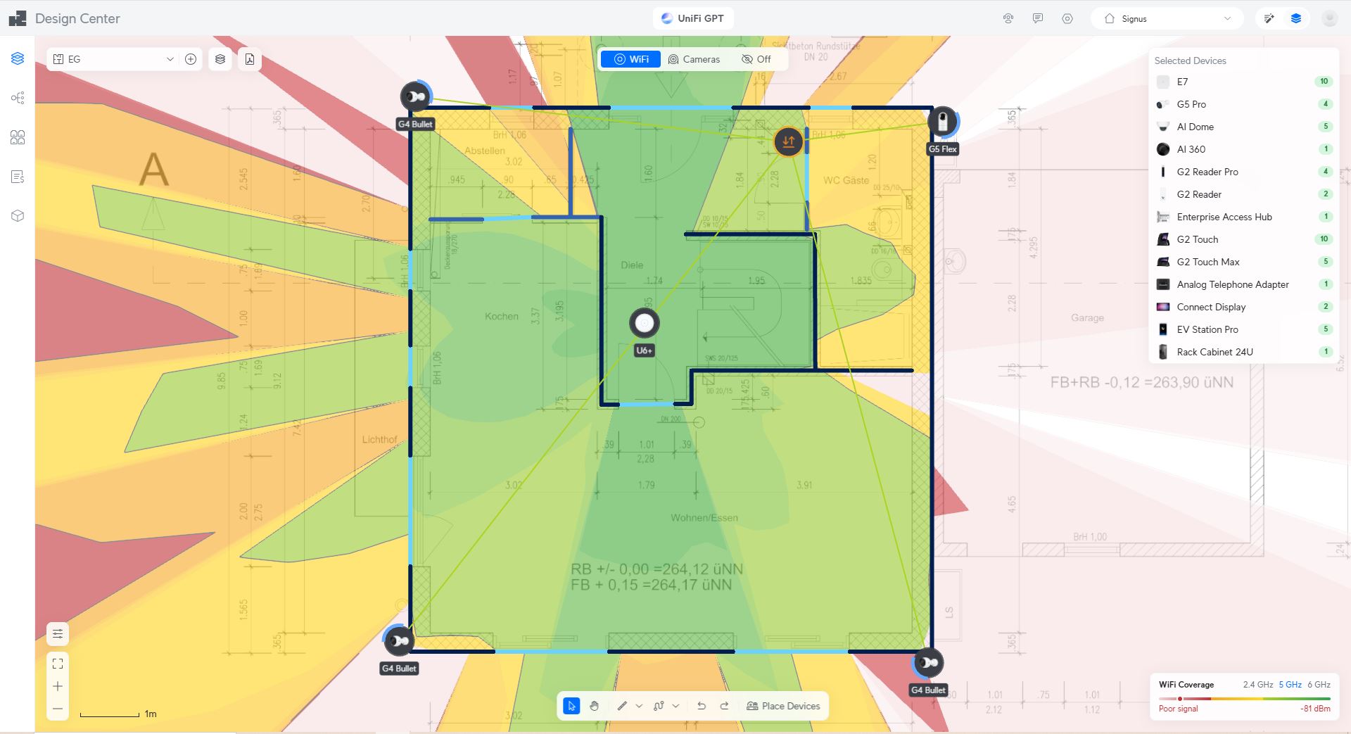

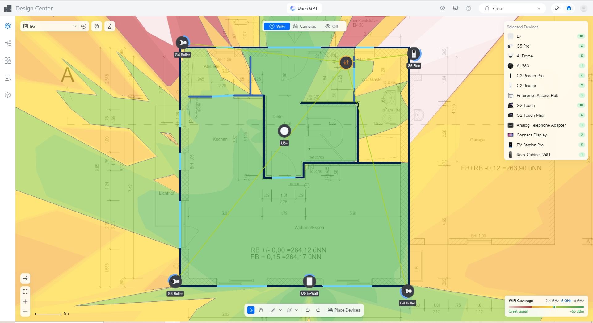

Erdgeschoss:
Hier hatte ich eigentlich auch mit einem U6+ für den Innenraum geplant. Ursprünglich im Wohn/Essbereich aber dann wird es Richtung WC sehr dünn. Als zweite Option habe ich einen zusätzlichen U6 In-Wall im Wohn/Essbereich eingezeichnet der quasi unsichtbar ist im Bereich des Sockels. Oder denkt ihr das ist zu viel?
Als drittes habe ich mal den Vorschlag des Elektrikers abgebildet wo der U6+ hinter dem TV sitzen soll. Für mich keine Option. Wenn dann als U6 In-Wall hinter dem TV + dem U6+ im Flur an der Decke. Wäre von der Abdeckung sehr vergleichbar mit Option 2 wobei bei Option 2 wo der U6 In-Wall quasi an der Außenwand sitzt. Bei Option 2 würde der U6 In-Wall aber auch schon die Terrasse sowie einen großen Teil des Gartens bzw. im 2.4Ghz Netz sogar den ganzen Garten abdecken wo ich dann wahrscheinlich kein AP für außen bräuchte (Anschluss wird trotzdem gelegt zur Sicherheit).

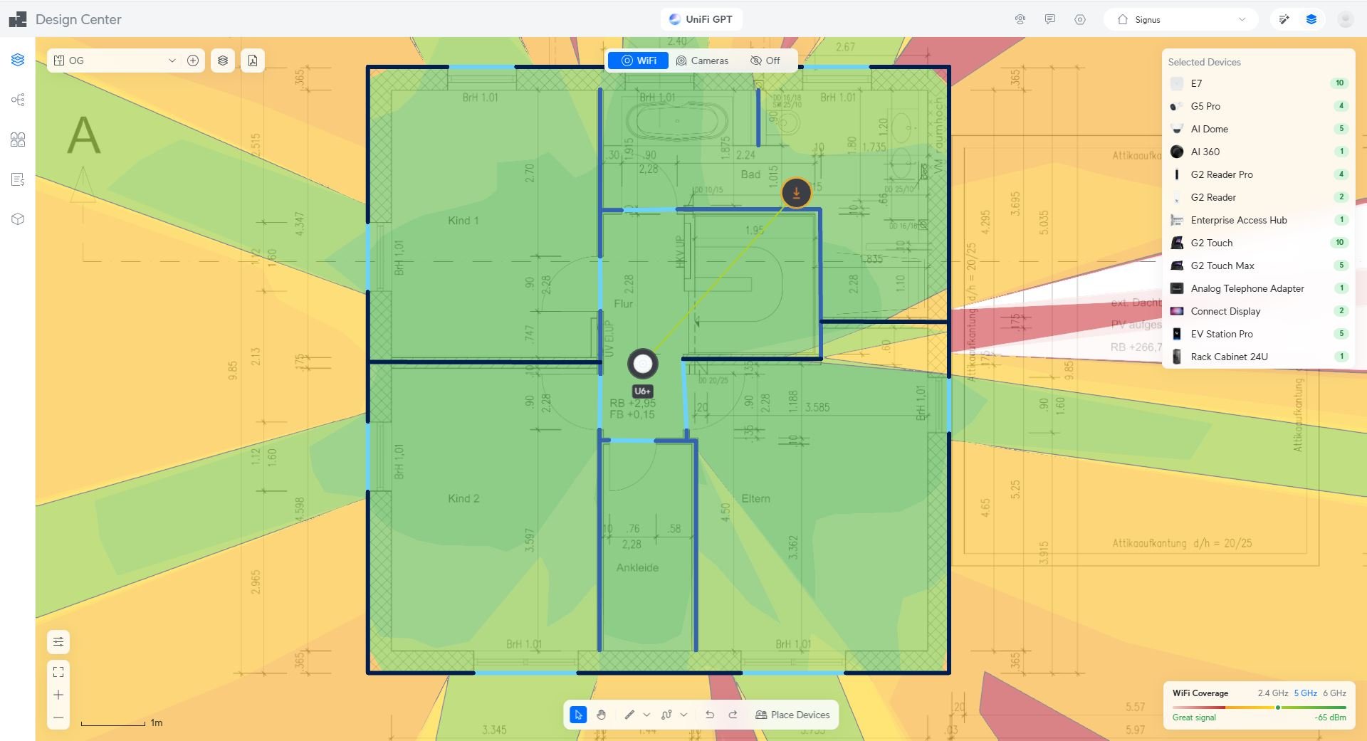

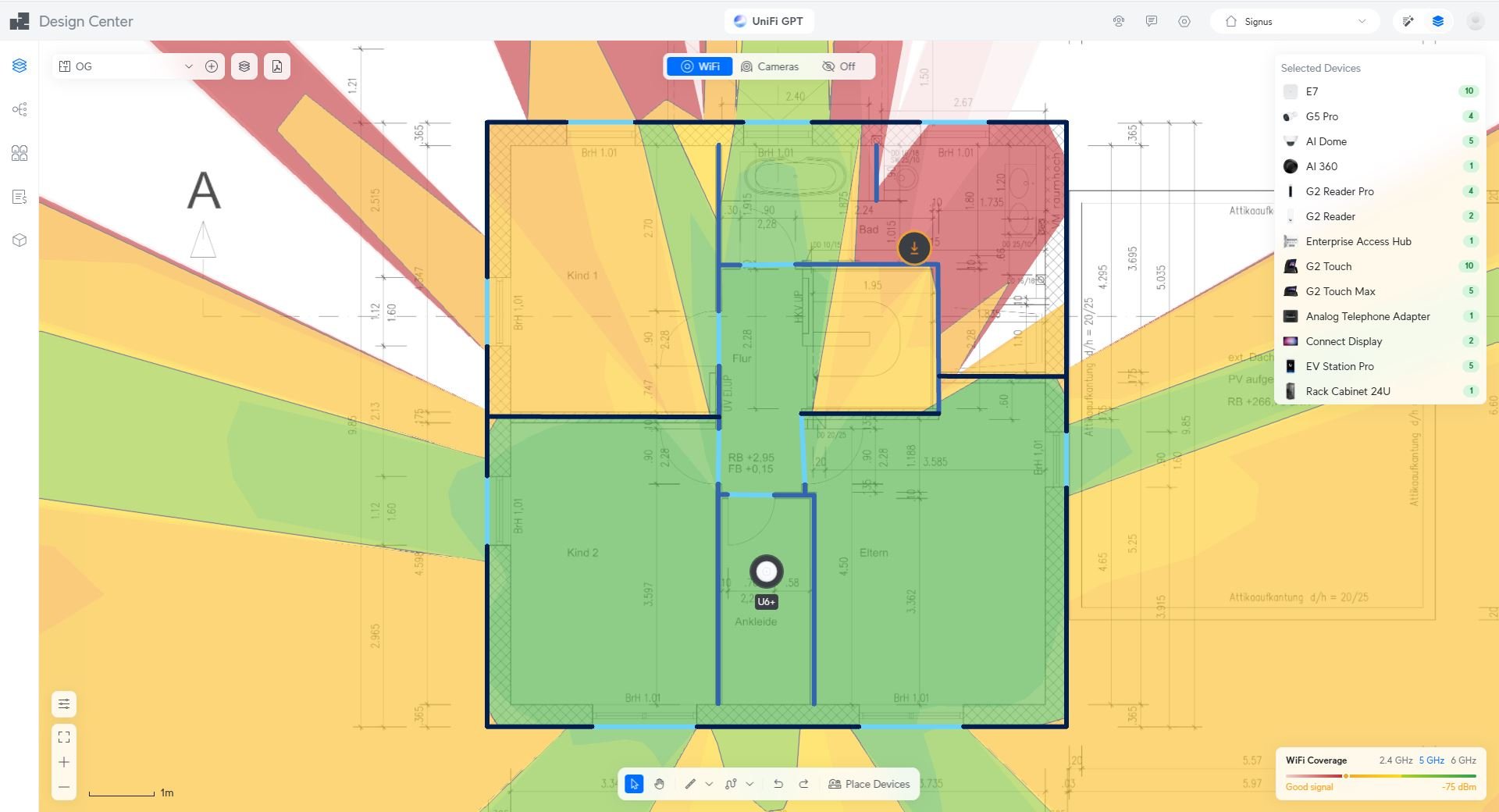

Obergeschoss:
Da der Großteil hier Trockenbauwände sind mache ich mir wenig Sorgen mit einem U6+ an der Decke nicht hin zu kommen was die Simulation auch so zeigt.
Da meine Frau natürlich äußert hellhörig wurde als der Elektriker meinte das Access Points an der Decke ja überhaupt nicht gut aussehen hier noch die Frage. Was seht ihr für Optionen die Abdeckung möglichst optimal zu realisieren ohne AP's an der Decke? Da kommen eigentlich nur noch die In-Wall AP's oder z.B. der U6 Mesh in frage oder? Zudem wird man mehr AP's benötigen :confused_alt:
Wenn ihr vielleicht auch 1-2 Bilder hochladen könntet wie so ein AP an der Decke im Raum und/oder Flur ausschaut oder auch ein In-Wall wäre ich euch sehr dankbar :daumen:
Auf allen Screenshots war eine Frequenz von 5Ghz eingestellt. Bei 2,4Ghz gibt es eher weniger "tote" Bereiche. Alle Stockwerke liegen im Bereich +/-70m².
Vielen Dank schon einmal vorab :)

T!tr0 schrieb:
Als es um die AP's ging meinte der Elektriker dann, dass man das heute nicht mehr im Sichtbereich macht, sondern hinter dem TV versteckt etc. :)
Das hängt maßgeblich von der erwarten Bandbreite am Client ab.
Wenn 50MBit als ausreichend betrachtet werden, hat der Elektriker durchaus recht.
Bei 500MBit wiederum nicht.
Grundsätzlich würde ich an allen relevanten Orten in jedem Raum ein Netzwerkkabel für einen AP vorsehen und dann nach Bedarf einen solchen setzen oder eben auch nicht.
Mit einem zentralen AP pro Etage wirst du ziemlich sicher in jeder Ecke eine stabile Verbindung bekommen.
Reicht die Bandbreite nicht, kannst du im betreffenden Raum über die Reservekabel dann einen AP ergänzen.
Ggf. Sollte dieser dann aber ausschließlich im 5GHz Band aktiv sein, da 2,4GHz die Wände besser durchdringt und man sich mit zu vielen APs mehr Probleme einbaut, als es welche löst.

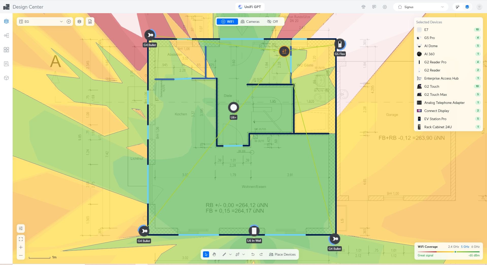

Ich habe jetzt auch noch ein wenig herumprobiert um Performance und Optik möglichst in Einklang zu bringen :rolleyes: Würde wie folgt aussehen.
Keller: U6+ hinter die Tür vom ersten Büro (meinem Büro). Somit wäre er weg vom Flur und schon gar nicht im Büro der Frau. Wäre sicher ausreichend was die Performance angeht da an beiden Schreibtischen Duplex LAN verfügbar ist. Deckenauslass im Flur bleibt natürlich trotzdem erhalten.
Erdgeschoss: Ein U6+ hinter dem TV im Wohnbereich und ein U6+ in der Speisekammer. Maximal versteckt und trotzdem sieht es im Design Center vielversprechend aus.
Im Außenbereich wird es eine Dose an der Terrasse geben wo ich ein Swiss Army Knife AP für den Garten, Mähroboter etc. vorgesehen habe. Deckenauslass im Flur bleibt natürlich trotzdem erhalten.
Obergeschoss: U6+ in der Ankleide. Könnte ausreichen. Mit ein wenig Glück strahlt der AP aus der Speisekammer im EG auch noch nach oben in das darüberliegende Zimmer. Alternativ könnte ich mir auch vorstellen das es ausreichen würde wenn man den AP über dem Flur im "Kriechspeicher" platziert. Im OG gibt es nur eine "Holzdecke". Deckenauslass im Flur bleibt natürlich trotzdem erhalten.

Prima. Demnach ist die Performance eher als nebensächlich zu betrachten, solange ein stabiler Empfang und mindestens 20MBit gewährleistet sind. Vorerst.
Klingt gut, sollte passen. Und da du dir mit dem Deckenauslass im Flur die Option für einen weiteren AP Standort freihälst, passt das.
Im Idealfall gibt es noch einen Deckenauslass im Wohnzimmer aber unter der Maßgabe - möglichst geringe Sichtbarkeit - sollte das solide laufen.
Passt für mich unter den gegebenen Umständen ebenfalls. Wichtig ist der Deckenauslass im Flur.
Und sollte es im Bad keine ausreichende WLAN Abdeckung geben und deine Frau beschwert sich, kannst du ihr ja sagen:
"Willst du gutes WLAN, muss man eventuell einen AP im Flur in Kauf nehmen."
Ich mein, die Ubiquiti Dinger fallen an einer weißen Decke ja nun wirklich kaum auf, sprich der von @norKoeri prophezeite Zustand wird sich ziemlich sicher sehr schnell einstellen.
Die Platzierung im Kriechspeicher würde ich mir als Notfalloption in der Hinterhand behalten.
Dürfte bei Holz aber funktionieren.

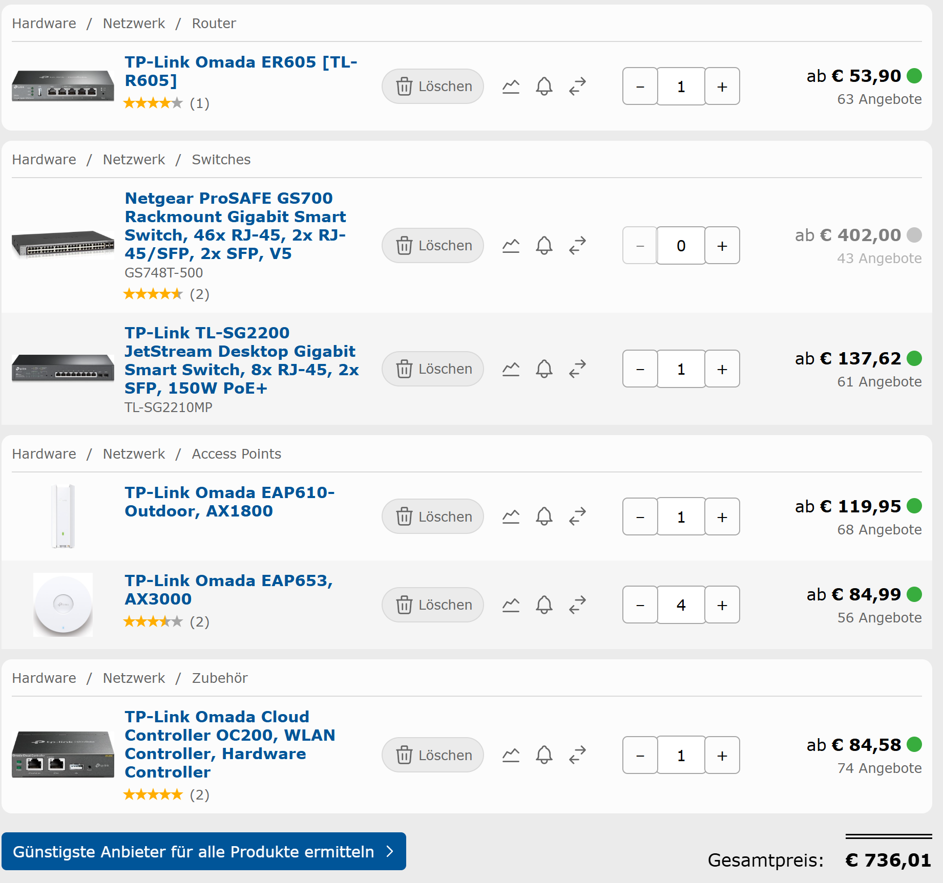

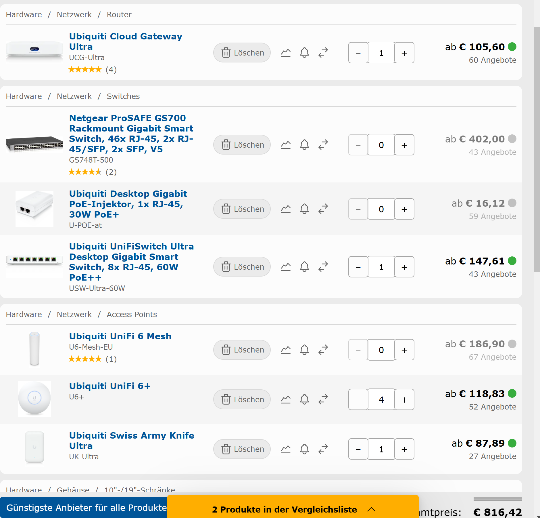

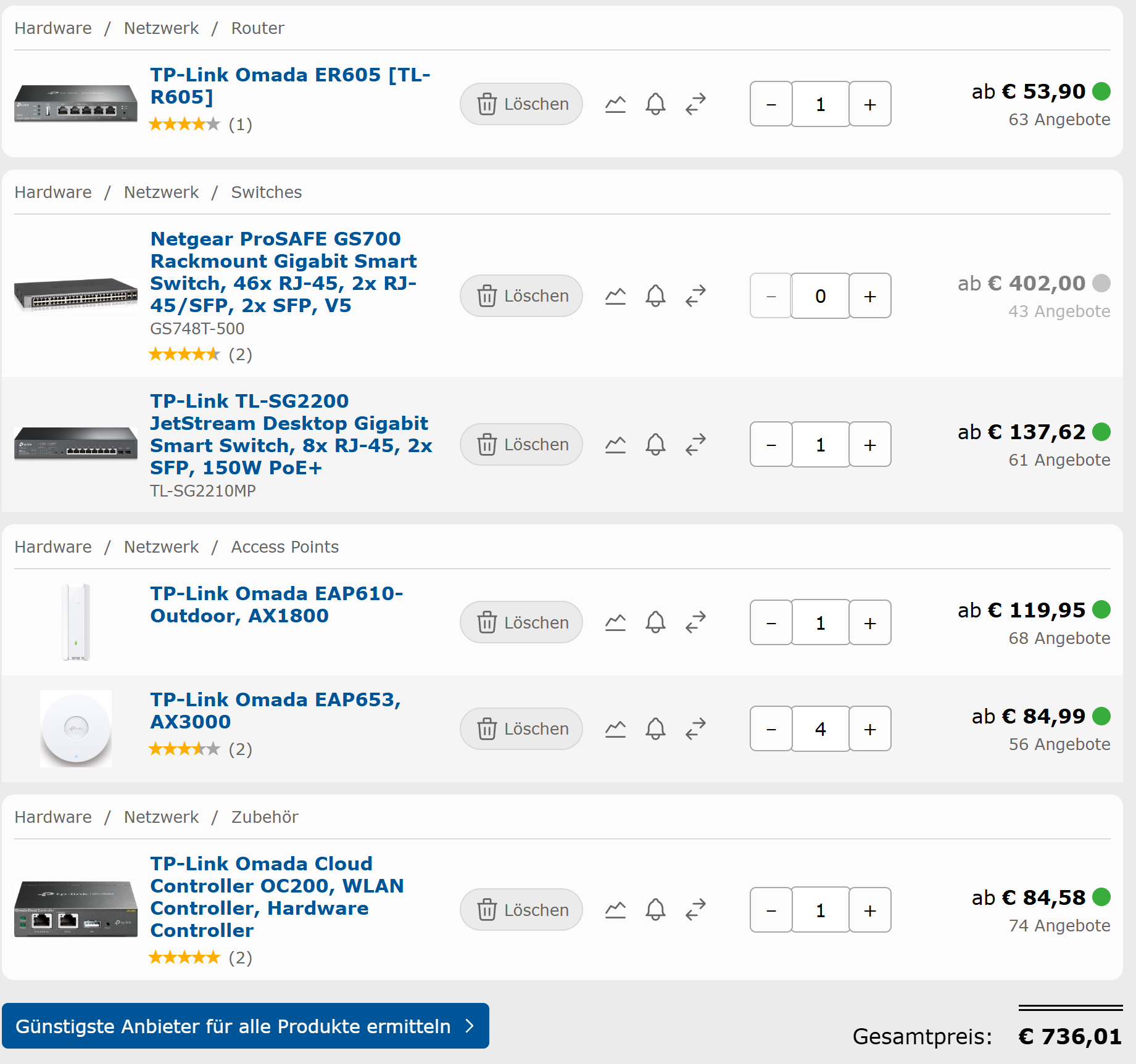

Ich habe mir mal noch den Spaß gemacht und jeweils ein Ubiquiti und ein Omada Setup zusammengestellt. Unterscheidet sich jetzt "nur" um 80€. Wie seht ihr die beiden Setups? Bei Ubiquiti sehe ich den Vorteil das dort IDS/IPS verfügbar ist. Das scheint zumindest beim kleinsten Omada Router nicht der Fall zu sein. Dann hätte ich mit dem Omada Setup den Controller als zusätzliches Gerät. Der wäre im Cloud Gateway Ultra schon integriert. Ansonsten sehe ich hier keine Vor-/Nachteile eines Systems, oder?
Und vielleicht noch zum Thema Leerrohre. Mein Elektriker meinte, dass man das schon machen kann aber seiner Erfahrung nach lassen sich die Kabel später trotzdem nicht oder nur sehr schwer austauschen. Ich kann es nicht einschätzen aber für mich hört sich das eher so an wie "kein Bock" :rolleyes: Dachte eigentlich an M25 für die Duplex Leitungen und M20 für Simplex.

Ich würde zu Ubiquiti greifen. Aber auch nur, weil ich deren Produkte n Atömchen besser kenne. Mit TP-Link hatte ich bislang noch garkeine Berührungspunkte, ist also keine rational begründbare Aussage.
IDS/IPS wäre aber m.E. nach tatsächlich n Argument pro Ubiquiti.

Omada versus UniFi […] unterscheidet sich jetzt "nur" um 80€
Haben wir eigentlich genug Threads dazu. Grummel.
Wenn Du TP-Link vermeiden kannst, meide es. Es ist reines Nachahmer-Produkt, welche viele Jahre hinter UniFi hinterherhinkt. Und bei UniFi arbeiten schon nicht die Schlausten. Auch hat TP-Link noch keine stabile Plattform: Hardware-Revisionen werden laufend veröffentlicht, manche Revisionen einfach so fallen gelassen, manche Funktionen kommen nur für jene Revisionen. Und der Controller hat Schalter und Tasten, die nichts tun. Selbst bei sicherheitskritischen Funktionen wie PMF bei älteren Wi-Fi 5-Produkten.
Aber ich würde auch nicht neu kaufen, sondern gebraucht und dann D-Link DAP bzw. Zyxel NWA, siehe hier …
Reaktionen: T!tr0, SkyTraceX und Das MatZe

@norKoeri Vielen Dank für den Hinweis. Zu den Vorgeschlagenen Produkten von Zyxel, D-Link etc. habe ich nicht so viel gefunden und falls doch, hat es mich ein wenig erschlagen. Finde es im Vergleich zu TP Link oder Unifi sehr schwierig die passende Hardware herauszusuchen.
Ich habe mir vorgestern dann doch mal noch einen TP Link EAP653 bestellt einfach um das Teil mal in der Hand halten zu können. Habe ihn jetzt einfach mal an meine 6591 gehängt welche wir hier haben und ich muss sagen von der Abdeckung ist das echt ok. Er macht das alleine was eine 6591 und ein 2400 Repeater zu zwei machen im 5Ghz Netz.
