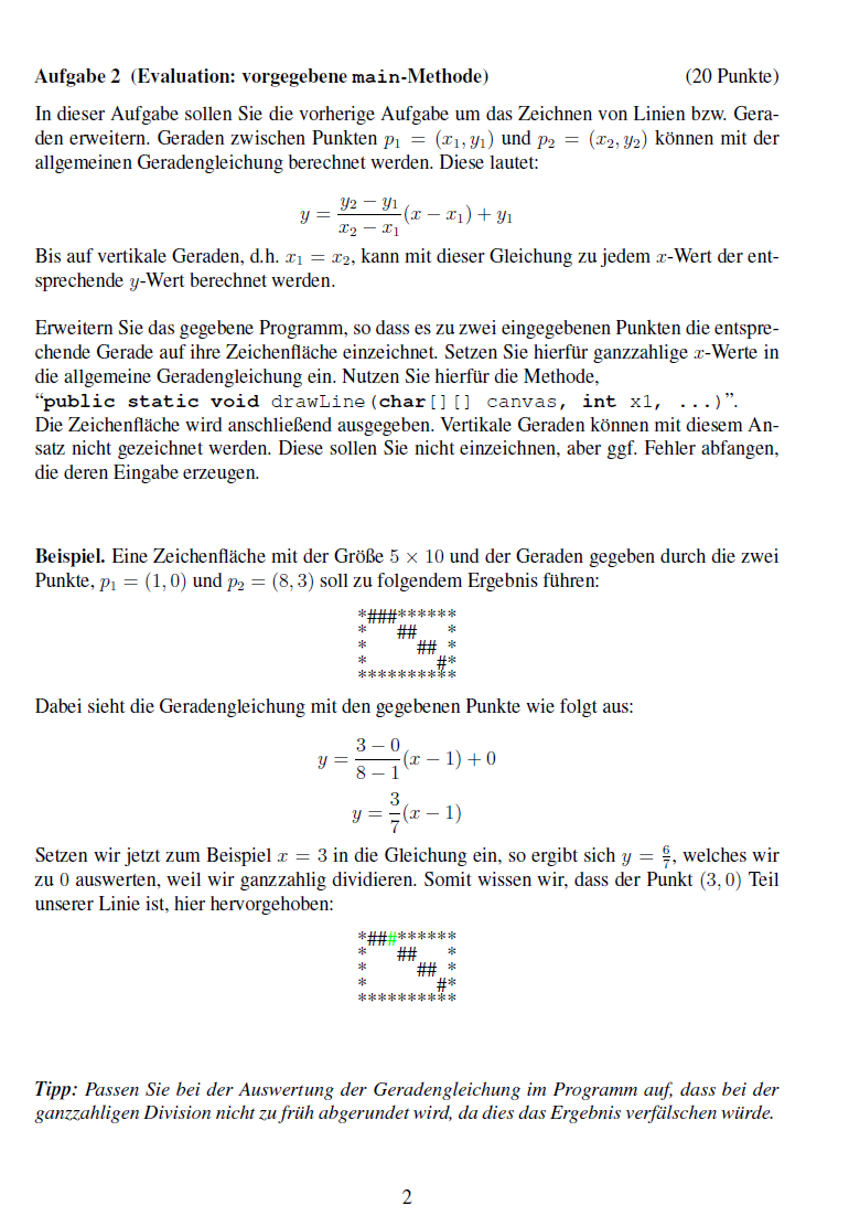

Servus Leute,
ich bräuchte falls möglich mal eure Hilfe für meine Freundin.
Es geht um Aufgabe 2.
Meine Freundin hat bereits eine Methode drawLine geschrieben, die auch das geforderte Muster ausgibt, jedoch nur in der 0-ten Zeile wiederholt die # printed.
Mit Hilfe der Gleichung soll die nächste Y-Position des Punktes berechnet werden, jedoch ist das wegen der Gleichung immer 0. Somit verschiebt sich Y nicht und es kommt nicht das geforderte Ergebnis raus.
Die Werte im Beispiel für x1, y1, x2 und y2 bleiben ja immer konstant, deswegen steht (mit Java-Rundung) im ersten Teil immer die 0, auch wenn x sich ändert... und die Multiplikation mit 0 bringt uns natürlich ebenfalls 0.
Könnt ihr mir sagen, ob etwas an der Gleichung falsch ist, oder eine Lösung vorschlagen?
(Der Dozent mit dem sie bereits gesprochen hat, hat dazu nur gesagt, dass die Größe die für das Muster angegeben ist, falsch herum ist. Das bedeutet in dem Beispiel auf dem Blatt müsste das Muster 10x5 groß sein. (Heißt der Array hat 10 Stellen für X und 5 Stellen für Y)
Danke euch vorab. :freak::confused_alt::heul:

Du willst von x = (0, 1, ..., 9) das entsprechende y Wissen. Das bekommst du doch einwandfrei durch die Geradengleichung geliefert. Das Beispiel auf dem Arbeitsblatt bei Aufgabe 2 z.B. kann man so doch problemlos nachvollziehen?
Ok - nur mal so: Wie gross ist eure Zeichenfläche und was versucht ihr für eine Linie zu zeichnen? (Start- und Endpunkt)
Jetzt mal ehrlich, ich hätte da einen super Tipp: "Passen Sie bei der Auswertung der Geradengleichung im Programm auf, dass bei der ganzzahligen Division nicht zu früh abgerundet wird, da dies das Ergebnis verfälschen würde."

@simpsonsfan -> Sie hat versucht es in einer float zu speichern und es erst danach in eine int zu packen, rundet aber trotzdem auf 0. Gibt es da noch andere Wege? So weit ist Sie noch nicht im Thema.
@All: Sie braucht nicht unbedingt eine Lösung. Sie bräuchte nur nen Rat, wie sie die Y-Gleichung so anpassen kann, dass nicht immer auf 0 gerundet wird..
