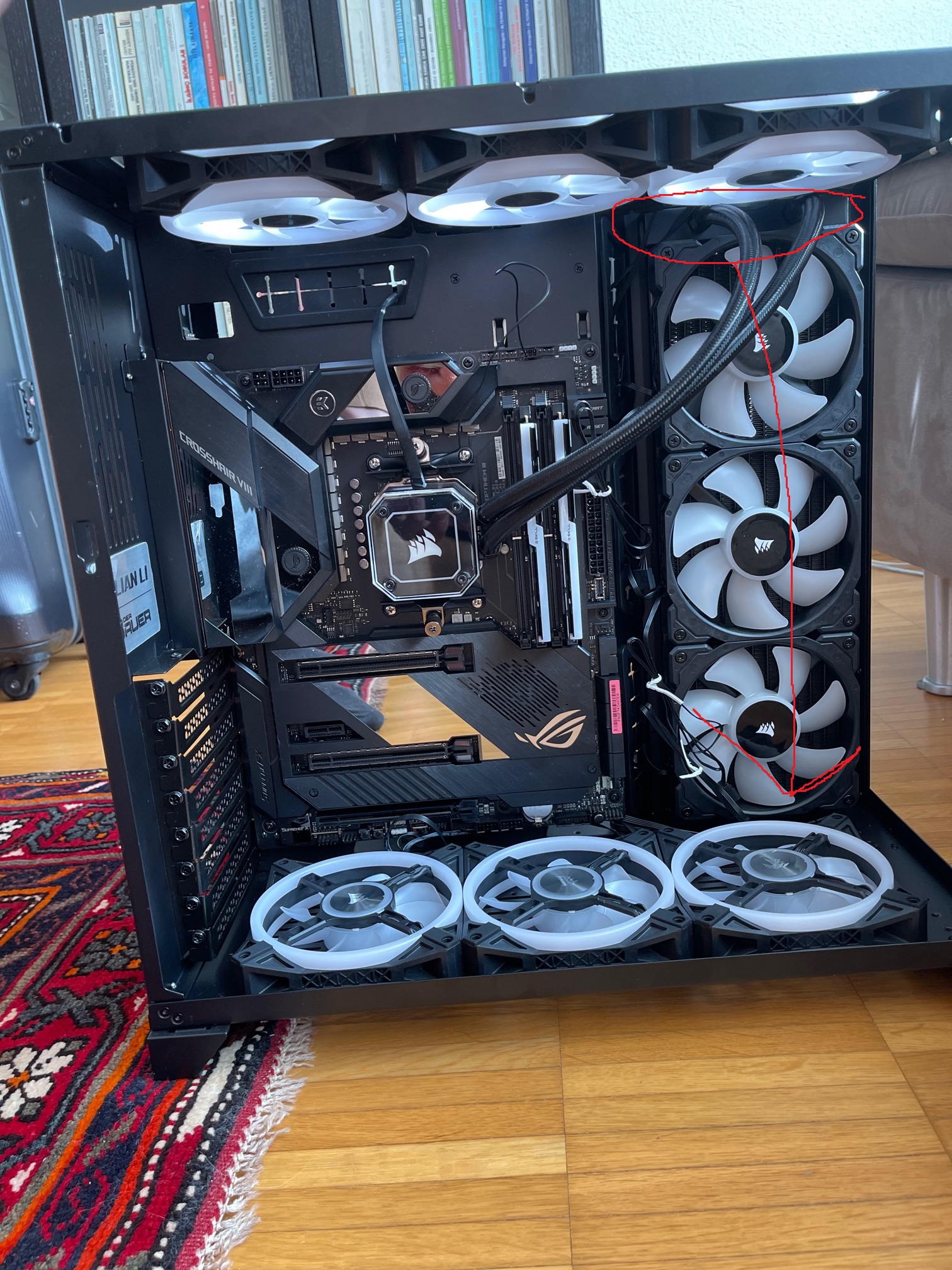

Bei Montage des Radiators deiner AiO Wasserkühlung solltest du aber noch unbedingt nachbessern. So wie der Radiator jetzt montiert ist wird mit der Zeit immer mehr Luft in Richtung Pumpe gesaugt, was im schlimmsten Fall bis zu einem Trockenlauf dieser führen kann. Luft ist ja bekanntlich deutlich leichter als Wasser uns sammelt sich so immer im höchsten Teil des Kühlkreislaufes an, sofern kein Ausgleichsbehälter, was bei einer AiO definitv nicht der Falls ist, montiert wurde.

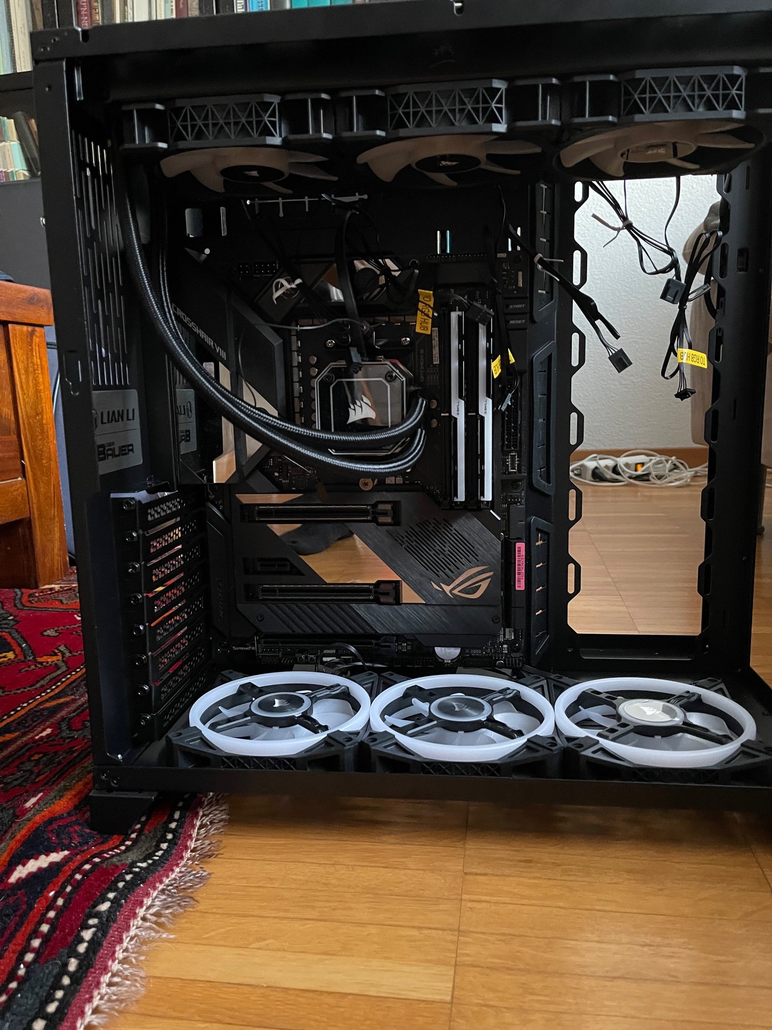

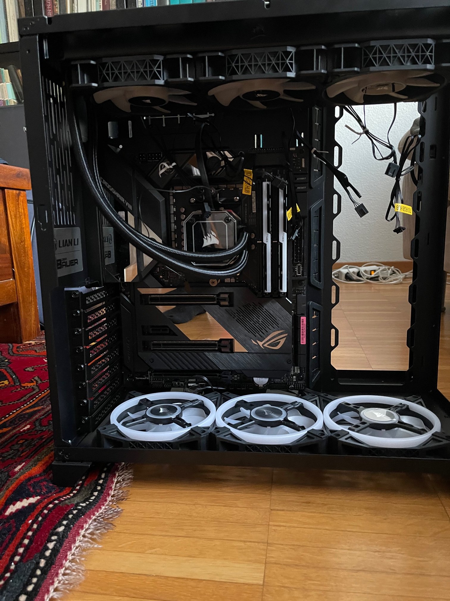

Ok also den Radiator mit den 3 CPU Lüftern um 180Grad drehen so das die Schläuche beim den unteren Gehäuselüftern sind? Kann ich so natürlich machen. Stehen die dann so aber auch nicht im Weg wenn ich später eine Grosse RTX 3090 Grakka einbaue?

Wie es aussieht werde ich wenn ich das um 180 Grad drehe ein Problem haben mit der Grakka.
In diesem Video erklärt er es auch was am besten ist und was sehr schlecht. So wie ich es gemacht habe sagt er das es ok ist aber nicht optimal. Denke ich lass es erstmal so wie es ist da ich es nicht oben aufstellen kann wegen dem Luftstrom der von unten reinkommt und oben rausgelassen wird.
Ab Minute 16:10 erklärt er im Fazit was gut und schlecht ist.
Genau so wird das Ansaugen von Luft effektiv unterbunden.

Was ist denn das für eine fragwürdige Begründung. Natürlich kann man den Radiator auch im Deckel direkt zum Luftstrom der unten montierten Lüfter montieren. Air-Flow-mäßig ist das sogar vermutlich sogar besser als die Montage in der Seitenwand.
Das Lian Li PC-O11 Dynamic bietet so viele ausgeklügelte Montagemöglichkeiten, weswegen ich es absolut nicht verstehe, wieso man eine AiO in suboptimaler Orientierung einbaut.

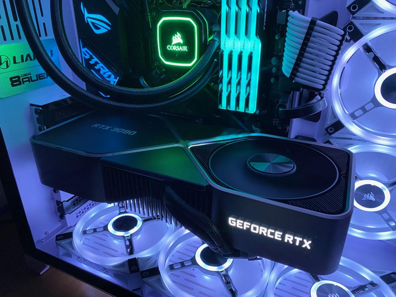

Selbst mit einer verbauten RTX 3090 ist da noch genug Platz, für die Schläuche der AiO um die Grafikkarte herum:
Lian Li PC-O11 Dynamic RTX 3090 01.jpg Lian Li PC-O11 Dynamic RTX 3090 02.jpg Lian Li PC-O11 Dynamic RTX 3090 03.jpg
Quelle: Pcpartpicker - Completed Build White Lian Li
Ok dann mache ich es auch so. Das heisst die schläuche mache ich oben links und die CPU bleibt so wie sie ist auf der rechten Seite genau wie auf dem Foto?
Und sollen die 6 Gehäuse Lüfter alle reinblasen und die CPU bläst raus oder sollten die 3 Gehäuselüfter an der Seite auch rausblasen?
Reaktionen: The_Jensie
Ja und die Lüfter per Y-Kabel ans Commander pro, so dass du alles über eine Schnittestelle steuerst.

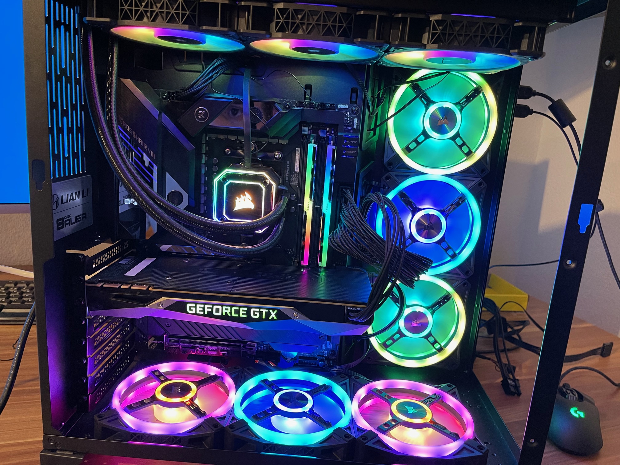

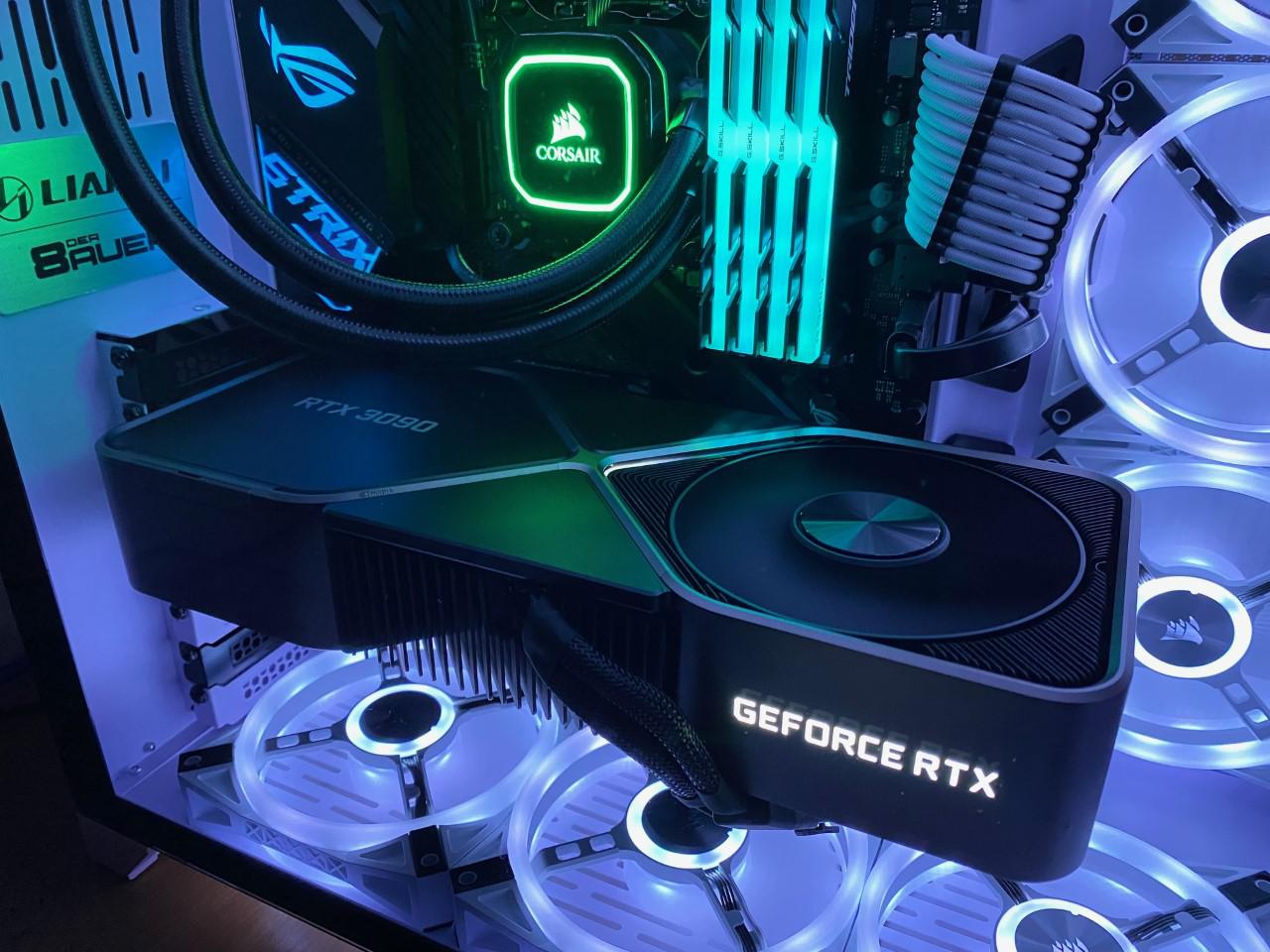

So habe den Radiator nun oben platziert siehe Foto. Wie soll ich nun die 3 Gehäuselüfter an der Seitenwand platzieren? Sollen die reinblasen oder raus wie die 3 CPU Lüfter oben?
The_Jensie schrieb:
Unten/Seite rein, ansonsten raus.
Ok also die 6 Gehäuselüfter blasen rein und die 3 CPU Lüfter raus.

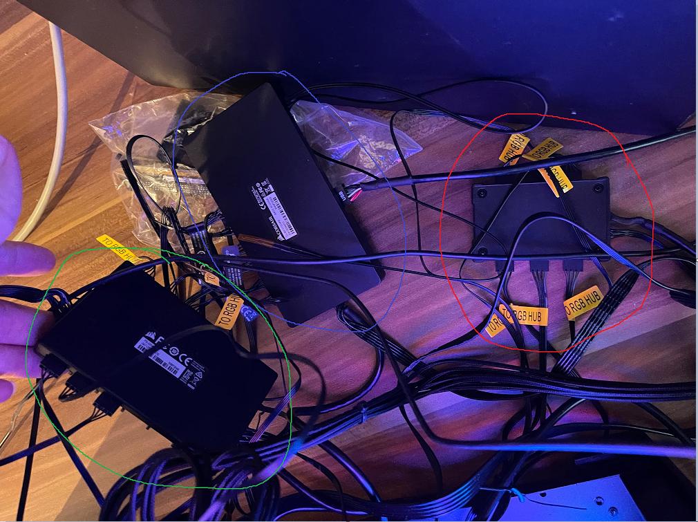

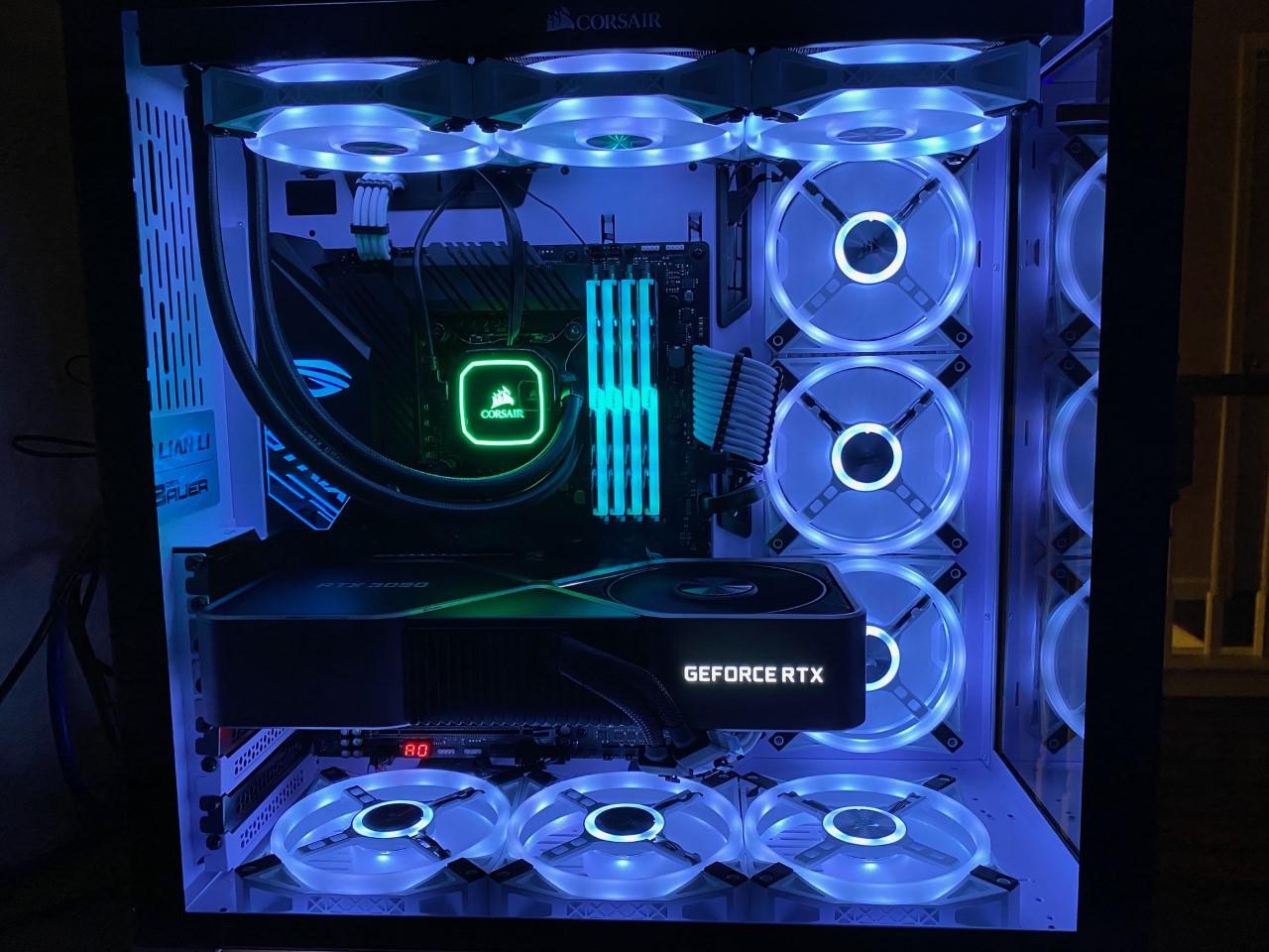

Also hier auf dem Foto seht ihr mal wie ich das alles angesteckt habe:
Die 6 Anschlüsse der Gehäuselüfter RGB sind bei dem roten Kreis angesteckt. Dieser ist wiederum per USB an dem Commander Pro angesteckt (blauer Kreis). Beim Commander Pro (blauer Kreis) sind die 6 Fans der Gehäuselüfter angeschlossen. Der Commander Pro (blauer Kreis) ist beim UBS Anschluss auf dem Mainboard angeschlossen. Beim kleinen Commander (grüner Kreis) sind die die 3 CPU Fanlüfter und die 3 CPU RGB angeschlossen.
Das Problem nun ist das die 6 RGB Anschlüsse der Gehäuselüfter (roter Kreis) im iCUE nicht änderbar sind. ich kann die RGB nicht einstellen. Die Lüfter selber tauchen auf und sind von der Lüftergeschwindigkeit einstellbar

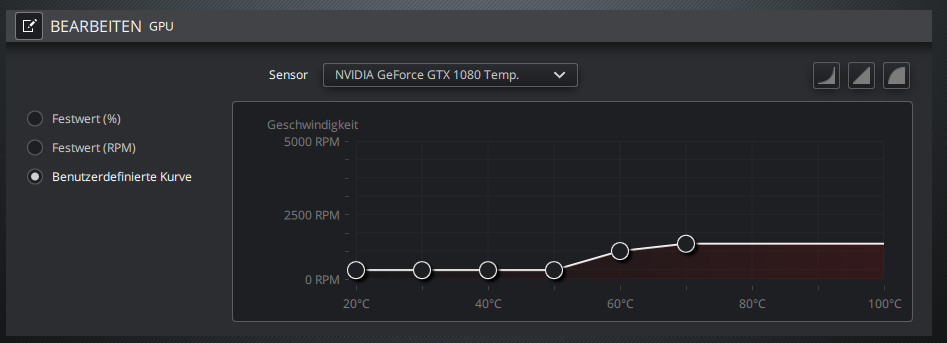

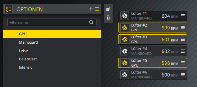

Wir haben die unteren 3 Gehäuselüfter (Lüfter 2,3 und 5 an die GPU Temperatur angebunden siehe Bild:
Die 3 unteren Lüfter sind so eingestellt das sie bei 600 Umdrehungen minimum laufen und ab 60 Grad gehen sie auf 1250 Umdrehungen was auch sehr gut funktioniert. Wenn ich aber die 70 Grad Last einmal erreiche dann gehen die Lüfter einfach wieder runter obwohl sie das nicht sollten und die ganzen Lüfter Werte im iCUE verschwinden komplett oder zeigen komplette falsche Angaben wie 6000 Umdrehungen an was nicht stimmt. Das iCUE funktioniert erst nach Neustart dann wieder richtig. Was ist da das Problem? Anschlüsse nicht richtig?

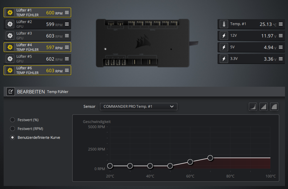

Die 3 Gehäuselüfter an der Seitenwand habe ich an den Temperaturfühler angebunden welcher am Commander Pro (blauer Kreis) hängt.
Das Problem mit Chrome das der Lüfter immer auf 1500 hochging habe ich z.B Glück mit der iCUE Software lösen können und läuft wie auf den Bildern auf 600 Umdrehungen konstant.
Wie löse ich nun das ich meine RGB der 6 Gehäuselüfter ansteuern kann und das die ICUE Software bei Last anfängt zu spinnen und erst nach Neustart wieder funktioniert.
Die RGB und Lüfter der AIO CPU laufen ohne Probleme und kann die Farben auch alle anpassen.
