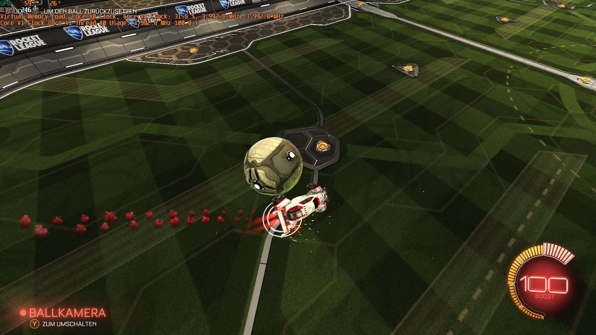

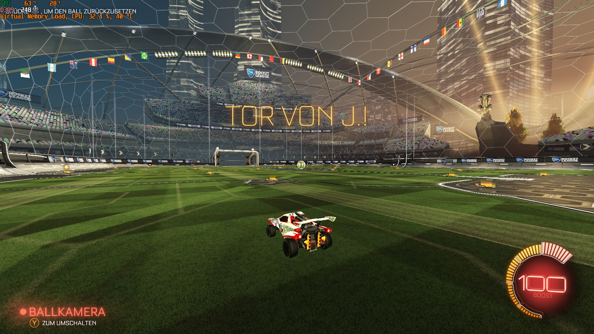

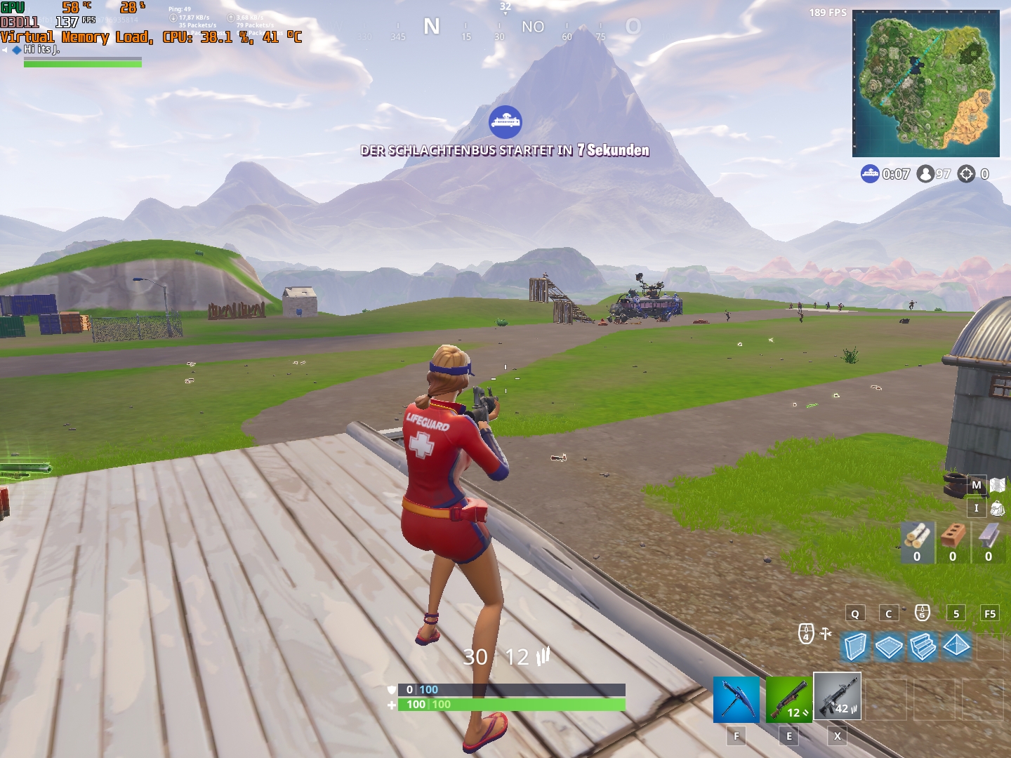

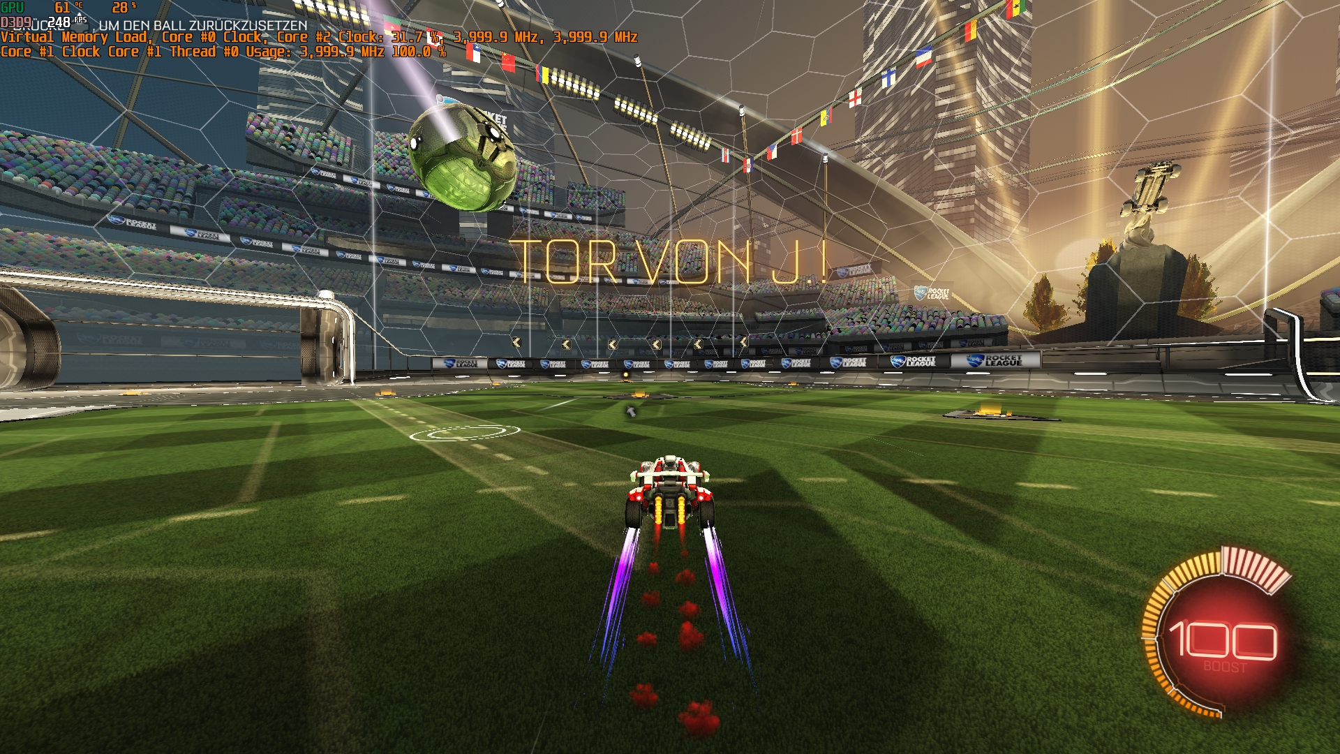

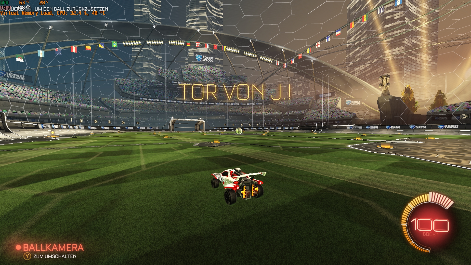

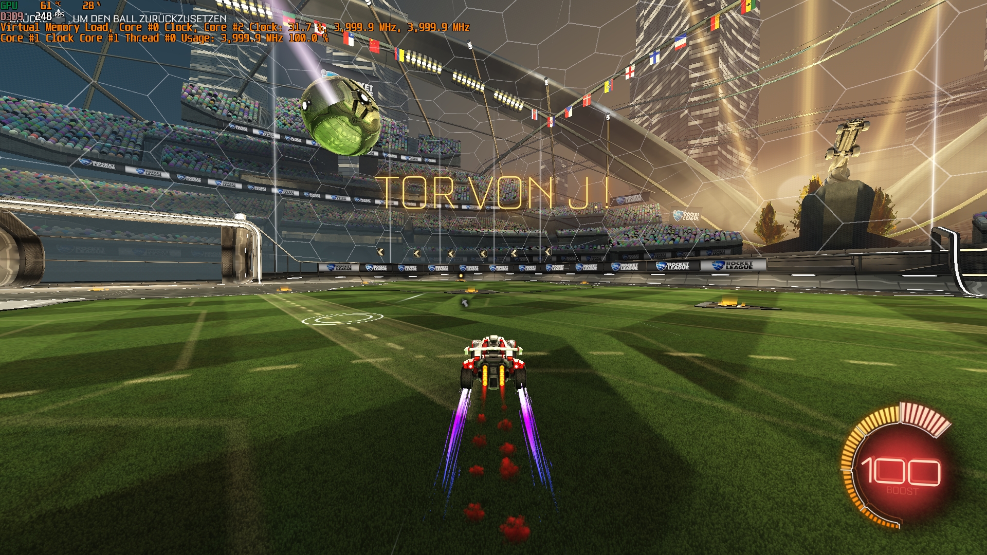

So habe jetzt noch mal Ingame Screenshots gemacht, vielleicht erkennst du hier noch etwas mehr , lg
Und der CPU Takt springt jetzt immer noch?

Ich halte die Shots für normal. Ich wollte ja wissen ob Dir was auffällt, jetzt wo Du weißt wo Du hinschauen musst.
Das ist Dein Problem.
Damit gehst Du zu Deinem Händler oder Bekannten, der ja Plan davon hat.
Hier mal wie es aussehen sollte ....
Ich kann das auch nochmal in Fortnite oder so nachholen.
Tut mir leid scheinbar hatte doch keiner von beiden Ahnung gehabt. Eventuell kannst du mir genauer dabei helfen.
Oder vielleicht hast du eine Idee wie man das am besten beheben kann
Ich weiß nicht wo es herkommt.
Normalerweise ist es nicht sitzende Kühlung auf CPU oder Spawas, das sieht man an der Temperatur, oder ein Problem mit der Stromversorgung, was sich auch in der Temperatur der Spawas spiegeln würde, aber laut Dir gibt es da kein Problem.
Ordne das OSD, pack die Temperatur der CPU mit rein. Versuch die Temperatur der Spawas rauszubekommen.
Kann ich mich nur anschliesen irgendwas ist für das ständige rauf und runter des CPU taktes verantwortlich .
Wenn du das rausfinden und beheben kannst , dann läuft das rund .
Temperaturen oder zu hohe CPU Spannung könnte eine möglichkeit sein .

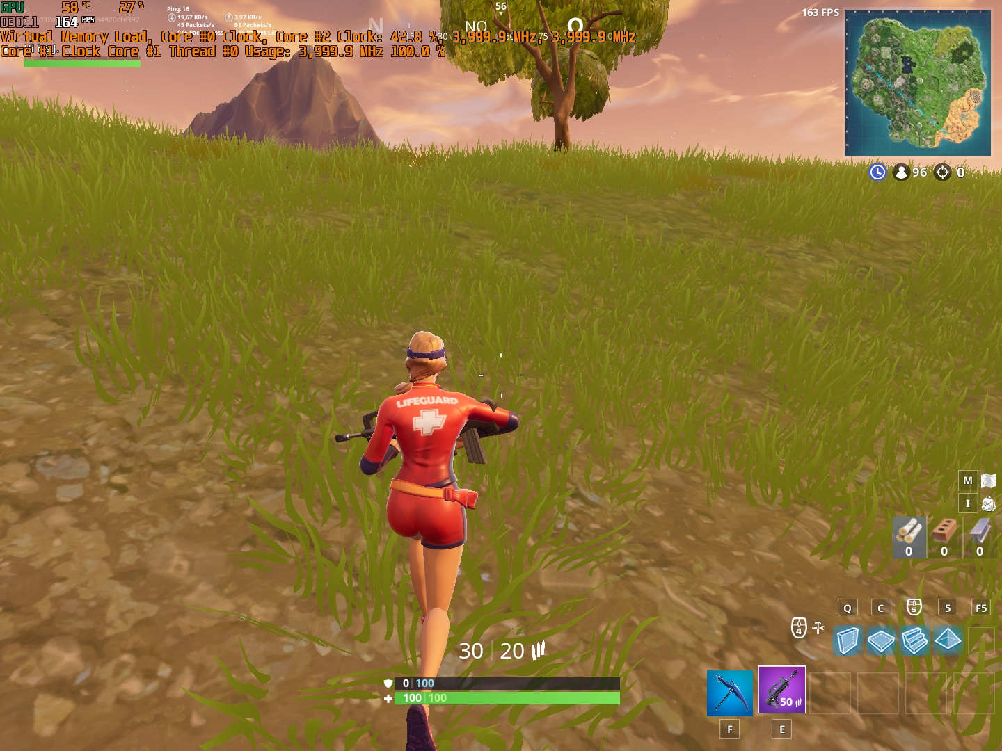

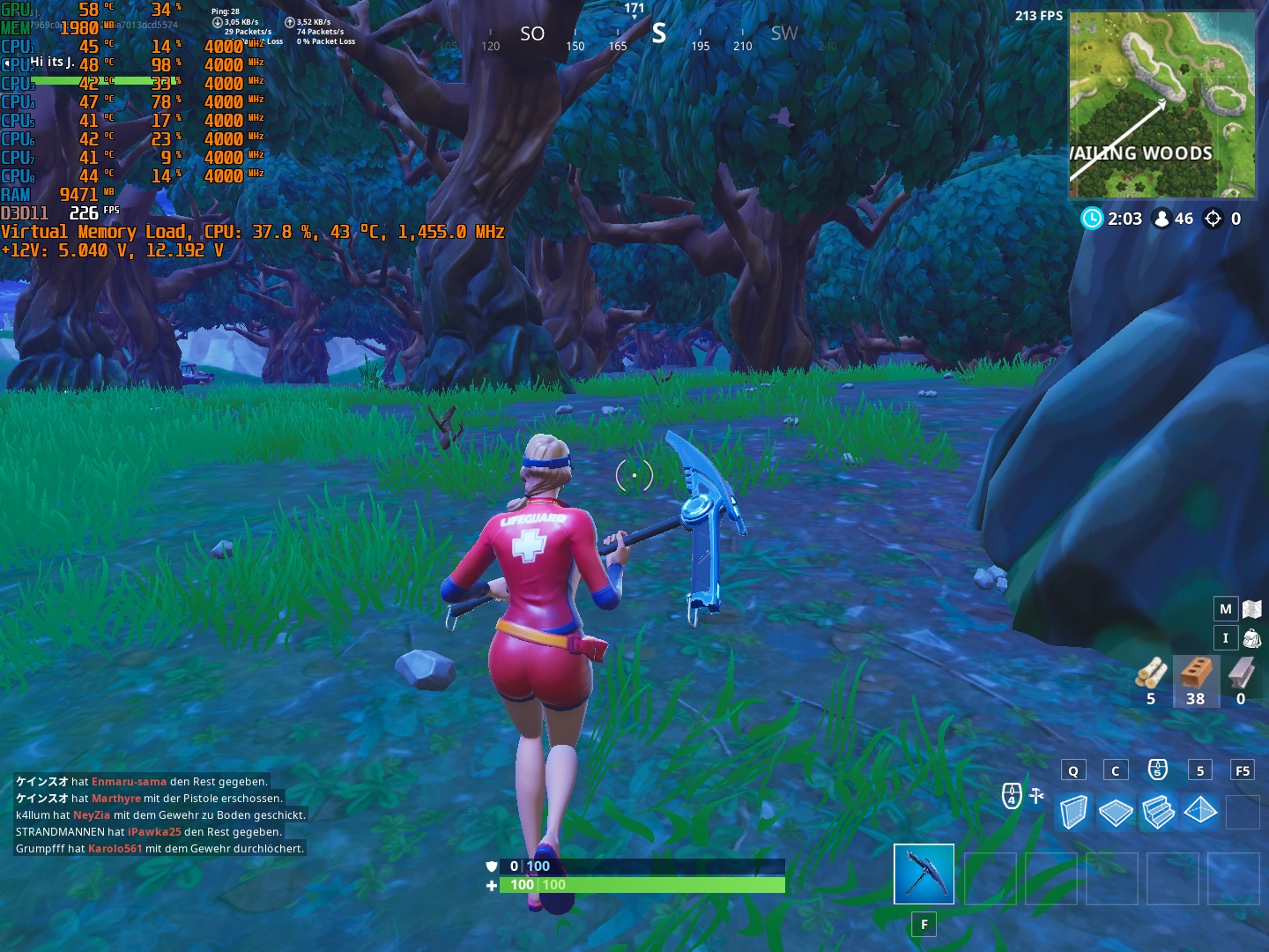

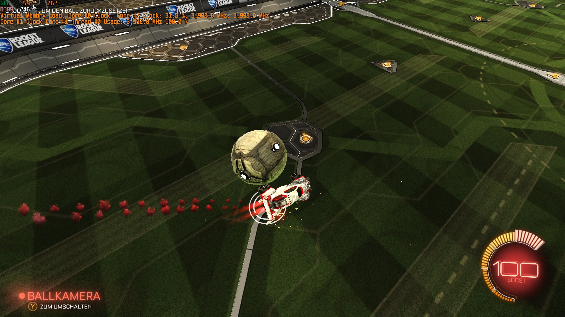

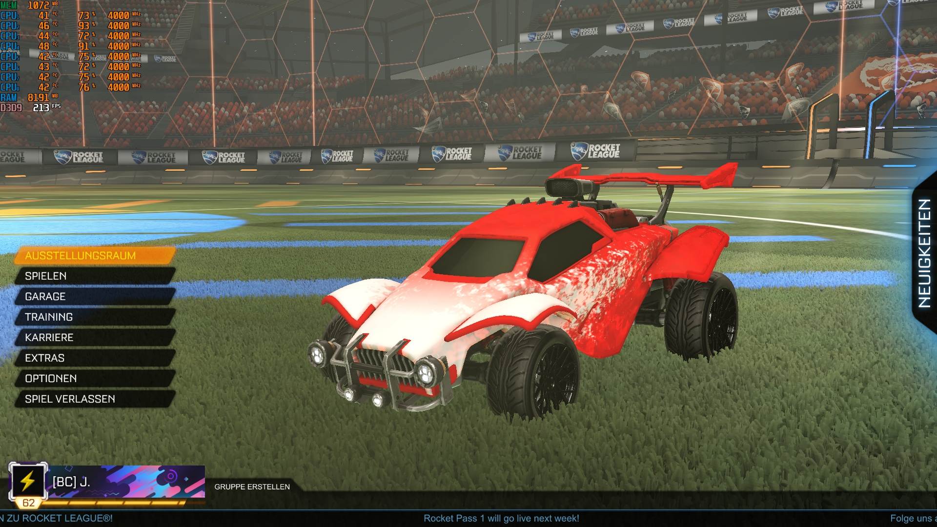

Also hier noch screens zu der Cpu auslastung in den spielen
Und da ich mich mit der Materie nicht so gut auskenne , bedeutet Spawa , Spannungswandler oder Spannungsregler?
Ich meine natürlich die CPU Temperatur und auslastung ist beides mit drin im bild
Spannungswandler\Regler. Ist die Batterie der Bauteile, die neben dem CPU Sockel sitzen. Die machen aus den 12V vom Netzteil die 1V für die CPU.
Warm wird die CPU wirklich nicht.

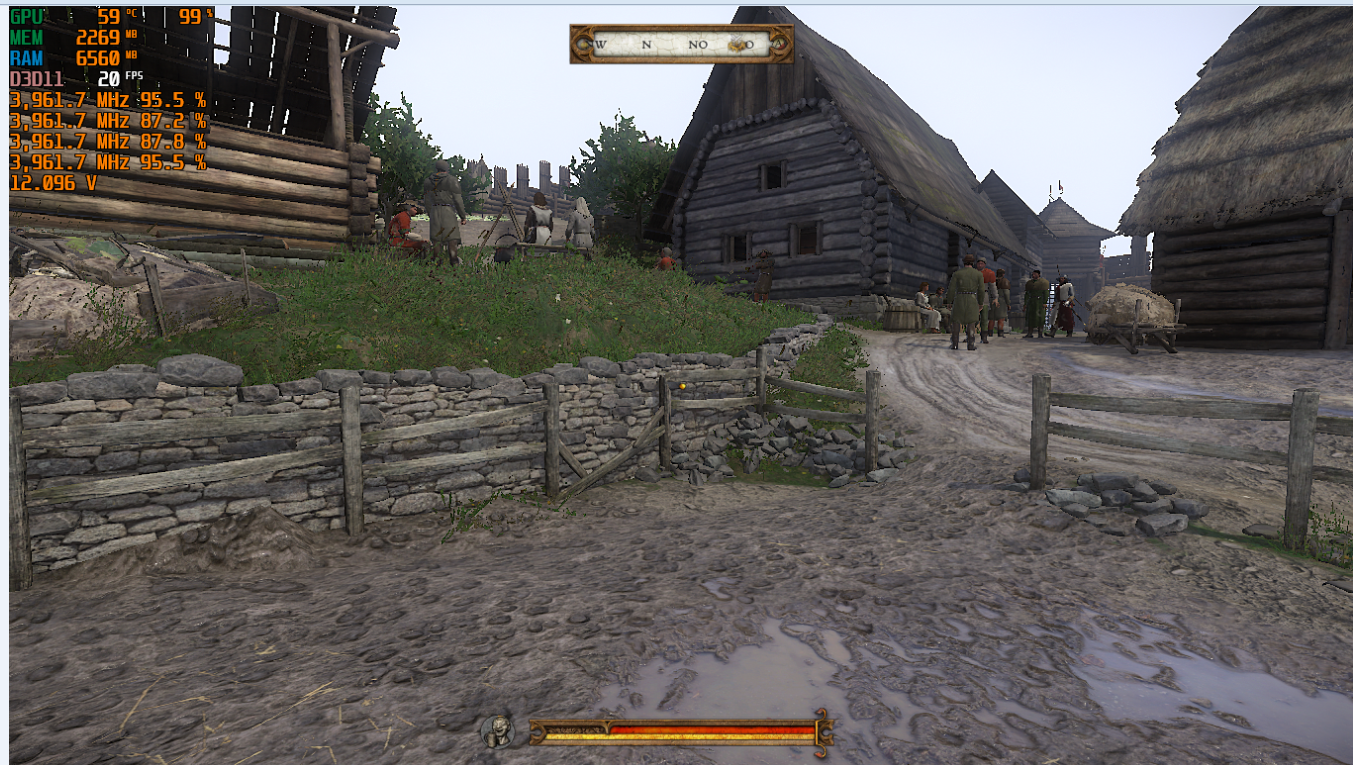

  • kcd   Ge force vergleich 980 GTX vs  980 GTX TI.PNG 3  GTX in 1366 x 768  auf hoch mit I 7 870.PNG

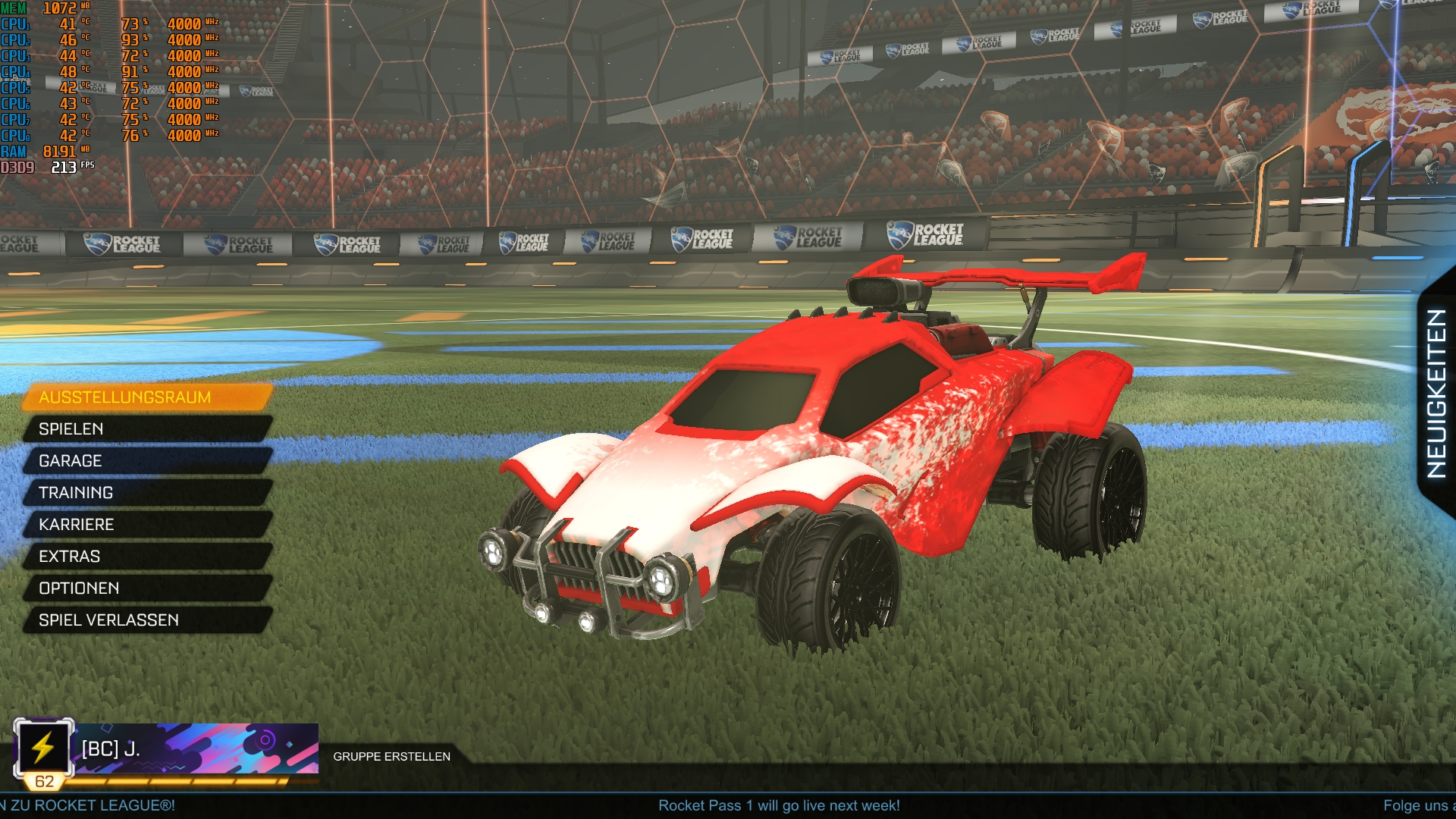

So
Hier nochmal alles
Und hier nochmal http://prntscr.com/kp7ozx
Ist im Spiel ein runtertakten sichtbar ?
Und bleiben die Temperaturen so niedrig ?
Wie sieht es mit der Grafikkarte aus ?
Temperaturen , Takt ?
Die Temperatur deiner CPU ist viel zu niedrig !
40 C° geht eigentlich nur wenn die CPU so gut wie gar nicht ausgelastet wird .
Aber da steht bei dir 70 -90 % .
Müsste also wärmer werden .
Tut es nicht weil es immer wieder runtertaktet .
Nur warum ......... :confused_alt:
Eine möglichkeit ist die Grafikkarte wenn die spinnt und die nicht stabil läuft hat der Prozessor nichts zu tun und taktet runter .
Auch im Bios würde ich mal nachschauen ob es nicht an einer zu hohen CPU Spannung liegt irgendwo um 1,2 -1,3 V sollte es sein .

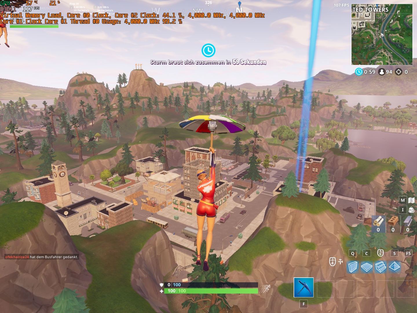

Also meist sind die CPU MHZ auf 4000 aber teilweise springt es auf 3600 MHz und wieder hoch auf 4000 MHz

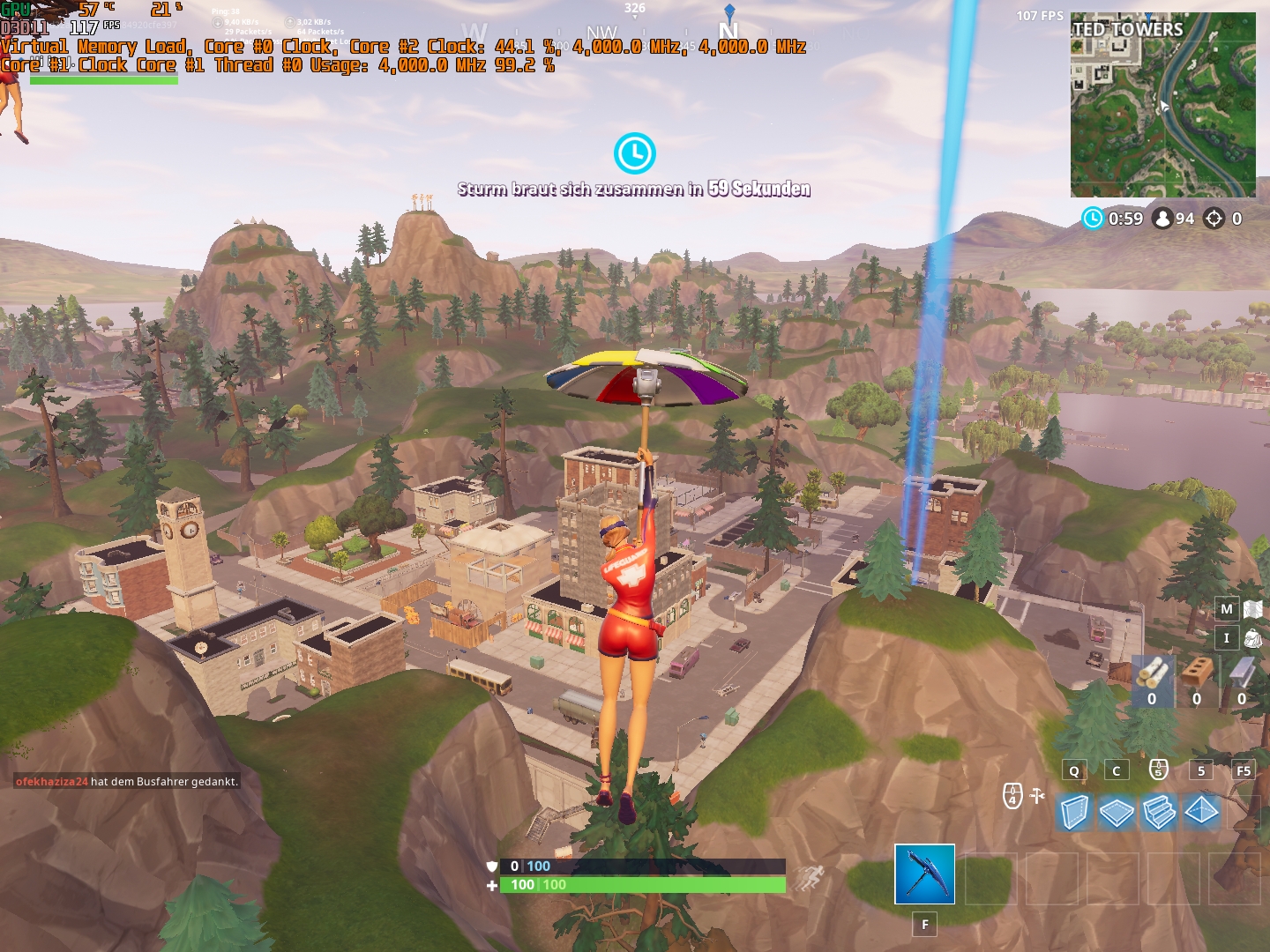

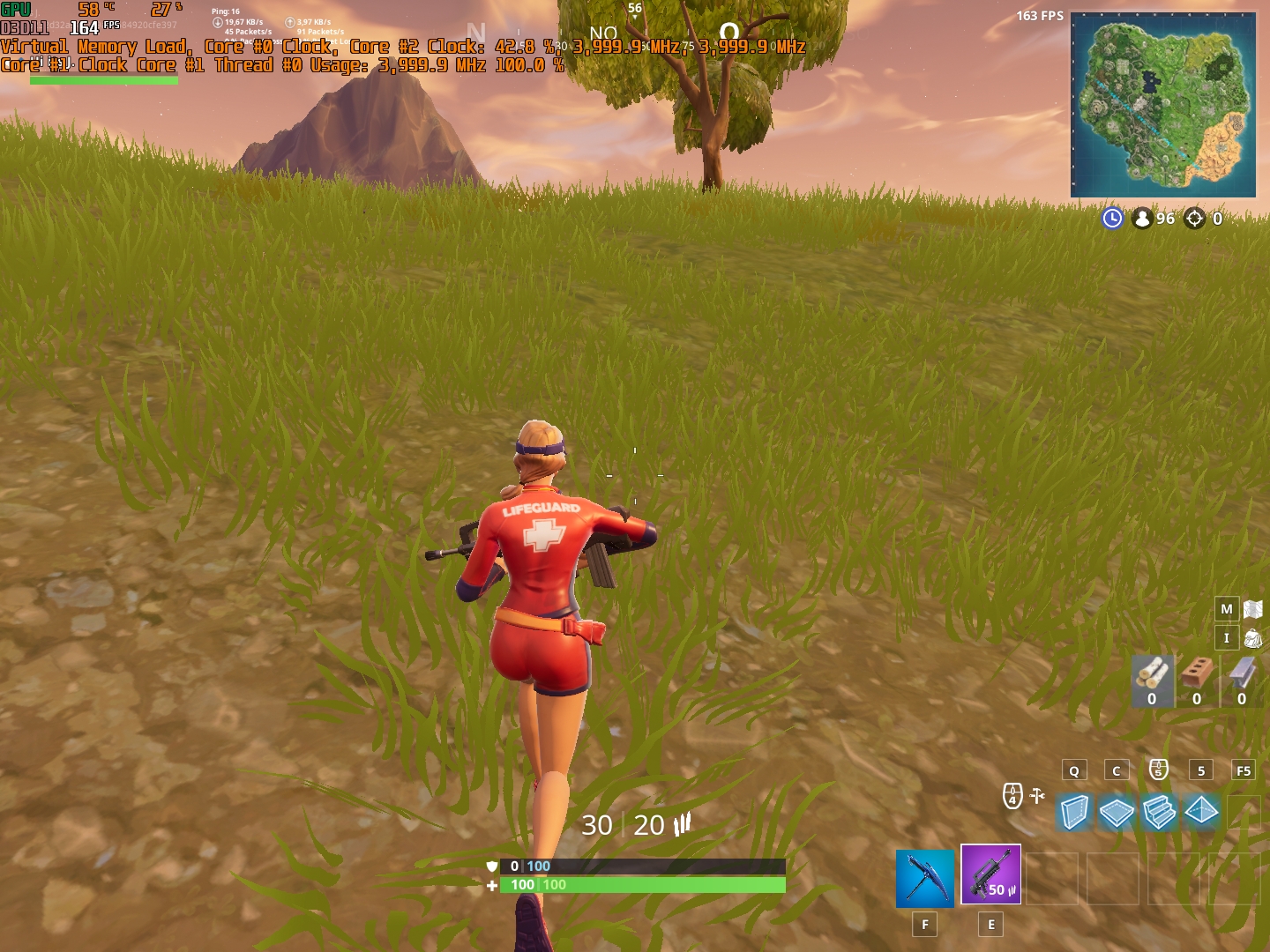

Screen ingame:
