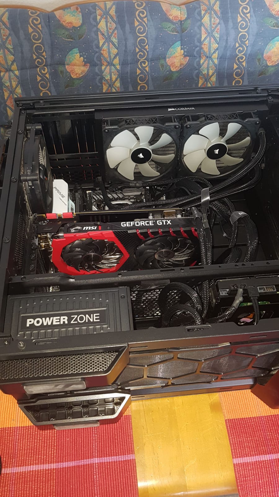

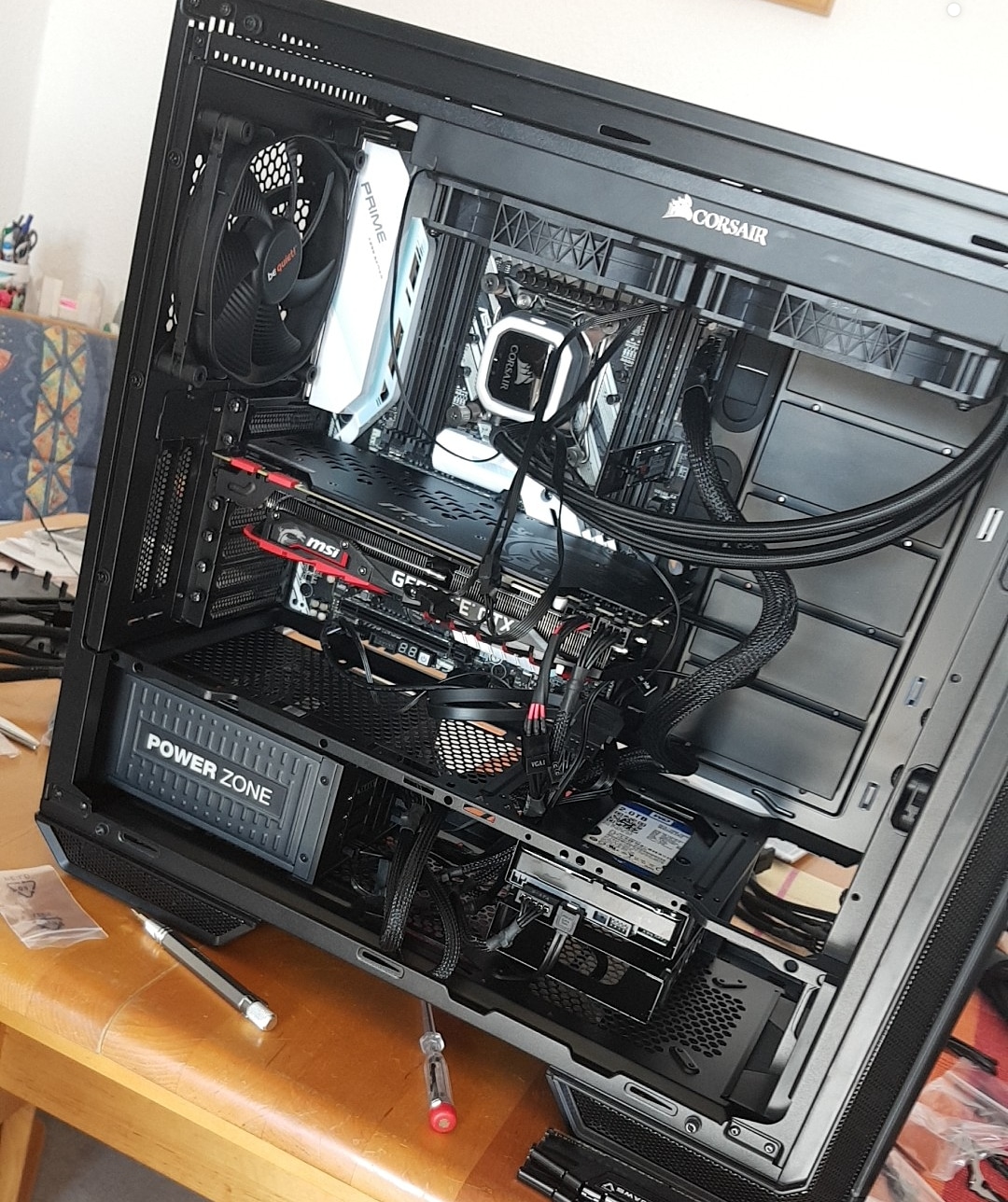

Kannst du ein Bild vom inneren deines PC s machen ? ( ein möglichst gutes )

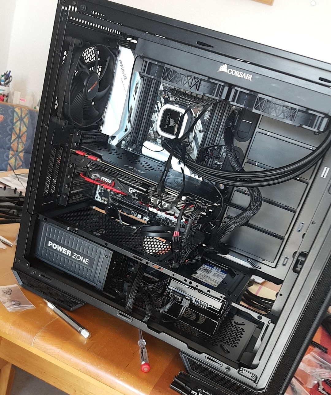

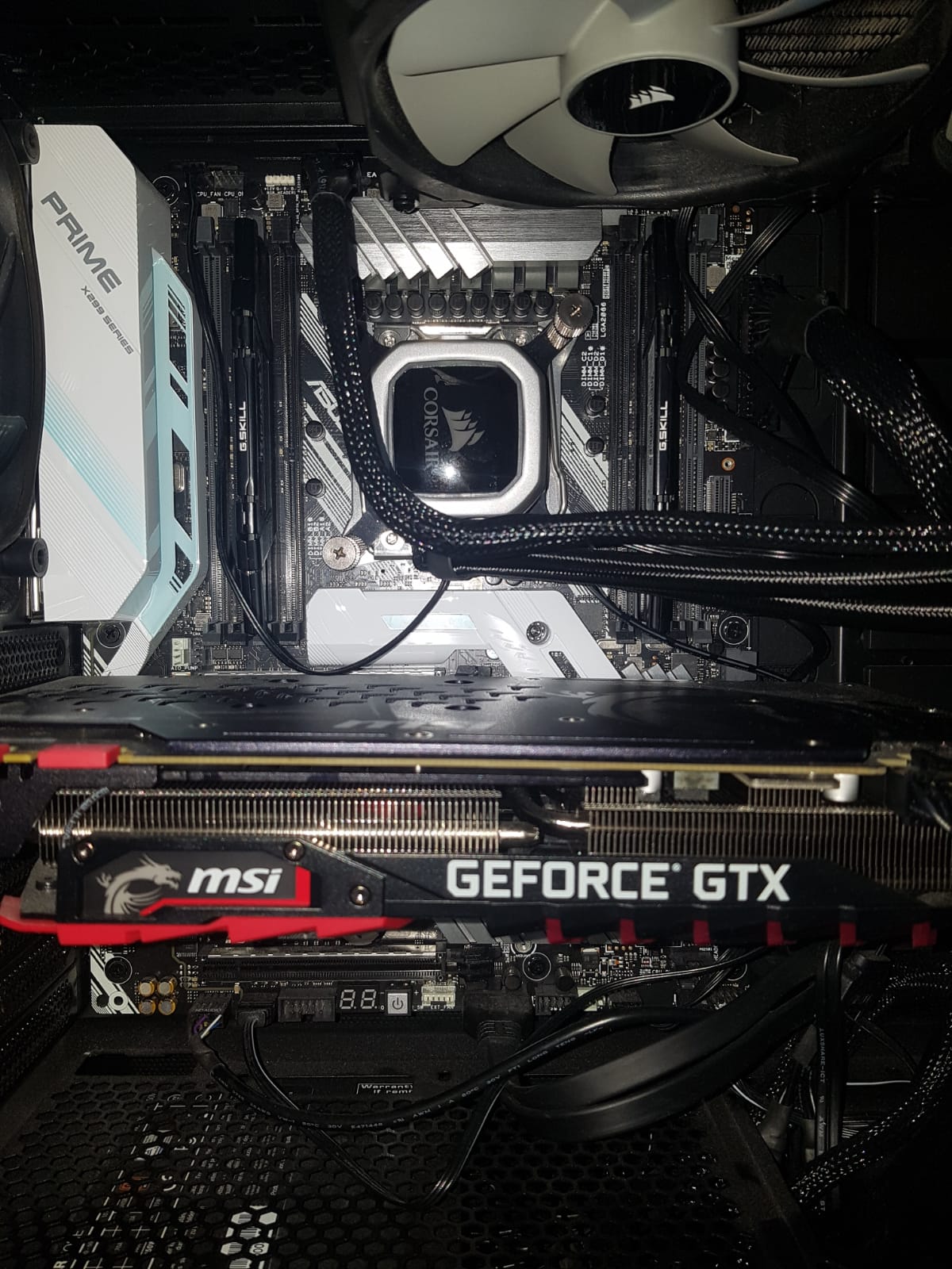

das ist mein PC so gut es ging

Ist eventuell eins von den Kabeln locker ?
Vor allem das für die CPU .
2 x 4 pin müssten , ganz oben am Bord sein .
Sonst sehe ich keine Fehler .

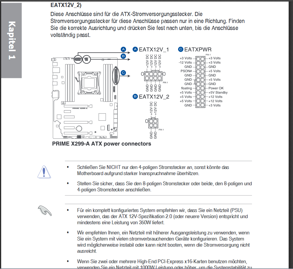

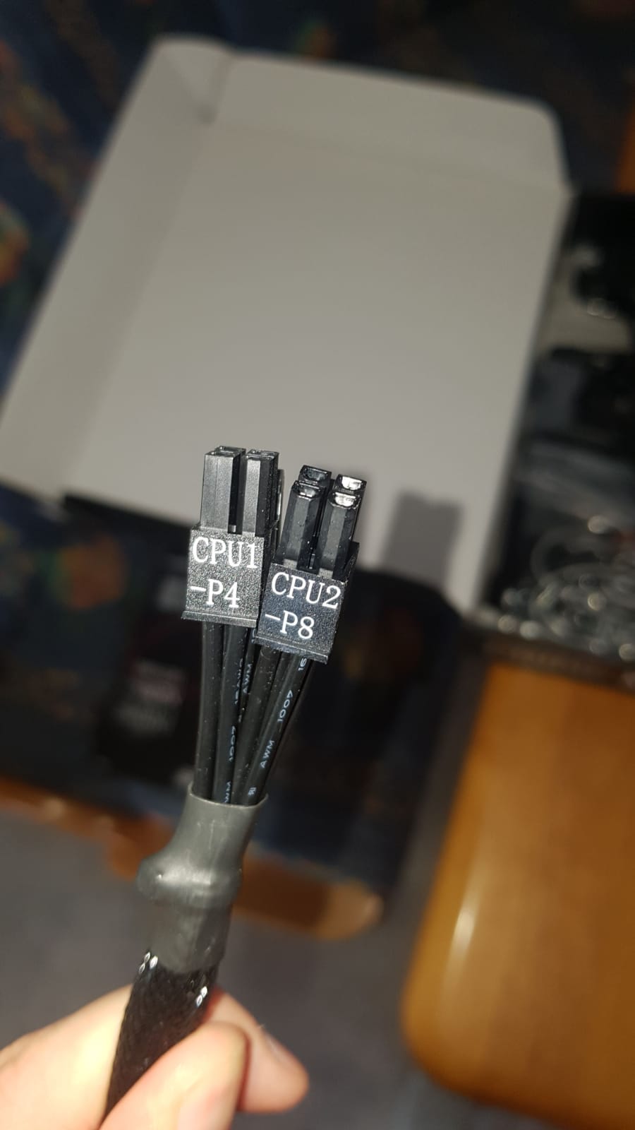

Was auch noch sein könnte ist das du mehr Strom brauchst .
Du hast einen 8 Kerner , wenn der nur mit 2 x 4 pin Kabel angeschlosen ist könnte das zu wenig sein .
Gut möglich das es dafür 1 x 4 & 1 x 8 Pin braucht .

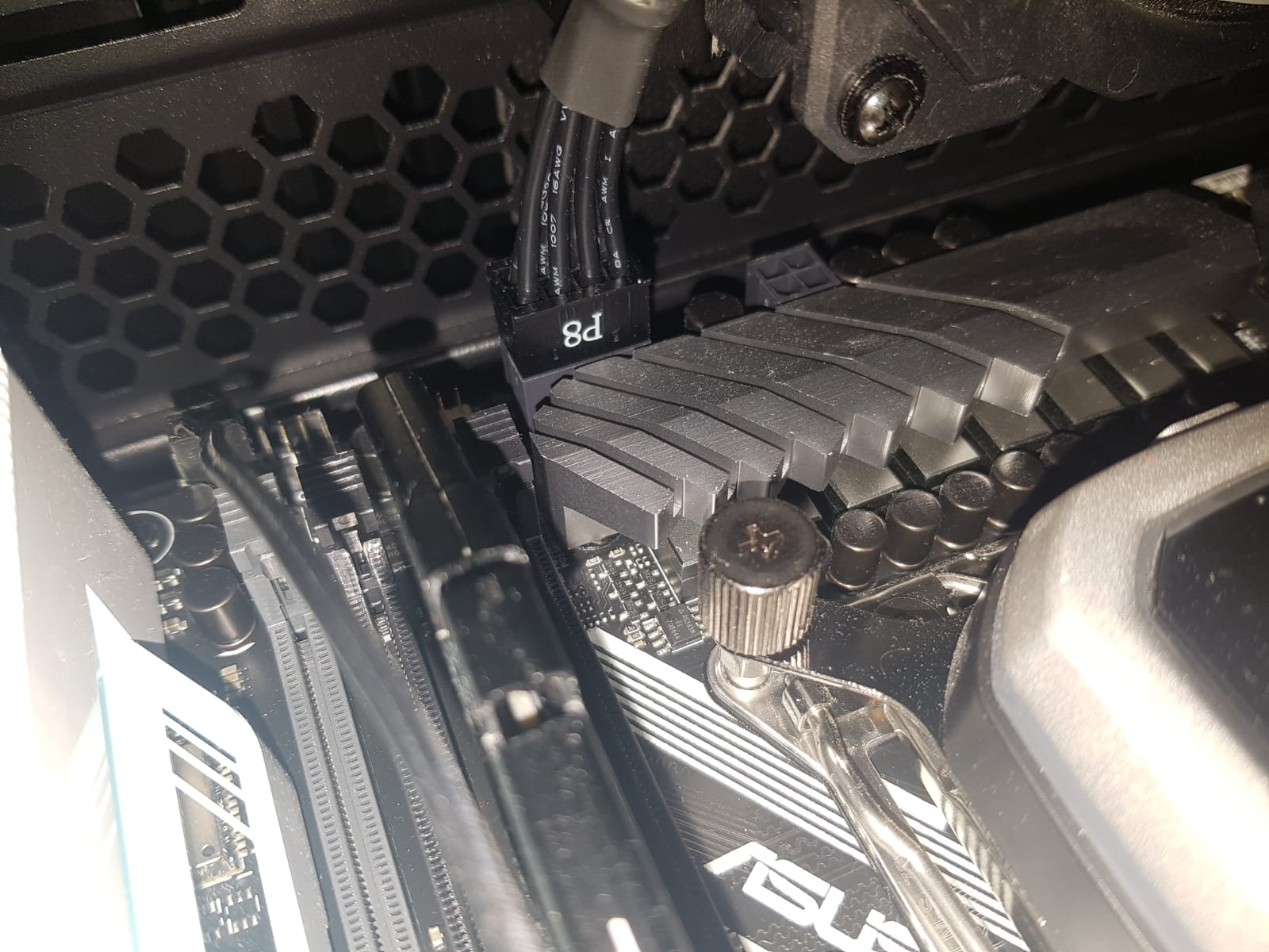

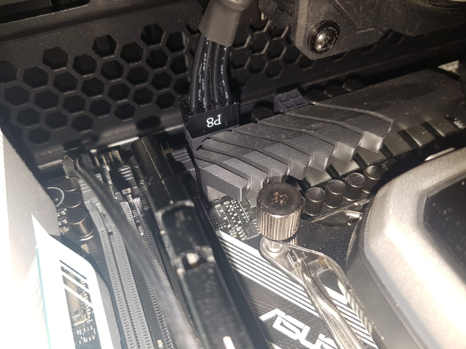

Hey zusammen, sorry das es jetzt etwas länger gedauert hat mit dem nachschauen, bin jetzt erst dazu gekommen. Also BIOS is nach wie vor auf Standart eingestellt, bis auf den Arbeitsspeicher habe ich auf 3200MHz eingestellt. Also die Pins sind alle i.O, keiner ist verbogen, habe einen 24 Pin Stecker und einen 8er Pin stecker angeschlossen allerdings ist der 4 Pin Slot frei, habe da alternativ noch ein Kabel gefunden und das angeschlossen, das hat aber nix verändert an den Laggs. Ich schicke gleich noch Bilder davon die ich gemacht habe.

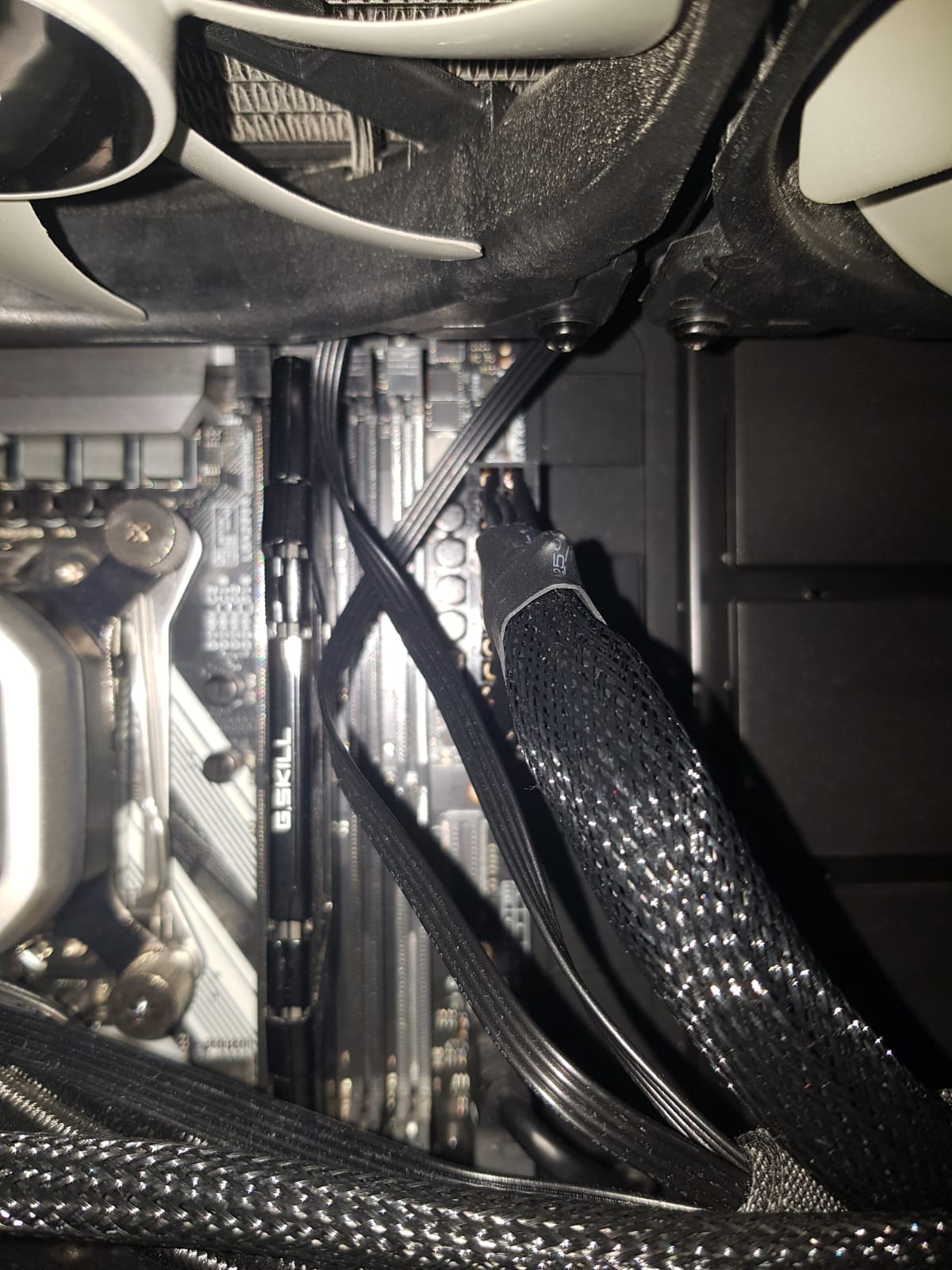

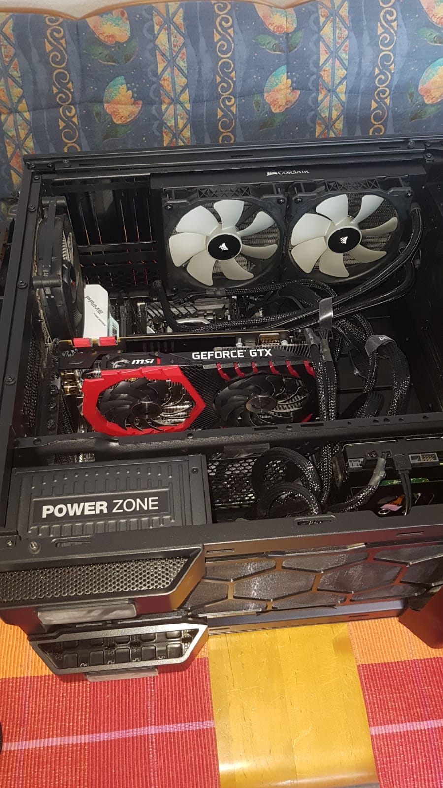

Schicke euch jetz ein paar bilder von meinem Mainboard bzw von dem 4-Pin slot der frei ist.

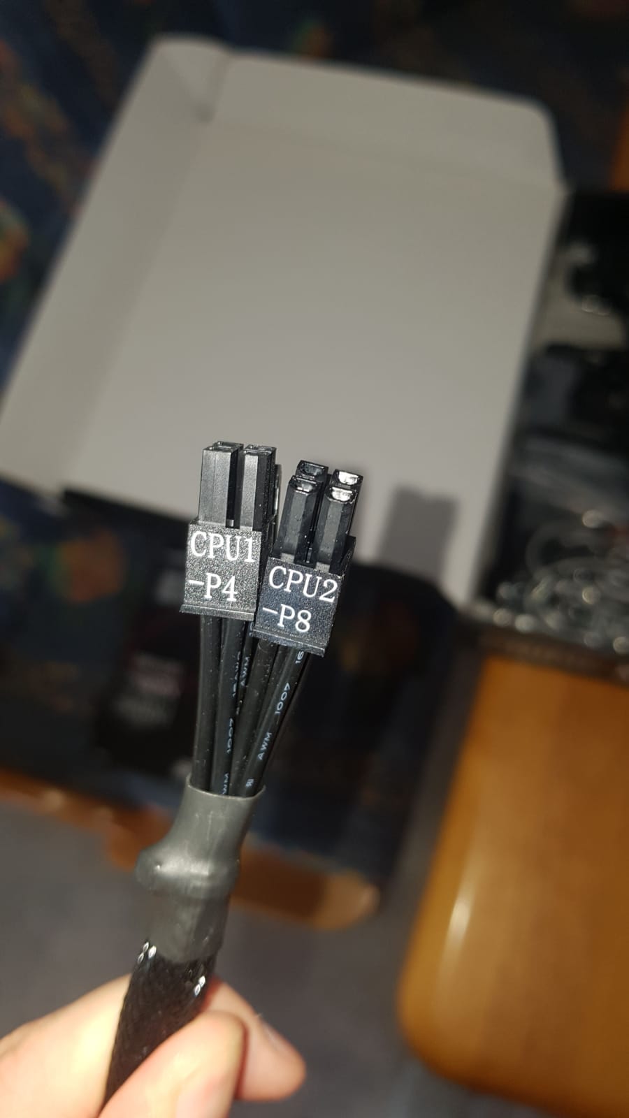

Das Kabel hab ich noch gefunden, weiss allerdings net was das sein soll
Habe das CPU1 Kabel dann mal in den freien PIN4-Slot gesteckt, und mit dem Netzteil verbunden, und dann den PC gestartet und das Spielen getesetet, hat aber auch nix an den laggs verändert

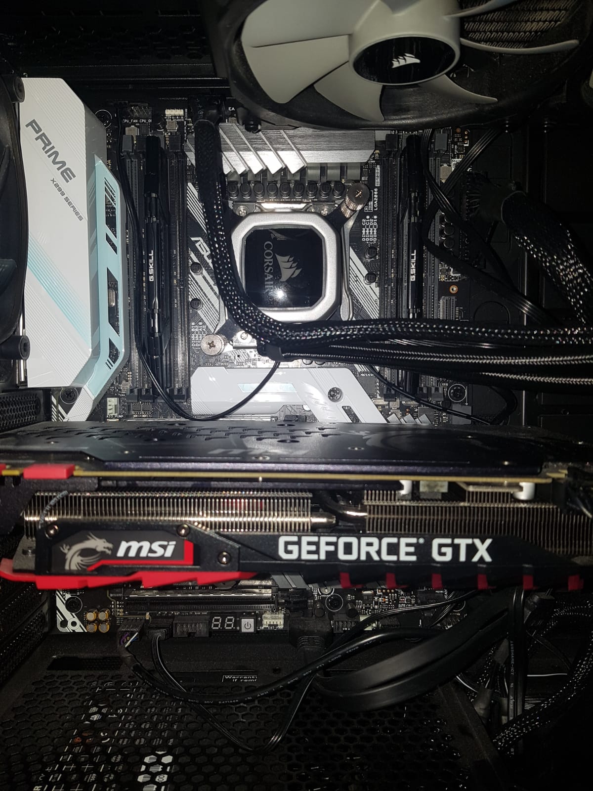

Also die Bilder zeigen nicht viel auffälliges.
Einzige Sache, die mir auffällt, ist das du zwar eine CPU mit Quad channel hast, aber nur zwei Ram Riegel benutzt.
Die Riegel scheinen aber in den richtigen Slots zu stecken.
Bis jetzt kann man als Ferndiagnose nicht viel sagen.
