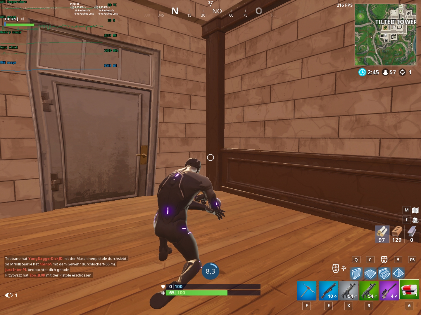

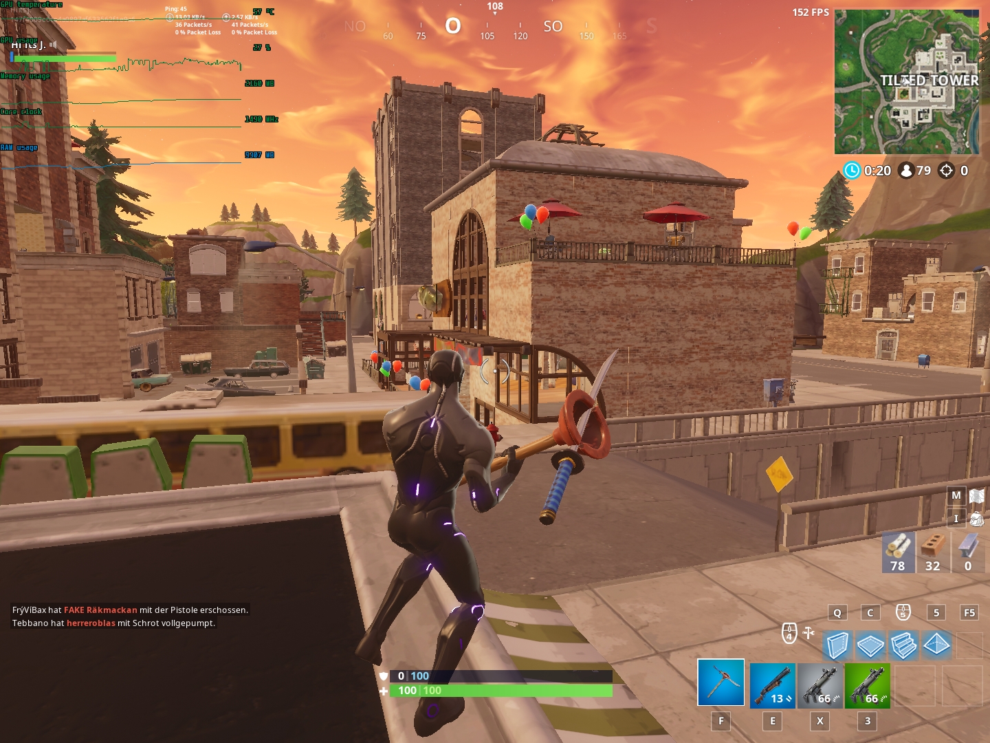

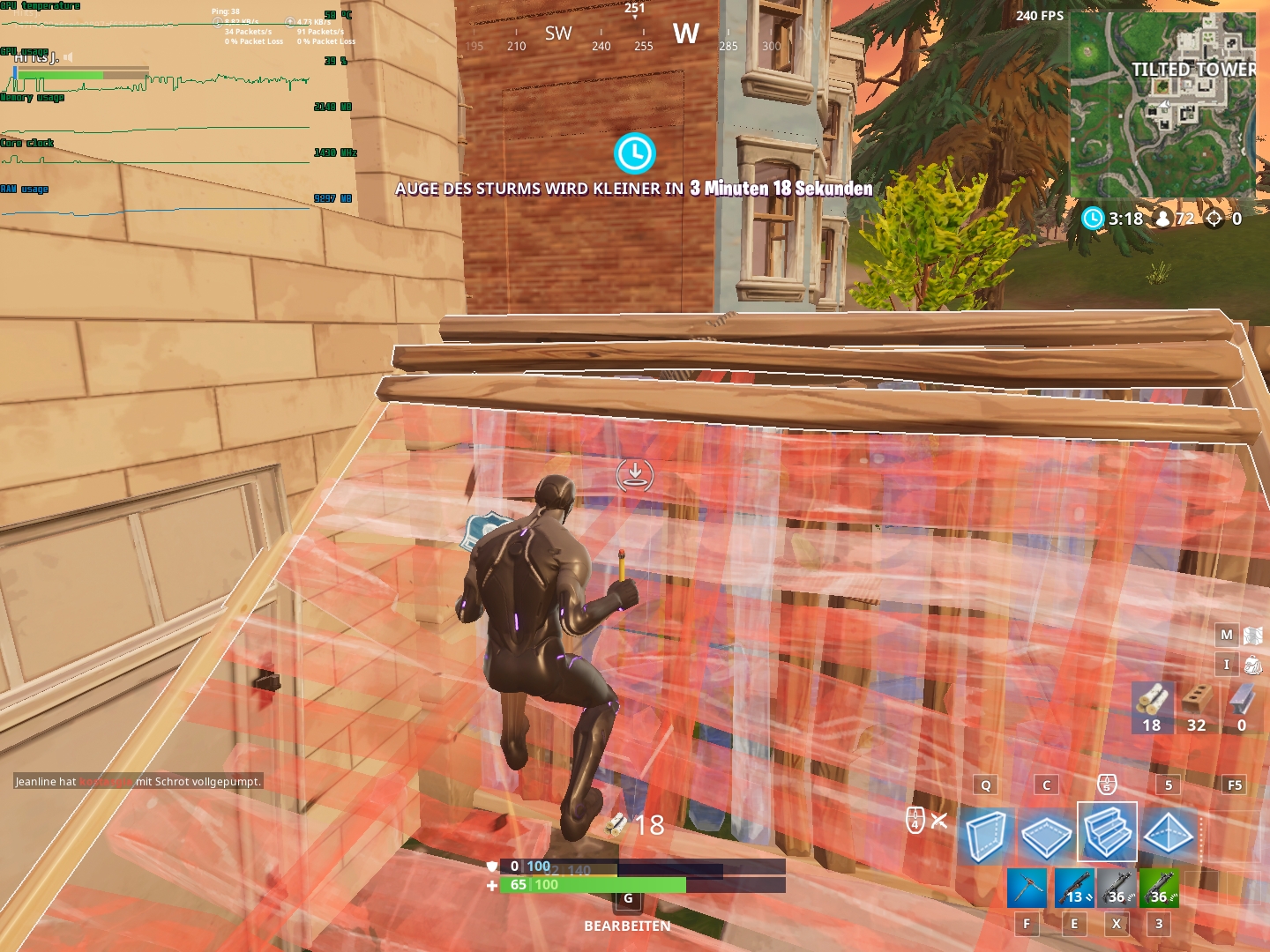

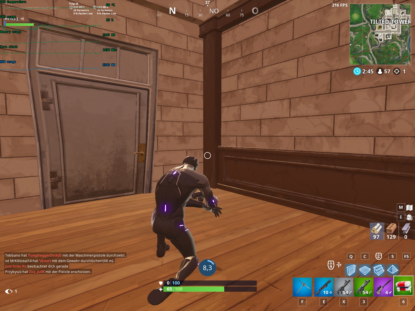

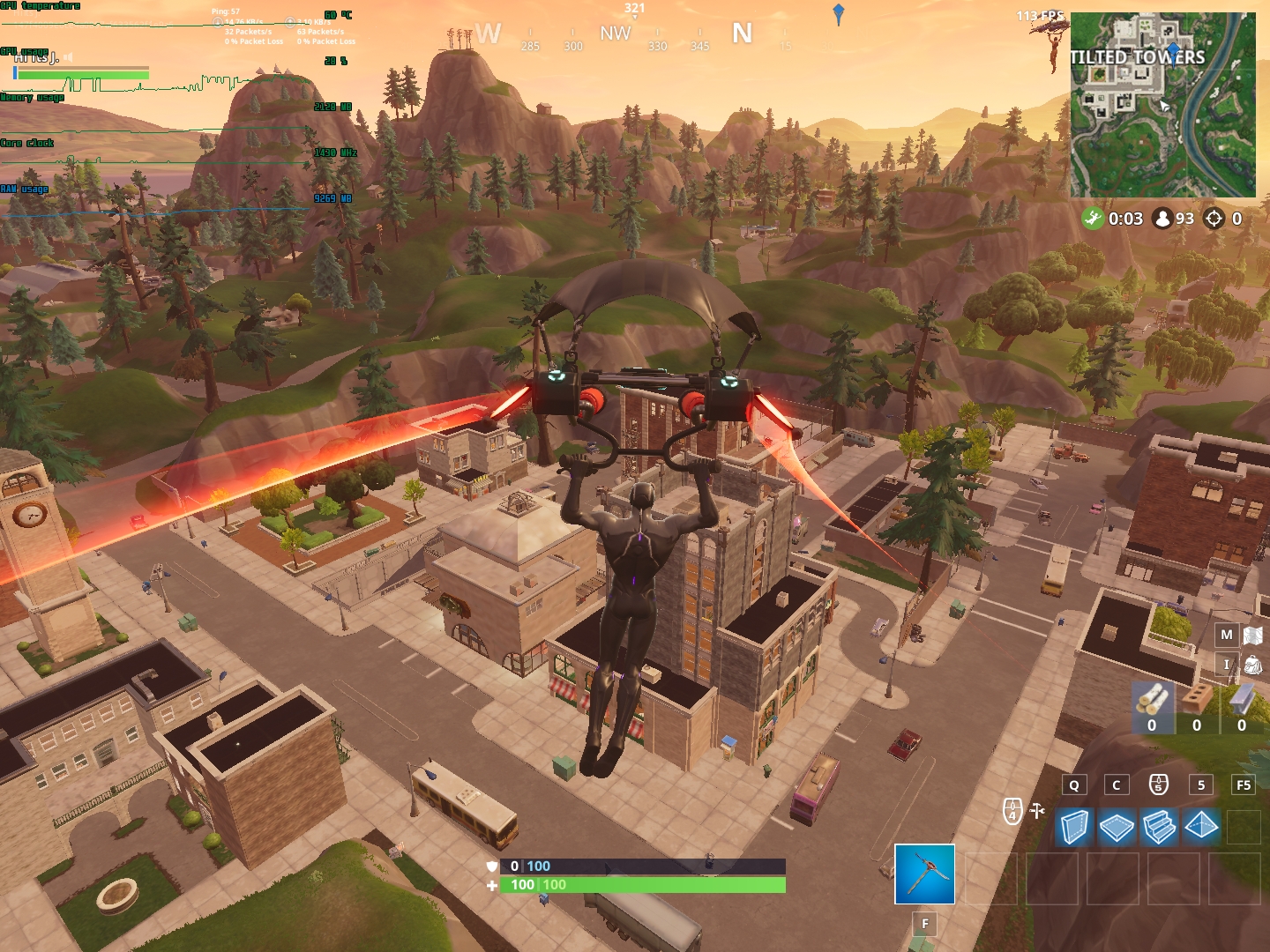

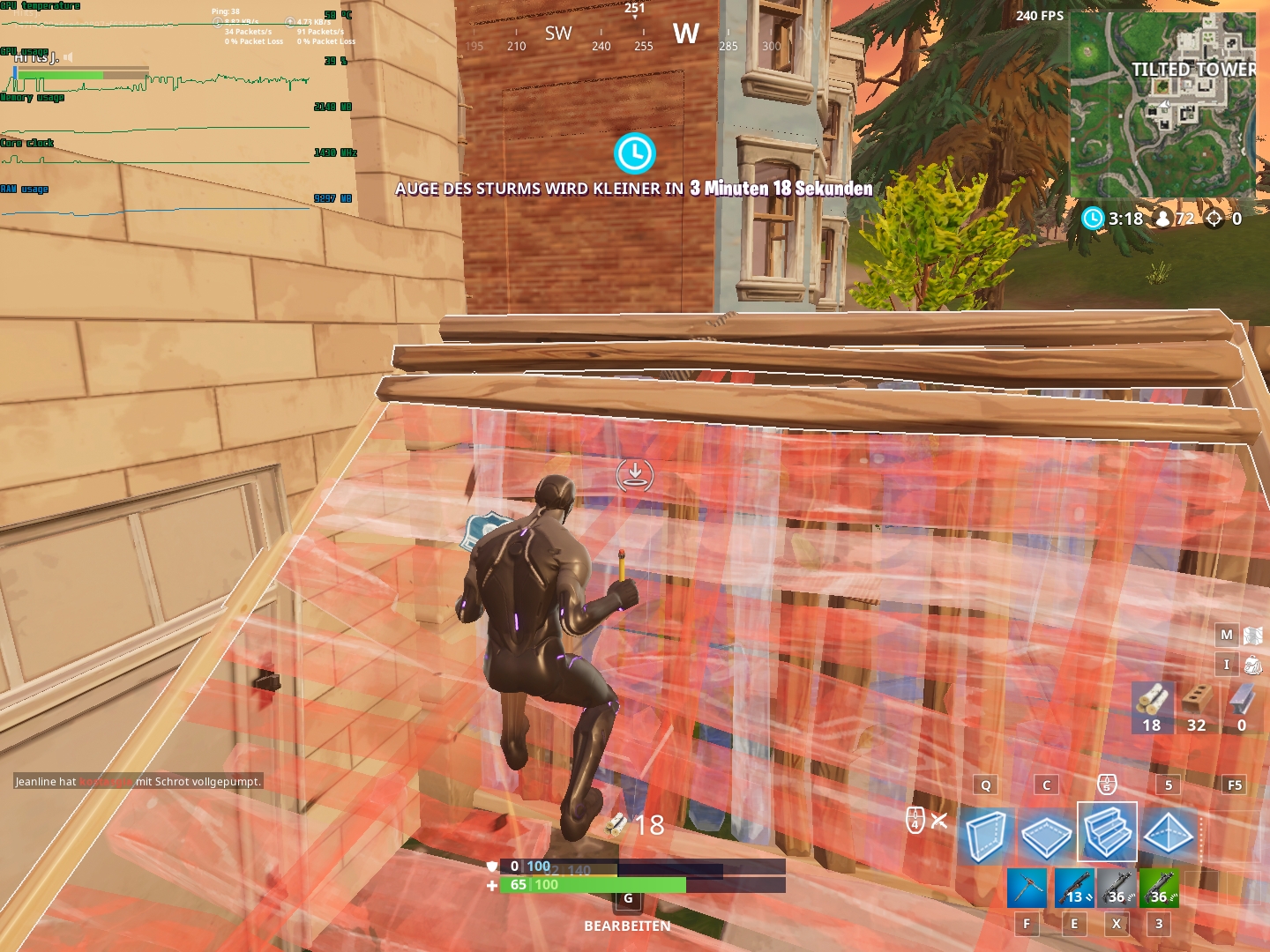

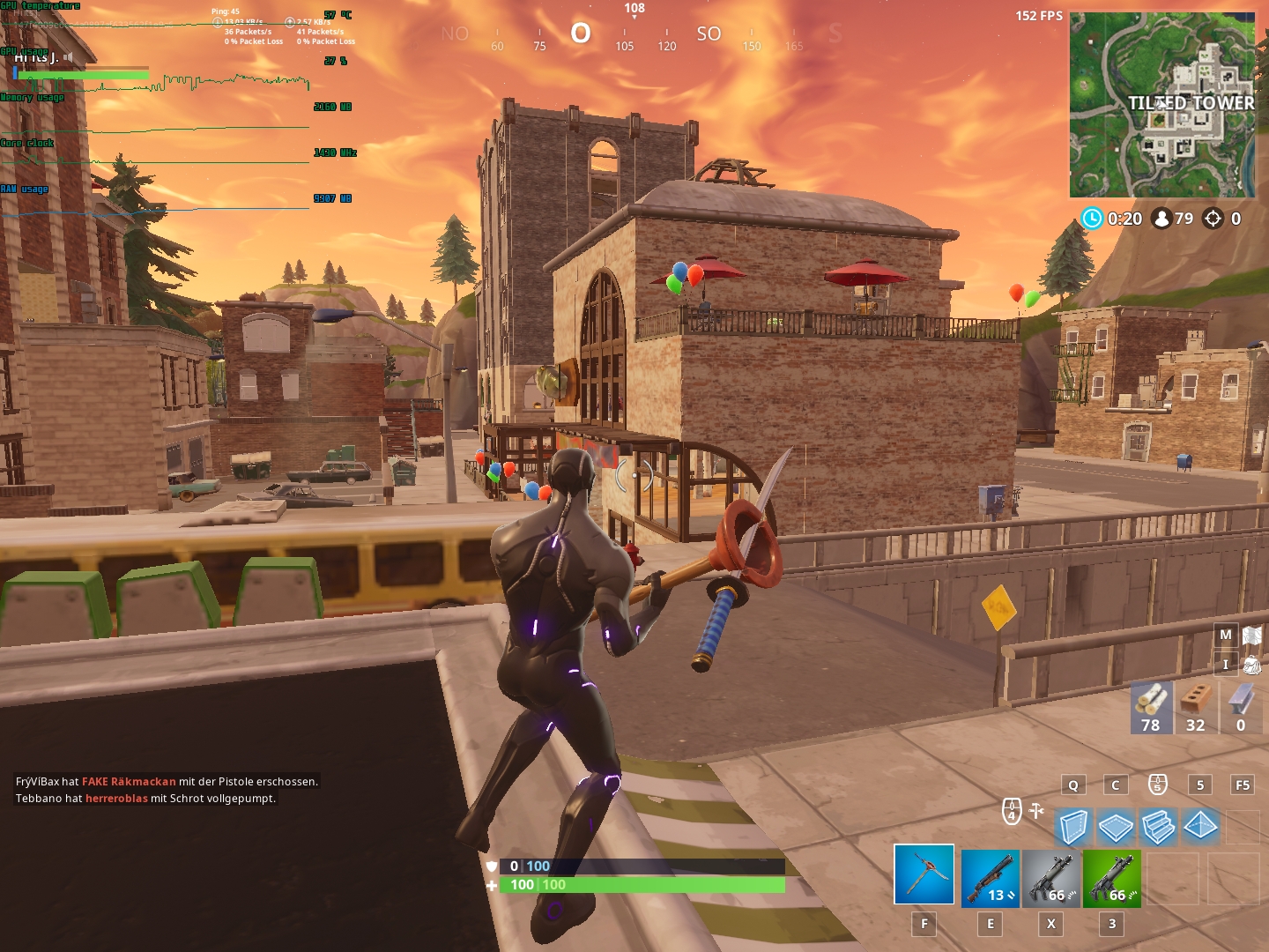

Also weiss ja net genau welche Diagramme du dir wünscht habe etz mal paar verschiedene rein getan
Hier

Noch auf eine Frage von dir, du meintest wenn die Ruckler in dem Moment passieren, indem die CPU runter taktet, dann liegt da zu 99% das Problem, leider ist das nicht der Fall, also die Ruckler passieren immer unterschiedlich.. und eigentlich sind die ruckler immer da also die habe ich durchgehend in den Games die passieren nicht vereinzelnt sondern immer und teilweise sogar starke bis 1sekunden standbilder

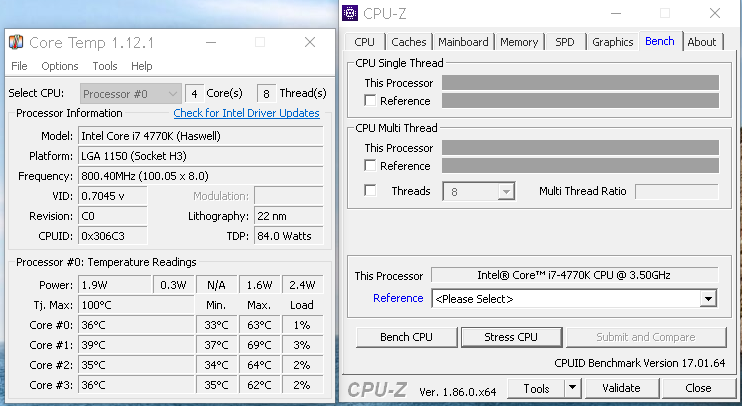

Noch eleganter ist so:
Du lässt Core Temp und CPU-Z nebeneinander laufen.
Dann schaust du, ob die CPU belastet wird. Wenn nein, also bei "Power" irgendwas mit 1W steht, ist das richtig so.
Dann klickst du bei CPU-Z auf "Stress CPU", jetzt sollte die CPU hochtakten.
Wenn du auf Stop klickst, sollte sie sofort wieder runtertakten.
jetzt müsste man eine logische Erklärung finden, weshalb dein System im IDLE sich auf 4000Mhz taktet und 21W verbraucht...
