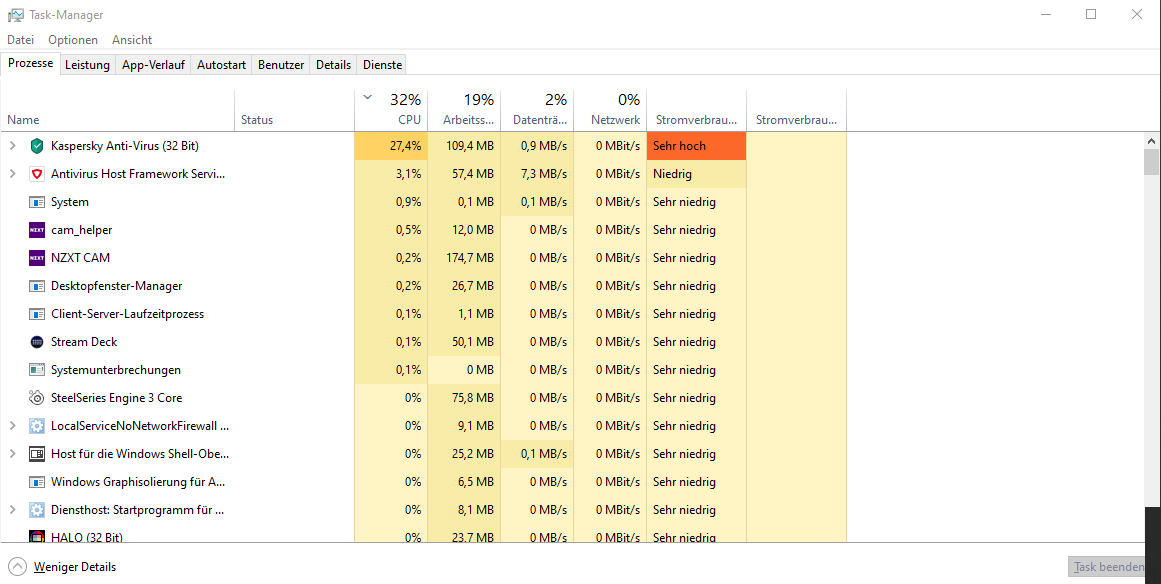

Kreidlermuslf schrieb:
Warum hast du Kaspersky und Avira Antivirus installiert?
Bitte beides deinstallieren und nochmal testen... dürfte in etwa die 30 % CPU Leistung sein, die dir fehlen..

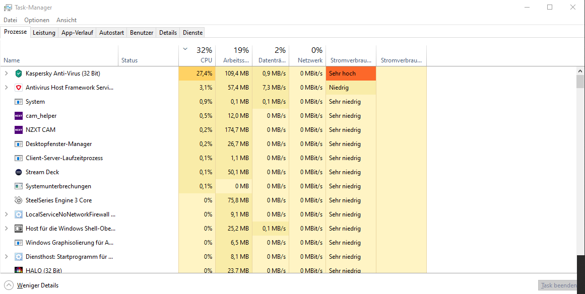

Fikoloko schrieb:
Puuuu Cpu ging sogar über 50% hoch ... 60%
Ich schätze, wir haben die Ursache für dein FPS Problem gefunden :)
Mehrere Anti Virus Programme auf demselben Rechner bringt nichts außer viel Last auf dem System. Ich verwende seit langem den mit Windows automatisch ausgelieferten Defender.
Mein Tipp ist: Deinstalliere beide Antiviren Programme und auch sonstige Programme die du nicht wenigstens regelmässig wöchentlich aktiv nutzt.
Je weniger im Hintergrund läuft, desto besser für die Leistung des Systems.

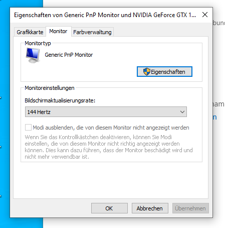

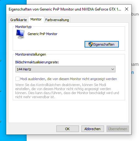

Castor schrieb:
Dein Monitor ist auf 240hz eingestellt?
Reaktionen: Dandelion
