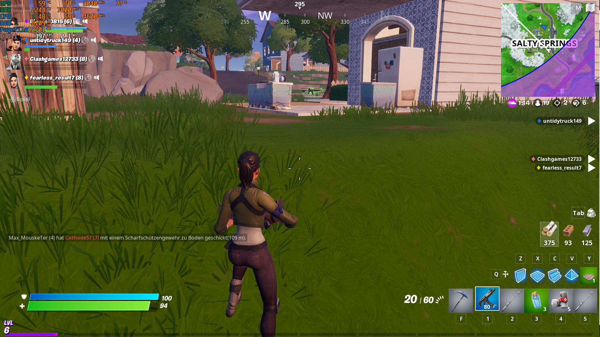

Welche Auflösnug wird eigentlich gespielt 1920x1080 oder 2560x1440 ?
Ich habs mal gegen geprüft in 1920x1080 mit deinen einstellungen auf 9700k mit ner normalen Rtx 2080
schwankt so zwischen 300-420 Fps
Wenn ich jetzt merke das du dir das Spiel heruntergeladen hast nur um zu testen
Wow #ehrenmann
Jetzt sieht man den Unterschied 👍

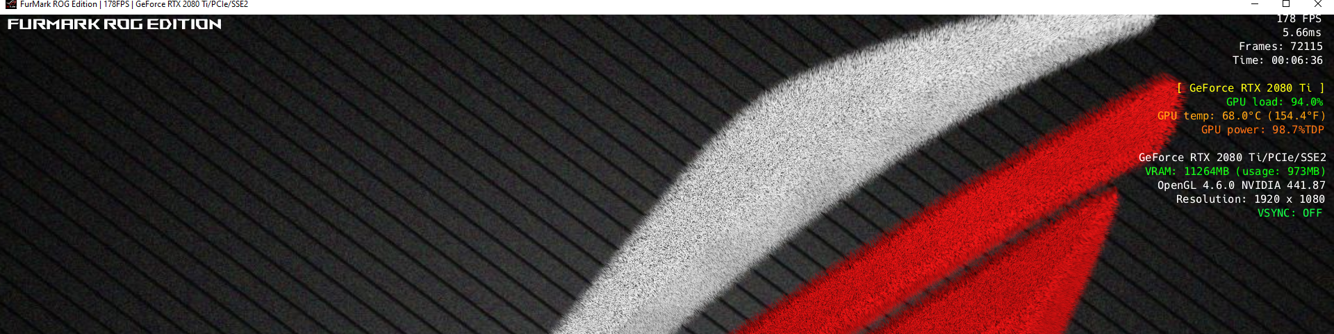

Furmark von ROG .
Dandelion schrieb:
Windows neu aufsetzen oooder einmal Furmark anschmeißen als komplett synthetische Last.
Da MUSS die GPU hochtakten. Wenn sie dazu fähig ist, ist sie erstmal nicht kaputt. Wenn sie auch mit Furmark nicht "hoch will", stimmt was mit der Karte nicht.
Ich fasse mal zusammen Grafikkarte taktet korrekt hoch Cpu ebenso Temperaturen sind in Ordnung solangsam bleibt eigentlich nur noch ein vermurkstes Windows übrig.

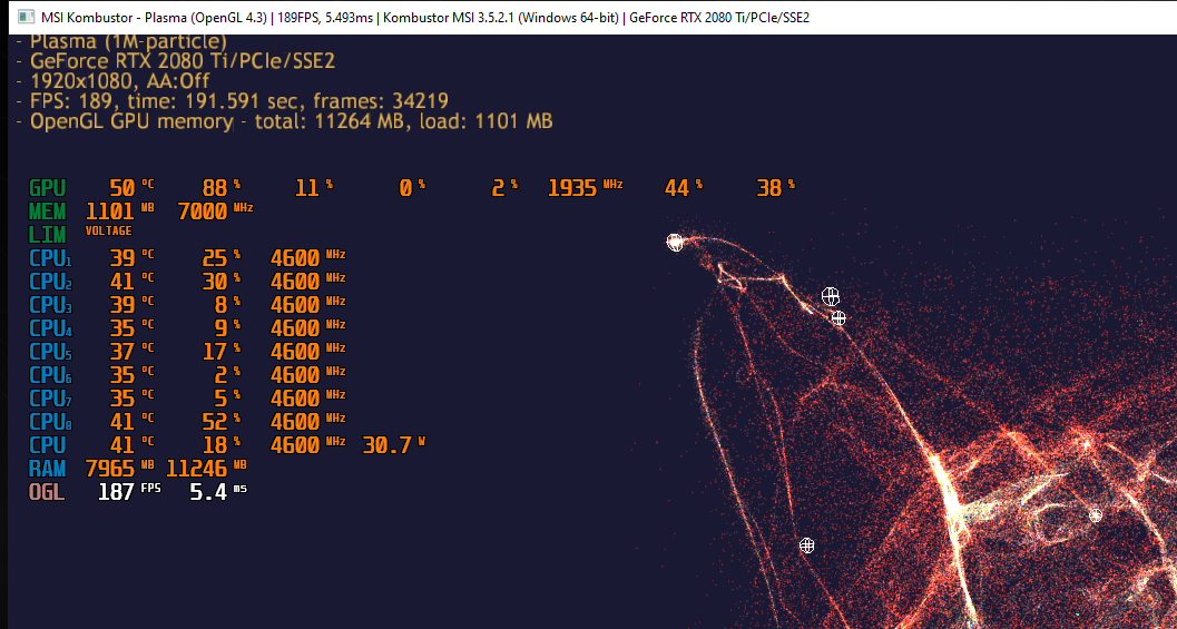

Puuuu Cpu ging sogar über 50% hoch ... 60%
