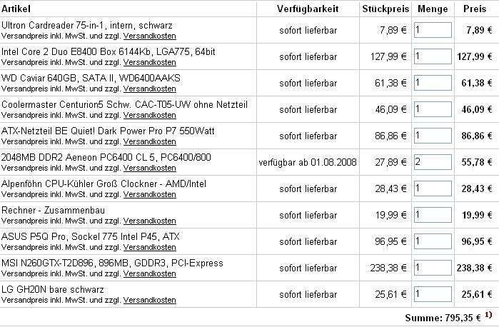

Danke für die Antworten, ihr seid ja superschnell :daumen:
ich hab jetzt etwas umgestellt und versucht eure Tipps umzusetzen.
Als Mainboard habe ich jetzt das ASUS P5Q-Pro genommen, wenn ich richtig verstanden habe, ist es ja nicht langsamer sondern nur nicht so gut zu übertakten.
Beim Kühler bin ich beim EKL geblieben, laut Beschreibung ist er leiser und bei Hardwareversand auch noch günstiger als der Xigmatek.
Netzteil hätte ich gerne geändert, aber bei Hardwareversand gibts das von dir empfolene nicht. Wenn das, welches ich jetzt habe nicht viel schlechter ist, werde ich das drinnen lassen.
Bei der Grafikkarte habe ich auf die GTX260 gewechselt, ich find die Performance in Spielen einfach besser. Außer ihr überzeugt mich das die 4870 doch die bessere Graka ist.
Beim Ram weis ich nicht was ihr meint, ich habe doch 2x2 GB genommen, oder hab ich was falsch verstanden?
Das Diskettenlaufwerk hab ich rausgeschmissen, mir gings eher den Kartenleser.
Den DVD Brenner hab ich auch gewechselt, da der Samsung im Moment nicht mehr lieferbar ist, bin ich auf LG umgestiegen, ist das OK oder ist der LG schlechter?
Soviel zu euren Anmerkungen, was meint ist der Rechner so besser oder sollte ich noch etwas ändern?
Und zum Abschluss noch eine Frage, würde ein 32 Bit Windows XP das System ausbremsen oder ist es egal?
Schau dir den CB Test an. Da wo es wirklich auf jedes Frame ankommt ist die HD4870 schneller, da wo du eh genug hast ist die 260 GTX besser. Warum dafür 40 Euro Aufpreis ? :freak:
