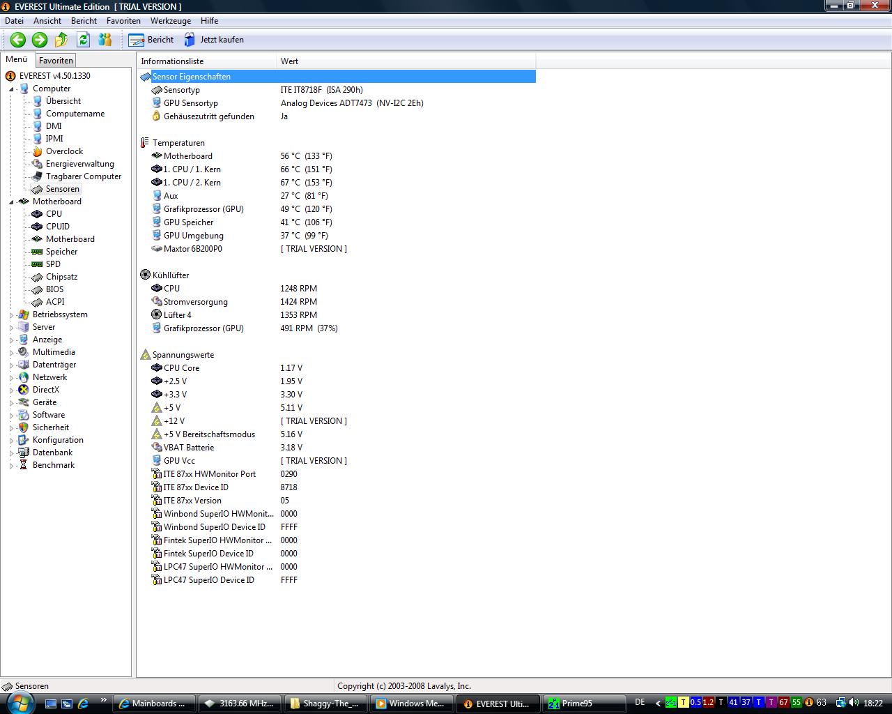

Bist du sicher, dass du den Kühler richtig montiert hast? Was liest Everest bei den Temperaturen aus? Hast du die vcore jetzt mal selbst eingestellt?
Habe ich nicht, gibts da ne Freeware Version...hab nur ne 30 Tages Testversion gesehen.
Also wenn ich ihn auf 3,16Ghz habe mit Multi 9,5 und 333Mhz und der Ramteiler auf 2,40 B heist das gleube ich im Bios hat der 800Mhz da liest mir Easytune 57° an unter Vollast.
Kühler habe ich gestern extra nochmal geschaut und den voll fest nochmal draufgedrückt und der ist Bombenfest.
Vllt. ist der Lüfter auf dem Kühler falschrum montiert. Der Lüfter soll auf die Kühlrippen blasen, nicht absaugen. Das war bei meinem Scythe der Fall. Der Vorbesitzer hatte den Lüfter verkehrt montiert. Nimm' mal die Testversion von Everest.
Ne also Lüfter scheint richtig drauf zu sein....hab mal die Hand dranngehalten und merke nicht viel luft also denke ich bläst der richtig an die Kühlrippen....ladt mal schnell Testversion mal schauen was es da anzeigt.
Oh je also Everest zeigt mir bei den Temps noch mehr an wie Realtemp und Easytune...siehe Anhang
