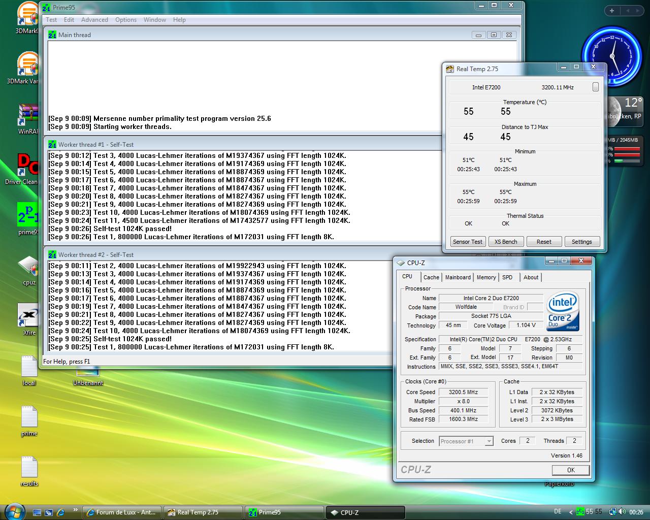

Sorry....nach 20 min 55° unter Last ist das in Ordnung bei 3,2Ghz?
Wenn ich den FSB z.b auf 350 machen würde, und den Multi 9,5 dann hätte ich ja 3,325Ghz...kann mann da durch den geringeren FSB noch weniger Spannung nehmen das er trotz den 3,325 noch Kühler läuft wie mit 400FSB und 3,2Ghz? Wie lange muss ich eigentlich Prime laufen lassen damit ich sehe ob alles stabil läuft?

1.175V klingt schon viel besser.
Prime sollte man 12h laufen lassen, dann ist man halbwegs sicher. Mit dem IntelBurnTest belastet man die CPU noch stärker, das findet manchmal Fehler die bei Prime nicht auftauchen, dauert aber nur wenige Minuten. Und ich kann mir nicht vorstellen das er 3.325 GHz mit weniger VCore macht als 3.2 GHz. Wenn du schon Richtung 3.4 GHz tendierst, dann wären doch 8.5*400 die bessere Wahl, weil somit der FSB höher ist und die Daten somit schneller fließen. Und solange die Temperaturen so bleiben ist alles IO.

Bei 3.325 GHz wird er aber auch wärmer als bei 3.2 GHz.
Probier doch mal aus wie warm er auf 3.4 GHz wird. Solange dein Delta größer als 30 ist ist da überhaupt kein Problem in Sicht.

Hab ihn aber wieder auf 3Ghz runter, dann iss er auch noch bissl Kühler...und ob 3 oder 3,2 wird wohl nicht viel machen...und denke 3Ghz ist für alles voll ausreichend.
Hab jetzt den Multi auf 7,5/400FSB/Auf Vollast hat er 1,088 Vcore und nach über 2h Prime hat er jetzt ca 55-56° bei Zimmertemperatur von ca 23° Distance toTJ Max liegt dann bei 45-44°
Wenn ich Vantage oder 3D Mark durchlaufen lasse zeigt mir Prime einen MAX° von gerade mal 48° an also denke so kann ich ihn auch dann im Sommer lassen
Das einzigste was ich jetzt mal schauen muss, habe meine Ramtimmings auf Auto, hab nur den Teiler eingestellt weil normal müsste er mit 400FSB mit 4/4/4/12 laufen und im Moment läuft er auf 5/5/5/18.....die Core vom Ram hab ich schon auf 2.0 Volt so wie laut Hersteller einzustellen ist....mal schauen obs klappt....wollte nämlich es letzte maö schon einmal manuell die Timmings auf 4/4/4/12 eingeben dann ist er immer 2 mal kurz gestartet und hat dieses wieder zurück gesetzt...ob jetzt klappt? mal schauen
Achso noch ne frage...da ich mit beiden Einstellungen bei den ca 55-56° Vollast bleibe...welche Einstellungen würdet ihr vorziehen?
