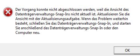

so wenn ich also jetzt in die Datenträgerverwaltung gehe und die partitionen mir ansehe
dan sind die noch da aber habe kein buchsatben wenn ich den einen ein zuweisen will kommt der fehler den ich im anhang dazu
gepackt habe

nun habe ich nur noch ein problem der bereich der platte wo die partition war bzw ist, ist nicht mehr nutzbar
dasheist ich kann darauf keine neue erstellen da kommt immer der fehler wie im anhang
da dachte ich mir ich schreibe den MBR neu ist das ne lösung, ich denke mal die Partitionstabbelen sind kaputt

hier noch mal die fehlermeldung beim versuch die partiton zu formatiern in der windows verwaltung
