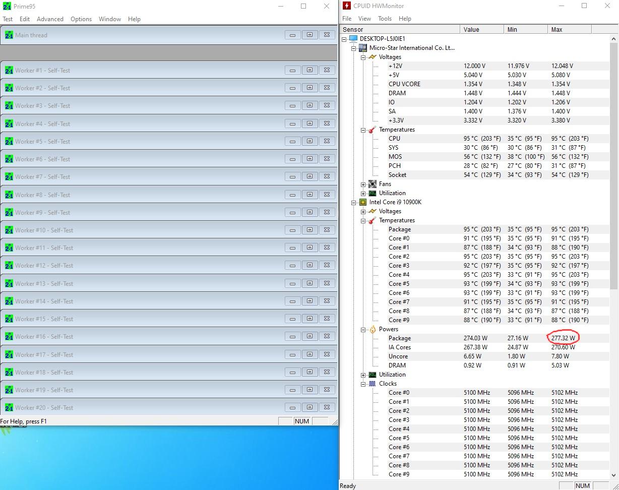

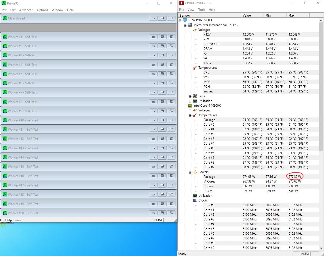

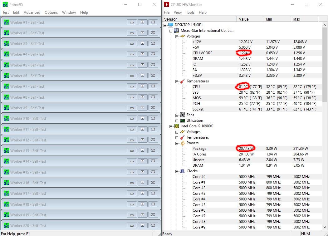

10900K@5,1Ghz 1,35V=277W 10900K@5,0Ghz 1,25V=207W
Reaktionen: Tzk
